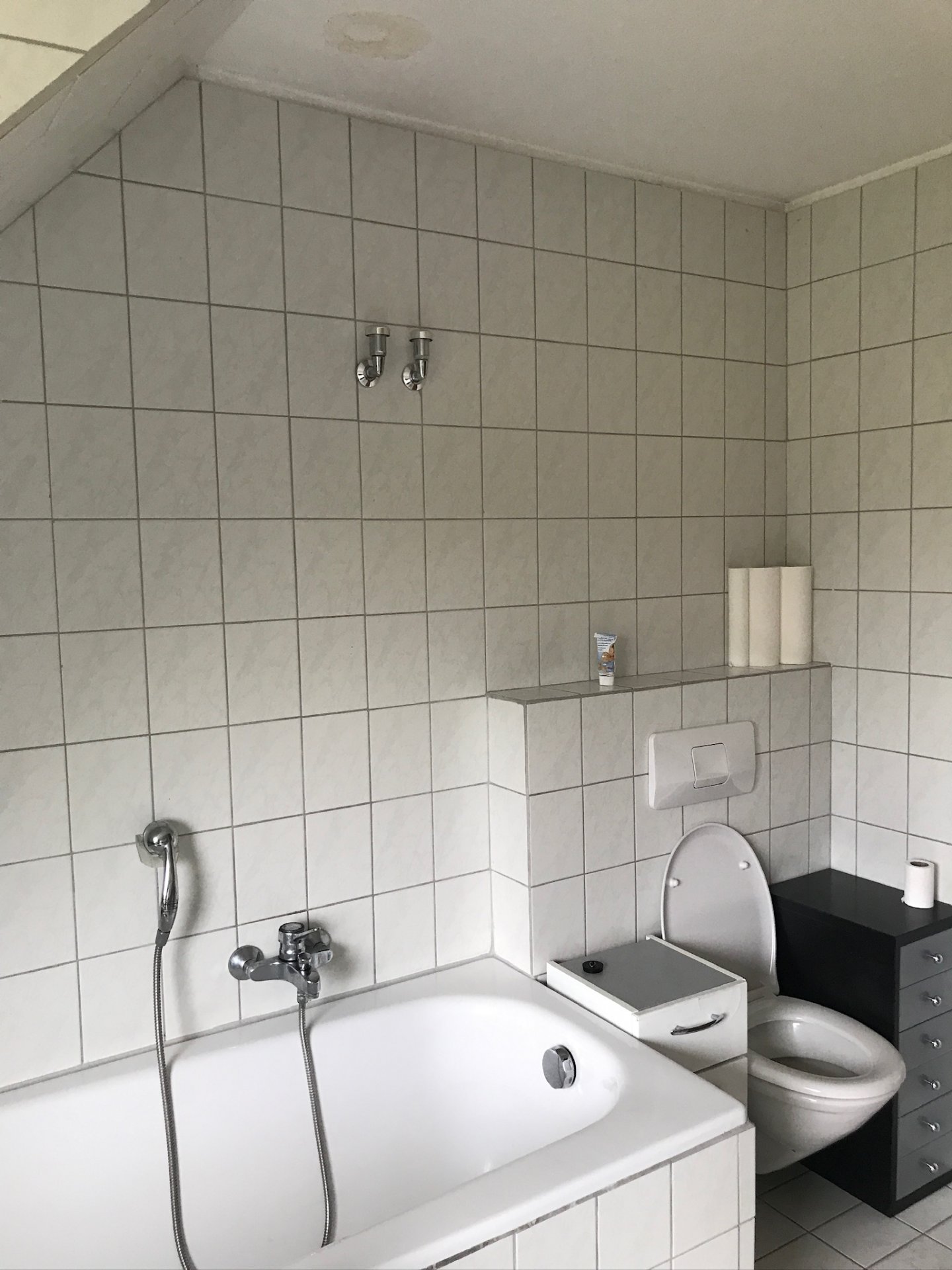

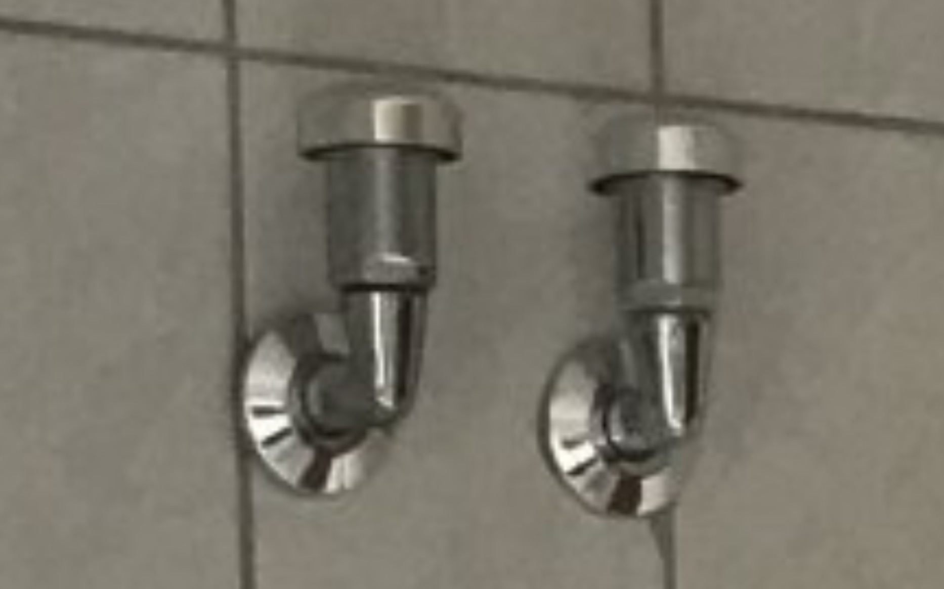

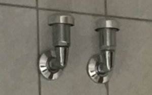

    in unserem Badezimmer befinden sich über der Badewanne zwei aus der Wand ragende metallische Rohrstücke, die sich ca. 2 m über dem Boden befinden, also sehr hoch, fast unter der Decke. Siehe Fotos.
    Beobachtung:
    • Der rechte Anschluss ist dauerhaft warm, auch ohne dass wir warmes Wasser aus den Leitungen laufen lassen
    • Der linke Anschluss ist kalt
    • Die Rohre ragen aus der Wand unterhalb der Badezimmerdecke
    Zur Haustechnik:
    • Im Keller steht ein zentraler Warmwasserbereiter
    • Es gibt eine Warmwasser-Zirkulationspumpe
    • Diese läuft nicht dauerhaft, sondern intervallweise (nachts hört man gelegentlich Fließgeräusche)
    • Warmwasser wird im Haus regelmäßig umgewälzt
    Meine Fragen:
    1. Um was handelt es sich bei diesen hoch sitzenden Rohrenden fachlich korrekt (Bezeichnung)?
    2. Wofür wurden solche Rohrenden in dieser Höhe typischerweise vorgesehen?
    3. Ist es normal, dass einer der Rohrenden dauerhaft warm bleibt?
    4. Warum bleibt der andere Anschluss kalt?
    Vielen Dank vorab für eure Einschätzungen.
  2. #2 simon84, 01.01.2026
    23.515
    7.058
    Das sind Rohrbelüfter, einmal warmwasser und einmal Kaltwasser
    der Grund dafür war damals die brause in der Badewanne.
    Wenn du keinen belüfter hast und es zu sog in der KW / WW Leitung kommt, könnte über eine in der Wanne im badewasser liegende brause das badewasser rückwärts in die Leitungen gesaugt werden, sofern die Armatur nicht Eigensicher ist.
    solange die Dinger dicht sind machen sie eigentlich keine Probleme.
    wenn das dein selbstgenutztes EFH ist könntest du bei der nächsten Bad Sanierung die Teile entfernen lassen und bis zum t-Stück die Leitungen rückbauen und das T-Stück durch einen Bogen oder langmuffe ersetzen
    Voraussetzung allerdings dass alle Zapfstellen im Haus eigensicher sind.
    Bei Heizung, Waschmaschine, Spülmaschine, Gartenschlauch etc. kann man meist entsprechende Armaturen nachrüsten, was keinen grossen Aufwand darstellt
    bei unterputz Armaturen in Dusche und Bad wird es schwieriger
