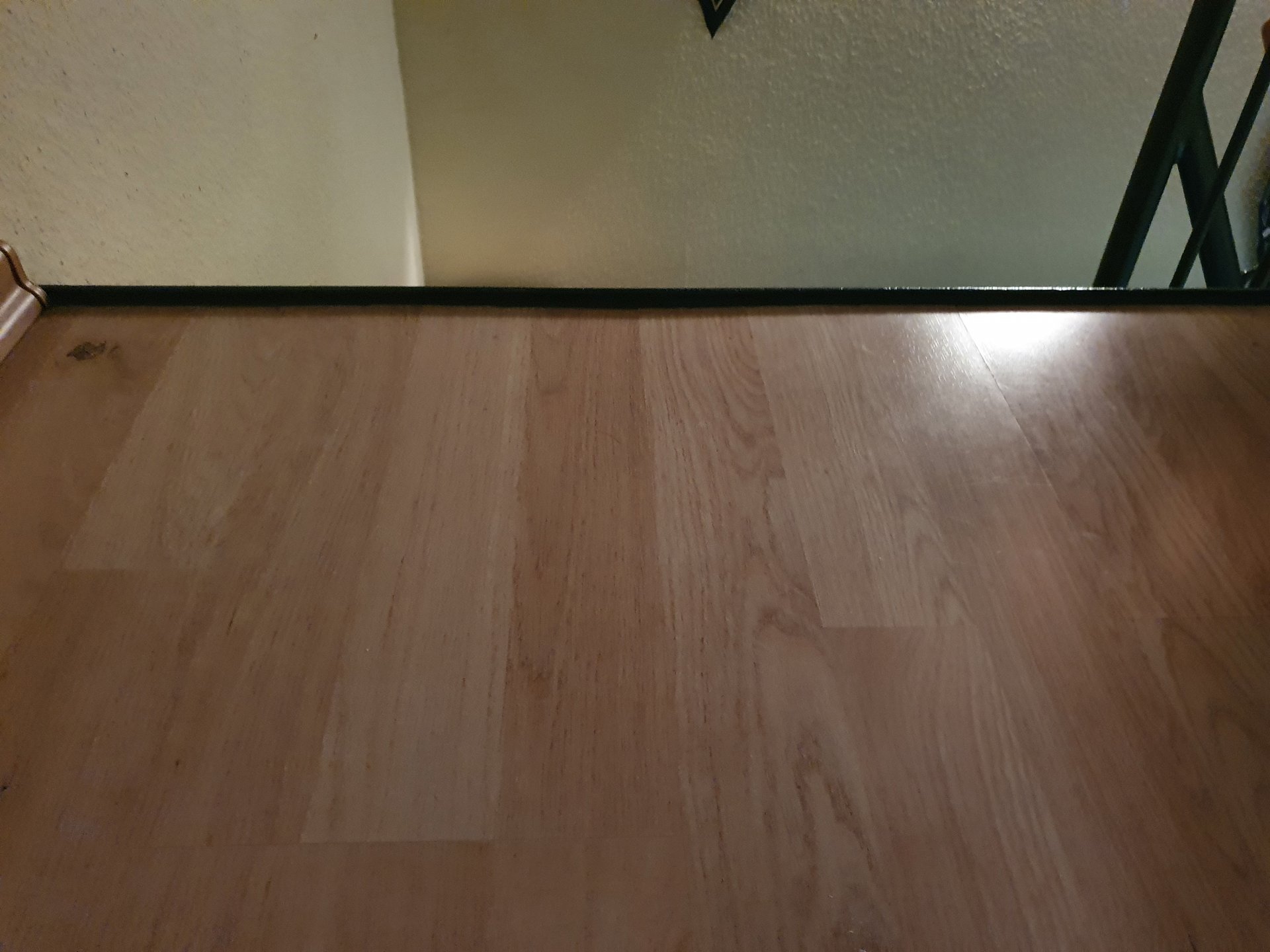

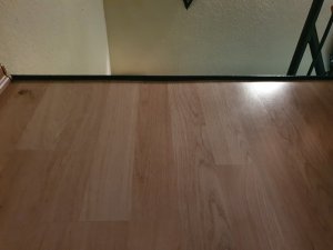

    Ich habe an der Treppe eine Kante, die mich so langsam nervt. Ich möchte die Kante gerne abschleifen/sägen etc ohne das ich viel Dreck Staub mache.
    Welches Werkzeug nehme ich da am Besten, Jemand einen Tipp?
    Es handelt sich um eine Kante ca 1mm dick, ca 6mm hoch aus Stahl.

    Man könnte es mit der Stichsäge versuchen. Könntest du eine Latte als Führung von unten mit Zwingen befestigen ? Dann bekommt man es auch halbwegs gerade hin. Den Laminatboden würde ich aber an der Stelle für Arbeit entfernen. Anschließend entgraten/schleifen und lackieren.
    Mit dem Multicutter würde es auch gehen. Aber ob das auf der Länge dann auch gerade wird?

    Denke mal da war ursprünglich Parkett geplant ... wie sieht das Blech denn von der anderen Seite aus, kann ma es nicht durch ein passendes ersetzen ?

    1mm dick? Könnte man ohne Probleme mit einem Multischneider abtrennen. Wäre wohl die sauberste Möglichkeit.

    Wow. Und da ist noch niemand kopfüber die Treppe runtergesegelt?
    Besser heute als morgen entfernen.
    Waagerecht absägen wird kaum gelingen und staubfrei wegschleifen schon gar nicht. Zeig mal die Schiene von der anderen Seite. Das sieht auch dicker als 1mm aus. Sicher?

    Von der feinmechanischen Operation würde ich mich auch verabschieden. Lieber sauber abkleben/abdecken und danach Saugen/wischen.
    Schnelle Aktion wäre links und rechts einschneiden und dann in Richtung laminat grade runter klopfen. Nicht schön aber die Gefahr wäre erstmal gebannt. Und die Schnittkanten kannst du ohne Probleme mit Feile und Schleifpapier entgraten.
    dann mal in Ruhe schauen, vielleicht kann man auch von der anderen Seite etwas tiefer abschneiden und ein Winkel Profil drüber kleben

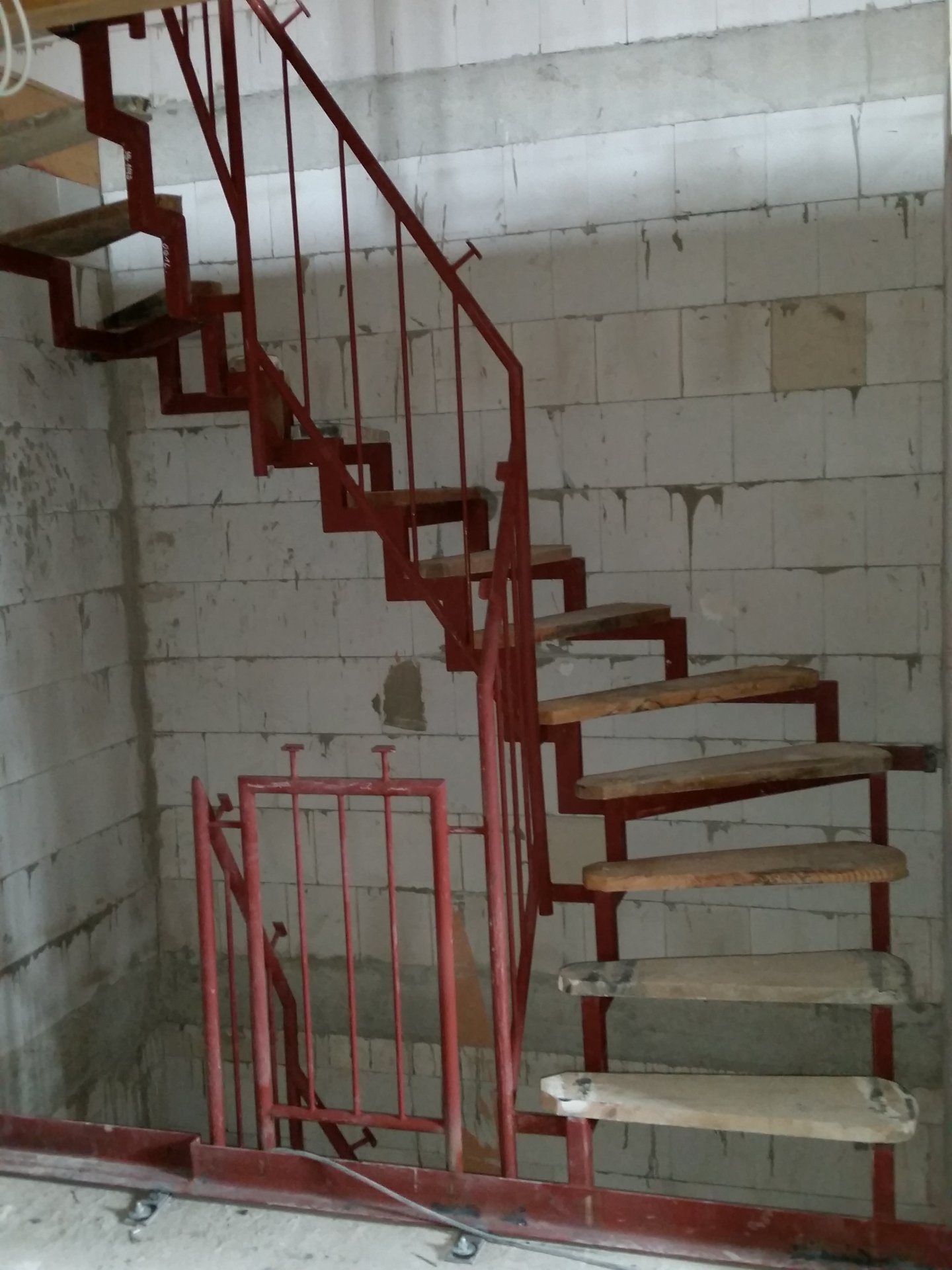

    Naja, wird wohl doch so 2 mm dick sein. Ein Bild von der anderen Seite habe ich gerade nicht zur Hand. Bin auch nicht zu Hause. Hab noch ein altes Bild gefunden, es ist kein Blech was man tauschen könnte, man kann es auch nicht umklappen. Es handelt sich um den Rahmen von der Treppe. Da geht nur irgendwie runter mit der Kante.
    Würde da eine Säbelsäge gehen?
    Oder hat Jemand Erfahrung mit einem Schwingschleifer mit Absaugung?

    Jaja, der 2mm-Stahlwinkel... klaro. Der Winkel hat idR. mind. 8mm und das mit Säbelsäge, Feile und Co. abzunehmen, da hast was vor. Das ist nicht unmöglich, aber das dauert dann halt...

    Ich würde ihn vermutlich (nachdem ich rundherum angeklebt habe) mit der Flex unterhalb des Laminats von Seite der Treppe wegschneiden.
    Danach dann einen selbstklebenden Winkel nach Wahl auf Laminat und über die Schnittstelle kleben.
    Ich bezweifle nämlich, dass man auf die Länge Freihand einen wirklich ansehnlichen Schnitt bekommt, der dann nicht mal etwas über und unter dem Laminat steht.

    als Metaller würde ich es erst flexen und dann bündig feilen.

    Sorry, das Teil kürzen zu lassen, von jemandem, der frägt wie das am besten zu kürzen ist, ist von vornherein zum Scheitern verurteilt.
    Ok, er bekommt es gekürzt, wie das Teil und das Laminat aber hinterher aussehen, möchte ich besser nicht wissen.
    Das Laminat raus (Randleisten natürlich weg) und die letzten 1-2 m zur Treppe entsprechend unterfüttern, damit Laminat / Kannte bündig sind.
    Oder, wie bereits oben erwähnt, mit Multitool/Stichsäge horizontal ansetzen. Als mechanischen Laminat-Schutz ein 0,x (dünnes) Blech drauf und beim Bearbeiten das Laminat von einer zweiten Person in die Trittschalldämmung drücken lassen. Am Schluss Feile ansetzen...etc.

    Man sollte evtl. vorher einmal messen wie groß der Höhenunterschied zur nächsten Stufe ist, wenn man die Kante abschneidet. Der Tolleranzbereich beträgt 5mm. Darüber hinaus besteht besteht ebenfalls stolpergefahr.
