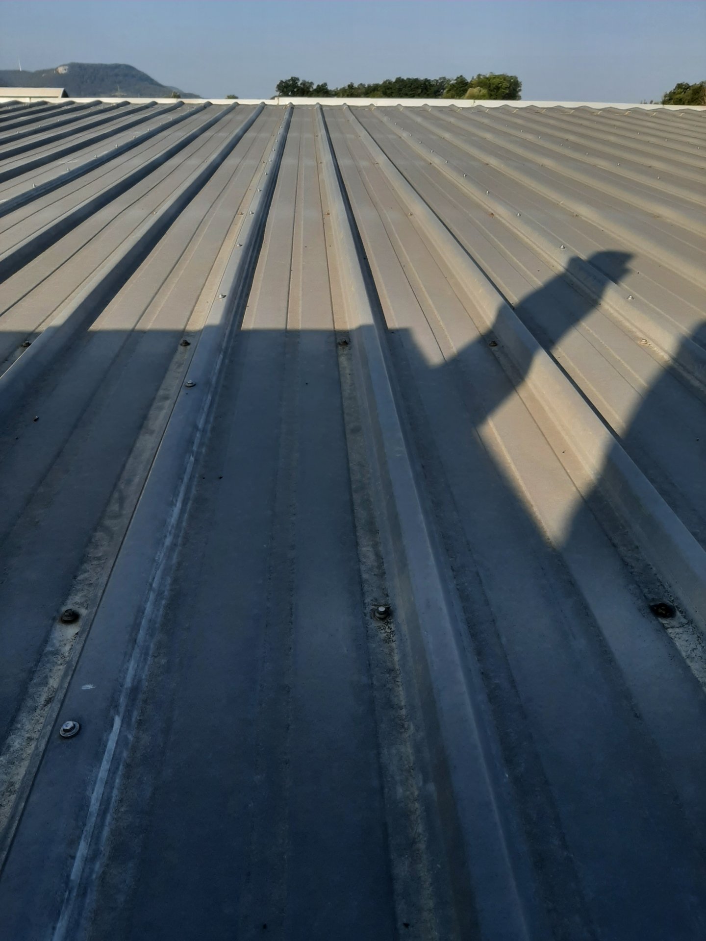

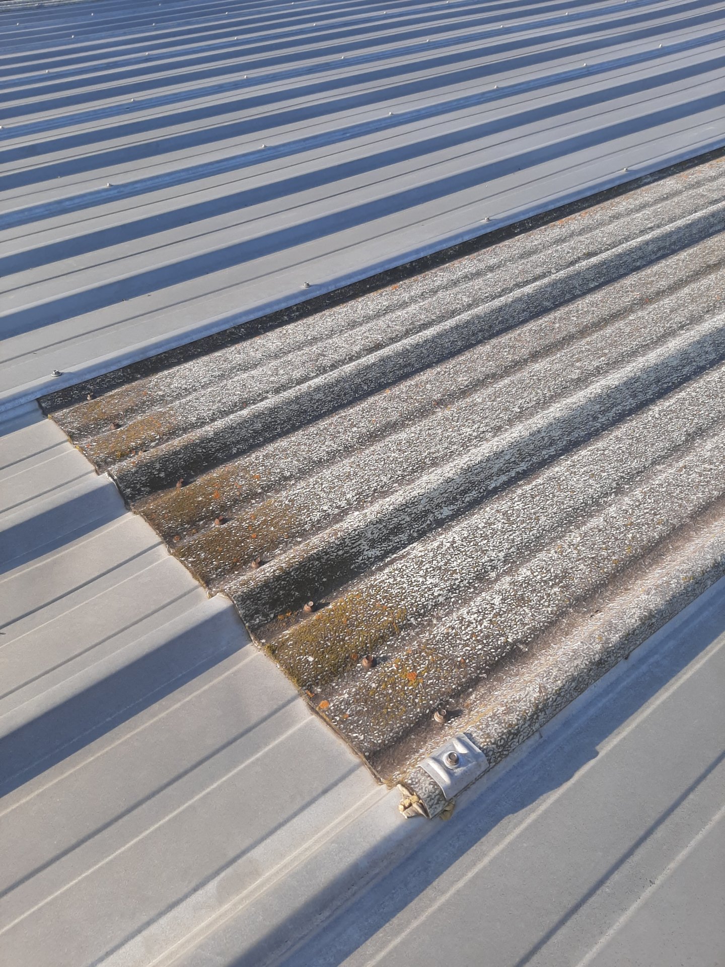

    auf einer Gewerbehalle sollen die Trapezlichtplatten ausgetauscht werden. Diese sind vermutlich aus GFK und stark vergilbt.
    Problem:
    Um die passende Ersatzplatte zu finden, muss ich erst mal wissen, wie der Hersteller der Dachelemente heißt.
    Siehe die Bilder - kennt sich da jemand aus? Ich habe leider keinen Hinweis darauf gefunden an den Blechelementen...
    Danke vorab.

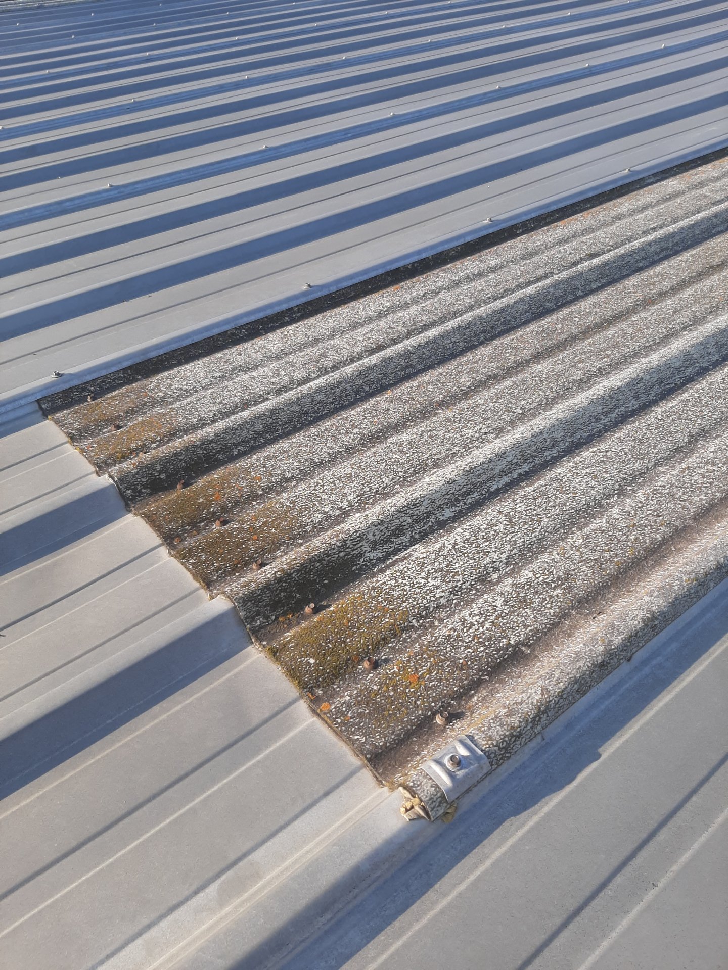

    Bild 2

    Google einfach nach Provil 45/333 der Hersteller ist unwichtig.
    und die Paletten nicht als Stapel in der Sonne stehen lassen.

    Ich gehe davon aus: 333 ist die Breite zwischen den Stegen und 45 ist die Höhe des Stegs?
    Mein Format sieh leicht anders aus als die meisten gezeigten. Habe mir schon sagen lassen, dass das häufig so ist, dass man den genauen Hersteller nach Jahrzehnten nicht mehr antrifft.
    Kann man ein leicht verändertes Lichtblech da einsetzen? Höhe und Breite müssen natürlich sehr gut passen, aber diese Form zwischen den Stegen ist ja fast immer anders...

    Nein, das wird nicht dicht.
    Das würde ich so nicht unterschreiben.
    Die Profile sind nicht standardisiert. Bei unbekanntem Hersteller muss man sich anhand der Maße etwas passendes suchen und per Muster ausprobieren ob das aufeinander passt.
    Wenn das nicht perfekt passt, ist es nicht so ohne weiteres ordentlich dicht zu kriegen...

    Ok, danke.
    Schon interessant, wie machen das denn die Fachbetriebe? Muster ausprobieren? Kann ich mir ehrlich gesagt nicht vorstellen, da muss es ja ein Vorgehen dafür geben...

    Du könntest eine Zeichnung des Querschnitts erstellen, damit zum nächsten Kunststoffverarbeiter gehen und dir die Platte aus Polycarbonat formen lassen.

    Denkst du, dass die das bei solchen Kleinmengen machen? Es handelt sich um ca. 50 m² insgesamt für das Dach.

    Da kann ich ja aus der aktuellen Praxis erzählen.
    Habe genau diese Situation, altes Hallendach mit Trapezblecheindeckung von 1980.
    Lichtprofile porös und kaputt, einzelne Trapezbleche korrodiert. Zu 90% ist das Dach noch in Ordnung, aber: Weil das Maß von Damals nicht mehr verfügbar ist, muss das komplette Dach neu.

    Je nach Dachformat und Plattenformat könnte eine Erneuerung einzelner Streifen in Frage kommen. Allerdings wird das wg. Gewährleistung auf die Dichtigkeit kein Dachdecker, bzw. kein Fachunternehmen durchführen, das dürfte nur in Eigenleistung gehen.
    Dazu musst du ein Profil finden, das die passende Breite und zumindest eine einigermaßen passende Form der Hochsicken hat.

    ab ich glaube ab 100m2 waren das kann man sich jedes Provil anfertigen lassen. Das lag aber schon vor Corona im 5 stelligen Bereich
    mit zweimal Dichtschnur müsste es gehen ist aber strafarbeit
    In der Tiefsicke schrauben würde ich mir verkneifen lieber mehr Kalotten setzen.

    Stelle eine Anfrage mit Profil, Menge, Formaten an zum Beispiel Heinz Fritz, dann weißt du es.

    um die passenden Lichtplatten zu finden, sollten Sie das Profil genau vermessen (Sickenhöhe und -abstand) und mit gängigen Standardprofilen abgleichen. Oft lassen sich Ersatzplatten unabhängig vom ursprünglichen Hersteller beschaffen. Fachhändler können Ihnen dabei weiterhelfen. Polycarbonat wäre langlebiger als GFK.
