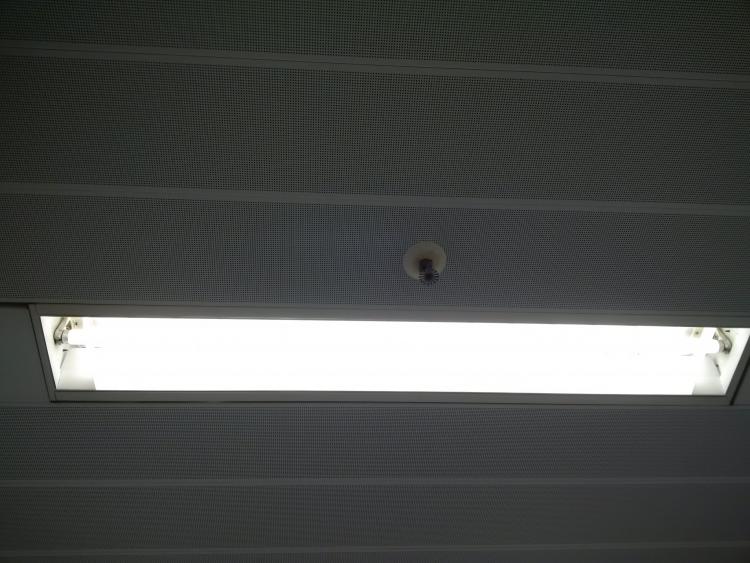

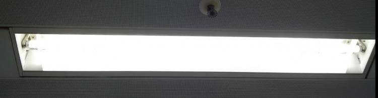

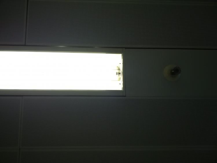

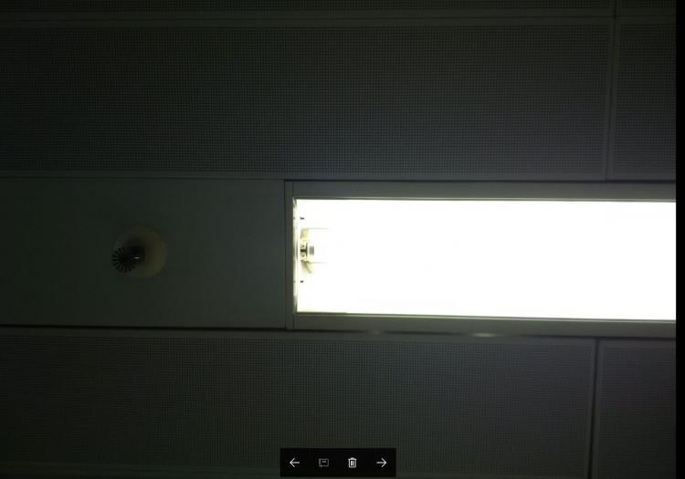

    Hallo liebe Trockenbauexperten,
    ein Kunde von mir hat sein Produktionsgebäude 1995 gebaut und in den Fluren die auf den Bildern sichtbare Metallrasterdecke mit Lochprofil eingebaut. Dazwischen sind für eine 120 cm TL-D mit Notlichtfunktion Kassettenleuchten mit den Maßen 20 x 140 cm eingebaut, aber nicht eingelegt. Ich habe vom Kunden nur folgende Beschreibung erhalten:
    Siemens 5LJ601 3-1CR1 weißes Raster; Angaben in Leuchte: Siemens 5 LJ600 1-5VU06 VVG 1xl36W
    Der Kunde will nun eine LED-Lösung dafür. Aber für dieses Rastermaß und die CPC-Befestigung finde ich nichts. Ich müsste also den Hersteller herausfinden um den zu fragen, wer genau für seine Maße und Befestigungsart LED-Leuchten baut. Siemens scheint nicht zu stimmen und bei SITECO frage ich gerade wegen der Leuchten nach.
    Wer von Ihnen hat da einen Hinweis auf den Hersteller?
    Vielen Dank im Voraus.

    Hierbei handelt es sich offenbar um ein Klemmsystem. Von diesen Systemen gibt zahlreiche Hersteller und anhand der Fotos lässt sich dieser wohl kaum herausfinden. Die Firma FURAL stellt solche Kasetten sowohl in Standard als auch in Sondermaßen her. Auch bei Lindner kann man sicher mal anfragen.
    Da es sich hierbei scheinbar um ein gewerbliches Objekt handelt, sollte es zu dieser Decke auch ein Prüfzeugnis des Herstellers geben. Am besten sollte der Bauherrn mal seine Unterlagen durchforsten oder bei der Architektur/Bauleiter Firma oder eben bei der ausführenden Firma nachfragen, welches System verwendet wurde.

    bei Lindner bekommst du nichts, bei Fural eventuell,
    m.M. ist das Bausewein in München
    die Leuchten gibt es nicht passgenau, die Einschnitte für den Leuchtengraben werden genau gemessen (Leuchtenbreite) und angefertigt
