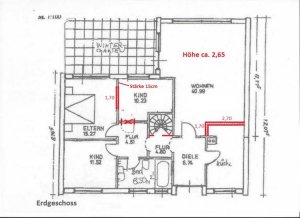

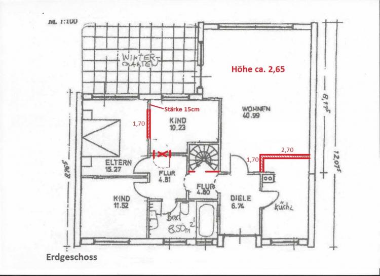

    in einem 1975 gebauten Bungalow will ich die offene Küche zum Wohnzimmer mit Metallständerwerk mit Gipskartonbeplankung abtrennen, da der Statiker wegen nur 14 cm Dicke der Stahlbetondecke zum Keller Kalksandsteinwand 11,5 cm nicht gestattet da darunter im keller keine wand ist. Darf ich um gute Qualität zu haben die Metallständerwerkzwischenwand mit Gipskartonbeplankung direkt auf den Estrich errichten oder muss ich den Estrich einschneiden lassen und auf die Stahlbetondecke das Metallständerwerk errichten?
    Mit Dank für Eure Antwort, Jürgen

    Prinzipiell sind Metallständerwände auf den Rohfussboden zu stellen, bei der Wandgröße im vorliegenden Fall jedoch, hätte ich keine Bedenken
    diese auf den Estrichzu stellen, vorausgesetzt der Estrich weisst eine Mindestdicke von ca. 4 cm auf
    Bedarf an erhöhtem Schallschutz sehe ich auch nicht, so dass auch ein Trennschnitt nicht unbedingt sein muss

    Doch, da ich sehr lärmempfindlich bin haben wir uns zum Einschneiden des Estrichs auf der 14 cm Stahlbetondecke entschlossen. Wohnzi. zur neu abzutrennenden Küchenwand geht nur Metallständerwerk, Holzständer will ich nicht mit Gipskartonbeplankung für Schränke. Jemand sagte mit Fermacell sei besser als Rigips? Stimmt das?
