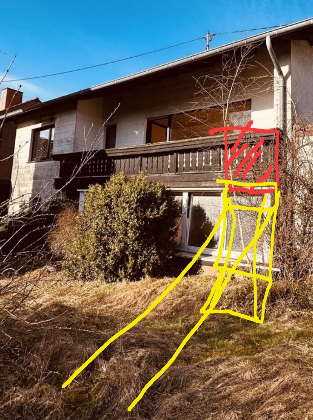

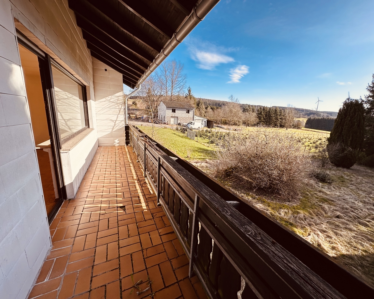

    Hallo, wir haben ein Haus gekauft und möchten für die Hunde eine treppenlose Rampe vom Balkon in den Garten von einem Metallbauer herstellen lassen. Die Idee ist, einem Teil des Metallgeländers zu öffnen und ein Metallpodest an den Balkon zu schrauben, darauf zwei T-Träger zu befestigen und in den Garten auslaufen zu lassen. Dabei stelle ich mir die Frage, was sowas in etwa kosten dürfte und welche Platten man auf den Trägern befestigen könnte, damit auch bei Regen keine Rutschgefahr besteht. Hat da jemand schon Erfahrungen gesammelt?

    1. Wie soll das bloß aussehen?
    2. Wie lang soll denn die Rampe werden? Das Gelände hat ja anscheinend Gefälle vom Haus weg.
    Riffelblech dürfte für die Tiere sehr unangenehm zu begehen sein. Da fällt mir nur ein rutschhemmender Belag ein, z.B. Gummi- oder Kautschukmatten.

    Auf halber Höhe ein Podest. Hunde springen ganz gern.

    Nein, einen anderen Ausgang kann es leider nicht geben, da die alle betreppt sind. An so ein Kautschukmaterial hab ich auch gedacht, jedoch bislang keine fertig konfektionierten Platten gefunden. D.h. es müsste irgendwie aufgeklebt werden und dann stellt sich wieder die Frage, wie wetterfest das ganze sein wird. Und das Aussehen.... in der Not frisst der Teufel Fliegen... Die Rampe muss vermutlich nicht unter 8m werden, wenn ich das richtig einschätze (hab noch keinen Zugang zum Haus um mal Maß zu nehmen).
    An sowas ähnliches hab ich auch schon gedacht, um die gesamte Höhe etwas zu verringern: Als erste Stufe vom Balkon auf dieses Podium eine kleine Stufe, dann muss die Rampe nicht so lang sein.

    Mittlerweile habe ich mir ein paar Gedanken gemacht. Damit die Rampe nicht zu lang sein muss aufgrund des Gefälles, werde ich denke ich im Garten einen kleinen Hügel aufschütten, dort ein etwa 1m² großes Betonfundament einbetten und dort dann die Rampe auslaufen lassen. In etwa dort, wo dieser unschöne Busch aktuell steht.

    Belag:
    Habe bei vorgestellten Balkonen schon gesehen, dass der Balkonboden aus Metallrahmen (L-Profil) bestand (30x30 cm) in die Terrassenplatten eingelegt wurden. Könnte der Schlosser auch so ausführen. Damit hätte man einen robusten, rutschhemmenden und optisch ansprechenden Belag. Unbedingt verzinken lassen!
    2. Preiswertere Möglichkeit: Bautenschutzmatten. Rutschhemmend u. witterungsbeständig.

    Vorerst nicht. Irgendwann kommt das Holz vom Gerippe runter und dann mach ich dran, was das Bankkonto gerade zulässt. Lochblechplatten, Glas oder Rhombusleisten.

    Achsooo, nein, das wird erst ganz weit hinten angestellt. Ist allerdings etwas bedauerlich, dass das Dach nicht über den Balkon gezogen ist, so ist er ständig der Witterung ausgesetzt.
