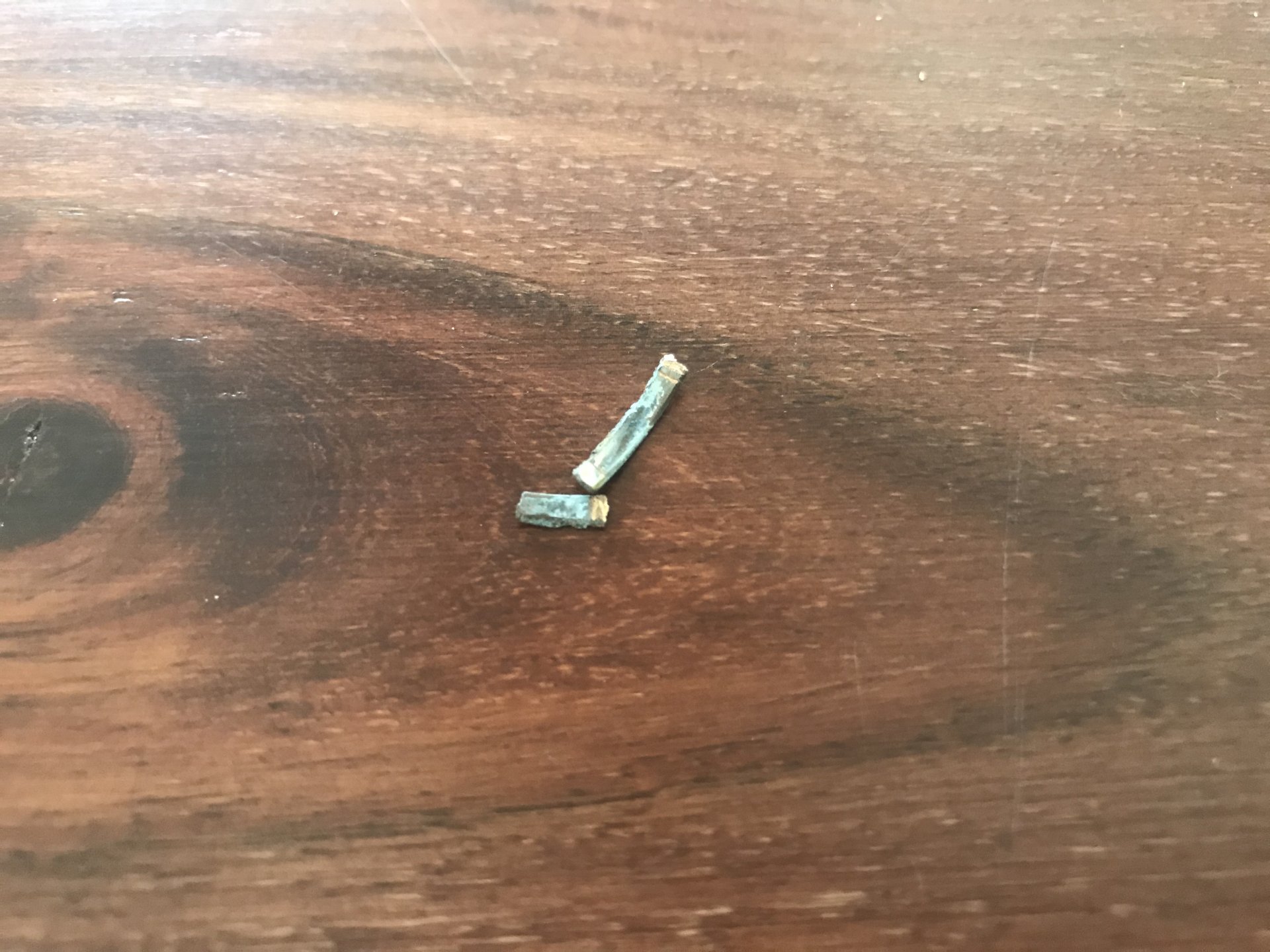

    Guten Morgen zusammen, ich hoffe ich bin hier richtig.
    Ich bin leider nur Mieter und kein Eigentümer, aber hoffe hier auf Rat.

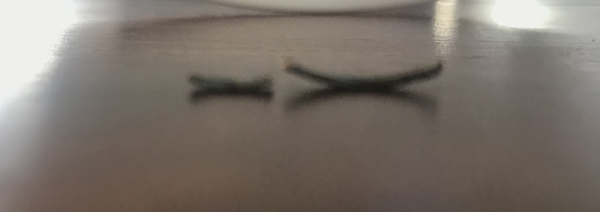

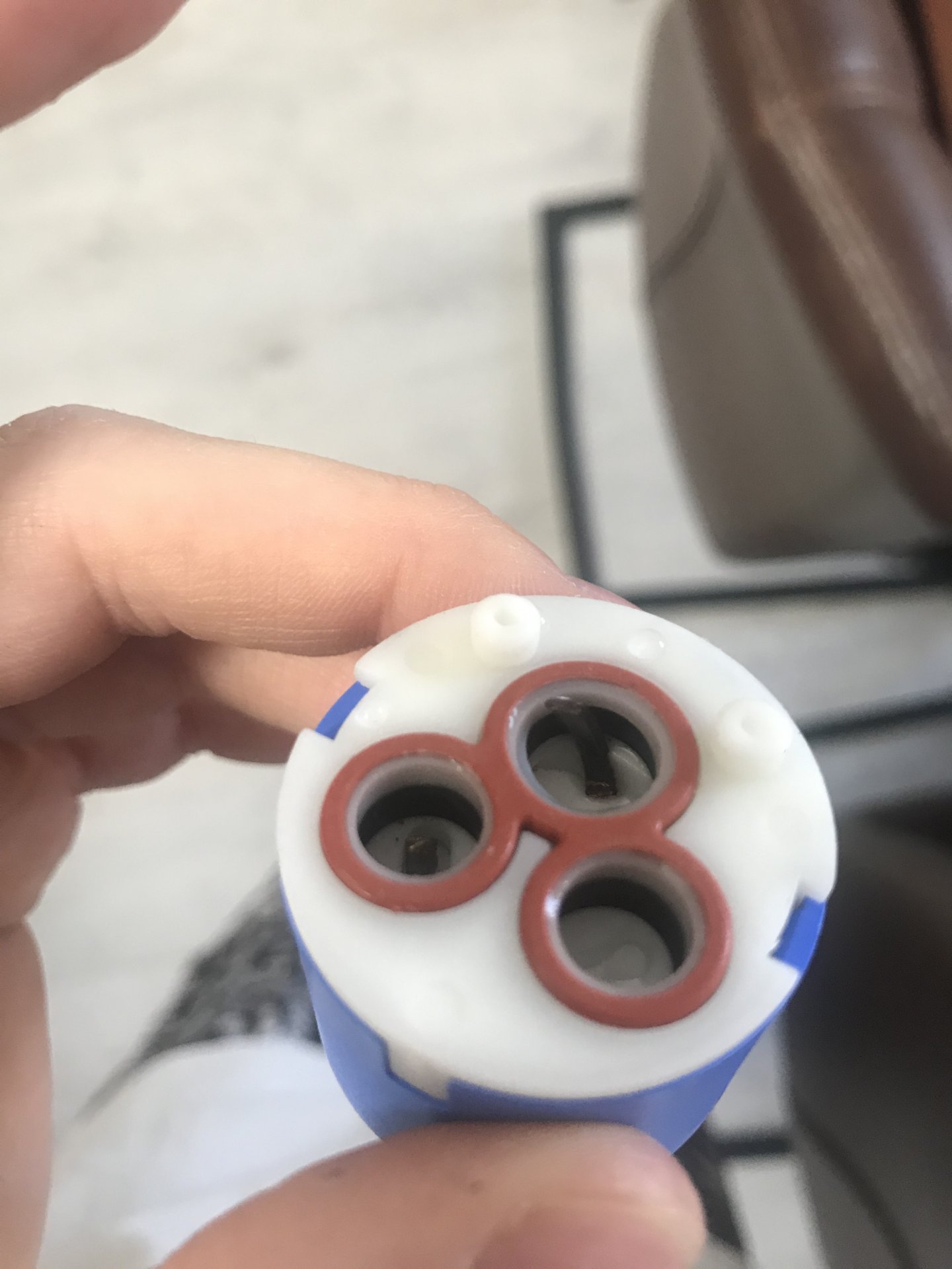

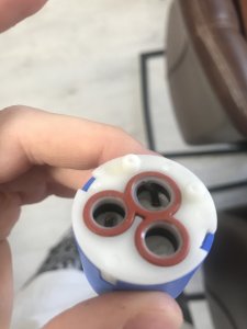

    Heute morgen habe ich ganz normal in der Küche den Einhandhebelmischer benutzt. Beim Schließen bemerkte ich dass es nicht mehr richtig schließt und Wasser austritt. Klar, die Kartusche muss kaputt sein. Schon während dem ausbauen nach einer neuen geschaut. Jedoch beim Ausbau bemerkt dass da ein Metallsplitter in der Kartusche ist (sind zwei, jedoch wohl zerbrochen beim Versuch die Garnitur zu schließen.)
    Man sieht auch eindeutig dass der Splitter durch den Einflusskanal gekommen ist. Aber was macht so ein großes Metallstück in der Leitung. Muss ich mir Sorgen machen. Wir trinken dieses Wasser jeden Tag.
    Siehe Bilder.
    Danke für eure Hilfe

    Woran sieht man "eindeutig", dass der Fremdkörper durch den "Einlasskanal" gekommen ist und nicht aus Deiner eigenen Armatur stammt?
    Der kann aber auch beim Anschließen der Kupferröhrchen an die Eckventile reingekommen sein, oder oder oder...
    Was solls, das Ding ist raus und wäre, wenn es nicht in der Armatur geblieben wäre, spätestens im Perlator hängen geblieben.

    Ich denk, das sind Reste eines Absperroberteiles. Stützring der Hahndichtung.
