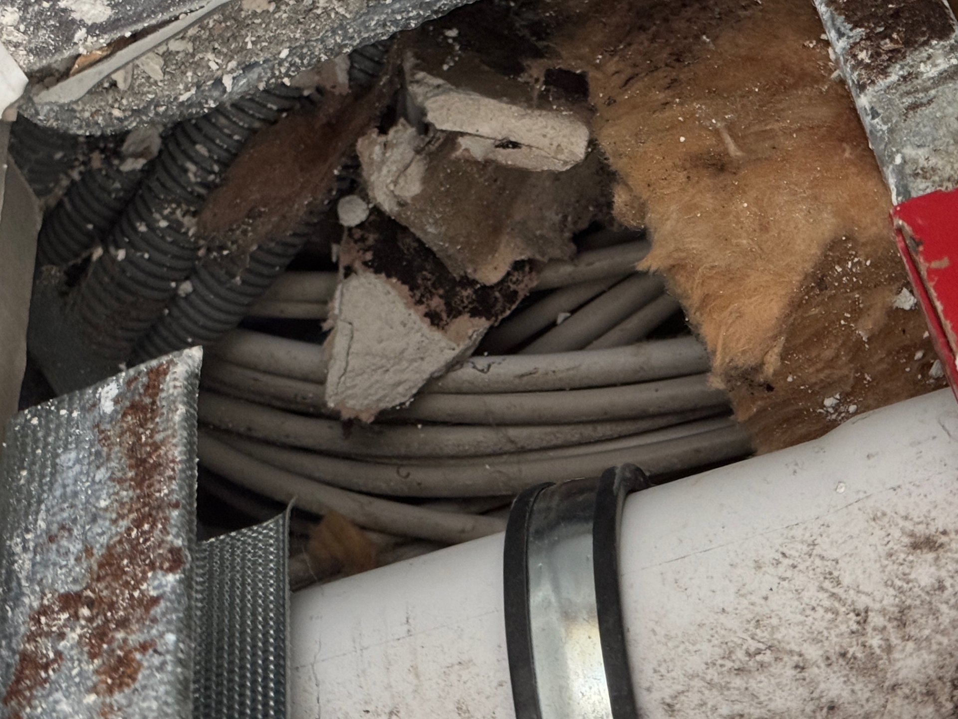

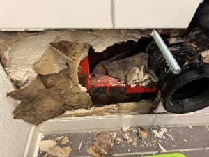

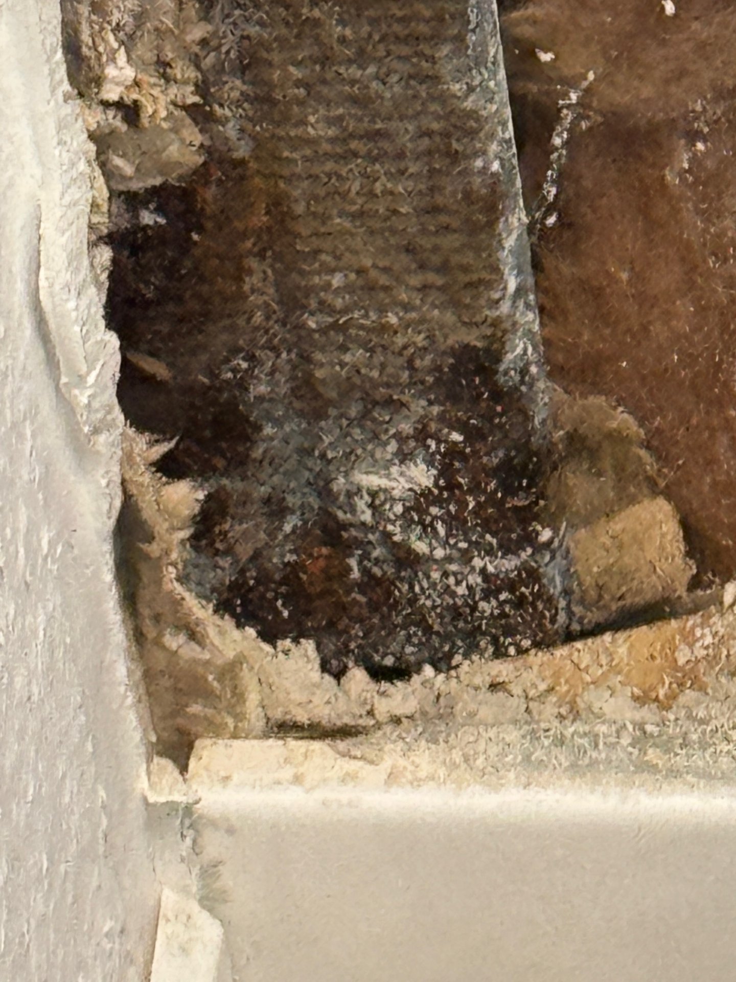

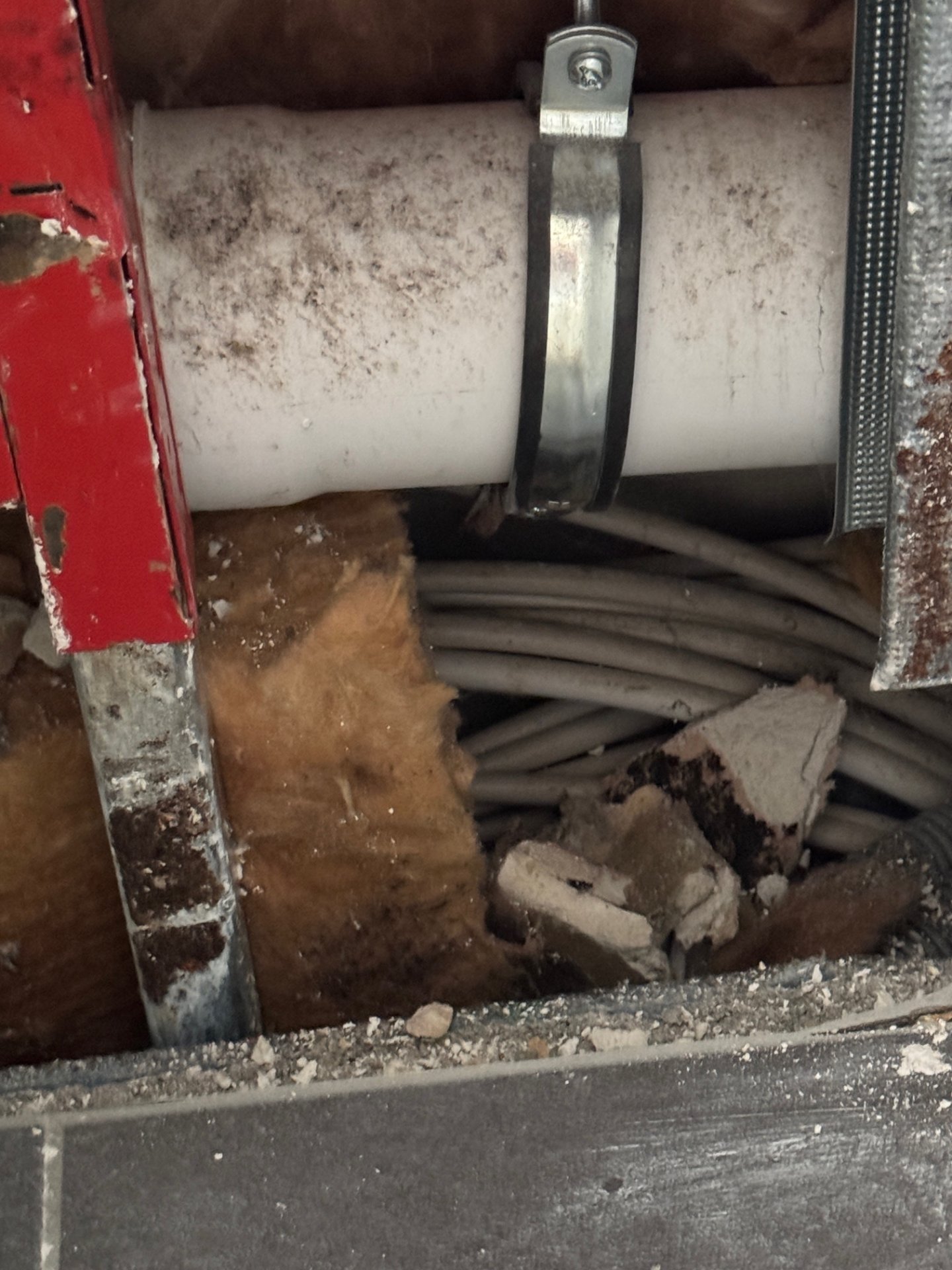

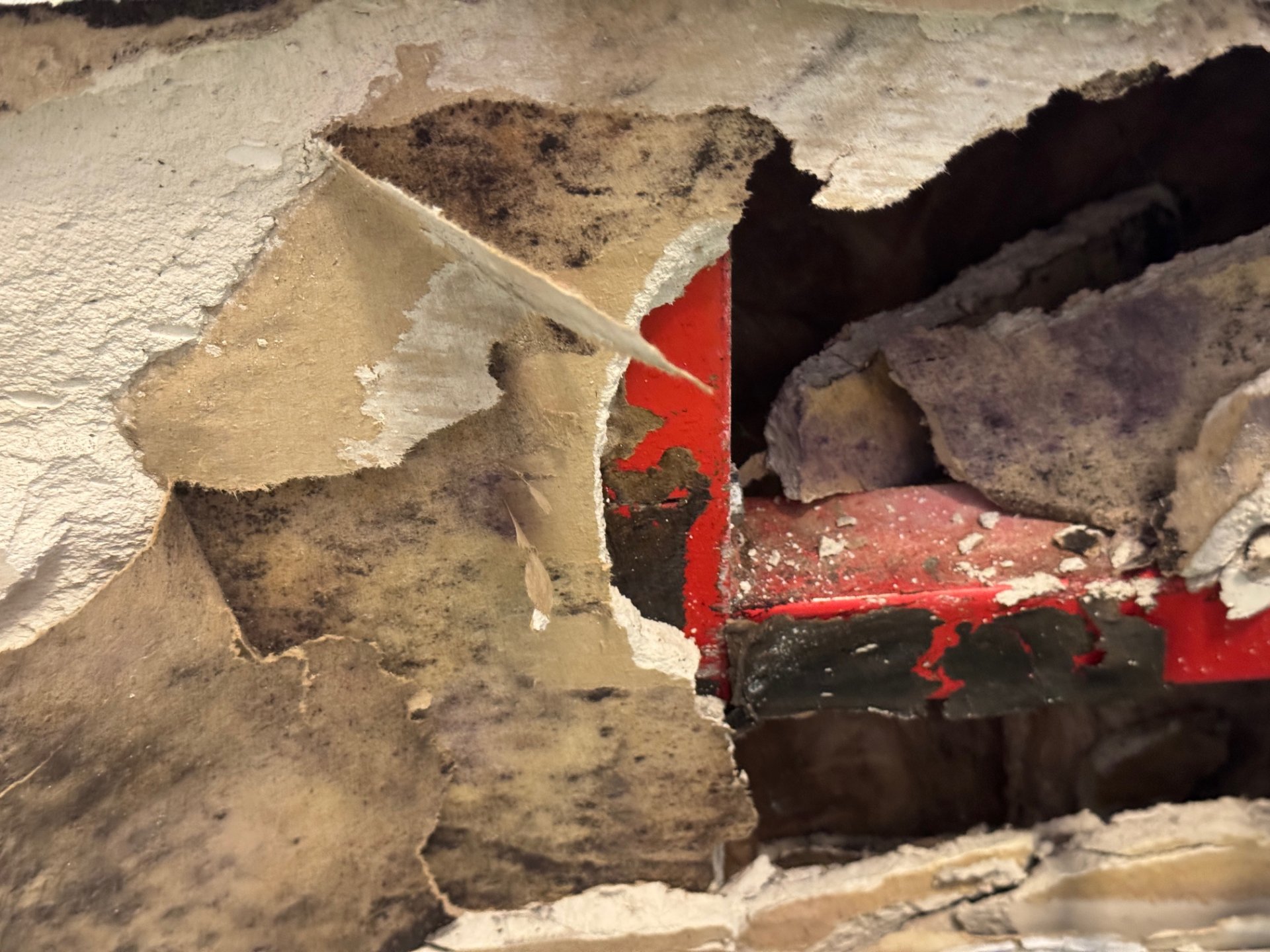

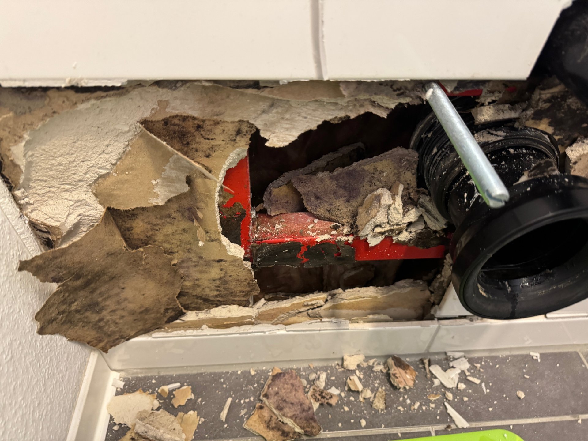

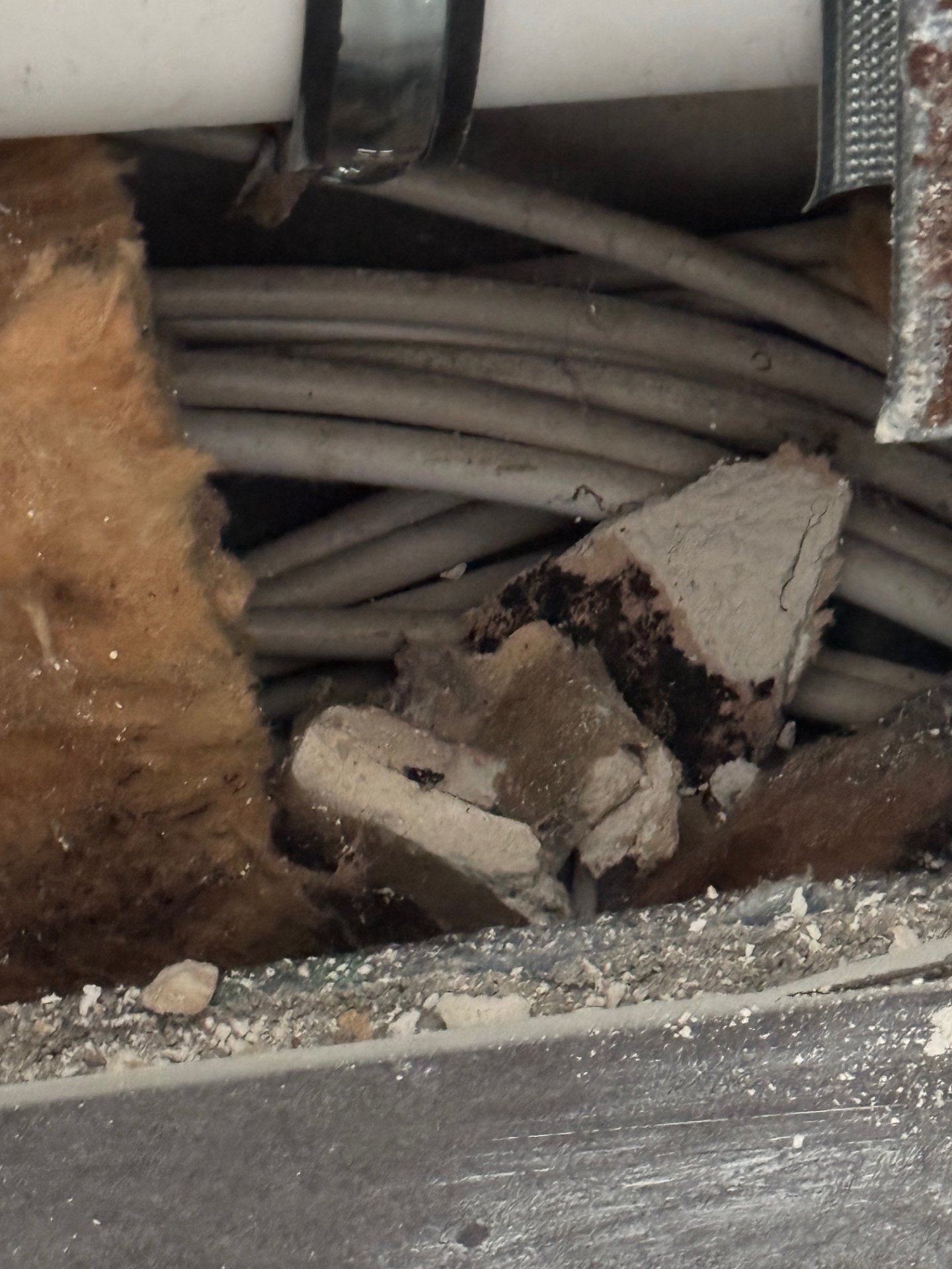

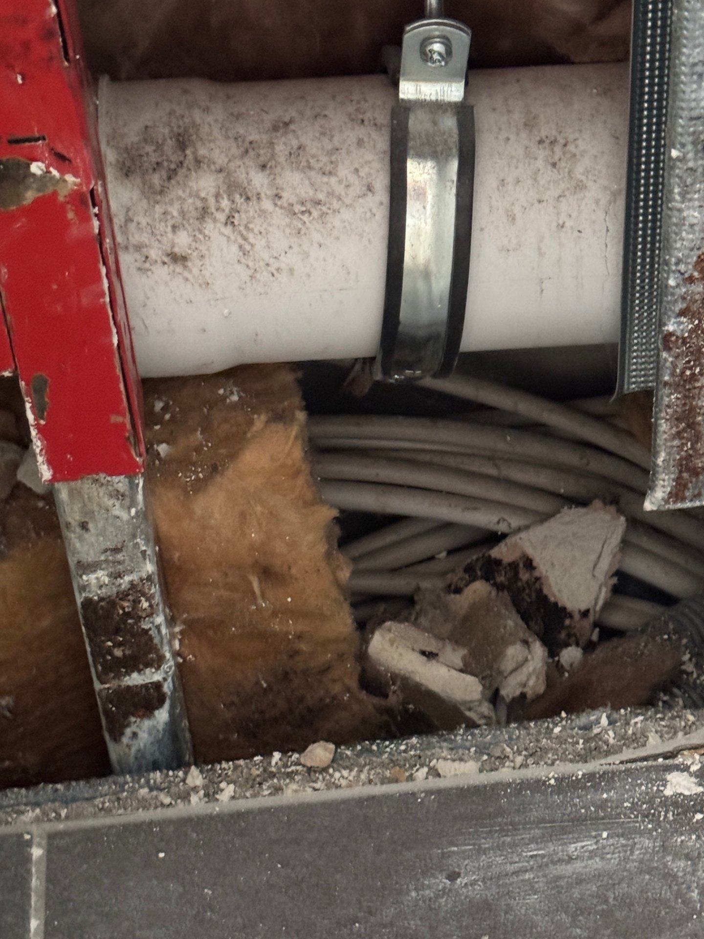

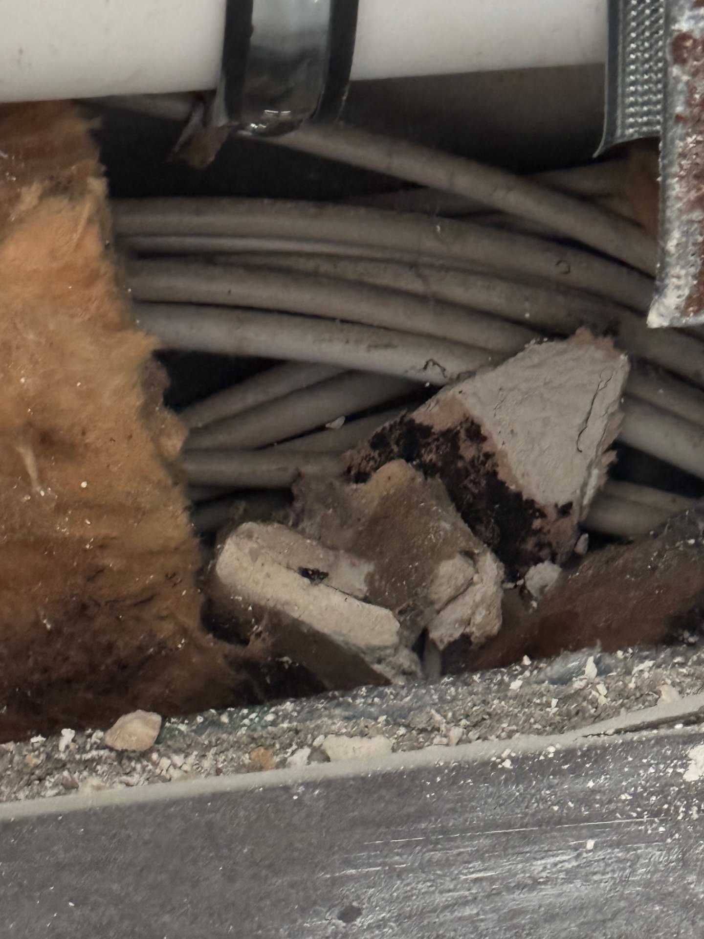

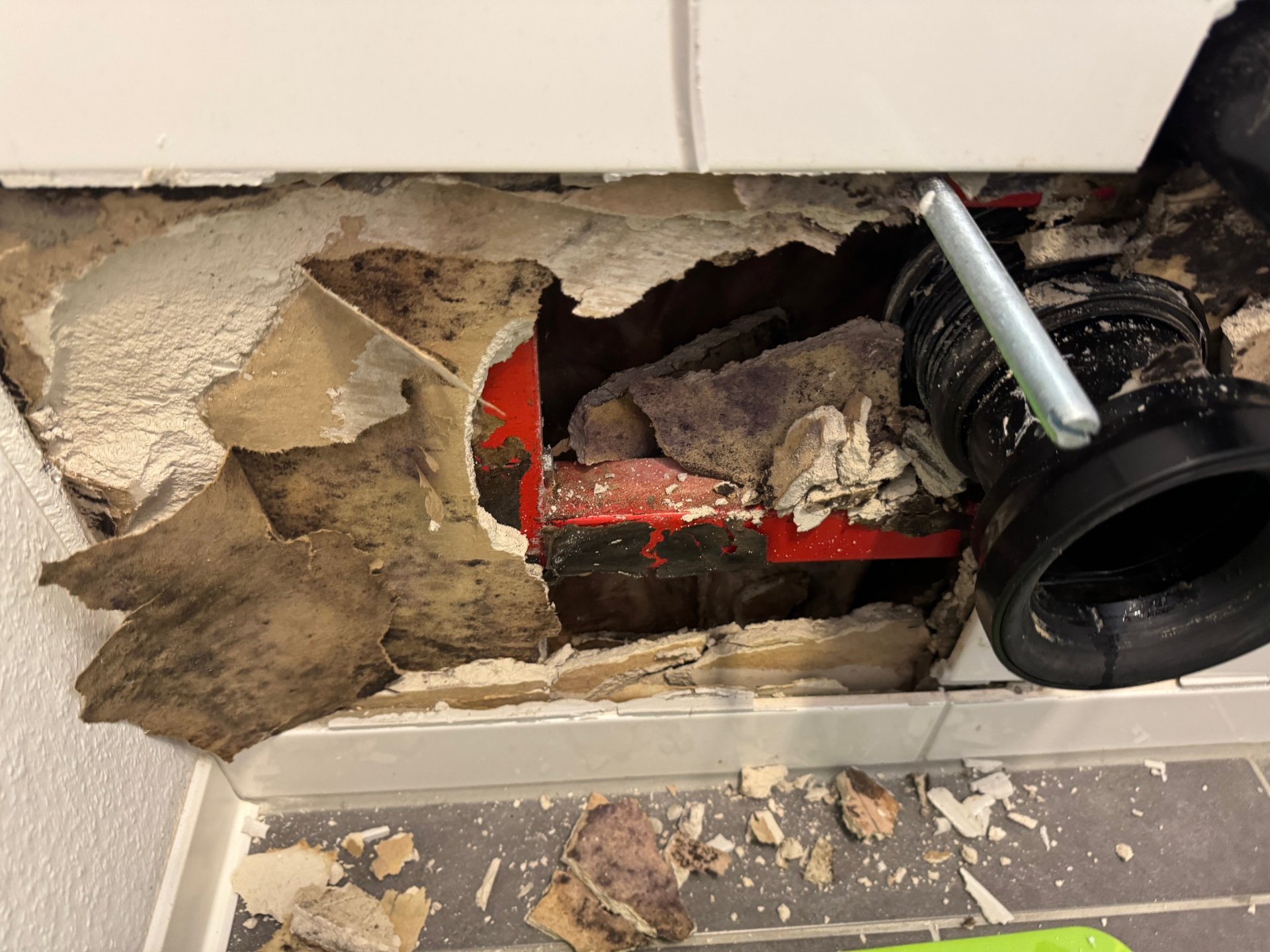

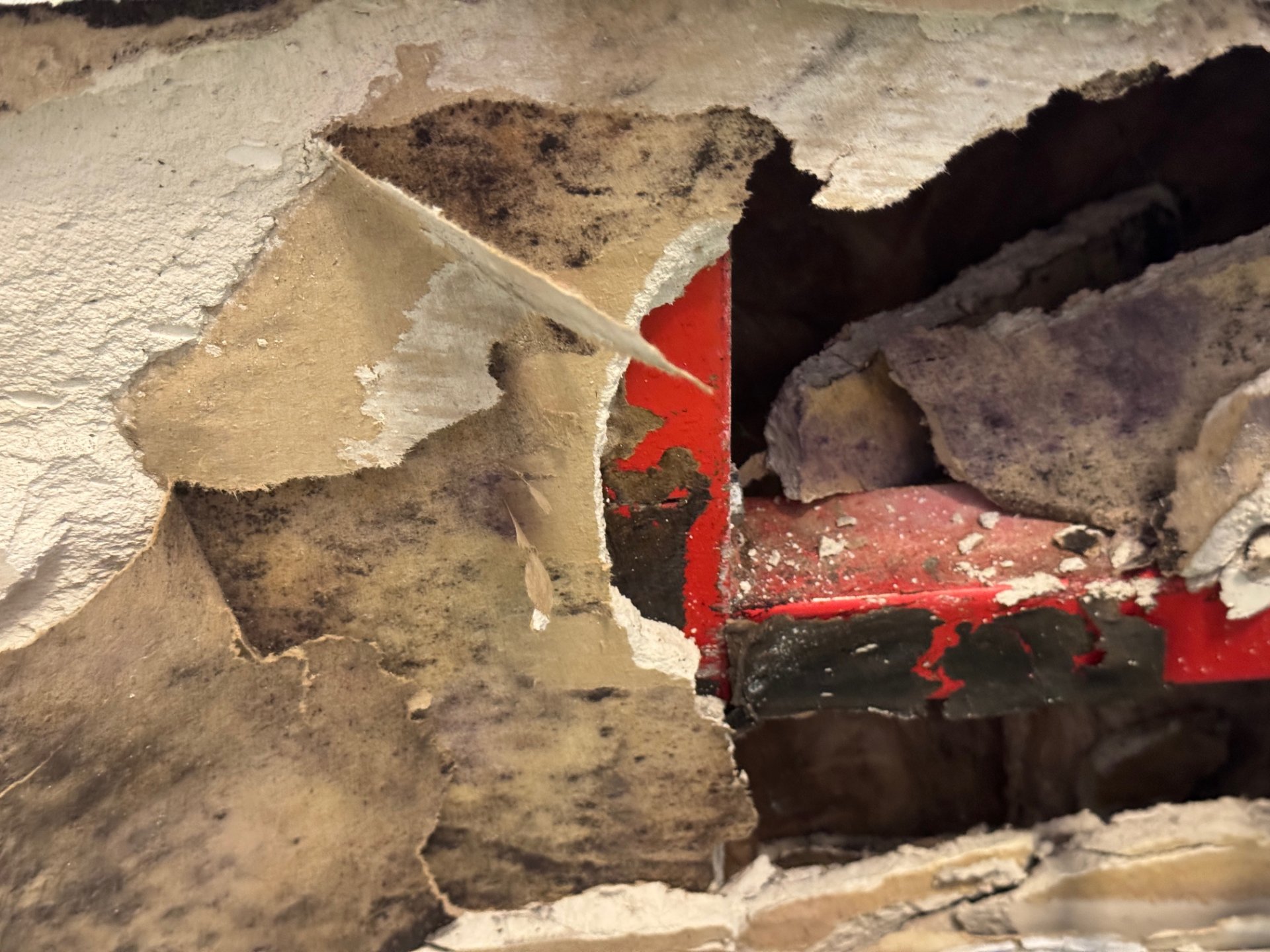

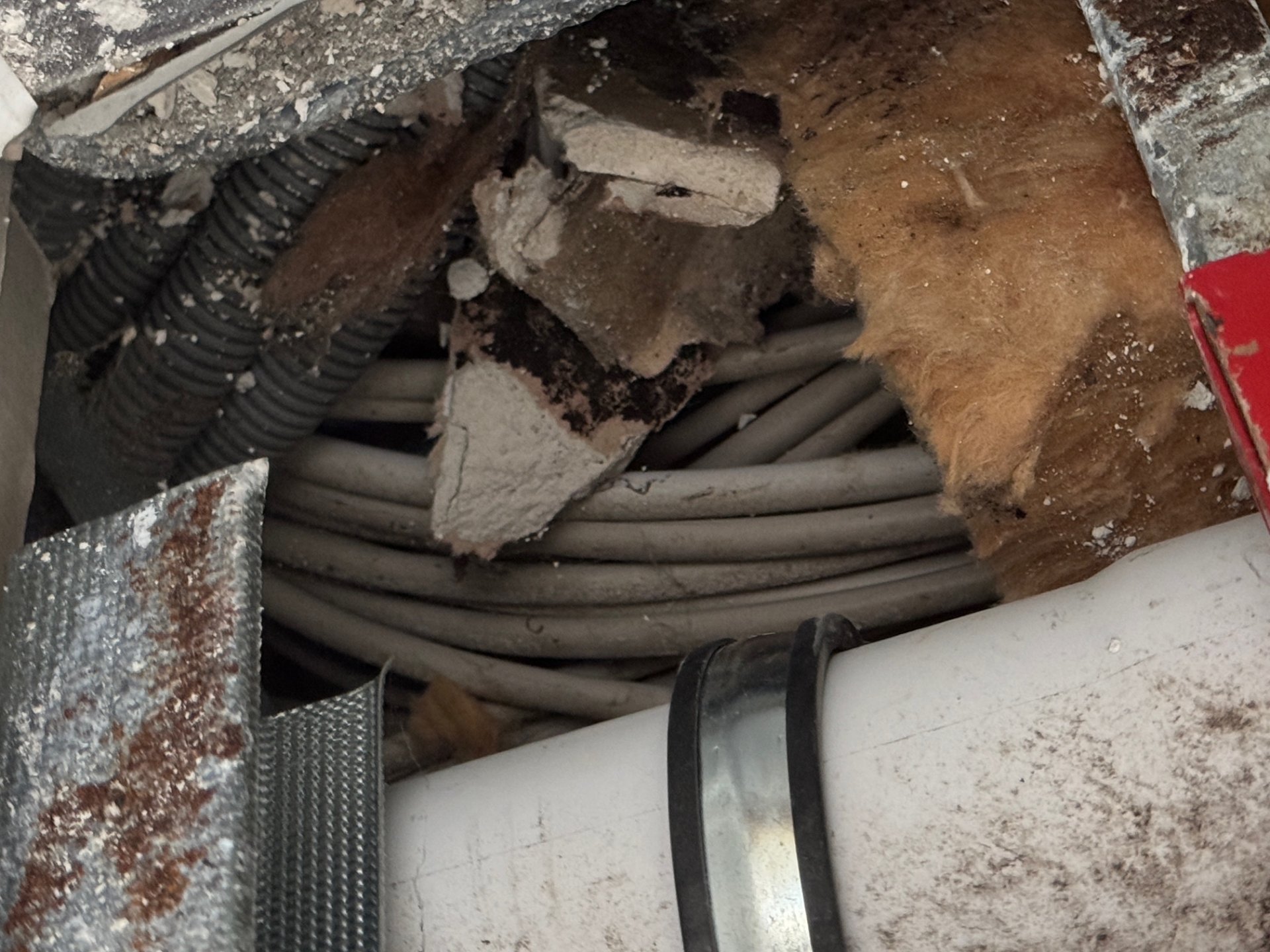

    ich hätte folgende Frage:

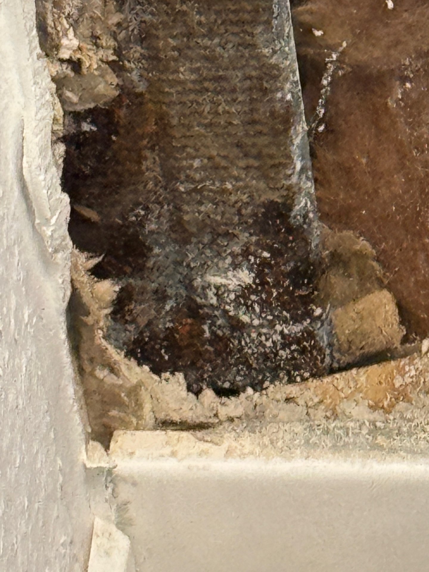

    Wir hatten baubedingt (nicht richtig eingelegte Dichtung beim WC Wasserzufluss) über knapp 4 Jahre einen leider nicht bemerkten Wasserschaden. Das ganze fiel erst auf, als sich die Wandfliesen im WC zu lockern begannen. Bei der darauffolgenden Reparatur stellte sich heraus, dass die dahinterliegende Trockenbauwand bereits komplett durchfeuchtet war und sich aufzulösen begann. Der Schaden wurde durch Austausch der Wandplatte behoben,
    Wir fragen uns jetzt nur, ob die Metallträger durch den langen Wasserkontakt nicht zu rosten anfangen und nicht eigentlich auch ausgetauscht werden sollten. So wie es aussieht, haben sich die Metallteile bereits verfärbt. (Siehe Fotos).
    Kann hier jemand vielleicht etwas dazu sagen oder einen hilfreichen Rat geben ? Vielen Dank.

    Hallo. Könnte vielleicht jemand anhand der Fotos beurteilen ob es sich hier evtl. um Roststellen handeln könnte ? Wenn ja, wäre ein Austausch der befallenen Teile ratsam bzw. Erforderlich ?
    Über einen Rat/Hinweis/Abschätzung wären wir sehr dankbar

    6.749
    3.690
    das sind verzinkte Metallprofile, solche Bilder habe ich schon oft gesehen, aber noch nie ein durchgerostetes Profil, wenn es dich beruhigt, dann tausch sie aus, Versicherungsschaden?
    was mir mehr Sorgen machen würde sind die abgeschnittenen Profile auf Bild 1+2, die haben nach unten keine Befestigung
