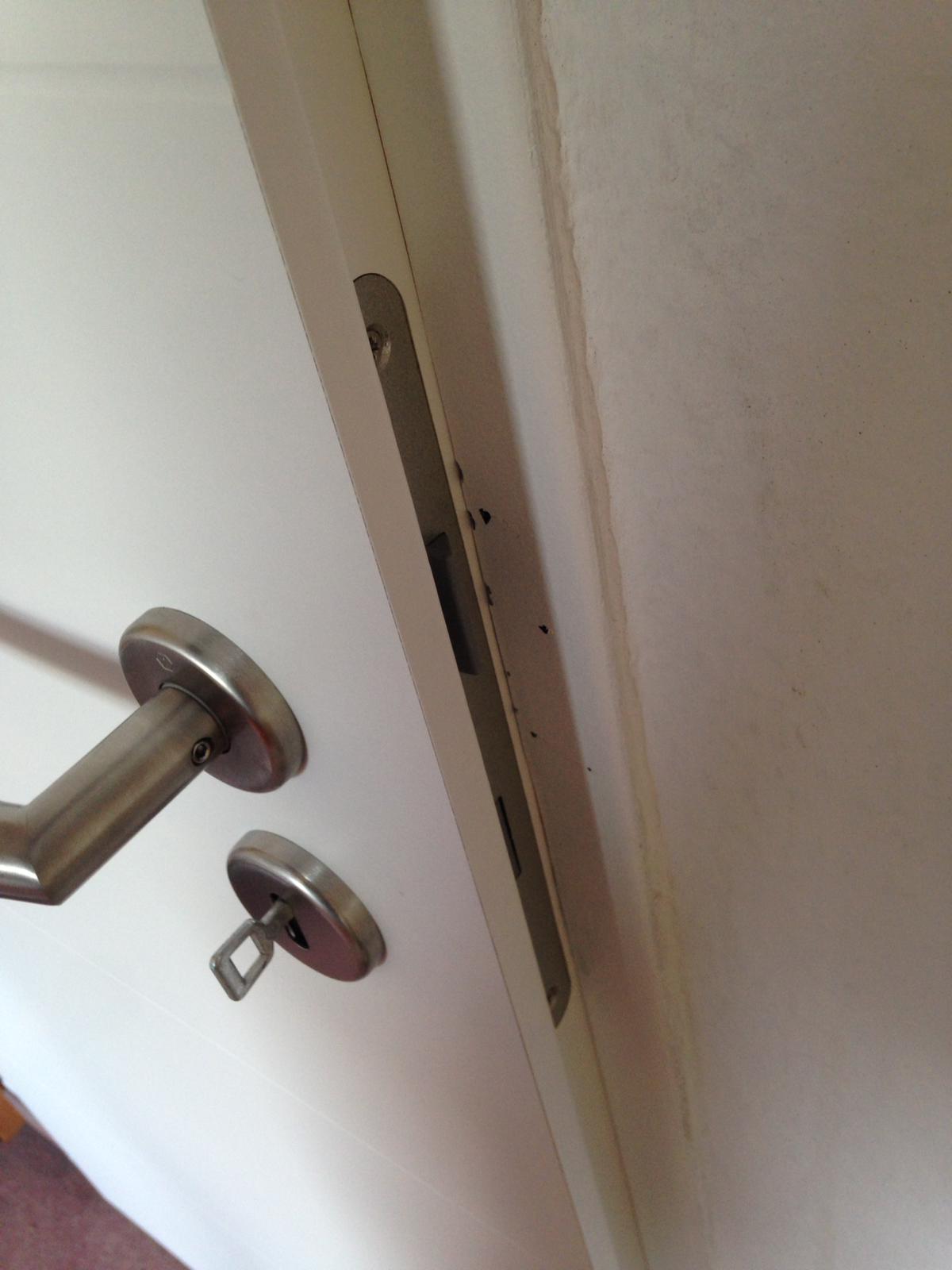

    Hallo an alle,
    ich habe folgendes Problem: Wir haben neue weiße Zimmertüren gekauft und passend dazu die alten braunen Metalltürrahmen weiß lackiert. Soweit passt auch alles bis auf eine Tür. Hierbei tritt das Problem auf, dass der Rahmen zur Mitte hin schmaler wird und sich die Tür dementsprechend nicht schließen lässt. Zuerst hab ich es klassisch mit Schmirgelpapier versucht (s. Foto) jedoch muss ich nun größeres Werkzeug auffahren. Daher meine Frage, welches Werkzeug ihr mir empfehlen könnt oder ob ihr schon Erfahrungen mit so einem Problem gemacht habt. Letztendlich muss ich bestimmt 0,5-1 mm Material abnehmen, jedoch auch nur im mittleren Bereich der Türfalle (oben und unten passt die Tür nämlich). Ich weiß daher nicht ob ein Schwingschleifer oder Deltaschleifer zu schwach dafür ist. Daher hatte ich zunächst an einen Bandschleifer gedacht. Mit einer Flex sehe ich die Gefahr dass ich weniger Kontrolle habe und ein ebenes Ergebnis sehr schwer werden könnte.
    Vielleicht könnt ihr einfach mal euren Senf dazu geben.
    Danke und viele Grüße

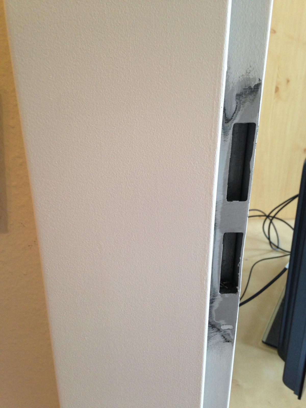

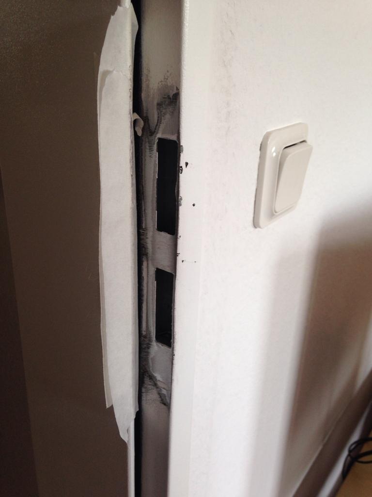

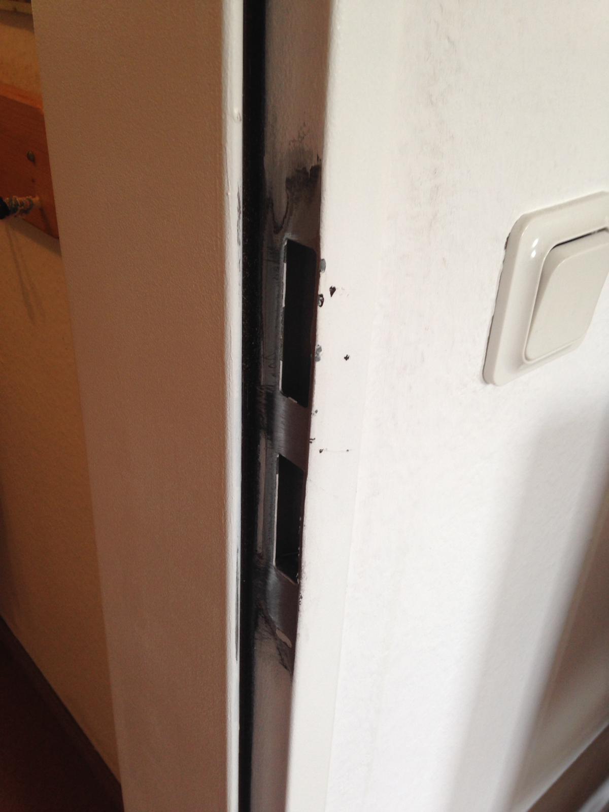

    Erstmal danke für die schnelle Antwort. Da stand gerade irgendwas von überflüssigem Rigips aber ich glaube das sah nur so aus auf dem Bild. Ich hab zur besseren Übersichtlichkeit nochmal ein paar Bilder aus verschiedenen Perspektiven angehangen. Okay also komme ich wohl um den Einsatz einer Flex nicht herum. Ich hoffe nur dass ich die einigermaßen kontrolliert bekomme weil der Steg auf dem ich dann schleife relativ schmal ist.

    Da wenn du einen mm wegmachen willst ist die Zarge hin. Was glaubst du wie dick das Zargenblech ist? max. 1 mm.
    Versuch das komplette Türblatt zu verschieben.
    Mach mal Bild von der Bandseite.

    Die Zarge ist also bauartbedingt schmaler als das Türblatt?
    Also an einer normalen Stahlzarge kann man kaum mehr als z.B. 3/10 mm abflexen - es sein denn es sind alles Lackschichten ... :cool:.
    Praxisvorschlag 1:
    neues Türblatt kaufen, Limba streichfähig, in Voll- oder Röhrenspan
    Falz abhobeln, Schlossaussparung tiefer fräsen und dann lackieren
    (oder eben so mit dem vorhandenen Blatt verfahren, wenn es das hergibt)

    Dreh die Bandteile an der Tür um 1 oder 2 Umdrehungen weiter rein
    aber beide, oben u unten

    Das wäre auch mein Favorit, denn so stramm kann die Türe eigentlich nicht auf beiden Seiten sitzen und an der einen Lackschicht scheitert es sicherlich nicht.
