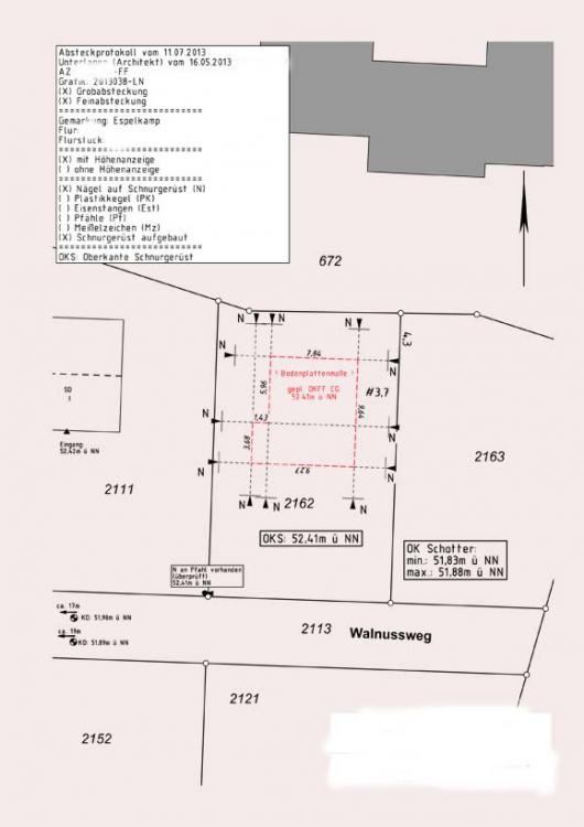

    huhh.. da bin ich gerne dampflauderer!
    bei mir ist der vermesser auf der baustelle,
    dafür bezahlt der bauherr auch.
    eine höhe legt nicht (tschuldigung) der maurer,
    oder betonmeister fest.
    da möchte ich mal einen betonmeister erleben,
    der sich mal eben EFH um 30 cm vermessen hat.

    Wie bereits erwähnt, der Vermesser macht die Feinvermessung und gibt die Genehmiegte höhe gemäß lageplan an und mit dem weiteren ablauf hat er nicht mehr zu tun.

    Das ist angekommen. Dass der Vermesser den Meterriss FESTLEGT, bevor es losgeht (wie bvei Dir am Schnurgetrüst, was MIR nicht ausreicht) ist auch klar. Es sollte aber auch klar sein, dass der Vermesser der einzige sein sollte, der den Meterriss IN DAS HAUS TRÄGT - und kein anderer.

    Der TE will aber den Meterriss ins Haus tragen und DAS geht nicht. Das soll derjenige tun, der den Meterris mit Einrichtung des Schnurgerüstes festgelegt hat - und das wird nunmal der Vermesser sein.
    Und ja - ein solches Din erwarte auch ich mindestens einmal je Geschoss. Bei MFH zusätzlich in jedem Türloch einer WET. Angebracht vom Vermesser.

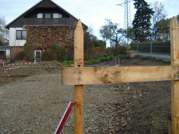

    Nein. Er will sein Steckdosen und Lichtschalter auf die richtige Höhe über FFB bringen. Und dafür tut er genau das Richtige.
    Oder anders gesagt: Angenommen, die Bodenplatte und damit das ganze Haus steht 10cm zu hoch, soll er das dann bei den Lichtschaltern wieder abziehen, damit wenigstens die auf der ursprünglich geplanten Höhe sitzen?

    Ein bzw der Meterriss gilt für ALLE nachfolgenden Ausbaugewerke, das ist doch selbstverständlich und muss doch nicht noch extra erwähnt werden und niemand hat etwas anderes behauptet, rolf aib.
    In Morpheus Fall ist der Fußbodenaufbau von OK Rohdecke bis OK FFB 15 cm, deshalb macht er seinen Meterriss bei 1,15m ab OKRohdecke. Passt.
    Ob Morpheus diesen Strich an der Wand macht oder der Polier oder der Architekt oder 5 Vermesser, ist im Prinzip egal, mehr als diesen Strich bei 1,15 über OK Rohboden können die auch nicht machen.
    Was soll es deen für einen Sinn machen, einen theoretischen Höhenfixpunkt von außen in das Haus zu übertragen, aus dem sich dann vielleicht ein Fußbodenaufbau in Höhe von 12 oder 18 cm ergibt, statt der geplanten 15 cm? Feelfree hat das ja in seinem Beitrag ja schon richtig angeschnitten.
