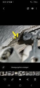

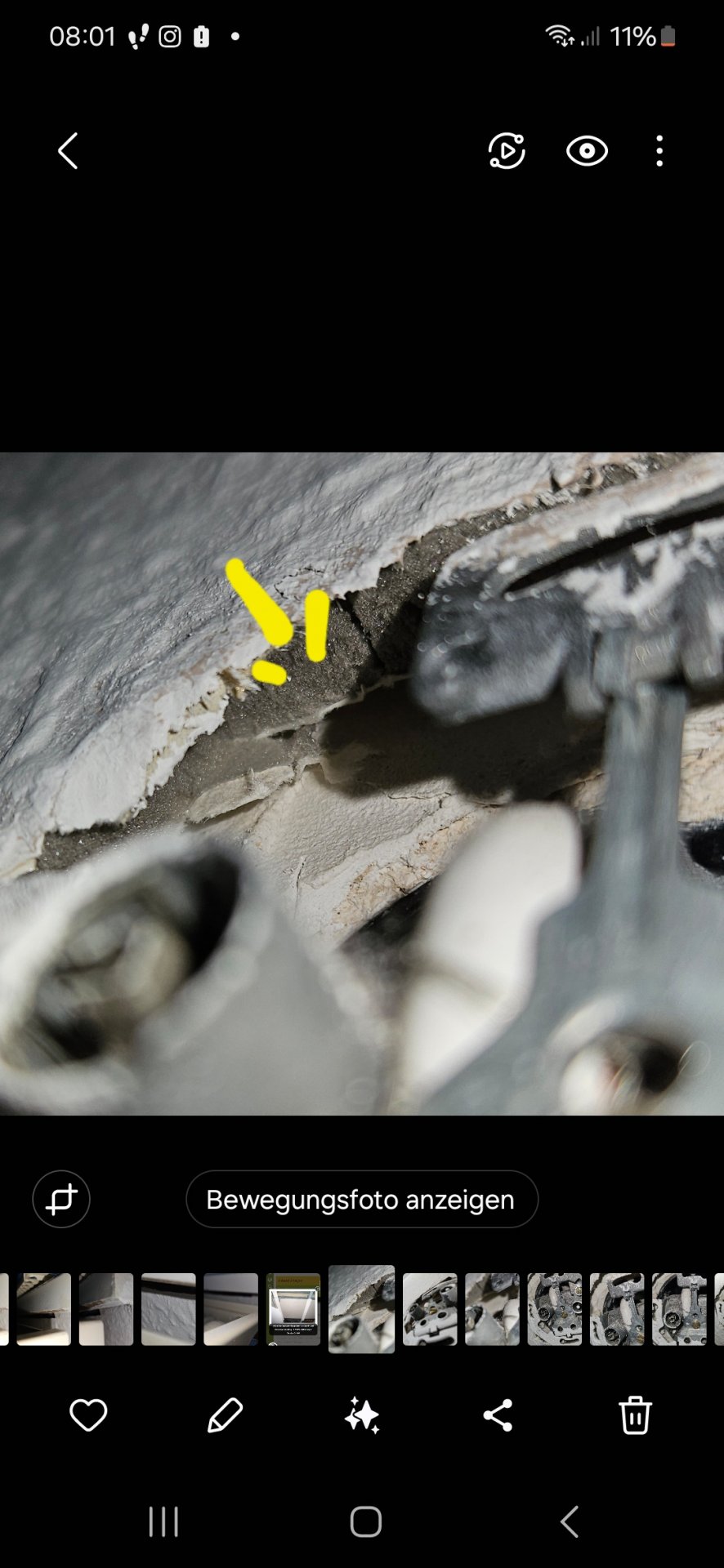

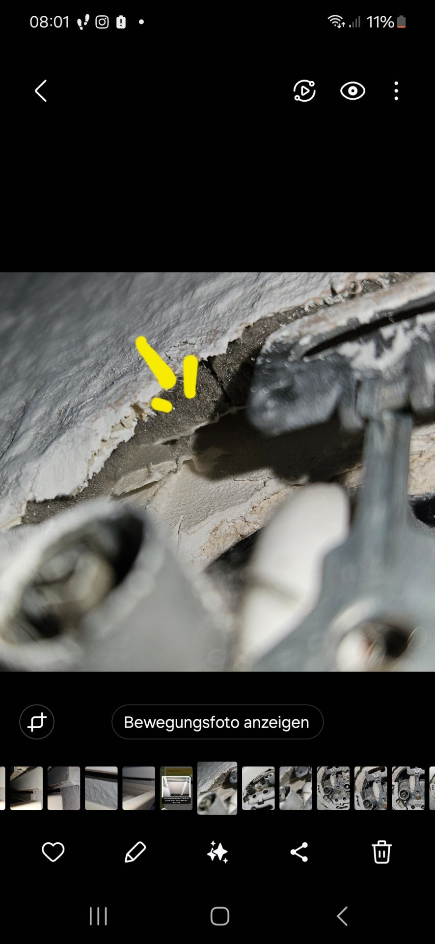

    Wir wollen gerade eine Mietwohnung beziehen und haben festgestellt, dass an den Außenwänden innen unter der Rauhfasertapete eine dunkle Platten sind. Sehen können Sie das auch dem Bild an einer Fernsehdose. Ist das Asbest? So eine Leuchtbauplatte habe ich noch nie gesehen. Und wenn Asbest? Können wir einfach erneut streichen und alles unberührt lassen? Vielen Dank schon einmal für die Anworten.

    Ob die Platte Asbest enthält kann nur durch einen Labortest festgestellt werden,

    Das einzige, was Du noch prüfen kannst ist das Baujahr:
    - nach Oktober 1993 durfte kein Asbest mehr verbaut werden
    - sofern die Wand vor 1950 erstellt wurde, ist die Wahrscheinlichkeit für Asbest ebenfalls sehr gering
    und wie immer: Solange Du da nicht reinbohrst, schleifst oder was auch immer Staubaufwirbelndes tust, bleibt das Asbest schön da wo es ist und gefährdet Dich nicht.

    Vielen Dank für die schnelle Anwort. Was mich noch interessiert ist, ob es in dieser dunkelgrauen Farbe überhaupt eine Leichtbauplatte gibt/gab ohne Asbest. Oder anders gesagt gab es so dunkle Leichtbauplatten in dunkelgrau/schwarz mit Asbest? Das Baujahr des Hauses kenne ich nicht, aber passt mit Sicherheit in die Asbesthochzeit. Man kann sich nur auf einen Test verlassen, aber vielleicht gibt's ja bisschen Hoffnung wenn jemand solche Platten kennt.

    auf dem Bild ist ja nur die graue Farbe zu erkennen, gibt es bessere Bilder?

    Hallo zusammen, ich habe vom Vermieter eine Rückmeldung erhalten. Es wurde auf Grund von Feuchtigkeit/Dämmung (denke ich) eine Superwand an den entsprechenden Innenwänden der Aussenwände verbaut (Innendämmung). Der Vermieter (kleinere Immobilien Firma) versichert mir schriftlich, dass zu der Zeit kein Asbest mehr verarbeitet wurde.
    Da bin ich schon mal beruhigt.
