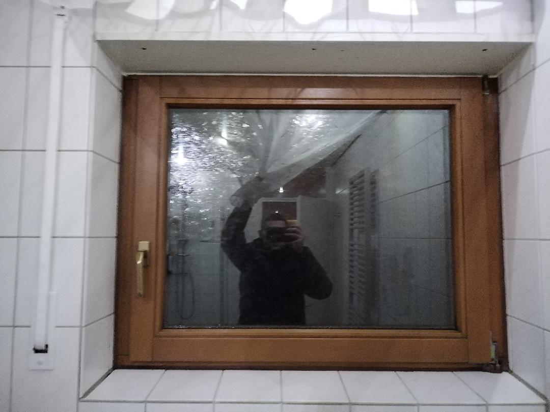

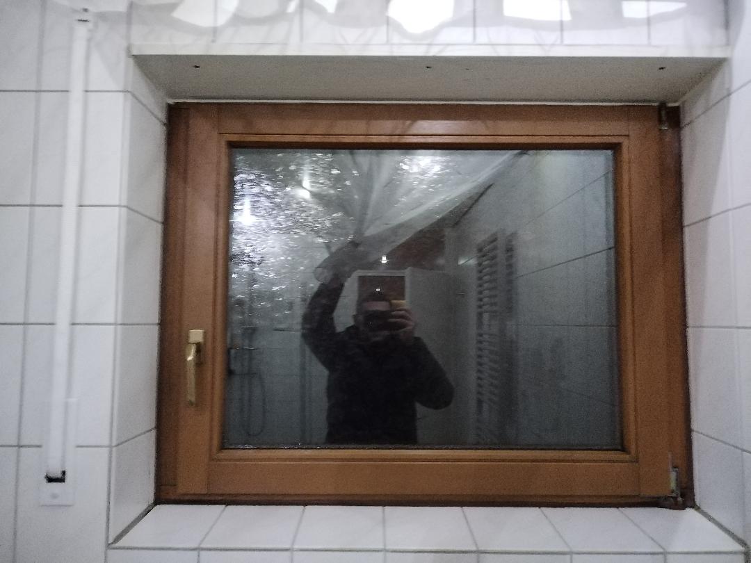

    ich habe einen leichten Befall von Schimmel / Algen über dem Fenster im Bad an der Fassaden Außenseite (Draußen) entdeckt. Ich weiß jedoch nicht, was der Grund ist. Ich kippe das Fenster nie, denn das Fenster lässt sich nicht kippen, sondern nur ganz aufmachen.
    Laut Vermieter wurde das Bad frisch renoviert, das letzte Mal 1989, die Fenster sind so gut wie neu und wurden erst 1998 eingebaut. Das Haus wurde vor 15 Jahren frisch gestrichen und jetzt ist die Fassade versaut.

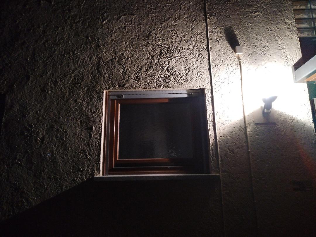

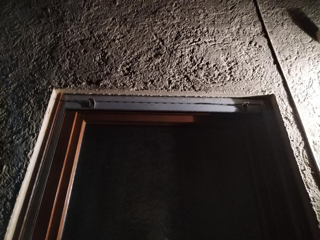

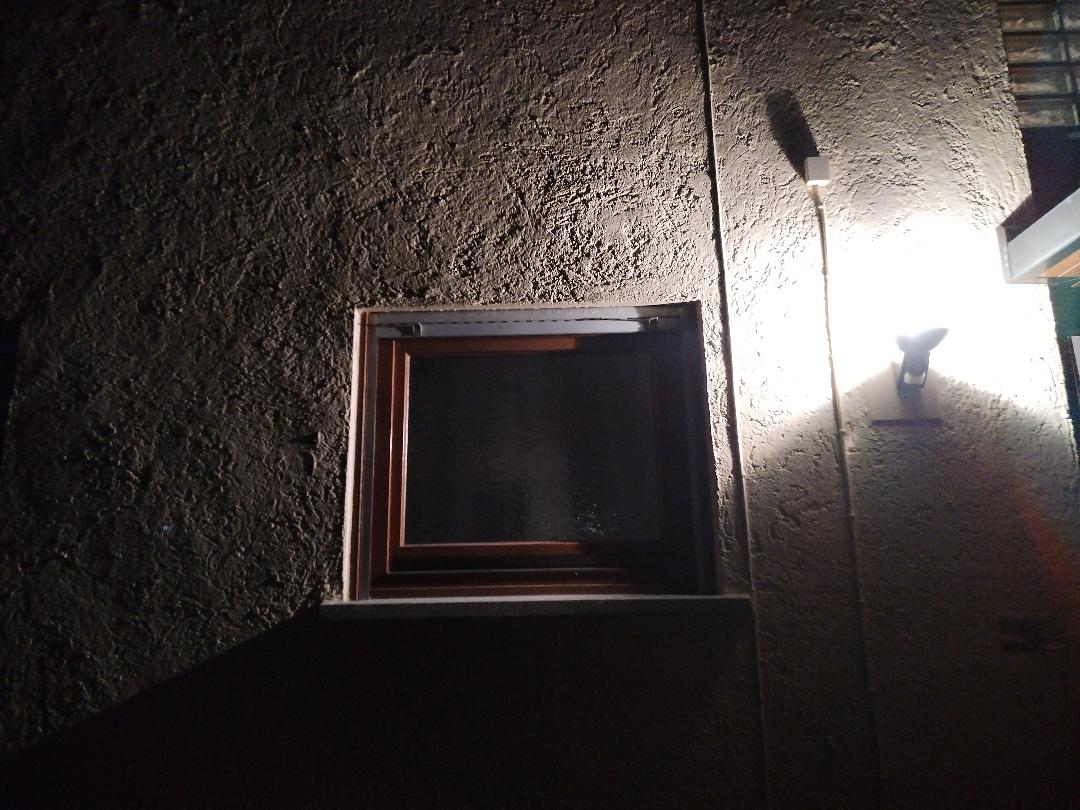

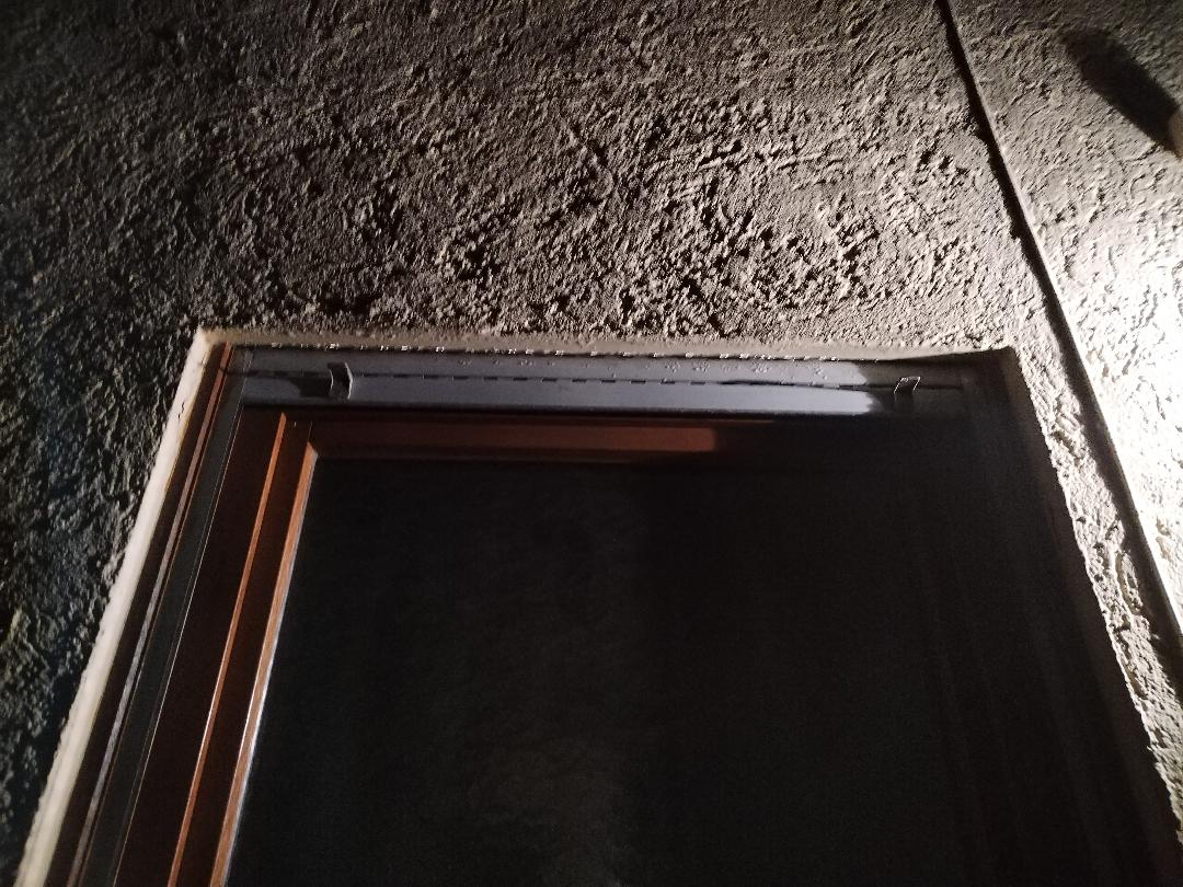

    Die Bilder zeigen das Fenster von Außen, dort bilden sich immer Wassertropfen oben an der Kante, ist das Kondensat? Warum haben die anderen Wohnungen das Problem nicht?
    Anbei das Foto von Innen vom Bad vom Fenster. Den Rolladengurt habe ich bei Einzug ersetzt und dazu oben den Rolladen Kasten aufgemacht. Natürlich habe ich alles mit Silikon fürs Bad dicht gemacht.
    Das Bad bei uns eine elektrische Heizung, die ist jedoch defekt, wir heizen vor dem Duschen / Baden mit Heizlüfter.
    Die Wände vom Bad sind mit Regips Platten vekleidet und auf den Regips platten hängen die fließen drauf. Das ist komisch, die wände sind quasi "hohl" innen.
    Laut Vermieter alles frisch renoviert und saniert...
    Was meinen hier dazu experten?

    Wenn die warme feuchte Luft aus dem Bad an der Wand entlangstreicht, wird die Putzoberfläche feucht.
    Das begünstigt Algen, Pilze und auch einfach Schmutz an der Wand.
    Ist halt so.

    Ich sehe nichts, schon gar keinen Schaden.
    Natürlich wird sich da über dem Fenster (aussen) ein paar Algen (kein Schimmel) bilden, wie das bei 10.000 anderen Badfenstern in Deutschland auch der Fall ist. Begünstigt wird das, wie hier schon geschrieben, durch die feucht warme Luft aus dem Bad (wie auch bei Küchenfenstern zu sehen) und durch die Wärmebrücke Rollladenkasten. Die Putzstruktur lässt es auch zu, dass sich da einfach nur sich der Schmutz vermehrt reinsetzt.

    Seit wann sind Algen, Pilze und Flechten auf einer Fassade ein Schaden?
  11. BaUT
    9.408
    5.907
    Das nennt man "Schäden aus Alter und Gebrauch", also normale Abnutzung!
    Es gibt genügend Fachleute, die reden davon, dass Fassadenanstriche eine technische Lebensdauer von 10-15 Jahren haben, also ist der "15 Jahre lang neue" Anstrich einfach mal fertig! Kleiner Tipp an den Vermieter: Er soll nächstes mal eine fungizide Fassadenfarbe verwenden, das verzögert in den ersten Jahren nach Anstrich den Algenbewuchs - zumindest so lange bis der Regen die Gifte aus der Fassadenfarbe ins Grundwasser gespült hat :mauer
