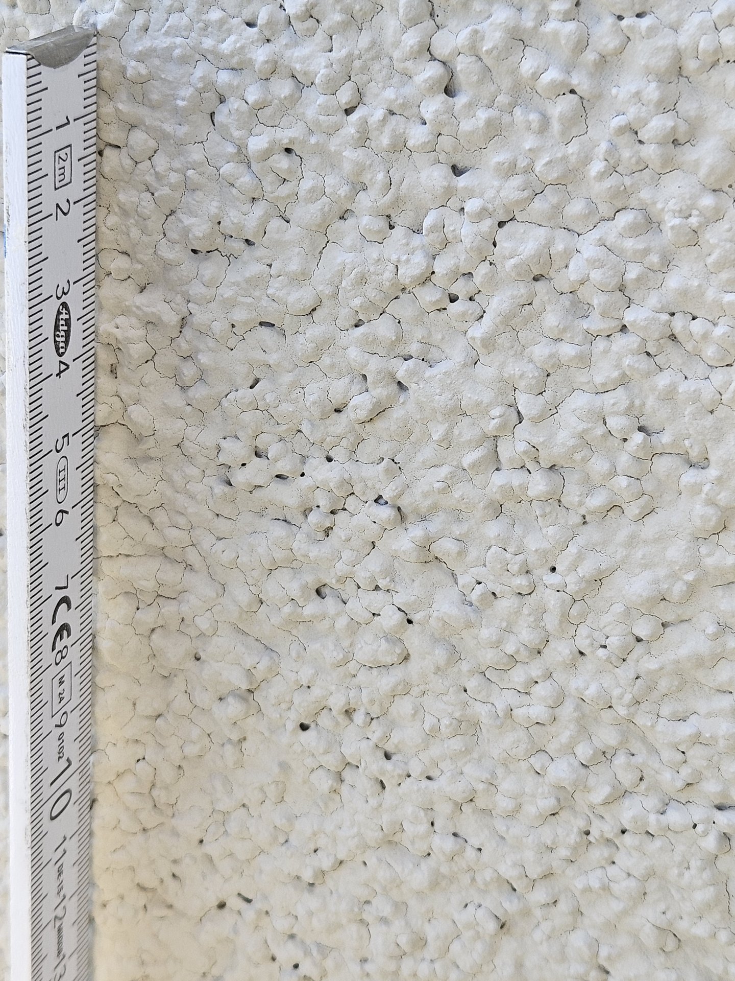

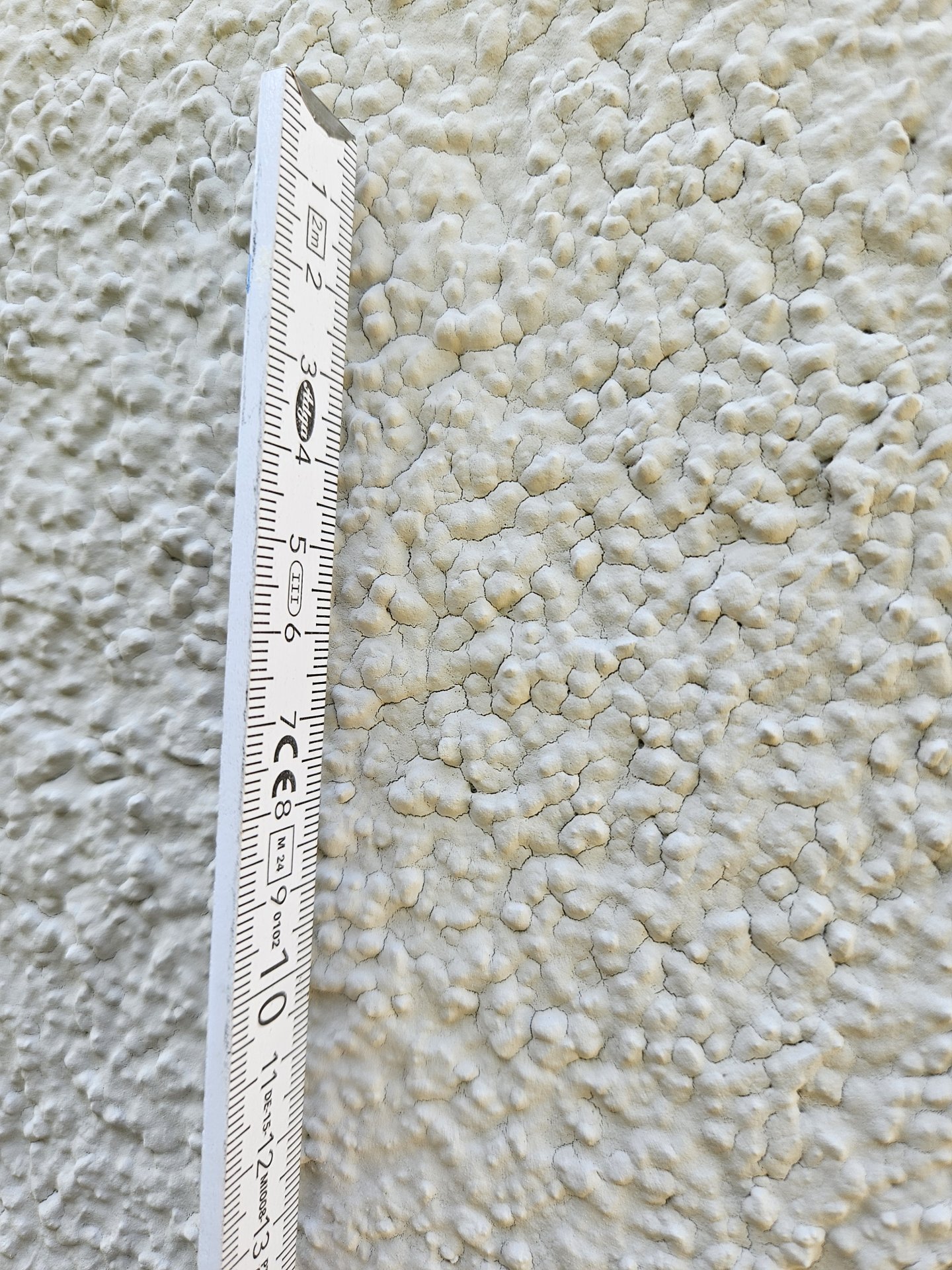

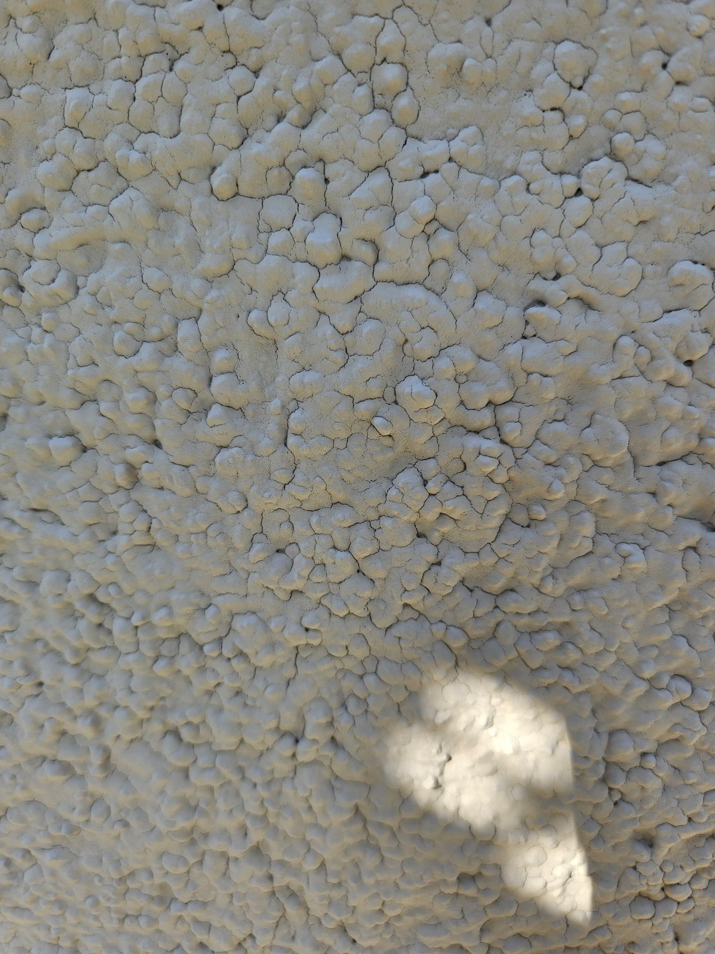

    ich hab in den letzten Tagen einen Aussenputz an meiner Fassade angebracht bekommen. Bei näherer Begutachtung ist mir aufgefallen, dass überall auf der Wand kleine "Mikro"-Risse sind (diese waren bereits im Oberputz zu sehen und sind jetzt nach dem Anstrich weiterhin zu sehen).
    Meine Frage hierzu ist, ob dies ggfs. "normal" ist, da es die letzten Tage tagsüber sehr warm und Nachts recht kalt war und dies daher „normale“ Risse sind, die passieren wenn Fassaden bei den aktuellen Aussentemperaturen gemacht werden? Aber nicht weiter schlimm ist? Oder dies nicht gut ist sowie längerfristig Probleme bereitet und vielleicht passiert ist, weil Trocknungszeiten nicht eingehalten wurden? Und nun entsprechend nachgebessert werden müsste?
    Zur Besseren Beurteilung anbei auch ein paar weitere Informationen zum Aufbau des Aussenputz (so wie ich es mitbekommen habe):
    Auf die EPS-Dämmung wurde eine Armierungsschicht inkl. Gewebe, Eckleisten, etc. mit "Klebe- und Armierungsmörtel Leicht EPS" aufgetragen. Dann wurde mit Quarzgrund gestrichen und mineralischer Scheibenputz aufgetragen. Danach mit Acryl Tiefengrund und zweimal mit einer Silikonharzfarbe gestrichen.
    Sowie Informationen zur zeitlichen Abfolge nach der Dämmung:
    Tag 1: (Dämmung fertig) + Eckleisten
    Tag 2-3: Armierung
    Tag 4: Quarzgrund
    Tag 7: Oberputz
    Tag 9: Tiefengrund + 2x Farbe gestrichen
    Vorab vielen Dank!

    Zunächst einmal prüfen, ob alle Kompetenten dem Prüfzeugnis des WDVS entsprechen, sonst wäre hier schon der erste Mangel.
    Und wenn das in Ordnung ist, dann soll der Maler das nochmal streichen.

    Schließe mich dem Vorschreiber an. Und, mir persönlich wären das insgesamt gesehen, bei einem zweimaligen schichtbildenden Silikonharzanstrich zuviele offene Poren.

    Ursache? Farbe zu dick und/oder falsches Werkzeug verwendet oder mit der Farbe gespart?

    Schreibe einmal die Produkte hier rein.
    In 9 Tagen alles erledigt, ziemlich straff ..

    Sieht man auf dem Foto nicht so recht, aber die Oberflächentemperaturen müssen auch erst mal verkraftet werden, ich sehe so etwas jedenfalls häufiger, wenn es dich und andere interessiert, dann messe doch mal die Oberflächentemperatur bei Sonneneinstrahlung...du wirst dich wundern !
