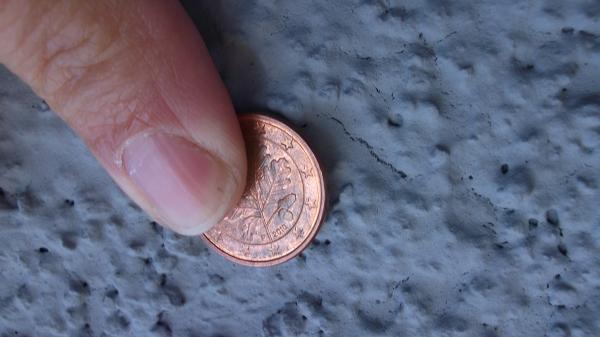

    ich hoffe ich kann hier endlich Hilfe bekommen. Ich kriege noch einen Nervenzusammenbruch.
    Bei unserem 40 Jahre alten Altbau (Bungalowbauweise) wurde ein WDVS angebracht (verschiedene Plattenstärken aufgrund der tatsächlich katastrophal schiefen Wände).
    Alleine die Anbringung des WDVS, sprich der Dämmplatten fand ich schon kurios genug, o.k. unsere Aussenwände waren wirklich extremst schief, die Wände machten sozusagen einen Bauch, dementsprechend musste mit unterschiedlichen Plattenstärken jongliert werden und außerdem wurde mächtig viel ausgeschäumt. (Mit speziellem Dämmschaum, den man uns auch gezeigt hat, trotzdem bin ich nicht begeistert).
    Seit ca. 1 Woche ist nun der endgültige Oberputz, ein Silikonharzputz, drauf und nachdem wir diverse kleine Mängel gefunden haben (hier und da fehlt mal ne Ecke Putz vor allem in den Ecken der Fensterlaibungen....etc.) habe ich heute auch an der Fensterlaibung des einen Kinderzimmers viele viele kleine Mikrorisse gesehen.
    Dies ist nur an dieser einen Fensterlaibung so.
    Am Montag wird nachgearbeitet, das wurde uns zugesichert allerdings wurden wir wegen der kleinen Risse (es sind wirklich nur Mikrorisse sieht fast wie Trocknungsrisse aus aber ich hab keine Ahnung ob es sowas überhaupt gibt) dahingehend "beruhigt" dass man das mit der Putzschlämme schon zumachen könnte, das wäre kein Problem.
    Aber ist das tatsächlich so?
    Armierungsgewebe + Kleber, sowie Putzgrund wurde aufgetragen.
    Ich bin sowieso der Meinung einem Scharlatan aufgesessen und habe schlichtweg kein Vertrauen mehr zu dieser Firma.
    Für ein paar Meinungen wäre ich echt dankbar.
    Viele Grüsse
    Alex

    Fotos mit Größenvergleich (Münze o.ä.) ?

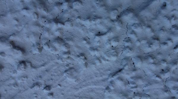

    hier mal ganz auf die schnelle 2 angehängte Grafiken, Fotos sind zu groß.
    In der Größenordnung sind die alle ziehen sich aber über die ganze Laibung.
    Hoffe man kanns einigermaßen erkennen.
    LG

    kann mir da wirklich keiner weiterhelfen?
    Will nur wissen ob harmlos oder nicht. Obs mit "einfachem" Überstreichen getan ist.
    Die Risse sind mittlerweile an nahezu allen Fensterlaibungen aufgetreten, habe nachgesehen.
    Es wäre einigermaßen dringend, da der Maler morgen vorbeikommt um nachzuarbeiten.
    Vielen Dank.

    Meiner meinung nach sind das Trockenschwundrisse. Wenn es so ist, dann kein Mangel und völlig unbedenklich.

    Aber warum nur an den Fensterlaibungen?

    Eventuell liegt das an der Verarbeitung. In den Leibungen wird gerne mal etwas mehr Material aufgelegt, bzw. wird nicht so stark abgezogen. Da bleibt dann mehr Material zwischen den Putzkörnern liegen und es kan zu Rissen kommen. Vielleicht hast du aber in den Leibungen genauer hingeschaut?

    Aha, na ja dann bin ich einigermaßen beruhigt.
    Die waren heute eh nicht da wegen dem schlechten Wetter.
    Ne es ist wirklich nur an den Laibungen.
    Ich hab mir die andere Hauswand genau angesehen, da ist nichts zu sehen.
    Vielen Dank und LG
