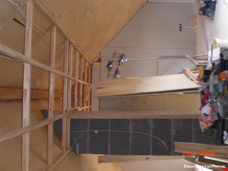

    hi, ich bekomm bald ein neues zimmer mit beidseitigen dachschrägen. das dach wurde schon abgehängt. nun möchte ich so ein glas an die decke hängen wo nur wenig licht durchlässt. oben in den dachstuhl solln dann neonleuchten, so das die gesamte glasfläche von unten leuchtet ohne das man die lichtquelle sieht.
    hat jemand erfahrung mit diesen dingen. ich schätz mal, das der abstand zwischen leuchte und glas eine rolle spielt oder soll ich leds nehmen?
    und wenn das licht aus ist soll man natürlich nicht das dunkel des dachstuhls sehen. hab so was schon bei manchen sendungen gesehen. google brachte mir leider keine nützlichen ergebnisse.

    Mit Dach abhängen meine ich so wie auf dem Foto.
    Bündig oder freischwebend ist mir egal, sollte halt nicht zu aufwendig sein.
    das Dach ist hinter den Hozplatten schon isoliert.
    Ich hatte an eine Allgemeinbeleuchtung (warmes Licht) gedacht aber wie würde das mit farblichen LED's gehen/aussehen ?
