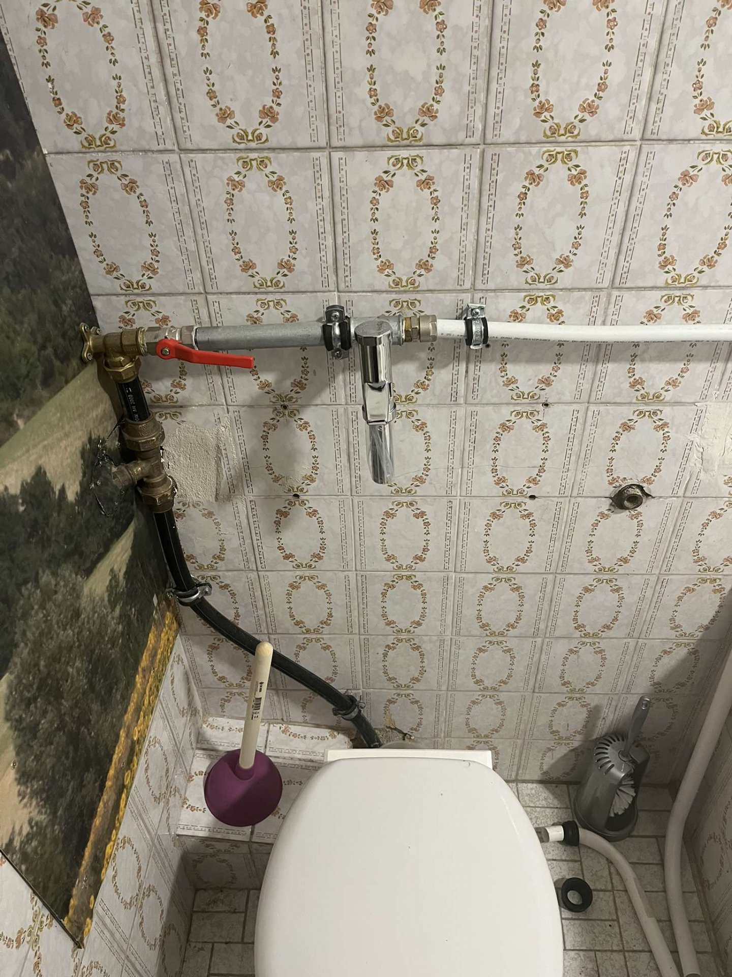

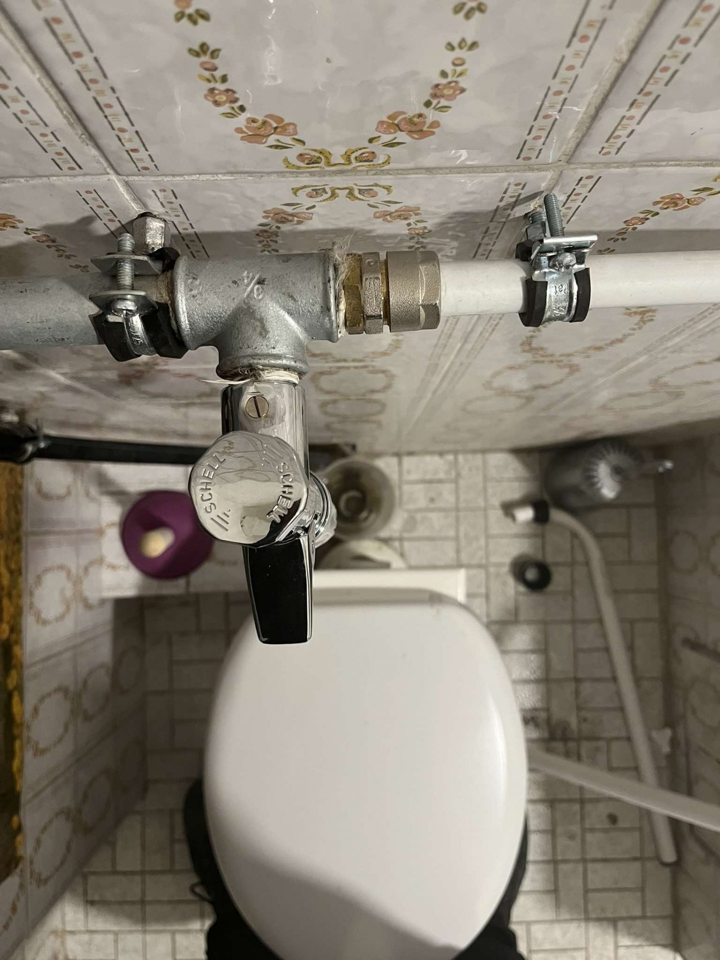

    Gibt es ein bekanntes Mindestmaß wie weit die Sitzkeramik beim Einsatz eines Druckspülers vor der Wand stehen muss?
    Hintergrund:
    Ich habe ein WC das einst mit hochhängendem Spülkasten ausgerüstet war. Abfluss ist fest im Boden, daher kann ich die Schüssel nicht versetzen. Da muss nun ein Druckspüler ran, allerdings in Aufputz Installation. Mit dem T Fitting komme ich dadurch ein gutes Stück von der Wand weg.
    Das Spülrohr wäre an der Einführung in die Keramik nach dem Bogen möglicherweise sehr kurz.
    Was brauche ich da also an Mindestmaß?

    Wie hoch soll der Druckspüler denn hängen, wenn vorher ein hochhängender Spülkasten montiert war ? Foto bitte ?!
    Ansonsten gibt es gekröpfte Spülrohre für Druckspüler.

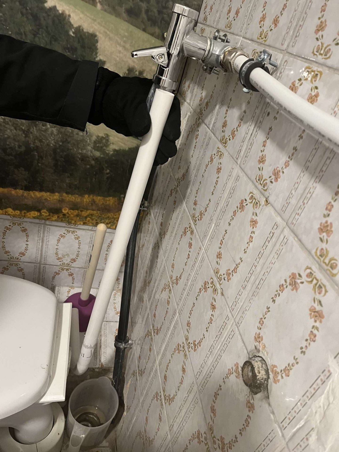

    Es geht doch nicht um die Höhe, es geht um den ABSTAND de Keramik zur Wand / respektive zum T Stück an das der Druckspüler kommt!
    Ein gekröpftes Spülrohr könnte die Lösung sein, damit komme ich wieder näher an die Wand.

    So, also das kann wohl so nicht funktionieren. Die im Bauhaus erhältlichen gekröpften Rohre sind 10cm kürzer als das gerade.
    Die Sitzkeramik steht 16cm von der Wand. Reicht das für einen Spülkasten?

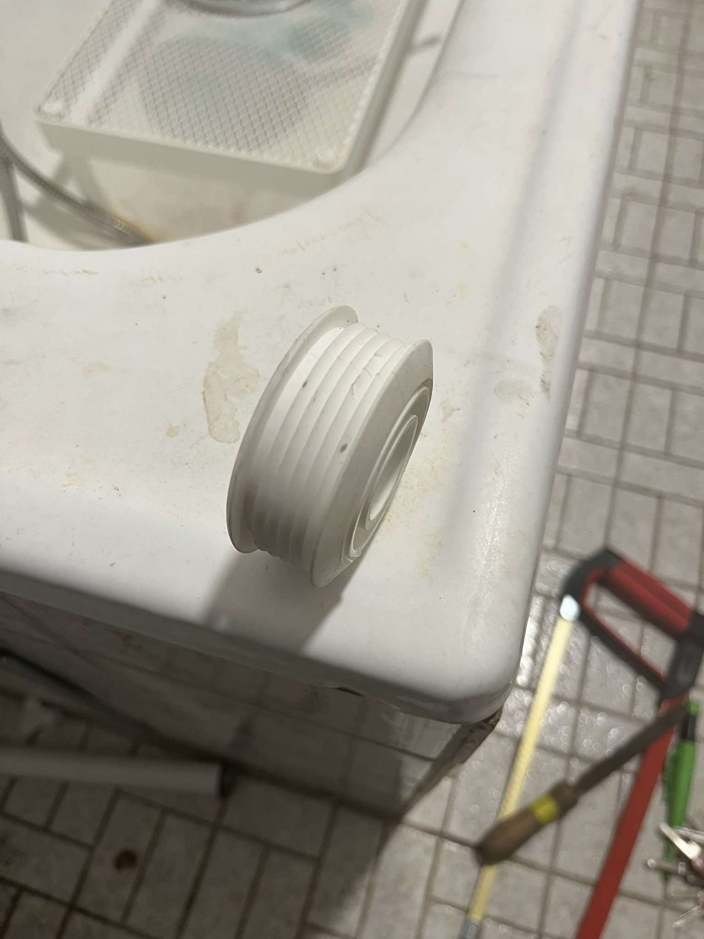

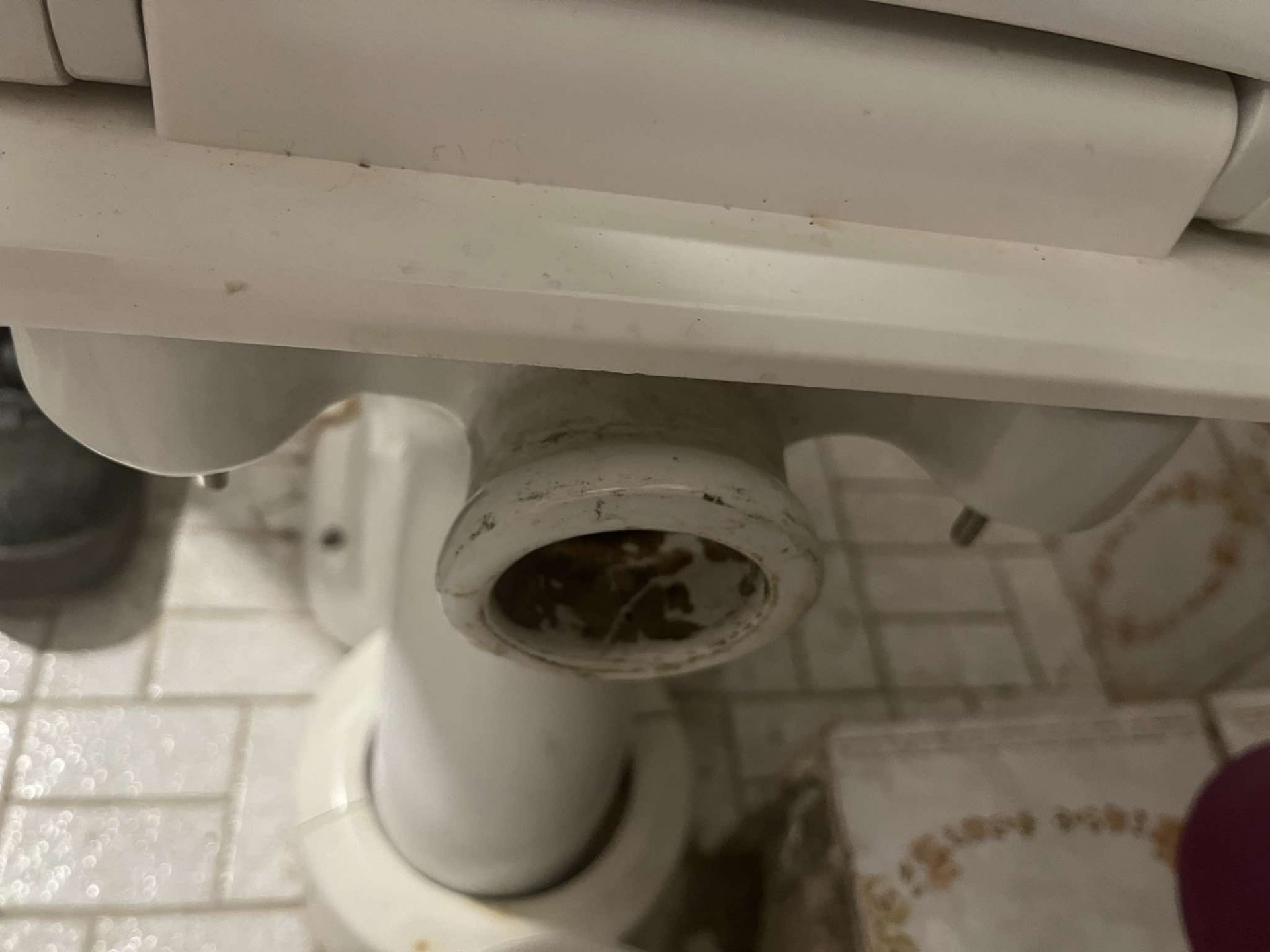

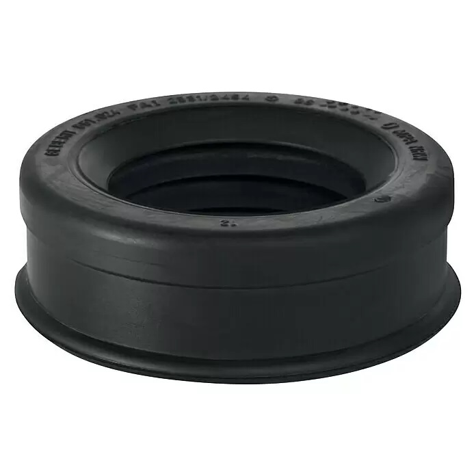

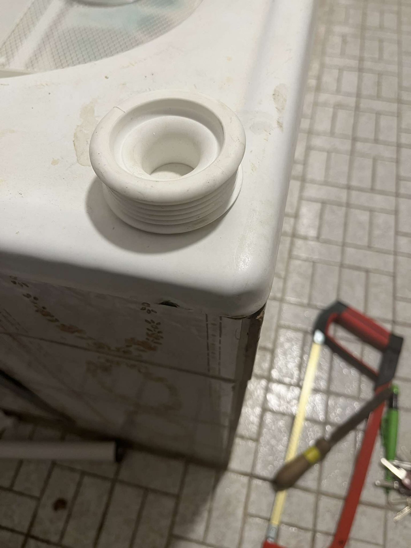

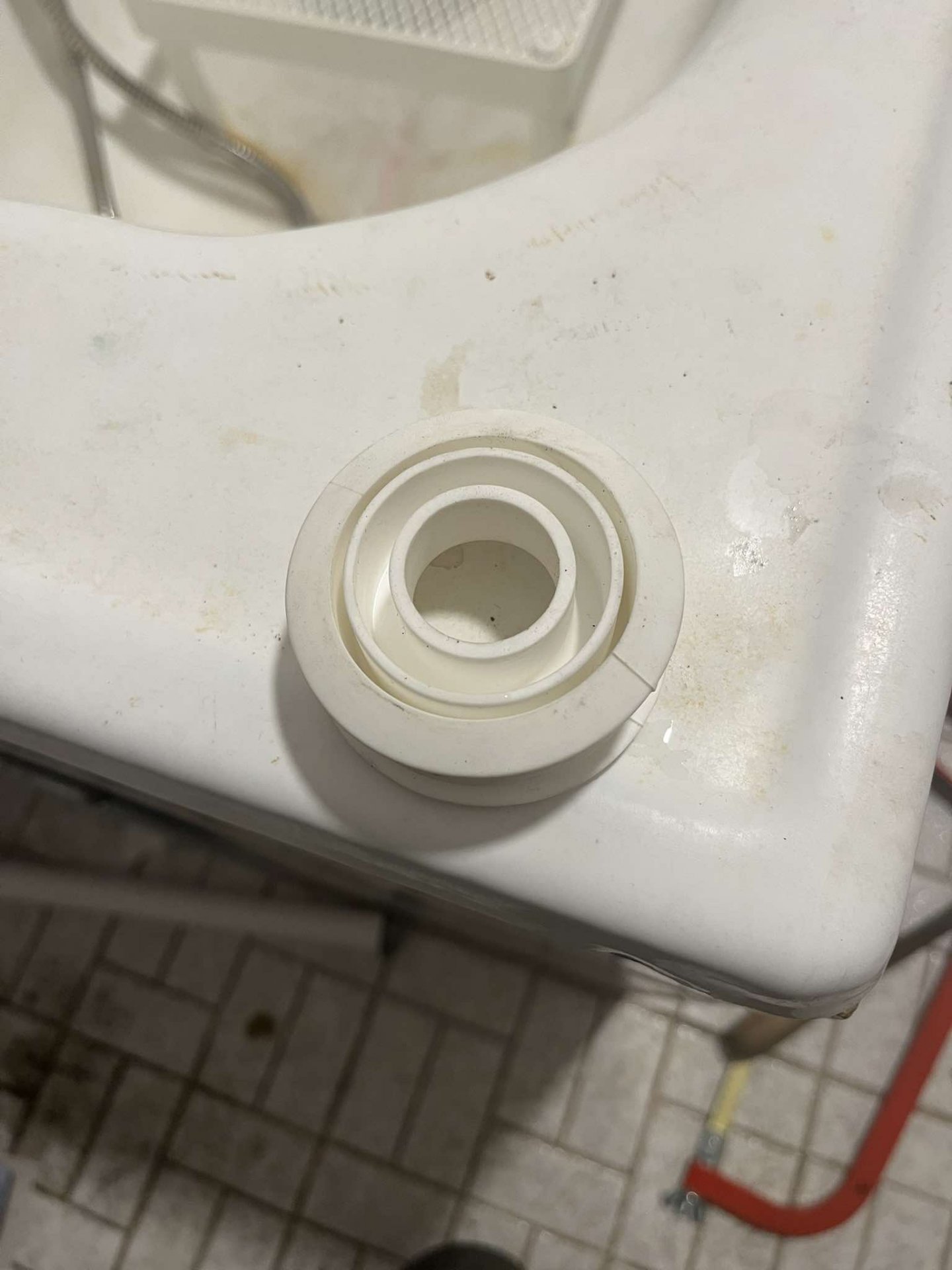

    Nächstes Problem:
    Der Gummidichtungsdingsbumsda mit 55mm passt nicht in die Sitzkeramik. Scheint kein Euromaß zu sein.
    Was nun?

    14cm reichen . Notfalls die Dichtung mit Aquariumsilikon einbetten und zwei Tage warten

    Du brauchst eine Unitasmuffe. Alternativ nach 40 Jahren mal das WC erneuern. Das Modell war schon in meiner Ausbildung alt. Meine Ausbildung begann 1993.

    Die Hütte wird in 3-4 Jahren abgerissen :-D Da tausche ich keine Keramik mehr. Danke für den Fachbegriff! Ich habe in einem unserer Keller noch ein WC mit Euroanschluss gefunden, das bekommt einen 37€ Spülkasten und gut ist.
