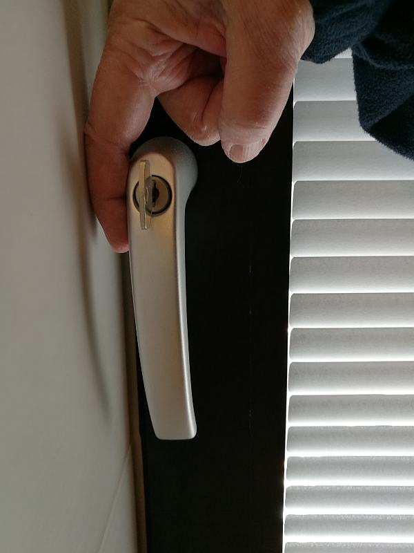

    ein Fenstergriff im Badezimmer ist bei uns sehr nah an der Wand, ca 1 cm, was eng und unbequem beim Betätigen des Griffs ist:
    Der Fensterbauer meint: "Tja, wenn da auch noch gekachelt wird..." Ähm, von der Baufirma vorgesehen und normal im Badezimmer, oder? Nicht zum ersten Mal komme ich mir von der Baufirma vera... vor. Gibt es einen gesetzlichen Mindestabstand zwischen Griff und Wand? Bei einem zweiten so positionierten Fenster im Schlafzimmer (ohne Fliesen daneben) beträgt der Abstand immerhin ca 3 cm.

    hast du ein plan detail? sieht fast so aus als ob jemand hier ohne beplankung und fliesen geplant hat.
    fenstergriff muss benutzbar sein. ist er hier eher nicht, wenn man nicht mal drumrum langen kann.
    ich wuerd meine pratzen da gar nicht mehr reinkriegen vermutlich.
    frist- und formgerechte maengelanzeige mit aufforderung zur behebung schreiben, dann weiterschauen.

    > 50 mm sagt die DIN für Griffe jeglicher Art, zum 'greifbaren Freiraum' unabhängig von Bauteilen, ob Wand oder Ceramic etc...

    Danke für die hilfreichen Antworten. Ich habe jetzt nochmal genau gemessen, der Abstand beträgt 11 mm zwischen Griff und Wand (im Schlafzimmer 30 mm). Ich halte es auch für die Schuld des ausführenden Architekten der Baufirma. Werde dementsprechend in meinem Brief argumentieren.
    Genau genommen stimmt wohl der Einbau vom Türrahmen (Zarge) im Badezimmer nicht: Der ist auf der rechten Seite 30 mm breit und links neben dem Griff so gut wie gar nicht mehr zu sehen (siehe Foto oben). Beim gleich gebauten Fenster im Schlafzimmer ist die Zarge links 25 mm zu sehen und rechts 23 mm.
    PS: Ich habe die alten Planungen noch mal durchgesehen und der Fehler hat sich dort wohl 1,5 Jahre vor Fertigstellung eingeschlichen, als man direkt nach dem Kauf noch an der Aufteilung im Bad etwas ändern konnte. Vorher war die Fenstertür im Plan des Architekten der Baufirma mit Griff und Öffnung rechts vorgesehen, einen Monat danach dann mit Griff und Öffnung links. Da hat wohl jemand etwas verpennt und dann gemeint, das wird schon irgendwie reinpassen. Im eigentlichen Fensterrahmen ist außerdem noch eine Schramme mit Beule, was bei der Abnahme nicht bemerkt wurde, sondern erst beim gründlichen Fensterputzen einige Zeit nach dem Einzug (sah aus wie einer der vielen kleinen Farbrestflecken). Da die Wohnung später fertig wurde als geplant, drängten sich schließlich Küchenbauer und Umzugsleute sozusagen vor der Tür, da war ich froh, dass ich vorher die Böden noch sauber gekriegt habe.

    Da bleibt jetzt sowieso nur ein geänderter Fenstergriff als einzige Option.
    Oder Fenster raus, Rohbau nach rechts anpassen. Fenster weiter rechts einbauen Innenputz + Fliesen + Maler + Außenputz an dieser Stelle neu.

    Da sind die Fliesen zu dick aufgetragen worden, warum auch immer (evtl. wollte der Fliesenleger die letzten Fliesen nicht mehr schneiden). Normalerweise hat ein Rahmenprofil innen 40-45 mm Ansichtsbreite. 5 mm davon werden vom Flügel überdeckt und im normal Fall 10 mm mit Putz oder Fliese, da in der Regel ca, 10 mm noch Luft zwischen Rahmen und Rohbau ist.
    Fenster einfach in die andere Richtung schieben ist nicht drinn. Der muß die Laibung wieder von den Fliesen befreien und neu fliesen. Den Platz hat er, da ja der Rahmen da ist.

    Das doch völlig unerheblich @1958kos, steht doch da es wurde gedreht das Fenster und der Abstand nicht berücksichtigt. Eigentlich haben da alle ein wenig 'verpennt', stand die Wand schon da als das Fenster eingebaut wurde? Hätte der Fensterbauer zumindest aufmerksam machen müssen, ist die Wand nachträglich gekommen als TB hätte dieser auch das vermerken müssen - spätestens da wäre ja irgend eine Reaktion von Nöten gewesen der Fließenleger kommt als letztes, der steht vor vollendeter Tatsache, unabhängig davon hätte er auch hinweisen müssen, abgesehen vom Planer haben auch 3 ausführende nichts bemerkt ....was willst da ändern @FabianWeber neues Fenster oder andere Öffnungsrichtung - mit anderem Griff wird das auch nicht besser...

    Nee ich würde das Fenster nach rechts verschieben, aber das zieht halt einen Rattenschwanz nach sich. Aber ist ja Neubau und auch dafür bezahlt.

    Aber Betätigen und Öffnen kann man das Fenster? Man greift ja nicht so, wie auf dem Foto zu sehen, sondern als Rechtshänder normal am Griff.
    Kann man die Olive drehen?
    Ihr wohnt auch schon drin, oder?
