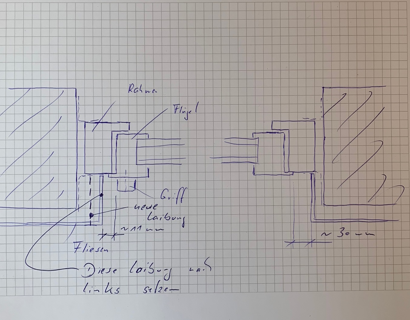

    Die einfachste Lösung wäre es, ein neues Fenster (wegen der Beule+Schramme) mit der Öffnung nach rechts einzubauen. Ich habe mir die Zarge mal angesehen und für mich als Laien sieht es aus, als wären alle Verschlusselemente rechts und links und unten nur aufgeschraubt.
    Für uns allerdings nicht praktisch, weil dann die Tür wegen des Waschbeckens mit Handtuchhalter nicht mehr 100% aufginge.
    Ja, die Wand stand, als das Fenster eingebaut wurde. Und alle haben gepennt oder es war ihnen egal. Nicht nur in diesem Fall. Auch beim Estrich und den Parkettverlegern. Oder bei den buckligen Wänden und den Fliesenlegern.
    Wenn man schlanke Finger / Hände hat, kann man den Griff öffnen (ein Griff bedeutet ja, dass man um ihn greift). Schwierig und schwergängig wird es, wenn man den Griff abschließen möchte.

    Zarge, Verschlusselemente ???? aufgeschraubt ???? ich versteh nix mehr.
    Ein Fenster kann man in einem Rohbau nur soweit verschieben wie des der Rohbau hergibt.
    Wieso lässt du nicht einfach die Fenster-Laibung an der Griffseite nochmal weg machen und neu Fliesen, mit einem größerem Abstand zum Griff.

    so meine ich es. Der Fensterrahmen ist nämlich li. und re. gleich breit.

    Kann jetzt gerade kein Foto machen, bin woanders.
    Aber danke für die Idee mit der Fensterlaibung. Ich werde das mal der Baufirma vorschlagen. Klingt für mich zwar nicht sooo einfach, aber scheint die einzig machbare Lösung zu sein. Irgendwann schicken die mir wahrscheinlich einen Killer vorbei. Habe nämlich noch ein anderes, größeres Problem wg Toilettenabfluss mit denen, da werde ich nächste Woche einen Thread zu machen. Es ist ein Trauerspiel.

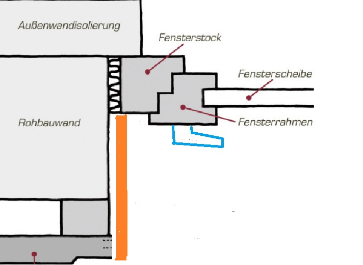

    Tatsächlich, keine Laibung sondern gleich die Wand :mauer . Tja, jetzt würd ich dem Arch. auf Brot schmieren. Da hätte er zumindest eine kleine Rahmenverbreiterung am Fenster vorsehen müssen. Normalerweise macht man an der Wand die Bandseite des Fensters, weil man sich eben leicht die Finger oder Arme beim schließen einquetschen kann.

    wäre so schön gewesen wenn es so gemacht worden wäre ....
