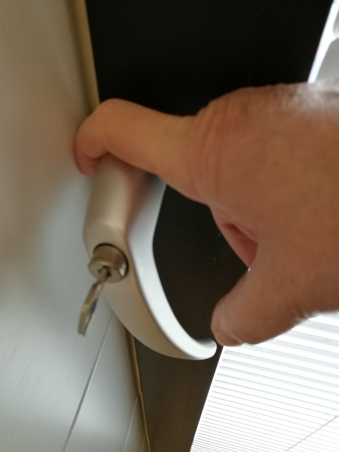

    Das Fenster ist mit Männerhänden nicht zu öffnen bzw. nur mit zwei Fingern seitlich am Griff.
    Der letzte Dreck. Sogar in meinen Dachgauben aus den 60er Jahren ist da noch doppelt so viel Platz, und da ging es wirklich nicht viel besser...
    Eine Aussparung zu stemmen kann man in einem Kellerraum oder in der Abstellkammer machen aber doch nicht im Bad.
    Da muss wohl wirklich ein kleineres Fenster mir Rahmenaufdopplung auf der Seite rein, wenn man nur am Fenster was machen will.

    Die Streiterei mit der Baufirma geht jetzt seit 2015. Einige Mängel haben wir sowieso schon aus Kulanz akzeptiert, aber inzwischen bin ich ziemlich bockig geworden angesichts der mangelnden Bereitschaft der Firma, für irgendetwas freiwillig mit uns eine Lösung zu suchen. Und diesen Türgriff können dicke Pranken höchstens zwischen Daumen- und Zeigefingerspitzen betätigen und das Abschließen geht für alle nur mit Mühe, weil der Griff sich nur mit ziemlicher Gewalt weit genug schließen lässt - erst dann kann man ja den Schlüssel bewegen.

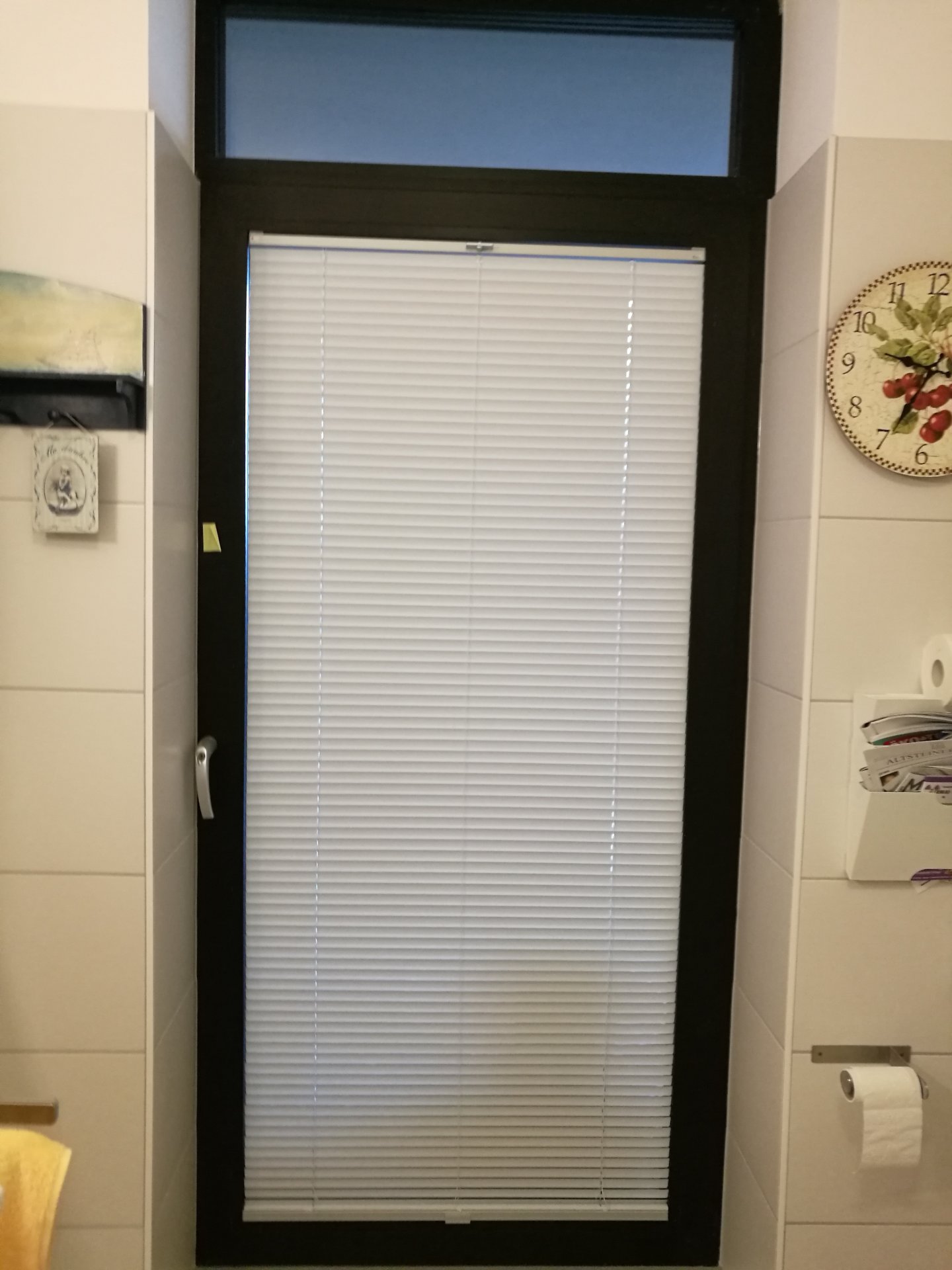

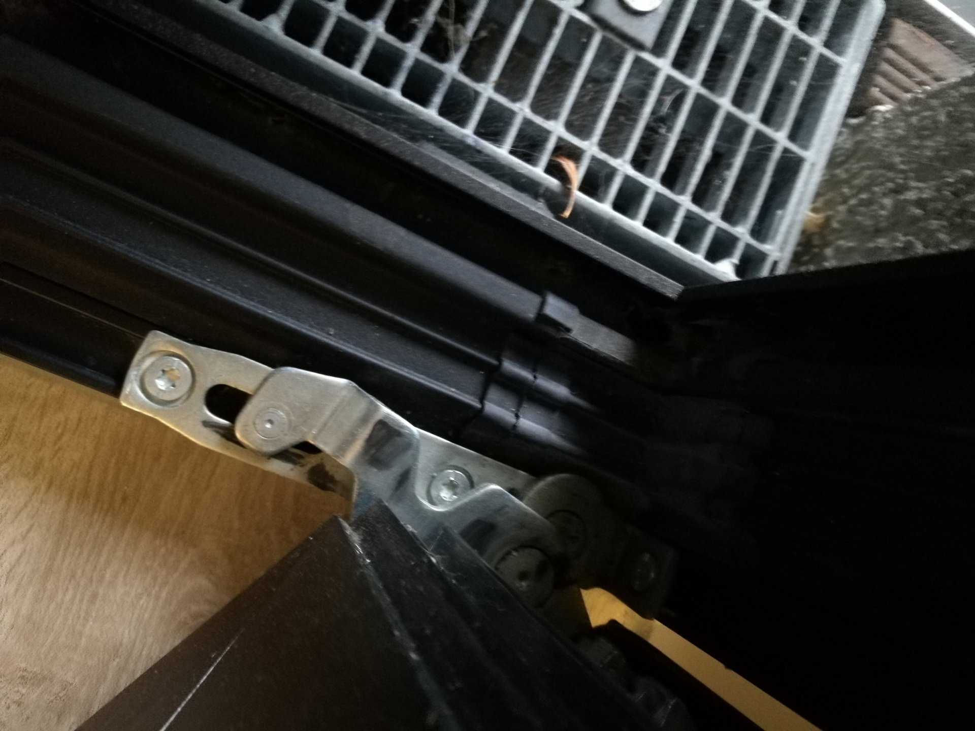

    Das ist ein Foto der ganzen Fenstertür und des linken Randes (die schwarzen Streifen sind da entstanden, wo die Klinke sitzt..
  15. #55 Juliette, 16.11.2018
    Juliette
    Juliette
    28.11.2015
    40
    Freiberuflich
    Bremerhaven

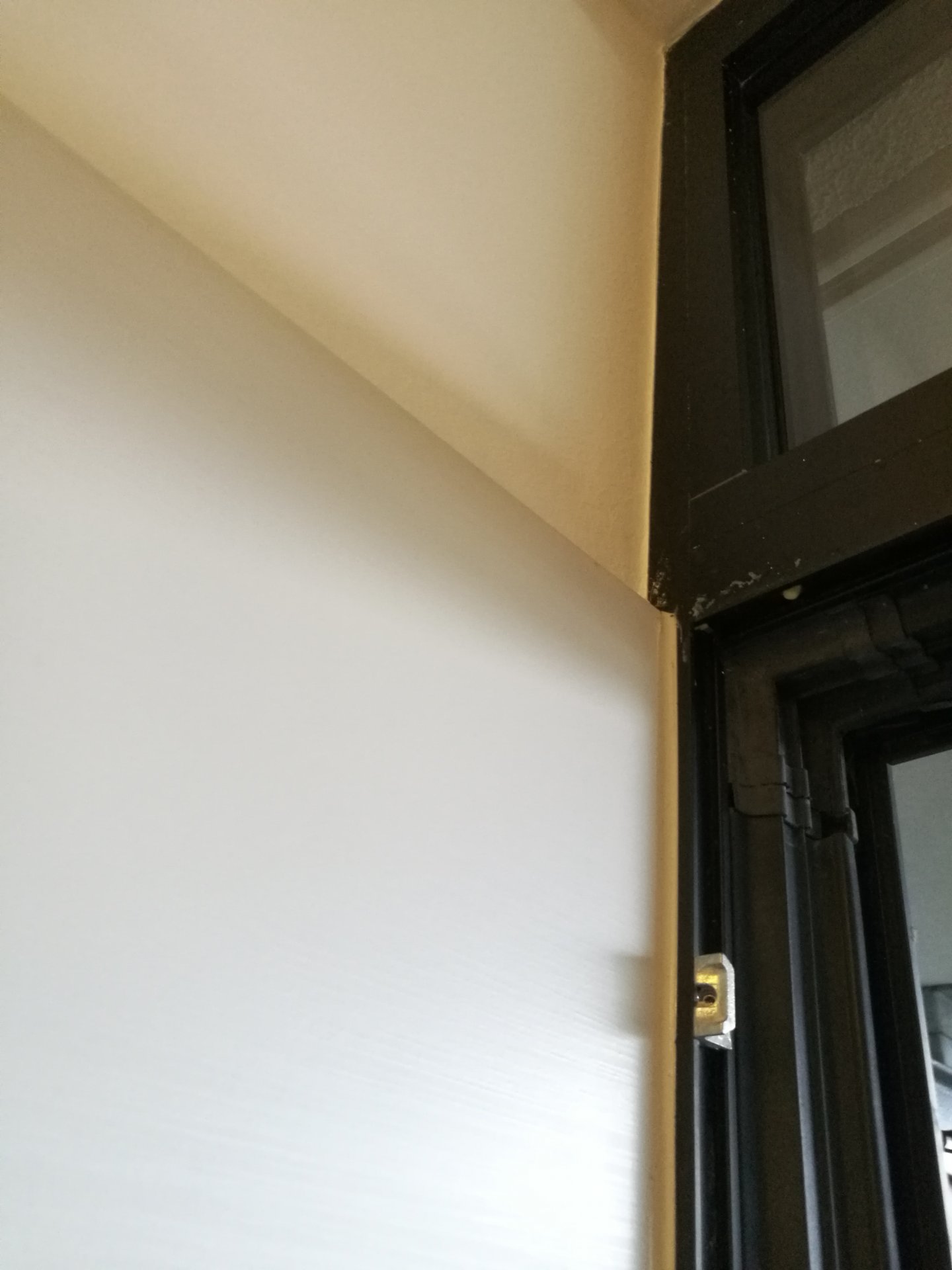

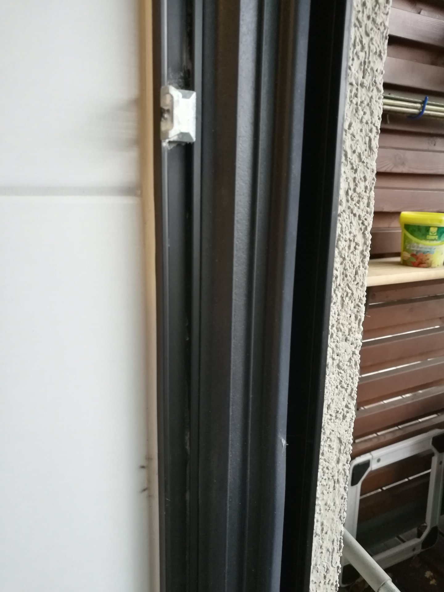

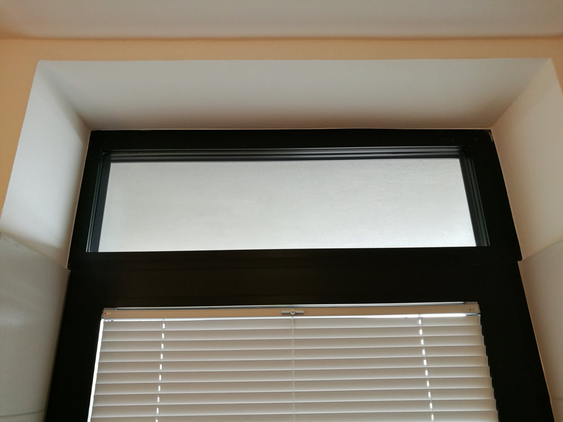

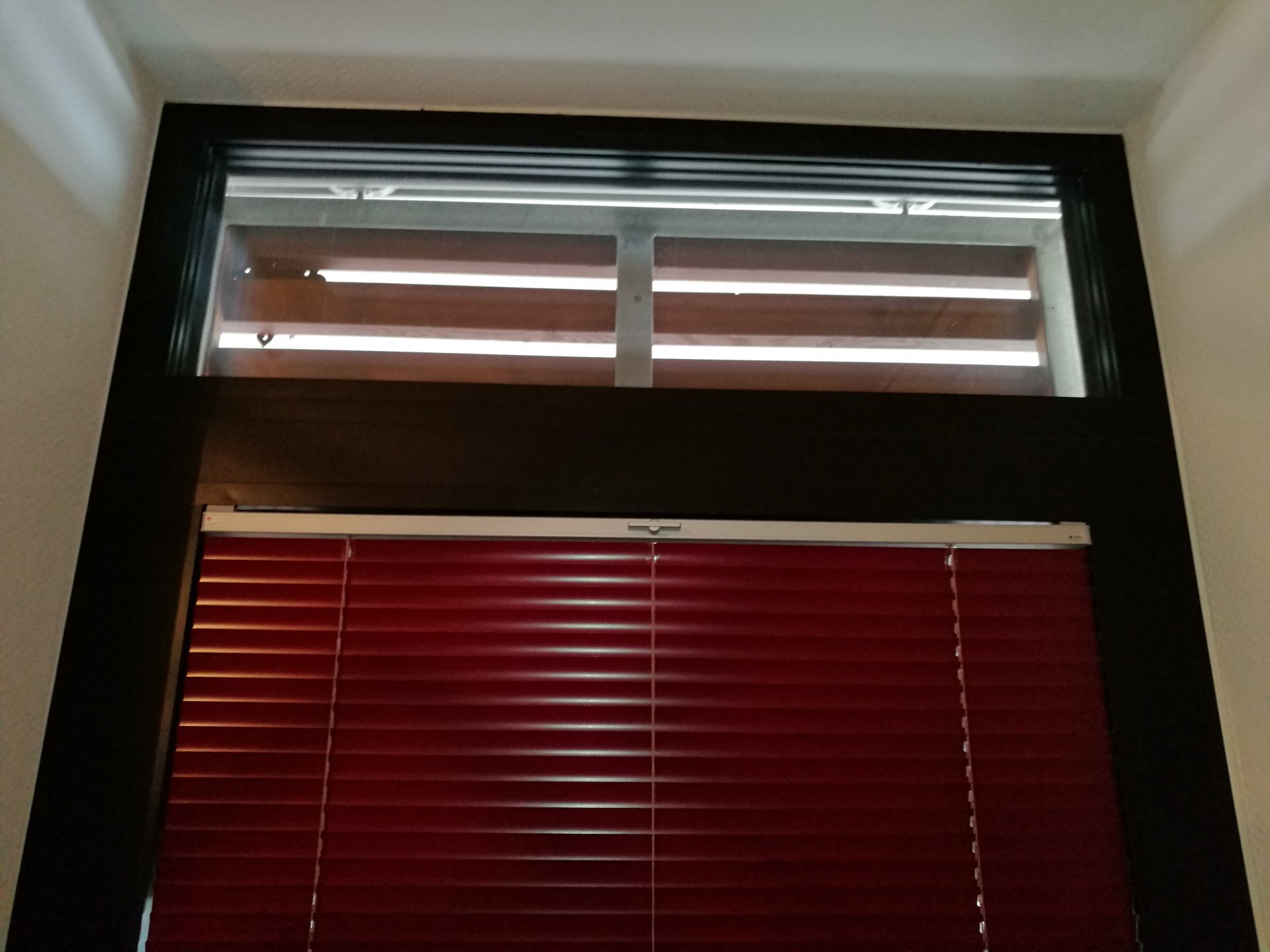

    Hier ist nochmal ein Bild des linken Randes.
    Beim dritten Bild erkennt man, dass schon oben die linke Seite schmaler ist als die rechte, auch ohne Fliesen.

    Im Schlafzimmer sind die Abstände aus Laiensicht korrekt, bzw. zumindest gleich.
    Mit den "aufgeschraubten Elementen" meinte ich das vom 2. Bild.

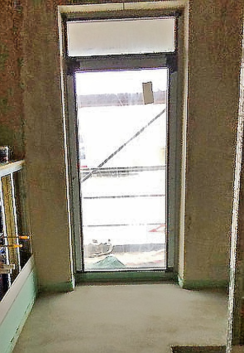

    Und hier noch ein gaaaanz mieses Bild von vor dem Fliesenlegen.

    Tja, da hat man vergessen die Fliesendicke zu berücksichtigen. Ohne Fliesen wäre es einigermaßen ok gewesen.
    Fred Astair gefällt das.
  20. #60 Fred Astair, 16.11.2018
    12.755
    6.619
    Also jetzt wissen wir es. Du hast eine Laibung und die kann weggestemmt werden.
    Die Frage ist nur, willst Du Dir das antun und Presslufthammer-Bernhard Dein Bad in Schutt und Asche legen lassen, wegen eines unschönen Fehlers?
    Eine andere Möglichkeit sehe ich erstmal nicht, außer vielleicht Simons elektrischem Fensterantrieb.
    Ich selber würde mich ärgern, dass ich beim Bau nicht besser aufgepasst habe und mich irgendwann daran gewöhnen. Auch ein solches Fenster kann eine Männerhand betätigen ohne sich dabei etwas zu amputieren.
