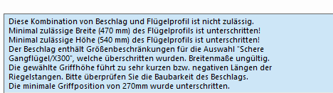

    ich hab mal ins System als Beispiel einen 500mmx500mm ( Rahmenaußenmaß) Schüco Alu Fenster eingetragen, da kam diese Fehlermeldung...
    aber grundsätzlich wenn du aufs kleinste ein Flügel haben willst, welcher die Dreh Kipp Funktion noch zu realisieren kann, hast du ca. ein Glas drin von 250mm in der Breite... jedem das Seine :D
