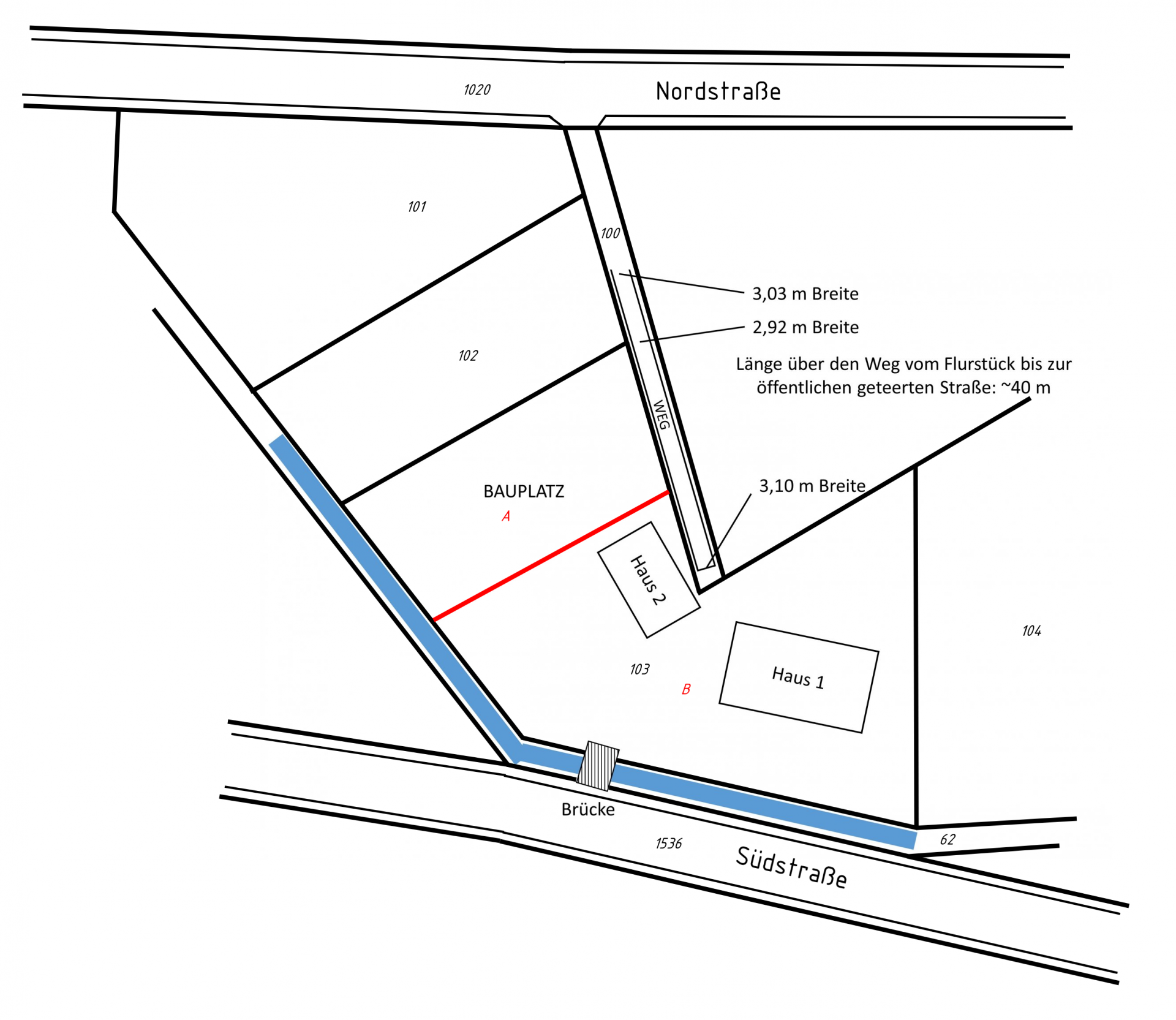

    ich habe einen potenziellen Bauplatz in Aussicht, indem von einem existierenden Flurstück ein Stück abgetrennt und somit ein neues Flurstück (=Bauplatz) geschaffen wird. Nun stellt sich der Frage der wegemäßigen Erschließung.
    Das bisherige Flurstück ist über zwei Arten zu erreichen (siehe Skizze):
    (i) Eine Betonbrücke ragt über den neben dem Flurstück fließenden Kanal (Gewässer 2. Ordnung).
    (ii) Ein öffentlicher, geschotterter Stichweg zweigt von einer öffentlichen, geteerten Straße ab und verläuft parallel zur Flurstücksgrenze.
    Bis heute ist nicht geklärt, auf welchem Wege das bestehende Flurstück rechtlich erschlossen ist, da die Gebäude aus dem 19. Jahrhundert stammen und alles historisch gewachsen ist. Es lässt sich nicht mit Sicherheit sagen, ob die Betonbrücke (i) oder der Stichweg (ii) zuerst existierten, wobei zu vermuten ist, dass die Brücke später hinzu kam. Auf alten Fotos ist bspw. zu erkennen, dass diese Brücke Anfang des 20. Jahrhunderts nicht aus Beton bestand, sondern eine einfache Holzbrücke war. Dennoch übernimmt die Gemeinde teilweise die Verantwortung für die jetzige Betonbrücke, bspw. indem die Statik der Brücke alle paar Jahre überprüft wird, um im Falle eines Vorfalls (schlimmstenfalls Zusammenbruch) rechtlich abgesichert zu sein. Letztlich bekommt man aber keine verbindliche Aussage seitens der Gemeinde, ob die rechtliche Zuwegung nun über die Brücke oder den Stichweg erfolgt.
    Nun zurück zum Bauplatz: Das bestehende Flurstück soll an der gestrichelten Linie abgetrennt werden. Somit ist die Zuwegung zum neuen Flurstück nur über den öffentlichen Stichweg möglich. Vom Flurstück bis zur öffentlichen, geteerten Straße sind es ~40 m, wobei an dem Weg noch weitere Flurstücke angrenzen, wobei eines davon ausschließlich über diesen Schotterweg erschlossen wird. Problematisch könnte aus meiner Sicht sein, dass sich der Weg beim Übergang zum Bauplatz auf seine geringste Breite von lediglcih 2,92 m (ausgemessen mit CAD-Software anhand eines Auszugs aus dem Liegenschaftskataster) verjüngt, um dann wieder in Richtung Süden breiter zu werden.
    Kann aus eurer Sicht der Weg als Erschließungsweg dienen?
    Danke bereits im Voraus für die Antworten!

    Dann wird's aber höchste Zeit.
    Wäre meines Erachtens nur von Bedeutung, wenn ein Notwegerecht eingefordert werden müsste.
    Es würde mich sehr wundern, wenn eine kleine Brücke zur Erschließung nur eines Grundstückes, die zudem noch teilweise auf diesem Privatgrundstück liegt, zum öffentlich gewidmeten Straßenkörper gehören würde.
    Letztlich muss nur vehement genug eine verbindliche Aussage eingefordert werden, denn hierzu sehe ich die Gemeinde als vermuteter Straßenbaulastträger der vermuteten angrenzenden Verkehrsfläche auf Grund des StrG verpflichtet. Die Antwort würde aber höchstwahrscheinlich die öffentliche Widmung verneinen, was die Nutznießer der bisherigen gemeindlichen Aktivitäten zum Beweis des Gegenteils zwingen würde, falls sie nicht die Verantwortung für das Bauwerk vollständig übernehmen möchten.
    Nein. Wenn man wollte, könnte man die Zuwegung über die Brücke und das Restgrundstück durch Baulast sichern, sofern die Brücke die technischen Voraussetzungen erfüllt. So müsste die Gemeinde auch Farbe bezüglich des öffentlichen Charakters der Brücke bekennen.
    Zentimetergenaue Maße auf Grundlage unbekannter Koordinatengenauigkeiten sind nahezu wertlos.
    Weder Text noch Zeichnung liefern ausreichende Entscheidungsgrundlagen.
    Handelt es sich bei dem Weg zweifelsfrei um eine im Sinne des Straßengesetzes öffentliche Verkehrsfläche?
    Wie sehen die Grundstücks- und Eigentumsverhältnisse aus?
    Liegt der Weg auf einer eigenen Flurstücksparzelle im Eigenzum der Gemeinde?
    Wie breit ist das Flurstück und wie breit ist der Ausbau? Sofern kein Koordinatenkataster vorliegt muss die Ermittlung anhand des Katasterzahlenwerks erfolgen, eventuell sogar mit örtlicher Grenzermittlung. Der Ausbau ist ohnehin nur örtlich zu ermitteln.
    Wenn kein Punkt des geplanten Gebäudes weiter als 50m von der (hoffentlich) zweifelsfrei öffentlichen und ausreichend breiten geteerten Straße entfernt ist, erübrigen sich die Fragen bezüglich der Breite, weil dann baurechtlich keine Befahrbarkeit notwendig ist.

    Na dann: Schriftlich eine verbindliche Auskunft anfordern, ob die Brücke zur öffentlichen Verkehrsfläche zählt und wem sie gehört. Dabei auf die Wichtigkeit bezüglich Instandhaltung und Haftung im Schadensfall verweisen. Auch wenn die Erschließung des Bauplatzes hierüber von keinem wirklich gewollt ist, kann man auf eine zeitnahe Aussage drängen, um Planungssicherheit zu erlangen.

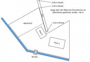

    Ich habe mal Deine spärliche Skizze phantasievoll erweitert, damit keine Missverständnisse aufkommen:
    Wenn die Brücke die öffentlich gewidmete Südstraße mit dem Flurstück 103 verbindet, dann könnte die wegerechtliche Erschließung darüber gesichert sein, so dass keine Erschließung über die Wegeparzelle 100 notwendig wäre.
    Nein, es sei denn, es treten noch sehr seltene historische Spezialitäten zu Tage.
    Dann wäre zu klären, ob es sich bei den Strichen in Deiner Skizze um die Flurstücksgrenzen handeln soll oder um die Fahrbahnbegrenzung.
    In meiner Skizze sollen die dicken schwarzen Linien die Flurstücksgrenzen sein, die dünnen Linien die Fahrbahnränder. Sollte das Flurstück an der engsten Stelle tatsächlich nur 2,92m breit sein, dann kann der Weg die Bedingungen von §2 Abs. 3 LBOAVO nicht erfüllen. Ob wegen des Bestandes und der geringen Unterschreitung eine Abweichung zugelassen wird, wäre mit der Genehmigungsbehörde zu klären.
    Das heißt ja nichts. Die Gemeinde muss sich festlegen mit allen rechtlichen Konsequenzen: Gewidmet oder nicht gewidmet.
    Heißt auch nichts. Das eine ist Straßenrecht, das andere Straßenverkehrsrecht.
    Dann muss die Gemeinde sich Kenntnisse verschaffen.
    Dann kann das ansonsten verhasste Prinzip "war immer schon so" ja angewendet werden, in dem Fall sogar legitim mit der schönen juristischen Bezeichnung "Widmung Kraft unvordenklicher Verjährung".
    Das wäre aber wichtig, falls die Gemeinde den Stichweg als nicht gewidmet ansieht, eine Verbreiterung nicht möglich ist und die Feuerwehr auf den 3m besteht.
    Das muss die Feuerwehr beantworten. Meines Erachtens gilt das nicht. Dann würden sich die Rettungskräfte ja gegenseitig behindern, wenn das erste Fahrzeug in die Sackgasse eingefahren ist.

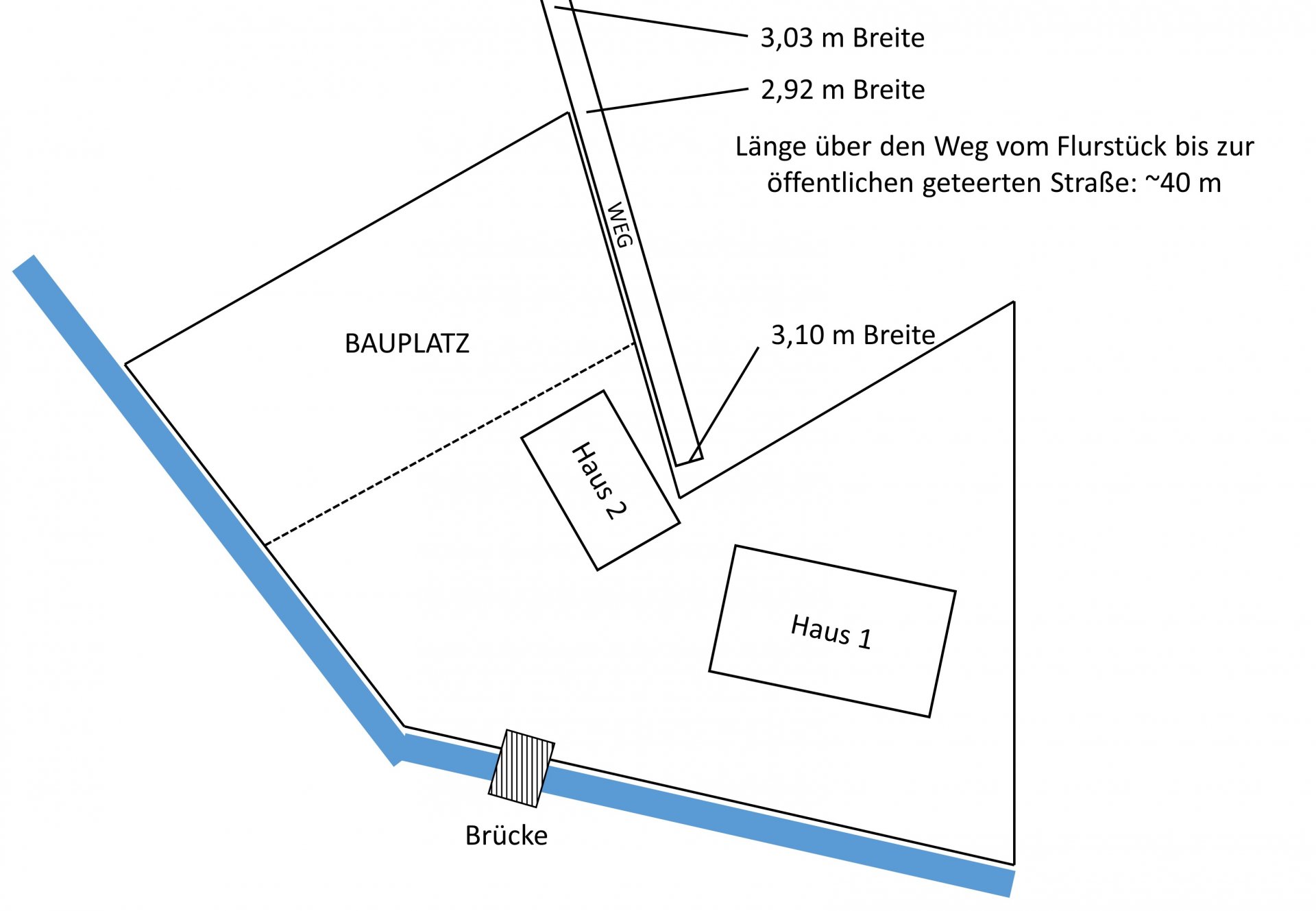

    bitte entschuldigt, dass ich dieses alte Thema ins Leben zurück rufe, doch ich bräuchte noch einmal eure Expertise.
    Aber zunächst eine kurze Zusammenfassung, worum es geht: Ich habe einen Bauplatz in Aussicht, der durch Flurstückszerlegung geschaffen wurde. Der Bauplatz grenzt in westlicher Richtung an einen Gewerbekanal, in Richtung Süden an das ursprüngliche Flurstück, in Richtung Osten an einen Schotterweg, der sich in Gemeindeeigentum befindet und in Richtung Norden an ein bebautes Flurstück. Zur Visualisierung greife ich mal auf die schöne Skizze von @Dimeto zurück (siehe "Lageplan" im Anhang dieses Posts). Bei dem Bauplatz stellt sich die Frage, wie die wegemäßige Erschließung erfolgen kann. Es gilt § 34 BauGb, d.h. die Bebauung muss sich in die Umgebungsbebauung einfügen.
    Die Erschließung des Flurstücks, aus dem der Bauplatz herausgetrennt wurde (Flurstück 103 der Skizze), erfolgt auf zwei Wegen: (i) mit einer Brücke über den Gewerbekanal auf die Südstraße und (ii) über den Schotterweg zur Nordstraße.
    Das Flurstück 102 der Skizze wird ausschließlich über den Schotterweg erschlossen. Der Schotterweg ist bei der Mündung in die Nordstraße ca. 8,65 m breit, verjüngt sich innerhalb von 30 m stark auf eine Breite von 3,03 m auf Höhe des Flurstücks 102 und verjüngt sich weiter auf 2,92 m bis zum Beginn des Bauplatzes. Ab der Engstelle mit einer Breite von 2,92 m verbreitert sich der Schotterweg wieder auf 3,10 m bis er beim Flurstück 103 endet (ohne Wendehammer o.Ä.). Die Distanz von der Nordstraße bis zum Bauplatz entlang des Schotterweges beläuft sich auf ca. 39,2 m.
    Aktueller Stand: Zur Klärung der Frage zur wegemäßigen Erschließung des Bauplatzes habe ich eine Erschließungsanfrage an die Gemeinde gestellt, die kürzlich im Gemeinderat besprochen wurde. Hierbei kamen die zwei folgenden Diskussionspunkte auf: (a) Erreichbarkeit durch Rettungskräfte (insbesondere Feuerwehr) und
    (b) Endausbau des Weges. Zu den Diskussionspunkten:
    Die Gemeinderatsmitglieder wiesen darauf hin, dass die Zuwegung für Rettungskräfte (insbesondere Feuerwehr) gesichert sein müsse und sie aufgrund der geringen Breite des Weges insgesamt (~3 m), den nur 2,92 m an der Engstelle und seiner Beschaffenheit (Schotterweg) diesbezüglich Bedenken hätten und man mit der Feuerwehr Rücksprache halten müsse.
    § 2 Abs. 3 LBOAVO trifft zwar eine Aussage zur erforderlichen Breite von Zu- und Durchfahrten ...
    ... ich bin mir jedoch nicht sicher, ob in meinem Fall überhaupt 3,0 m erforderlich sind, da die nächste breite Straße (Nordstraße) lediglich 39,2 m entfernt ist und nur ein 1,5-stöckiges Einfamilienhaus (ggf. mit Einliegerwohnung) geplant ist. In § 2 Abs. 3 S. 3 LBOAVO ist folgendes zu lesen:
    Zum einen lässt die Verordnung also einen Ermessensspielraum ("[...] wenn sie aus Gründen des Feuerwehreinsatzes erforderlich sind."), zum anderen adressiert § 2 Abs. 3 S. 3 LBOAVO Gebäude bzw. Gebäudeteile, die mehr als 50 m von einer öffentlichen Verkehrsfläche entfernt sind. Nur wenn man also davon ausginge, dass der Schotterweg an keiner Stelle (!) eine öffentliche Verkehrsfläche ist, die von Feuerwehrfachzeugen genutzt werden kann (und nur die Nordstraße als eine solche öffentliche Verkehrsfläche zu sehen ist), dann dürfte kein Gebäude bzw. Gebäudeteil weiter als 50 m von der Nordstraße entfernt sein oder es müsste eine min. 3,0 m Breite Zufahrt vorhanden sein.
    Wie seht ihr das? Gibt es ggf. noch weitere Rechtsgrundlagen oder gar Urteile, die diesbezüglich eine Aussage treffen?

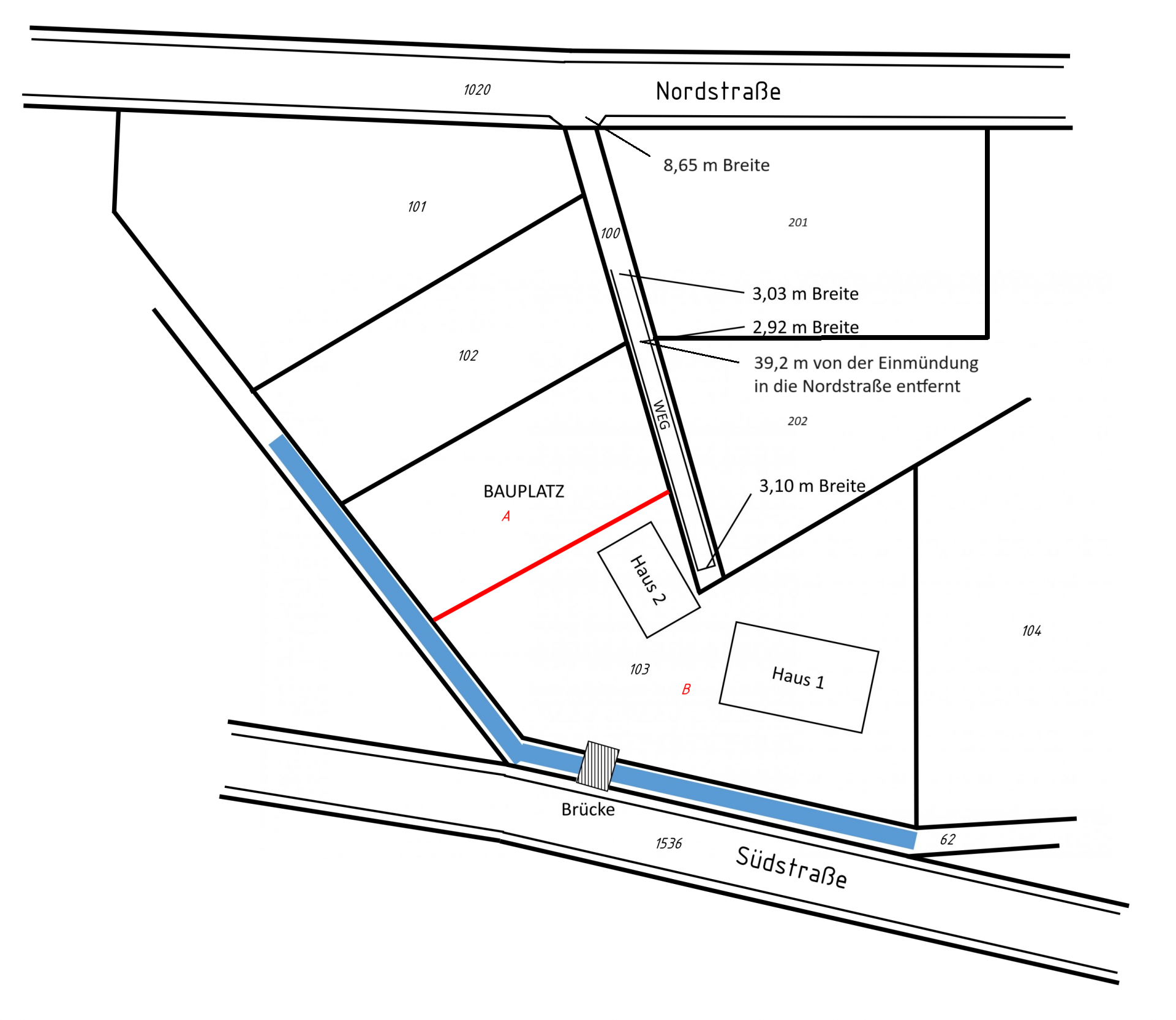

    Sowohl der Gemeinderat als auch die Verwaltung (Bauleitplanung der Gemeinde, Baubehörde) sehen eine Erschließung des Baugrundstücks über den Schotterweg als möglich an. Die Gemeinderatsmitglieder merkten allerdings an, dass bei den Flurstücken 102, 201 und 202 noch Platz für mindestens drei bzw. maximal fünf weitere Einfamilienhäuser sei. Die Eigentümer dieser Flurstücke wurden angeschrieben, ob momentan Bauvorhaben geplant seien, was diese verneinten. Doch aus Sicht des Gemeinderats könnte der Weg bei einer späteren, weiteren Bebauung dieser Flurstücke zu eng werden und dem Verkehrsaufkommen nicht mehr gerecht werden. Daher zieht der Gemeinderat einen Endausbau des Weges vor. Hierfür müsste dieser jedoch auf min. 5,0 m verbreitert werden, d.h. die Gemeinde müsste entsprechende Flächen von den Angrenzern des Weges erwerben. Als faire Lösung wurde angeregt, dass jeder Angrenzer des Weges ca. 1 m entlang des Weges abgebe, sodass sich dieser von den aktuell ca. 3 m auf die angestrebten 5 m verbreitert. Die übrigen Angrenzer sind jedoch - Stand heute - nicht dazu bereit. Ich möchte ebenfalls keine Fläche abgeben. Zudem kann bspw. der Eigentümer des Flurstücks 201 keine Fläche entlang des Schotterweges abgeben, da seine Abfahrt in die Garage ansonsten zu steil würde.
    Einige Gemeinderatsmitglieder regten nun an, dass ich dennoch den ca. 1 m breiten Streifen entlang des Weges abgeben solle (Zitat: "Dann haben wir diese Fläche schon mal sicher."), damit sie der Erschließungsanfrage zustimmen. Bei den übrigen Angrenzern des Weges würde dann, sollten sie in Zukunft auch mal Bauvorhaben umsetzen sollen (was aktuell aber nicht sicher ist), der Abtritt des Streifens entlang des Weges ebenfalls als Voraussetzung für eine Zustimmung zur Erschließung gemacht.
    Meine Fragen auch sind nun:
    • Kann die Gemeinde den Abtritt des Streifens für eine Wegverbreiterung als Bedingung für die Erschließung verlangen? Denn ein jetziger Abtritt meinerseits ändert ja zunächst nichts an der bzw. meiner schmalen Zufahrt durch den Schotterweg, der Stand heute offensichtlich für eine Erschließung ausreicht. Eine eventuelle, spätere Verbreiterung des Weges (die höchst unsicher ist, sowohl ob sie kommt als auch wann sie kommt) als Voraussetzung für eine heutige Erschließung zu machen, scheint mir ein wenig suspekt und juristisch fragwürdig. Anders sähe es natürlich aus, wenn die Gemeinde eine Erschließung nur als gegeben sähe, wenn sofort alle Angrenzer den Meter entlang des Weges abgäben, d.h. der Weg sich zeitnah auf 5,0 m verbreitert.
    • Theoretisch könnte ich die (Haupt-)Erschließung auch als Überfahrtsrecht von dem ursprünglichen Flurstück 103 über die Brücke erhalten. Das ist allerdings nicht meine bevorzugte Variante, da sich dies sowohl wertmindert auf meinen Bauplatz als auch auf das Flurstück 103 auswirkt als auch komplizierter im Alltag ist. Kann die (Haupt-)Erschließung zu einem späteren Zeitpunkt (z.B. in einigen Jahren) wieder geändert und auf den Schotterweg übertragen werden? Ich könnte mir nämlich vorstellen, dass die Gemeinde von ihrem Plan des Endausbaus absieht, wenn sie merkt, dass nicht alle Angrenzer des Schotterweges bereit sind, ein Stück ihrer Fläche abzugeben (denn nur dann lässt sich der Endausbau umsetzen, was ich für sehr unwahrscheinlich erachte) und bei anderen Bauvorhaben dann der Erschließung über den (nur 3 m breiten) Schotterweg zustimmt.

    Ein öffentliches Interesse gibt es nur entweder ja oder nein. Wenn ja und der Weg 5 m breit erforderlich ist, würde ich bei 2,92 m an der Engstelle nicht von einem halben Dutzend Verfahrensbeteiligten ca. 1 m abkaufen wollen, sondern eher 2,08 m auf einer Seite. Da soll sich das Bauamt mal eine gescheite Trassenführung ausdenken. Daß Du als Interessenträger des Steines des Anstoßes selber zu den Abgabebereiten zu gehören hast, steht unter Anstandsgesichtspunkten außer Frage.
