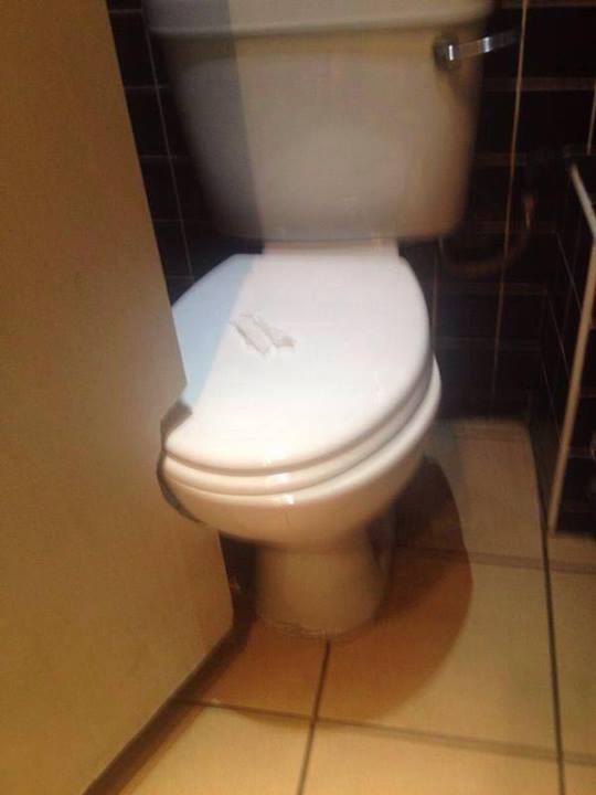

    nach Augenmass könnte es sein, dass das schon ne 76er Tür ist, wenn die Wand ne 11,5er sein soll.
    @ Olger: es gibt auch HWB mit seitlichem Zulauf und großer Ausladung, dafür nur gut 20 Tief

    Danke für die vielen Beiträge, aber ich wollte eher wissen was die Mindestabmessungen für ein Gäste-WC sind
    und keine Diskussion über das Bild starten. In dem übrigens keine Maße eingetragen sind.

    hi,
    unser Gäste WC hat knapp 1,20 auf 1,80 meter die leitungen für den Waschtisch sind in die Wand geschlitzt.
    sieht so aus wie auf deinem bild, nur das bei mir der topf an der ausenwand hängt und darüber ein kleines fenster ist.
    da kannste gut kacken! wer muss in einem "KLO" sturzelbäume machen??
    toilettengang, hände waschen fertig! lieber schön gemütlich machen,schöne farbe, nette bilder an die wand
    angenehme lampe, schönes waschbecken, weiche handtücher die zum Vorhang passen.
    reingehen hinsetzen und entspannt wohlfühlen.....

    Wurde doch oben genannt, wobei die Fläche bzw. die Abmessungen auch von der Gestaltung des WC abhängen. Waschbecken seitlich, Tür seitlich, usw. Es gab mal eine DIN 18022, aber ob die heute noch gültig ist, kann ich nicht sagen. Zudem gab es noch VDI Empfehlungen.
    Nach diesen müsste bei der oben gezeigten Anordnungen der Raum eine Breite von 1,10m und eine Tiefe von 1,6m haben. Aber wie gesagt, keine Ahnung ob das heute noch in der Form anzuwenden ist.

    Es gibt keine Mindestabmessungen. Es gibt aber sicher Maße/ Erfahrungswerte, die man heranziehen kann.
    Für mich sollte ein Gäste - WC wie in der dargestellten weise möbliert, folgende Mindestmaße haben:
    Tiefe/ Länge: Vormauerung für WC: 17cm + Tiefe WC 60 cm + Platz davor um dort sitzen und stehen zu können mind. 60 cm (besser mehr) = 1,37 m (Mauerwerkamaß: 1,385 m)
    Breite: Vormaeurung für HWB 10 cm + Tiefe HWB 30cm + Platz davor (zum Stehen und Drehen und Wenden) 70 cm = 110 cm (Mauerwerksmaß: 1,135 m)
    Bietet Jemand mehr...oder weniger?

    wo stellt man sich hin, wenn man raus möchte und die tür öffnet?
    immerhin gibt es eine öffnung im türblatt, falls was fehlt und nachgereicht werden muss.
  9. #29 feelfree, 04.12.2013
    feelfree
    feelfree Gast
    Man steht auf und geht geradeaus raus. Die Tür war ja schon offen, die hat man gar nicht zugekriegt.

    sorry, aber wenn Du ein Bild einstellst, dann ist doch klar, dass man darüber diskutiert :confused:
    1) es gibt keine Mindestmaße
    2) es muss aber funktionieren und das hängt von mehr als nur der Grundfläche ab (400cm x 50cm sind auch 2m², geht aber trotzdem nicht)
    wenn Du Einschätzungen willst ob es bei Dir funktionieren kann, dann musst Du halt aktuell geplante und maximal mögliche Maße angeben.
    Den gesamten Grundriss einstellen will ich gar nicht vorschlagen, denn die Diskussion willst Du nicht ;)

    Aber klar, sogar inklusive Dusche
    Begrenzendes Kriterium ist, dass Topf und Waschbecken reinpasst und man nachher wieder die Hose hochkriegt.
    Da kommt man sicher an ein Minimum, aber das sollte man keinem Gast oder sich selbst zumuten. Von daher ist die Frage ohne eine Vorstellung der Möblierung nicht zu beantworten.

    Wenn Jo Main unbedingt irgendwelche Mindestmaße aus irgendeiner Vorschrift einhalten möchte, dann soll er mal nach "ASR 37/1" im Internet suchen. In dieser Vorschrift (i.d.F. von der BG) sind mal Mindesmaße vorgegeben. Die wird er aber wohl kaum in seiner kleinen Bude realisieren können. Ansonsten siehe #27.
    EFH ist keine ArbSt - is' klar aber wer so laut nach Mindestmaßen ruft: bitteschön.

    0,85x1,25m. Passt. Nur für das Handwaschbecken wird's eng.

    Ich würde sagen man stellt sich auf den Sitz, ist ja schließlich deshalb kein wandhängendes ;)
    Ich habe so ein WC oder ein ähnliches bisher nicht betreten müssen, daher kann ich leider keine Praxiserfahrung beitragen.
    Manchen Bauherrn, die bei mir ein Angeobt angefragt haben, traue ich sowas aber wirklich zu..
    Könnte man also als "it's not a bug, it's a feature!" verkaufen. :D

    Doch. Kombinierte WC-Schüsseln mit Waschbecken (allerdings schon mit getrennter Schüssel) gibts z.B. in Japan.

    Na, in die Nische (rechts im Bild sichtbar).
    Doch (siehe oben).
    Sinnvoll zu lösen wäre sowas hingegen mit einer nach außen öffnenden Tür.
