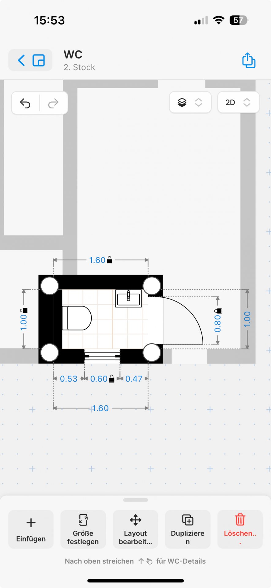

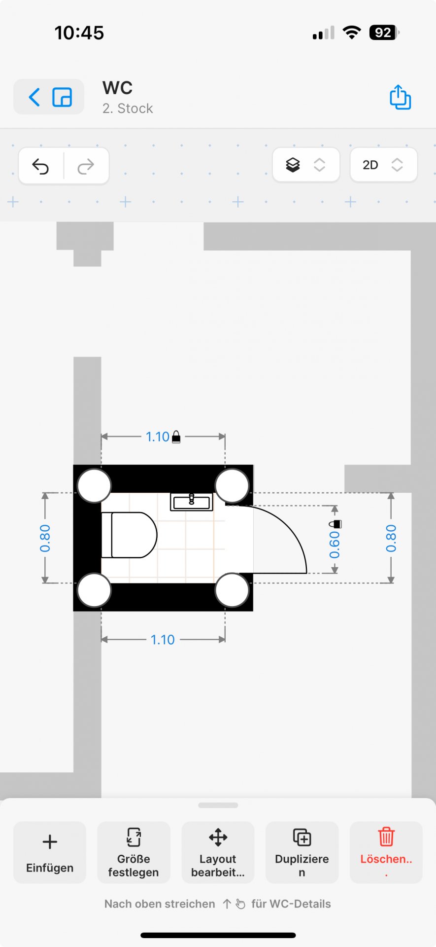

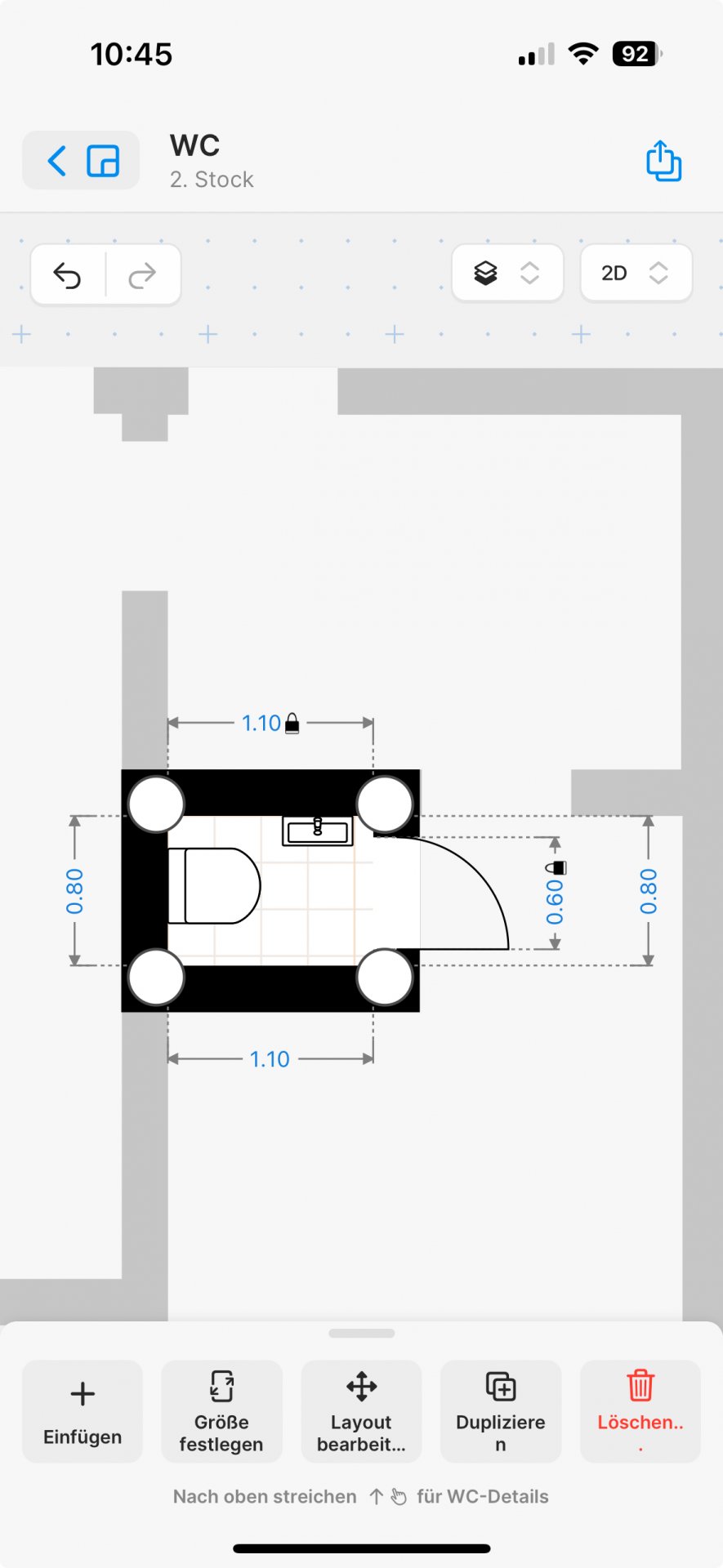

    Hi zusammen,
    wir planen gerade einen Hausbau und ich möchte im 3. Stock, beim Büro ein rein funktionales nur WC+Waschbecken planen. Ein richtiges Bad ist natürlich vorhanden. Es soll also rein funktional für einen kurzen Aufenthalt passen.
    Ich habe dazu gerade eine Raumaße von 1,10m x 0,80m geplant mit einem super kleinen Waschbecken.
    Würde das so passen?
    Danke für eure Einschätzung!

    würde lieber mehr Platz in der Breite nehmen, das eine "normale" 80iger Tür passt. Toilette ohne Vorwandinstallation? Schallschutz für den Raum hinter der Toilette und Waschbecken notwendig? Schmale Waschbecken sind nicht Kinder geeignet... sollte man vorher wissen wenn man dann nicht immer Putzen möchte.... und ja Kinder nutzen gerne diese Toiletten + Waschbecken....
    Fußbodenheizung? Fenster? Lüftung?

    geh mal in eine Toilettenkabine Kaufhaus Rastplatz usw.
    mess den Platz vor dem WC und nun stell dir dort noch ein Waschbecken vor.
    ist einfach zu eng

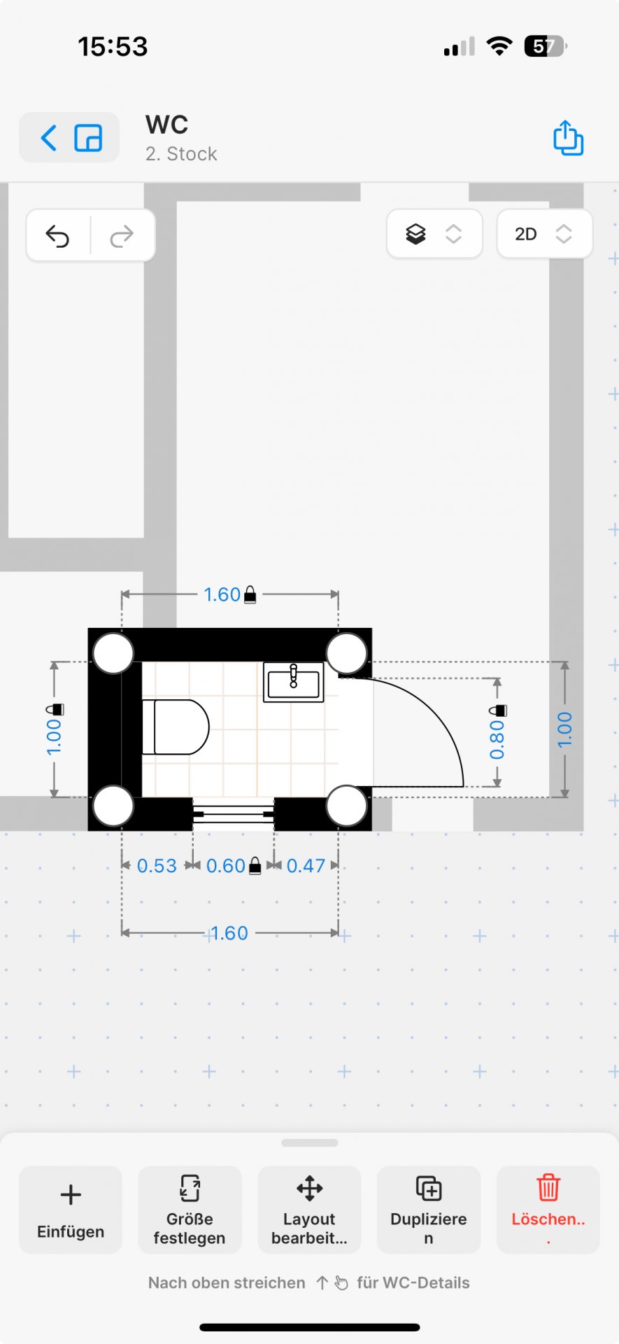

    Schonmal Danke für euren Input!
    Die Idee ist wirklich nur ein "Notklo" zu haben. Im EG + im 1. OG sind jeweils vollwertige Badezimmer.
    Das WC ist auch nur über die Waschküche erreichbar und hat keinen Zugang über den Flur. Aber das ist in Ordnung.
    Ich hab das Bad nun außen geplant, mit Fenster + Vorwandinstallation. Vorher war es innenliegend.
    Was meintest du mit "Schallschutz" @titan1981 ?
    Weil die Wände so Dick sind?
    In meinem Entwurf arbeite ich gerade einfach mit 0,25m dicken Wänden.
    Wenn die weniger dick sein können, ist es später ja besser als andersrum.

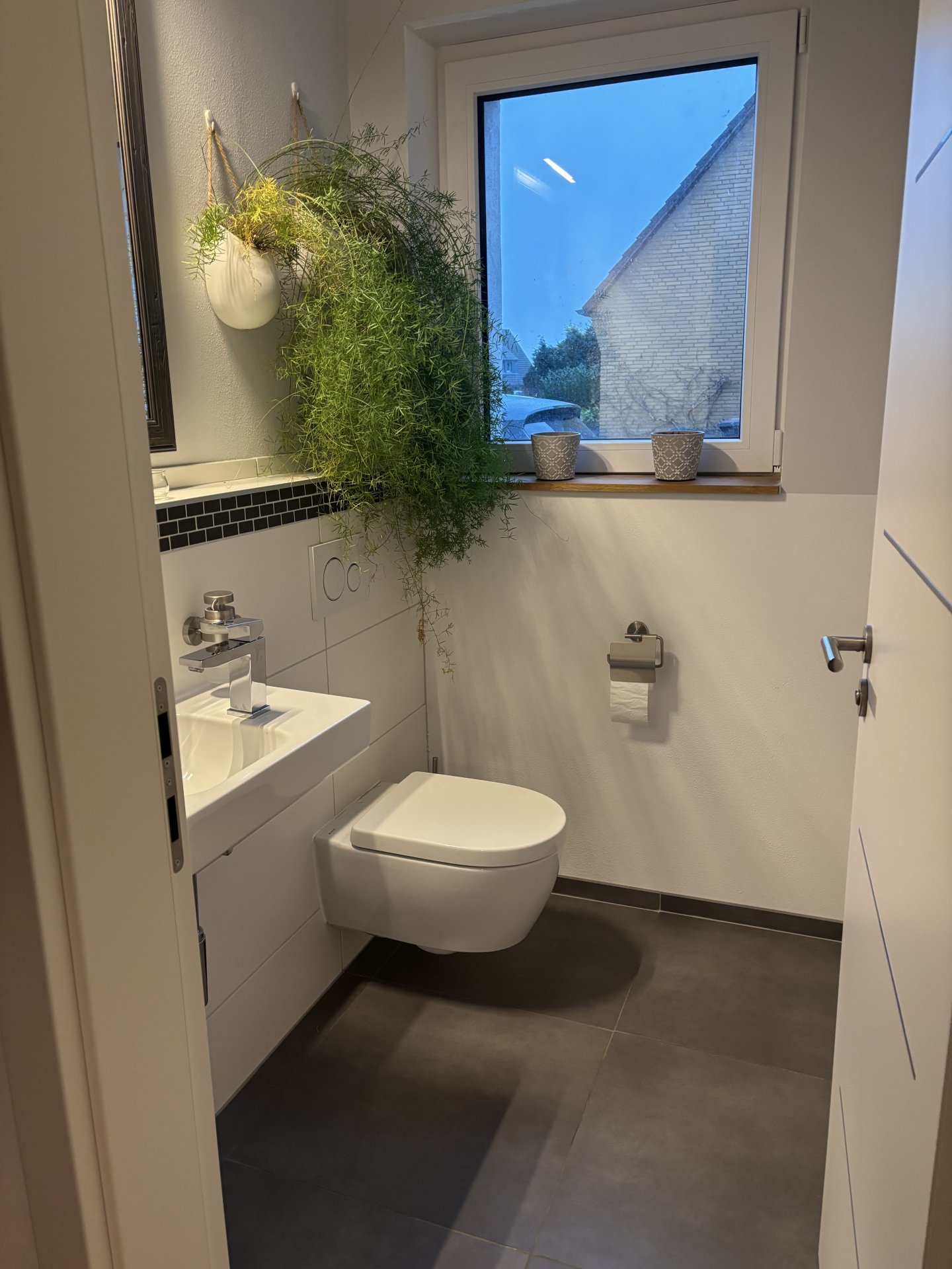

    Nur mal fürs Gefühl. Das sind 150x170cm. Bei dir etwas kleiner, aber geht als „Not-WC“.

    unter folgendem Link findest du empfohlene Bewegungsflächen vor dem WC und dem Waschbecken. Vielleicht kannst du so deinen Grundriss verbessern.
    Link: https://www.reuter.de/magazin/abmessungen-badezimmer.html

    Im Mini-WC braucht's sicherlich keine 80er-Türe, 70er reicht dicke
    Ich würde das alles aber von den Dimensionen des restlichen Hauses abhängig machen. Wird's ne 300 qm-Hütte, darf alles gerne etwas größer und luftiger sein, bei einem normalen Bau dann so, dass es gerade passt.
    Bzgl. qm des WC. Kannst das aktuelle Bad/WC ja mal entsprechend zustellen, dann merkste auch, wieviel qm/cm um die Schüssel sinnvoll sind,

    ich mag zum. Einspielen keine wasserführenden Leitungen Abwasserleitungen in der Nähe von Schlafzimmern und Büro. Mich stört das tierisch wenn man wasserlaufgeräuche hört. Wenn man es nicht vermeiden kann dass Leitungen an solchen Zimmern liegen würde ich diese in eine leichbauwand einbauen und auf scahllschutz achten. Toilettenspülung ist da mein Favorit. Wenn man alleine ist mag es ok sein wenn man aber zu mehreren im Haus ist kann das richtig nerven… somit wäre interessant ob da solche Zimmer in der wandnachbarschaft liegen….

    Und falls du im Körperumfang zulegst sind 80 cm echt wenig Platz.
