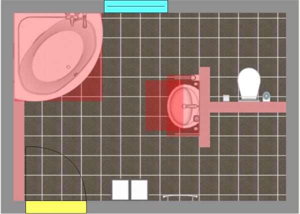

    wir sind gerade bei den Vorbereitungen für den Hausbau. Das Bad hätten wir gerne wie man es oft in besseren Hotels findet, also nicht traditionell offen, sondern mit separiertem Dusch- und WC-Bereich. Ich habe mal eine kleine Skizze angehängt, wie wir es uns vorstellen könnten:
    Jetzt meine Fragen an Euch:
    1.Ist das Bad (4.32x 2.95) dafür gross genug?
    2.Wieviel Platz sollte man für eine begehbare bodengleiche Dusche einplanen, wieviel für den WC-Bereich?
    Wäre toll, wenn mir jemand von seine Erfahrungen berichten könnte.
    lg Seli

    Dusche: 1,00*1,20 :D

    was willst du mit diesem unmassstäblichen bild bezwecken? wenn ich mal annehme waschbecken und wc sind massstäblich richtig dargestellt, dann hat deine badewanne ein länge von 1, 20 m.

    wenn man sich schon mit einem Badplaner das Bad hinbastelt, dann sollte man sich vorher den richtigen Planer suchen, der schon die Mindestabstände berücksichtigt, und lernt der damit zu arbeiten, oder/und man befasst sich mit den Mindestmaßen. Alles andere ist unnütze Arbeit :shades
