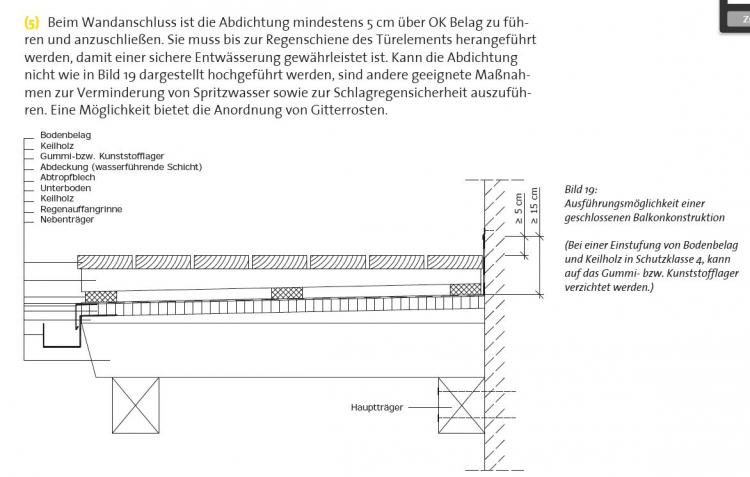

    Ich habe diese interessante Diskussion verfolgt und mich deshalb hier angemeldet.
    Eventuell sollte folgendes beachtet werden, bevor hier wild spekuliert und über den Wasserpegel in schräg stehenden Suppentellern philosophiert wird:
    Es gibt in der Tat a.R.d.T., was solche Konstruktionen angeht.
    Die Fachregel 02 des Zimmererhandwerks, "Balkone und Terrassen" von 2007 gelten als a.R.d.T.
    Hier wird auch die Ausführung von Belägen beschrieben.
    Kurzes Zitat:
    "(5) Horizontale Flächen, ausgenommen Bauteile der Schutzklasse 4 (Verschleißbauteile)
    sowie Beläge, sind so auszubilden, sodass Niederschlagswasser schnell abgeleitet
    wird. Es ist ein ungestörtes Gefälle von mindestens 2 % auszuführen (Bild 19)."
    Somit sind Beläge von der Regel ausgeschlossen, ein Gefälle haben zu müssen.
    Dieses Bild 19 kann ich hier nicht einfügen, darauf ist aber eine Konstruktion dargestellt, bei der die Abdichtungsebene im Gefälle liegt, und der darauf liegende Belag mit Gefällekeilen wieder im Wasser dargestellt ist.
    Ich hoffe damit etwas geholfen zu haben ;-)

    Nein, nein, nein! Das würde bedeuten, dass ich bei einem Holzdeck die Anschlusshöhen von der Abdichtung messen würde - dem ist bekanntlich nicht so. Selbst bei einer Kiesschüttung gehe ich von OK Kies aus und nicht von der Abdichtung. Theoretisch kommt es bei Kies ja auch nicht zum Aufstauen.
  17. ps0125
    ps0125
    03.12.2015
    577
    292
    ZimM, DdM
    BaWü
    Tatsächlich gibt es hier einen Widerspruch zwischen den Fachregeln der Dachdecker und der Zimmerleute.
    Ob das gewollt ist oder nicht, kann ich nicht beurteilen.
    Die Zimmerleute gehen in diesem speziellen Fall aber von 5cm Anschlusshöhe über dem Bohlenbelag bzw. 15cm über der Abdichtung aus.
    Das solls dann jetzt aber von mir gewesen sein mit dem zitieren von Fachregeln ;-)
    Das wäre im Streitfall sicherlich ein schöner Punkt, bei dem sich die Sachverständigen gegenseitig beweisen können, dass sie falsch liegen, obwohl jeder auf seine Art Recht hat, indem er sich auf die jeweilige Fachregel beruft.

    @ps0125: Die Fachregeln zur Vertikalabdichtung kannst Du in die Tonne hauen. Am Text und an der Zeichnung stimmt so gut wie überhaupt nichts.
    Die DIN 18 195-5 ( hat die Vermutung als aRdT ) und die Flachdachrichtlinie gehen eindeutig vor. Ich habe noch kein einziges Urteil gelesen, wo abweichend hiervon auf die zitierte Zimmermannsfachregel abgestellt worden ist und ich lese sehr viele Urteile. Immerhin könnte es eine Erklärung dafür sein, wo die irrige Ansage herkommt, dass für die Hochführung der Abdichtung von min. 15 cm/5cm auf die wasserführende Schicht ( = OK Abdichtung ) abzustellen ist.
    Merkwürdig ist auch der Satz:
    " Sie ( die Abdichtung ) muß bis zur Regenschiene des Türelements herangeführt werden, damit eine sichere Entwässerung gewährleistet ist ".
    Entwässerung von was und wie? Von der Regenschiene?
    Die Abdichtung von Balkonen und Terrassen gehört nicht zum Kernbereich des Zimmermannshandwerk. Warum Zimmerleute gleichwohl meinen, die Fachregeln des zuständigen Gewerks umschreiben zu können, ist für mich nicht nachvollziehbar. Ein Verweis auf die DIN/Flachdachrichtlinie und Gitterrost am Wandanschluß in der Zeichnung hätten ausgereicht.
    Aber vielleicht brauche ich ja einmal die sog " Zimmermanns-aRdT ", um Bodennebel zu verbreiten. Dafür würde sie allemal ausreichen. Soll der Gerichtssachverständige doch mal erklären, was dann aRdT ist und warum die " Zimmermanns-aRdT " nicht auch für sonstige Beläge gelten soll :sleeping
    Schon klar. Ich rede aber von Gefälle auf zwei Ebenen und hier geht es speziell um das Oberflächengefälle.
    Scheint mir die gleiche Diskussion zu sein, wie bei den Türschwellen. Dort wollen die Bauherren die Füße nicht anheben und hier wollen sie keine " schiefen Gläser " auf Holzbelägen.
    Wohl kaum. Im Merkblatt " Außenbeläge " werden auch lose verlegte Plattenbeläge auf Stelzlager geregelt und auch hierfür wird ein Oberflächengefälle gefordert.
    Es bleibt insofern dabei: Wo ist der sachlich gerechtfertigte Unterschied, den der BGH in seinem Urteil fordert?
    Ihr habt ein Problem: Der Jurist denkt anders. Er arbeitet mit Analogien. Die galten - soweit mir bekannt ist - bislang nur für gesetzliche Vorschriften, werden vom BGH jetzt aber auch auf DIN-Normen übertragen: Wenn die zu prüfende Bauart keine schriftlich niedergelegten aRdT hat ( = Normungslücke ), dann sind andere Bauarten heranzuziehen und zu klären, ob die hierfür geltenden aRdT auf die ungeregelte Bauart angewandt werden können. Das sind dann die " ungeschriebenen aRdT ".
    Das ist die völlig Neue an dem Urteil des BGH und selbstverständlich werden dem die Untergerichte folgen.

    nö, das passt scho zusammen, ist aber (auch unter berücksichtigung
    des holzschutzes und üblicher konstruktiver anforderungen wie umlfd.
    "luft") nicht ideal gezeichnet: jedenfalls sind 15cm hochzug eingehalten
    und die 10cm gibts/gabs in der schweiz als mindestforderung. man
    könnte auch postulieren, die randdiele sollte nicht unmittelbar an der
    wand anschliessen.
    erg.: hat sich mit dem beitrag von eric überschnitten, dazu: die relevanz
    aufgestelzter aussenbeläge müsste ich mir zu gemüte führen .. manana ;)
