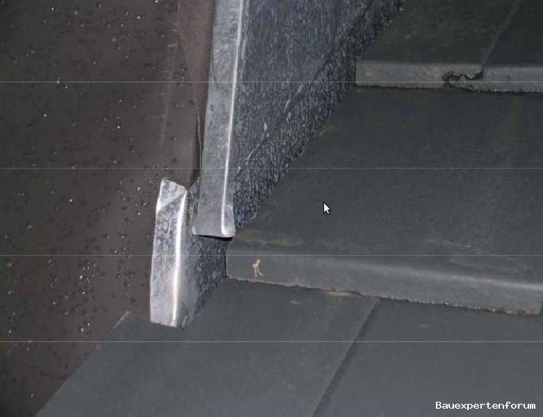

    Wie Ihr auf dem Foto seht, haben wir eine Zinkblechverkleidung mit einer Verfälzung von ca 10cm an der seitlichen Gaubenwand.
    Der Sachverständiger sagt: die Mindestschwellenhöhe von 15cm sei nicht eingehalten.
    Die Baufirma sagt, das machen sie immer so und das reicht vollkommen aus.
    Was meint Ihr?
    Sollen wir die Firma nun drauf dränden dies zu ändern?
    Danke schonmal für Eure Antworten.

    beides quatsch
    Moin,
    welche Dachneigung liegt vor?
    Danach richten sich u. a. die seitlichen Anschlusshöhen. Die Aussage des "Sachverständigen" ist pauschal nicht richtig. Qualifikation des SV?
    Gefährliche Aussage. U. U. machen die da seit 20 Jahren Mist.

    Dann laß Dir von dem "SV" mal erklären, wie es auf einem Dach zu derart aufstauendem Wasser kommen soll...!

    Schnee!
    Aber wie SI schon schreibt, Anschlusshöhen in Abhängigkeit der DN.
    EDIT: Aber schön press beigeschnitten ist es!

    Die Dachneigung beträgt 40°.
    Wir werden es wohl so lassen.
