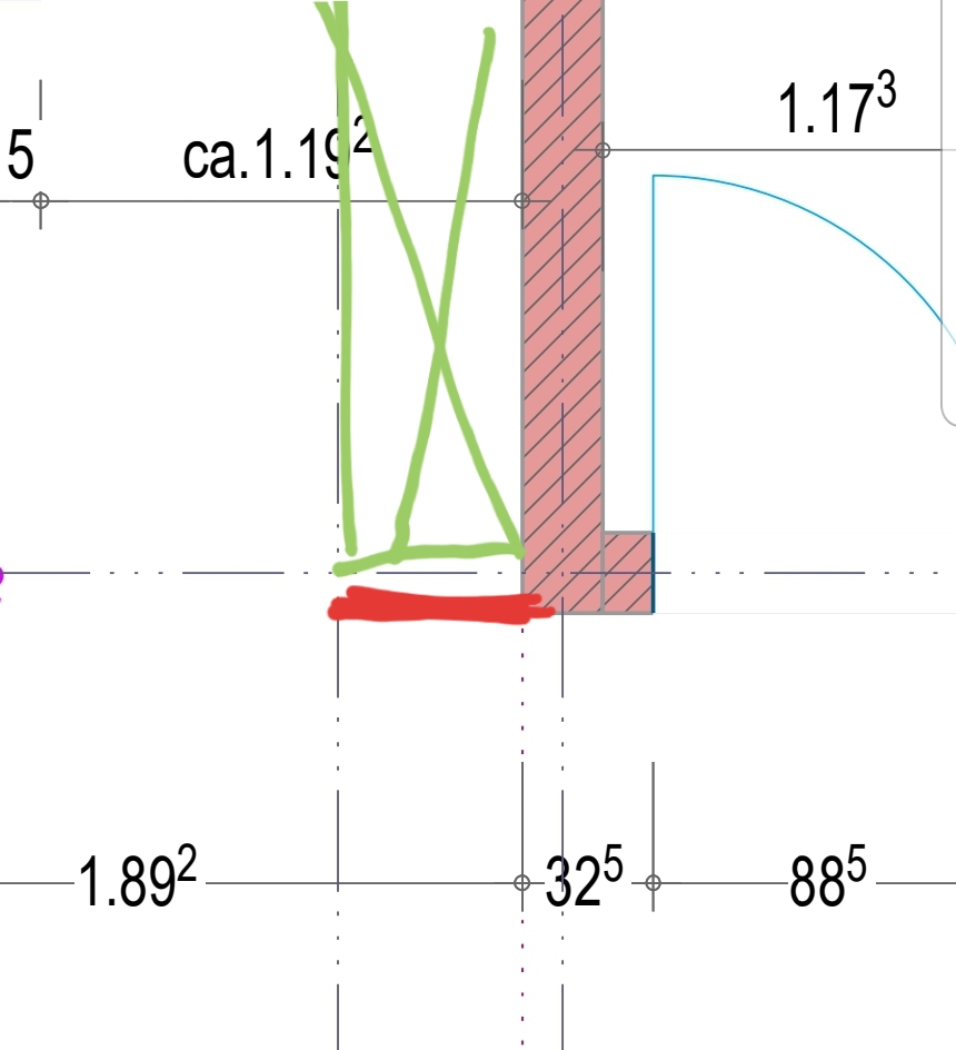

    Wir möchten im Flur ein kleiderschrank integrieren.
    der Kleiderschrank grenzt an einer langen Flurwand.
    Und dort wollen wir die flurwand verlängern damit es eine linie ergibt und man die Seite vom Schrank nicht sieht.
    Jetzt soll die wand aber so dünn wie möglich werden.
    Frage welche mindest breite gibt es im trockenbau?
    Wir bräuchten eigentlich nur max 10cm

    kannste mal ne Skizze machen?
    Du kannst als Trennung auch eine 3mm MDF Platte nehmen. Ist halt nicht stabil. Kommt drauf an, was für Gewichte du an die Wand dran hängen willst und ob da Steckdosen, etc. dran kommen.

    Da soll eigentlich nichts dran. Der Schrank würde an die rückwand wenn dann befestigt werden und die ist gemauert.
    Die Seite dient nur der optik.
    Siehe skizze.

    Auch wenn ihr die Wand oberflächenbündig zum Innenputz der Außenwand mit Trockenbau verlängert wird des immer eine Rissbildung im Anschluss beider Wände geben. Das solltet ihr wissen.
    Bleibt nur die Frage nach der Lichten Raumhöhe? Ggf. könntetn ihr 60er Profile nehen und beidseitig je einlagig mit 12,5 mm GK bekleiden.

    oder 50er Profile :) Dann wird die Wand 10cm dick. Mit Panzergewebe könnte man auch ohne Riss hinkommen, je nach Gebäude sag ich mal. Im wackligen Altbau eher nicht.

    Ja über den riss dachten wir auch nach.
    Panzergewebe und was wäre da nich für eine Alternative?
    Also 50profil mit 12.5GK wären wir bei 10cm das wäre perfekt.

    Also ich bin da nur bei 7,5 cm oder wollt ihr auf beiden Seiten doppelt beplanken? Dann würde allerdings auch 9,5er GK ausreichen, oder?

    Stimmt eine Seite würde ausreichen.
    Für uns ist es wichtig so dünn wie möglich zu machen.
    Dient wie gesagt nur der optik.
    Das heisst 6,5cm wären da möglich mit GK ist das richtig?

    ...auf beiden Seiten je einlagig beplankt mit 12,5er GK macht:
    12,5 + 50 + 12,5 = 75 = 7,5 cm

    Ich könnte aber auch eine Seite beplanken mit 9.5GK richtig?
    oder ist das von der Stabilität nicht empfehlenswert?

    nein, 9,5er Platten nimmt kein Mensch mehr
    50er Profil u 1 x 12,5 GK

    Man könnte auch einfach eine 5cm Wediplatte nehmen. Zuschneiden, von allen Seiten ankleben und überspachteln. Schneller geht's nicht.
