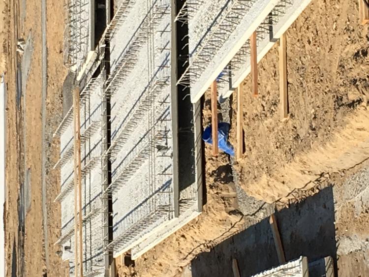

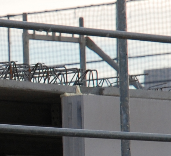

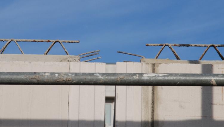

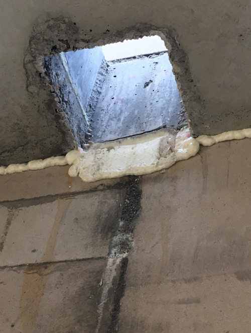

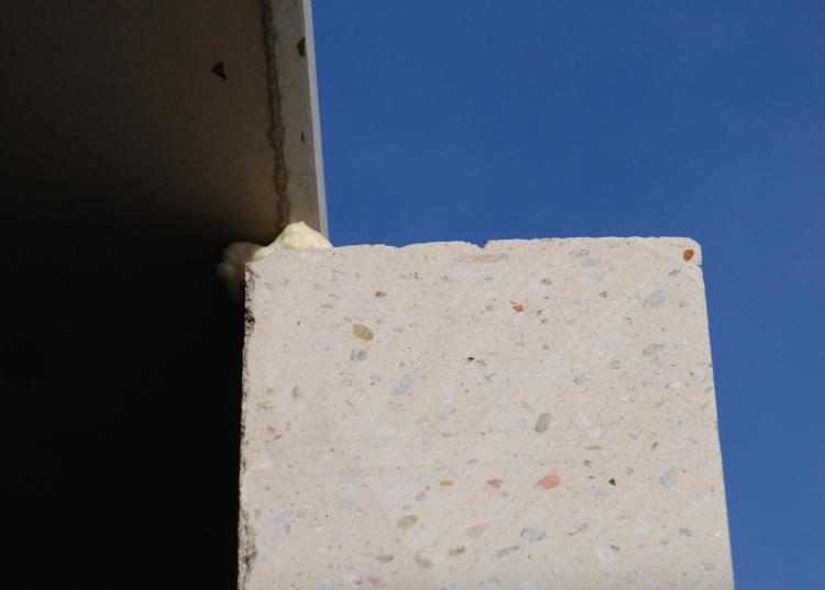

    auch wenn alles abgestützt ist und ein Ringanker gegossen wird, ist das nicht ein bissel knapp?
    Oder egal?
    Die Wand besteht aus 15cm KS-Planelementen.
    LG

    Kann man so nicht beantworten. Was ist das für eine Decke?

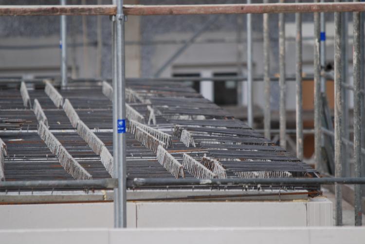

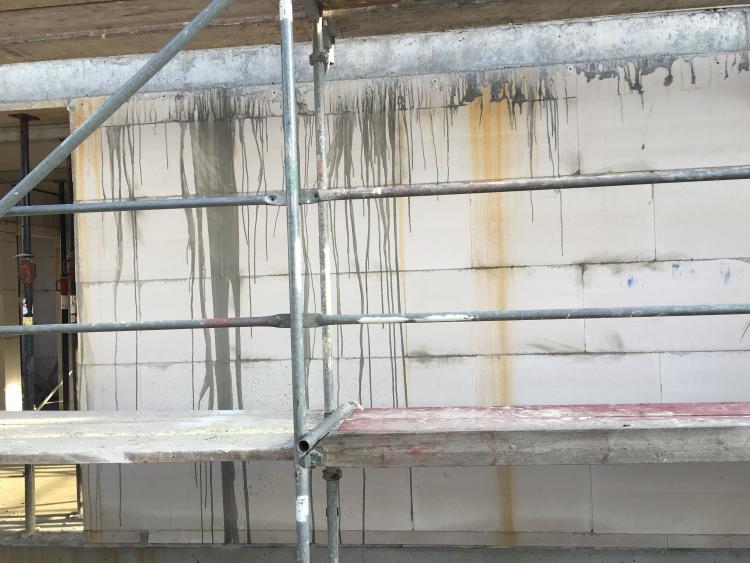

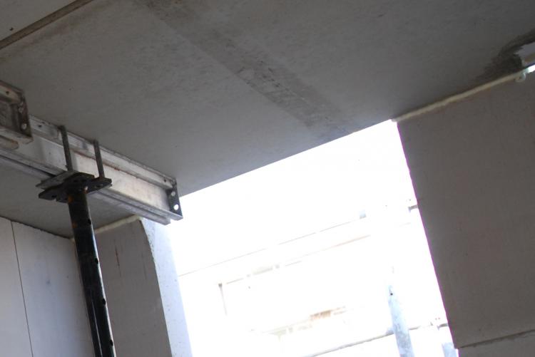

    Decke des Erdgeschosses eines REH, lt. Planung 22cm Stahlbetondecke, Rest siehe Fotos baugleicher Häuser in der Umgebung...

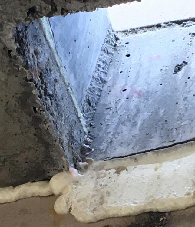

    Da wurde die Fuge der Halbfertigteile mit Bauschaum geschlossen. Prügeln Sie den Verursacher und den Fachbauleiter mit einem Besenstiel von der Baustelle.

    nu mal halblang, die Spannrichtung mal ansehen ,Decke liegt rechts und links auf !

    Die Fugen zwischen den einzelnen Elementen, hier darf kein Bauschaum rein, aus Brandschutz- und Korrosionsschutzgründen. Klar, wenn man einen darauf anspricht, dann erzählt der einem, dass das im Nachhinein rausgekratzt und fachgerecht verschlossen wird. Soll heißen, der lügt Ihnen ins Gesicht.
    Im dritten Bild, in der Flucht der Fuge, da sehen Sie sogar wie der Schaum über die untere Bewehrungslage quillt.

    Die Decke spannt zweiachsig. Oder man hatte zu viel Bewehrung und wusste sich nicht anders zu helfen als das Zeug im Beton zu entsorgen.

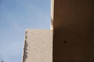

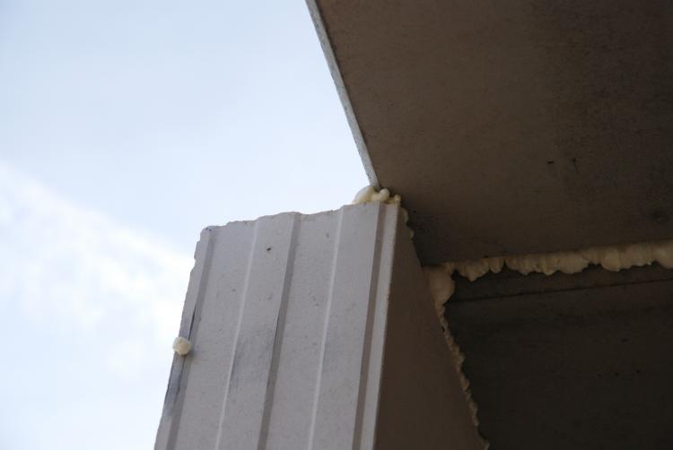

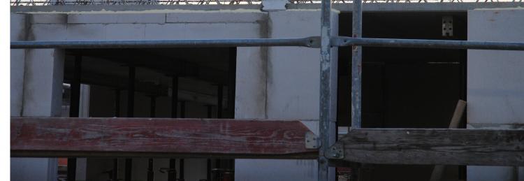

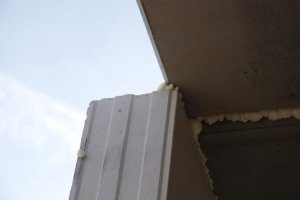

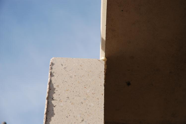

    OK, wie schlimm ist es? Ist es "nicht schön", verstößt es gegen "anerkannte Regeln der Technik", verstößt es gegen bestimmte DIN-Normen?
    Hier noch mal ein paar Fotos...

    Die Decke ist doch noch so nicht fertig, hast du keinen Bauleiter / Baubetreuer ? Was ist den
    gem. Statik und Verlegeplan angegeben ?

    c_min, dur (Mindestbetondeckung für die Dauerhaftigkeit) und a_i (der Stababstand der Längsstäbe von der direkt beflammten Außenkante) nach DIN EN 1992 wird unterschritten. Die Fugen müssen übrigens im Regelfall zwingend mit einem geeigneten Material verschlossen werden, das ist ein Bestandteil des Brandschutzes. Ohne diesen Schritt besteht der nicht (und die Nutzung darf strenggenommen auch noch nicht begonnen werden - obwohl das häufig vorkommt, dass dies dem Bauherren zum späteren DIY überlassen wird). Das ist eigentlich ein Bestandteil der Umplanung von Ortbeton auf Halbfertigteile.

    Theoretisch besteht die Möglichkeit das nachträglich rauszukratzen. Das ist natürlich Blödsinn, da kommt man nicht mehr richtig dran und dann wird irgendwas drübergespachtelt. Im Beton ist es dunkel und bis der Stahl wirklich in problematischen Größenordnungen gerostet ist, ist die Gewährleistungszeit eh' rum.
    Da gehört einfach ein Schalbrett drunter geklemmt, Thema erledigt.

    Guten Morgen, die Antwort vom SV:
    "...die Filigranelemente der Decke dürfen sogar nicht auf den tragenden Wänden aufliegen. Sie dienen im Prinzip nur als Schalung für die noch zu gießende Betondecke. Der Beton und die noch einzubauende Bewehrung liegen natürlich auf den Wänden bis zur Außenkante auf ( da wird am Rand noch eine Schalung gebaut. Der Montageschaum dient nur dazu, damit der Beton nicht durch die Fugen läuft. Ihr Bauleiter kann Ihnen das sicher auch noch einmal erklären..."
    Vor Ort habe ich heute übrigens von der Seite gesehen, dass die Elemente tatsächlich nicht AUFliegen, sondern durch die Abstützungen ganz grob geschätzt ca. 1-2cm höher liegen, sah man gegen die Sonne ganz gut bei einem Haus wo noch nicht alle Elemente lagen.

    Die Elemente dürfen aufliegen, bei mehr als 3cm dann aber im Mörtelbett. Das ist aber nicht allgemeingültig sondern im Zweifel in der entsprechenden Zulassung zu finden.
    Natürlich erfüllt der Bauschaum den angegebenen Zweck, aber da wo das Zeug ist muss eben was anderes hin - da hat kein Bauschaum zu sein, siehe oben.

    Wenn die Filigranelemente aufliegen, liegen sie nicht gleichmäßig auf, da der Ringanker/die Wand nicht planparallel zu den Filigranelementen ist. Das kann schon im halbfertigen Zustand zu Kantenpressungen und zu Abplatzungen führen.
    Das "Auflager" der Decke kann mit Ortbeton (ähnlich wie ein Endquerträger) anbetoniert werden (nicht schwebend, sondern indirekte Auflagerung). Dann muss aber die Bewehrung dazu passend berechnet sein und eingebaut werden - in den Filigranelementen und im Ortbeton. Ein Teil der Tragbewehrung muss über das Auflager geführt werden, zusätzlich muss weitere Bewehrung (z.B. Steckbügel, Querkraft- / Schubbewehrung ) eingebaut werden. Die Fuge zwischen Fertigteilen und Ortbeton muss aber so nah an der Wand sein, dass sie später nicht mehr zu sehen ist - also z.B. duch den Wandputz überdeckt wird.
    Was gar nicht geht, ist der Bauschaum in den Fugen. Wie oben geschrieben fehlt es an der Betondeckung für die Dauerhaftigkeit und es fehlt die Betonüberdeckung der Bewehrung für den Brandschutz. Entweder die Bewehrung liegt so, dass T-Leisten/Dreihorn o.ä. eingebaut werden können - zum Beispiel durch abgestufte Kanten an den Zwischenfugen oder es muss ausbetoniert werden.
    Dann frag' ich mich wieso hier noch mit Fertigteilen gearbeitet wird die "nur" als Schalung verwendet werden. Normalerweise liegen die Filigranelemente auf den Wänden schon auf und werden nur mit Hilfsstützen unterstützt, damit sie den Ortbeton beim Betoniervorgang tragen. Ohne Randauflagerung müssen die Elemente auch an den Ränden unterstützt werden und die Stützen müssen ausgesteift werden.
