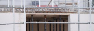

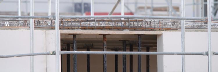

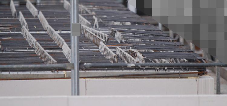

    "es fehlt die Betonüberdeckung der Bewehrung für den Brandschutz"
    Was bedeutet das genau? Die Deckenelemente werden aufgelegt, anschließend wird geschalt, oben Bewehrung rein und dann wird das Ganze auf 22cm Dicke vergossen. Die letzten beiden Punkte sind auf dem Foto noch nicht zu sehen. Was fehlt nun genau?

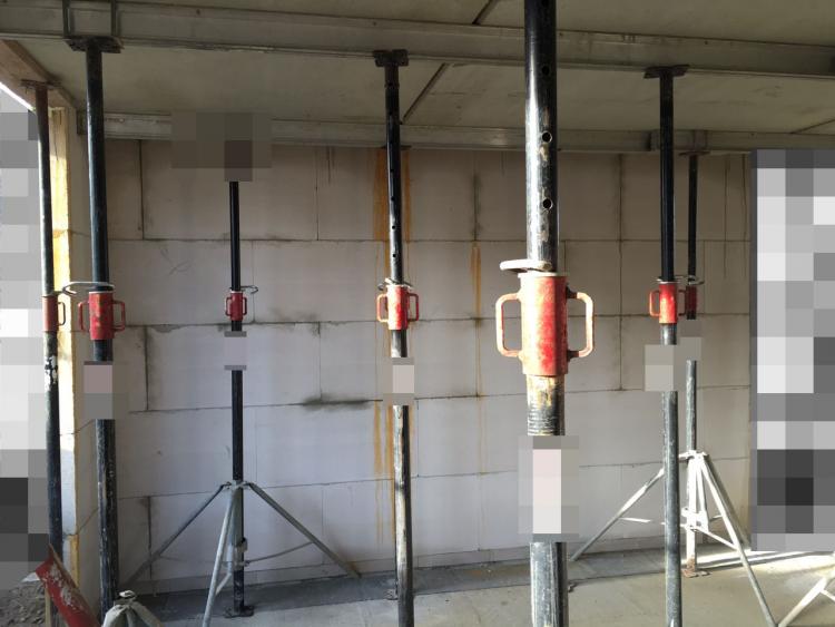

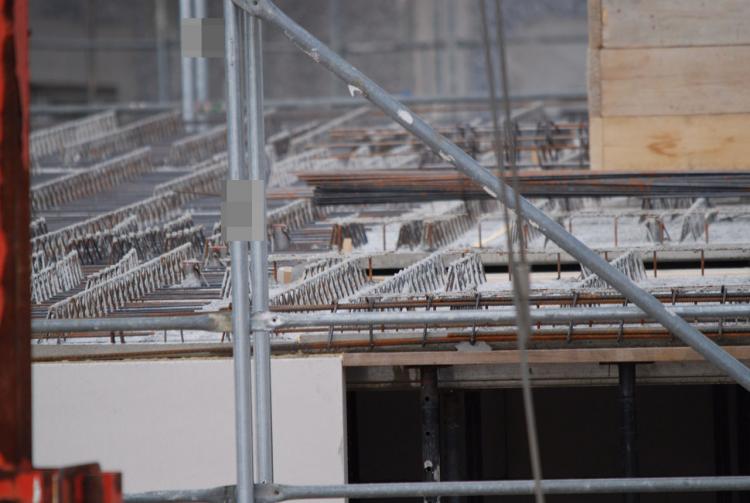

    Hier noch mal Fotos die ich zur Bewehrung und zur Abstützung gefunden habe (teilweise unterschiedliche Häuser im gleichen Baufeld und unterschiedliche Zeiträume):

    §31 der Berliner Bauordnung fordert je nach Gebäudeklasse feuerbeständige, feuerhemmende oder hochfeuerhemmende Decken. Diese geforderten Eigenschaften erreichen Betonbauteile nur mit den nach DIN 4102-4 vorgegebenen Ausführungsarten.
    Haben die Bewehrungsstäbe über/an den Fugen oder am Auflagerrand keine ausreichende Betondeckung (weil: mit Bauschaum gefüllt) kann sich der Stahl im Brandfall schneller erwärmen und verliert dadurch seine Tragfähigkeit. Aus dem gleichen Grund benötigen tragende Stahlteile eine Brandschutzbeschichtung oder das Bauwerk / Teile des Bauwerkes müssen mit Kompensationsmaßnahmen ausgesattet sein (z.B. Sprinkler, RWA's, usw.)
