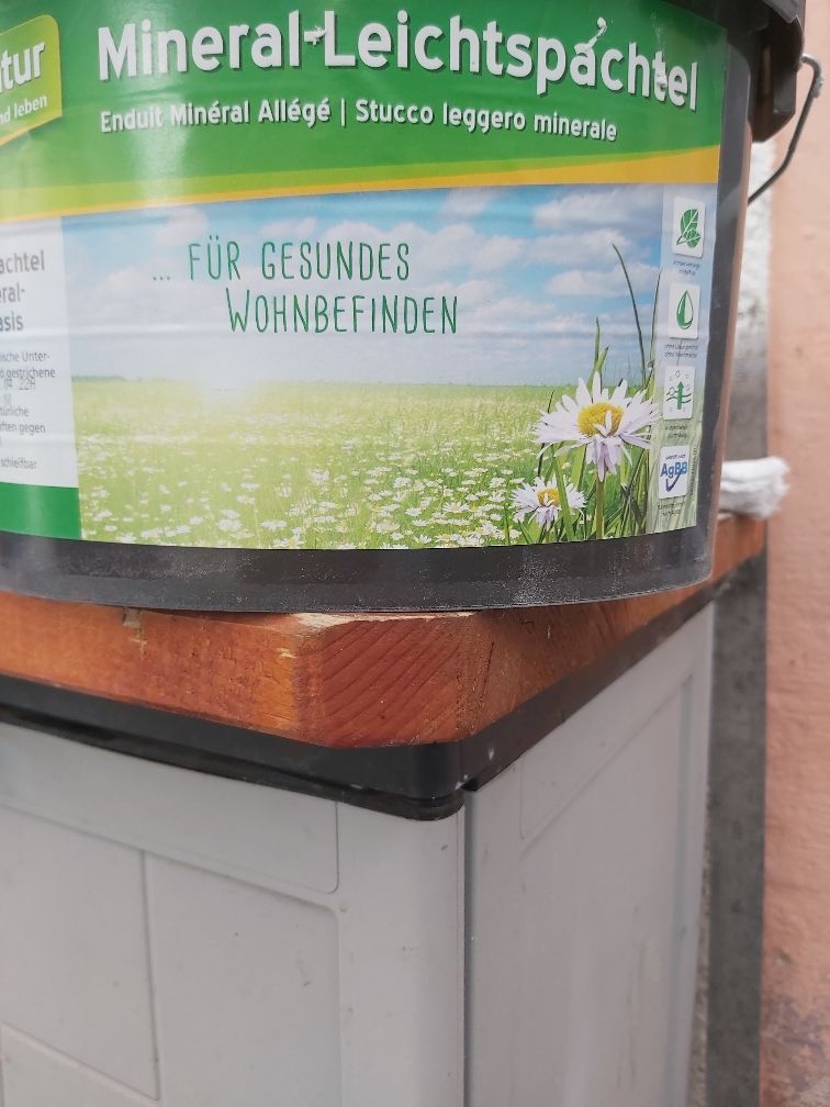

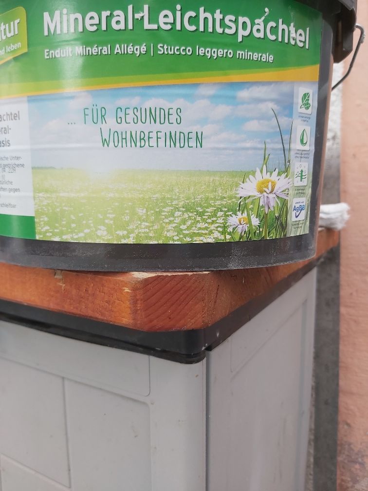

    Habe auf meine Calciumsilikatplatten auf der Fensterlaibung versucht diesen Mineral-Leichtspachtel auf- zutragen.Auf der Ecke Laibung zur Innenwand habe ich eine Alu-Eckschiene( 1mm Putzdicke) die ich mit dem Ml-Spachtel überdecken muß.
    Habe den Spachtel vor Gebrauch mit der Bohrmaschine gut durchgemischt,so steht es auch in der Gebrauchsanleitung.
    Ich bekomme den Spachtel aber irgendwie nicht glatt abgezogen,wenn ich mit einer Kelle ,die über die gesamte Breite der Laibung geht, diesen abziehen will.
    Wo drann kann das liegen??
    Drücke ich zu fest beim abziehen sind da irgendwie Luftlöcher drinne.
    Muß daher wenn der Spachtel trocken ist dann noch mal schleifen und gegebenfalls nochmal nachspachteln.

    ich kenne das Produkt nicht, aber vielleicht ist das nicht geeignet dafür?
    ich mache das mit Uniflott, ohne Probleme
