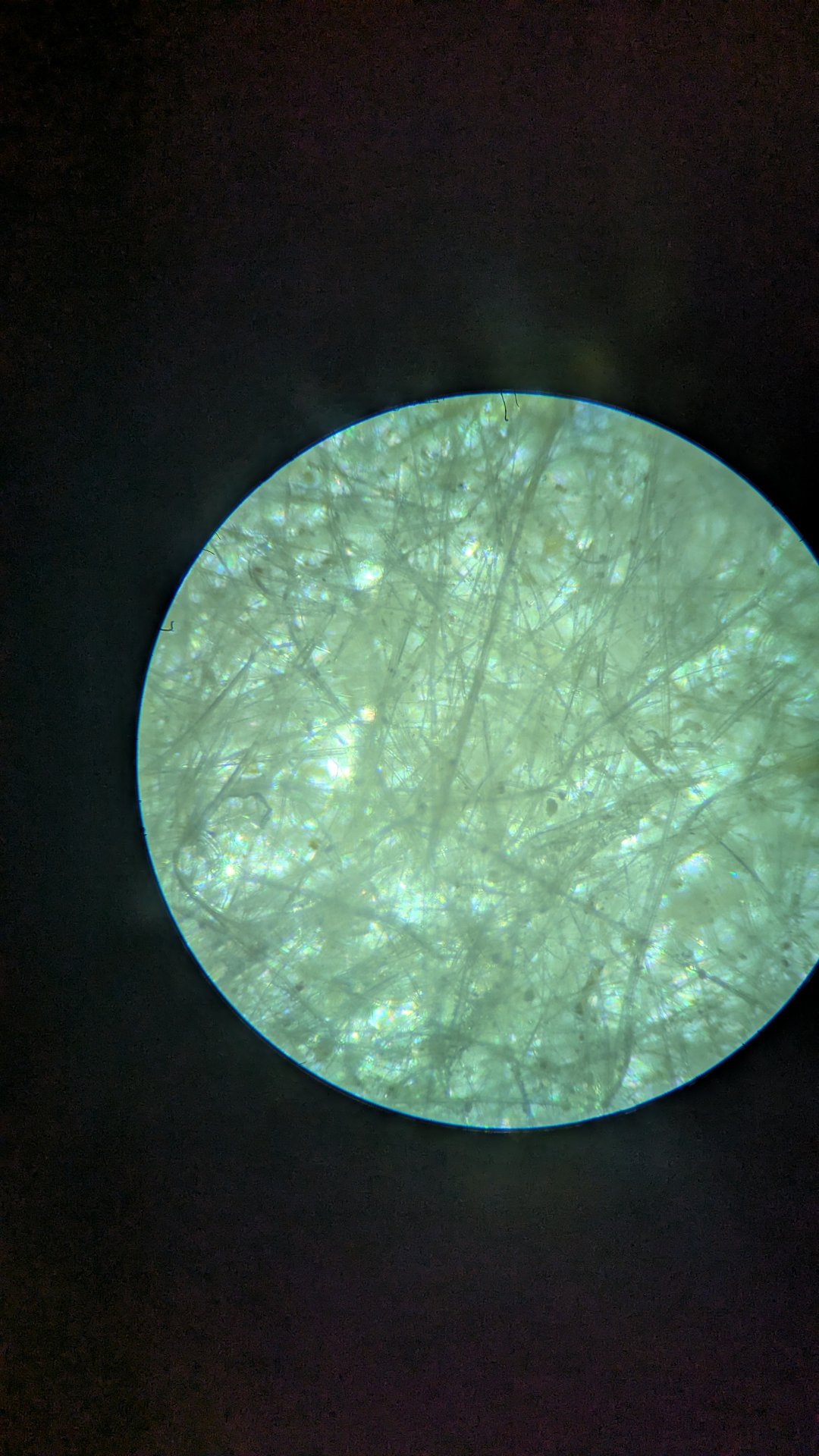

    Hallo Leute,
    ich bin grade dabei an meinem Haus (1934 als Miilchkühlerei erbaut, 1969 zum Wohnhaus umgebaut) die Rolläden zu elektrifizieren. Damals in den 70ern wurden Holzfenster eingaubt. Diese wurden irgendwann um 2000 durch Heim&Haus Fenster ersetzt. Diese waren jedoch kleiner, wodurch ein Hohlraum über den Fenstern und an den Seiten entstand. In den 2 vorherigen Zimmern (Arbeitszimmer, Wohnzimmer) war das entfernen der darin befindlichen alten Glaswolle weniger problematisch, die die Fenster mit der Windrichtung sind.
    Nun bin ich in der Küche dabei, hier allerdings drückt der Wind immer in den Raum rein. Ich hatte in der Vergangenheit bereits Proben ins Labor geschickt allerdings von älterer Wolle (Heizungsleitungen) dort wurde KMF nachgewiesen aber kein Asbest. Ich hatte am Keyence VHX 7000 nachgemessen, dass die Fasern um die 3,5µm groß waren.

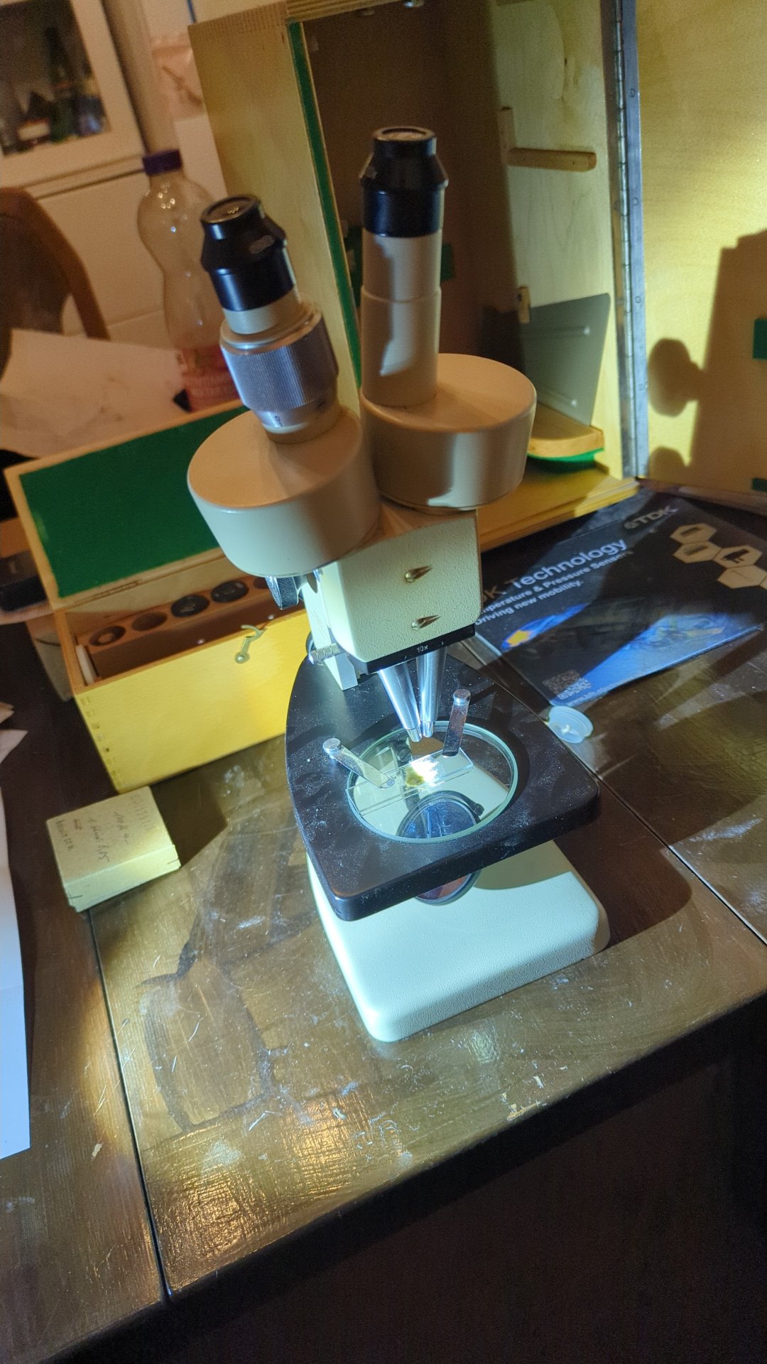

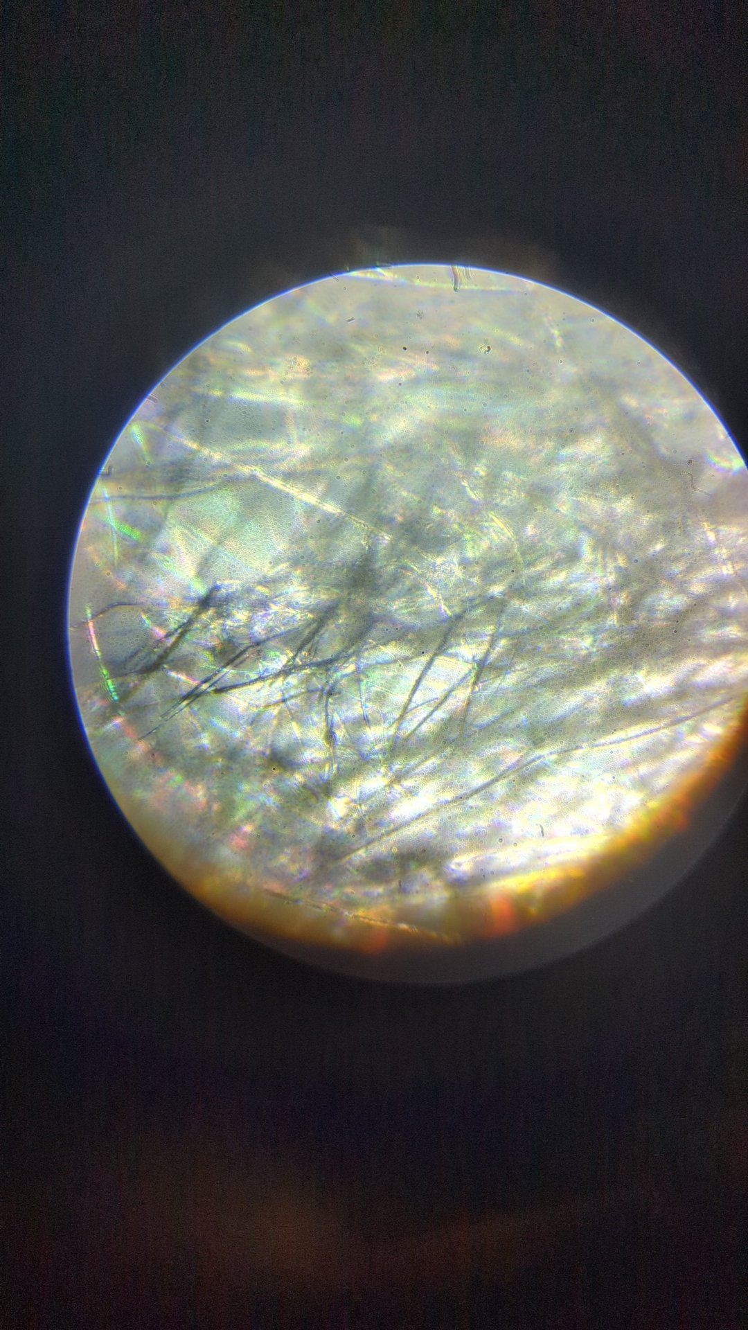

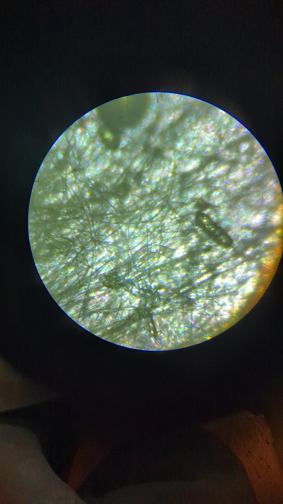

    Wenn ich mir unter meinem alten Stereomikroskop jetzt mal (ist ja Wochenende da komme ich nicht auf Arbeit) vom "Oberkasten" in der Küche die Fasern von der alten Dämmung mit der neuen Dämmung (ISOVER 039) vergleiche, fällt mir kein Unterschied auf zum Durchmesser. Beides bei gleicher Vergrößerung Okulare 10fach Objektive 10fach.
    Wurden die neuen Fasern nach 2000 wesentlich dicker hergestellt oder welche Dicke haben die heutzutage so?
    das erste Bild sind die alten Fasern das zweite und dritte sind die neuen Fasern
  2. #2 Fabian Weber, 18.10.2025
    16.420
    6.547
    Ich meine die Fasern sind länger. Jedenfalls ist Dämmwolle aus dem Jahr 2000 unbedenklich.

    Die Fensteranschlussfuge sollte raumseitig luftdicht/dampfdicht und außen schlagregendicht/winddicht und dazwischen wärmegedämmt hergestellt sein, dann ist auch eine Wärmedämmung aus Glaswolle, KMF, Zeitungspapier oder Meeresalgen egal.
