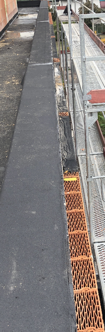

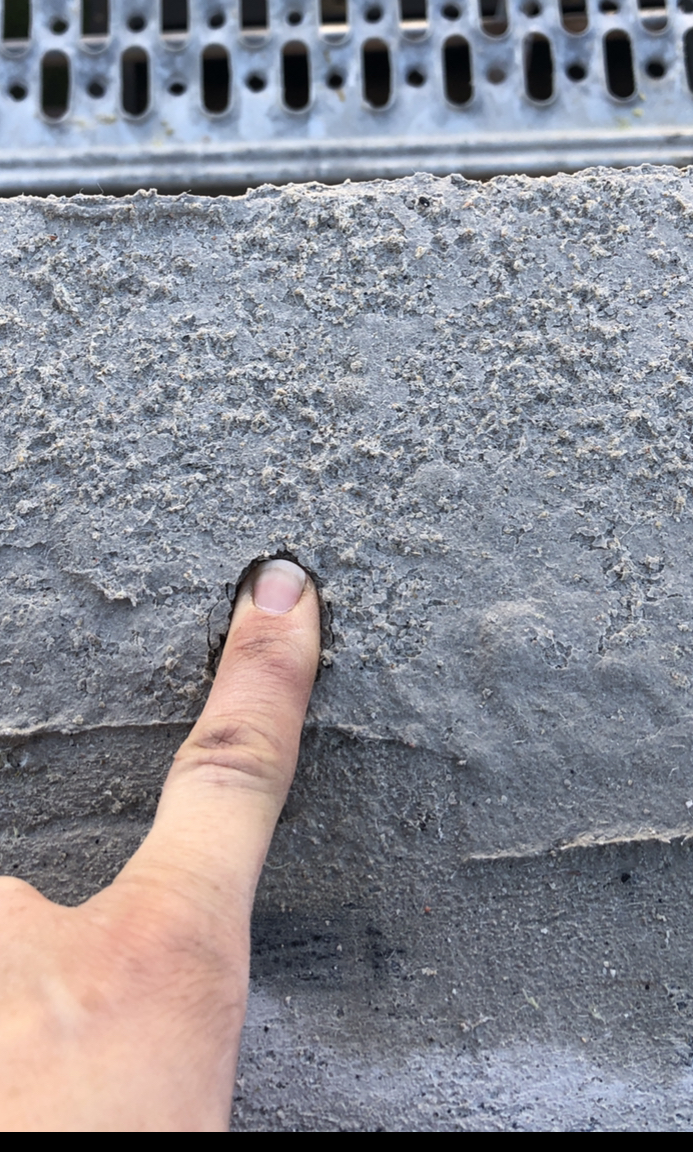

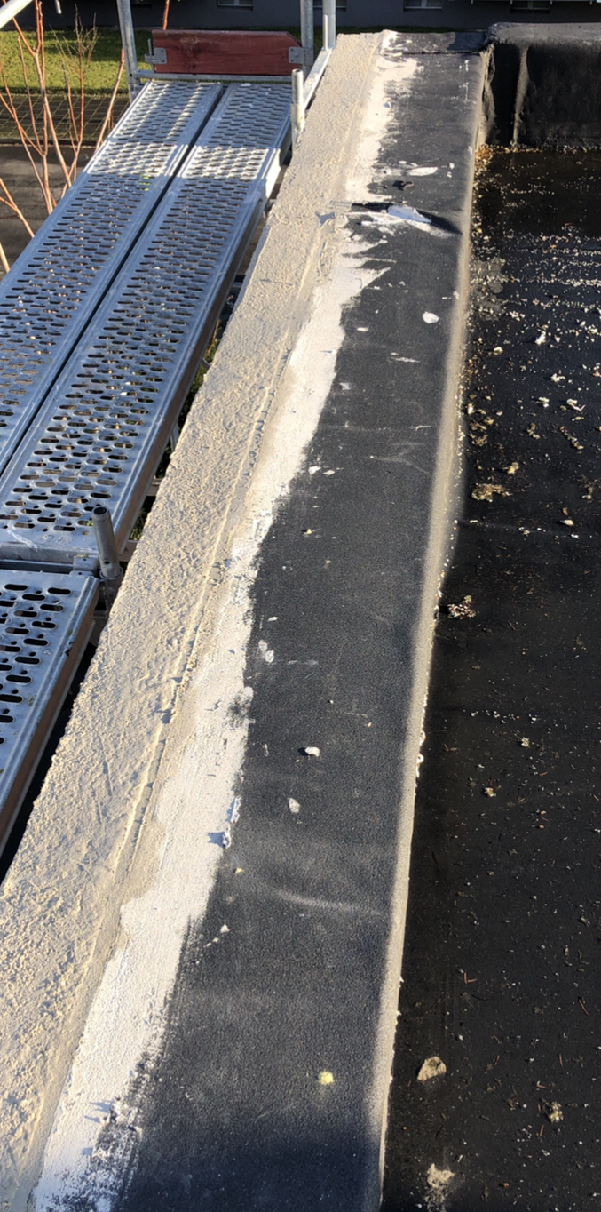

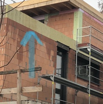

    D19FD75A-25C6-40D4-8A22-9729722E82F9.jpeg 73A68CC5-41C9-42F0-965D-9B03CD857FB9.jpeg E9EC03AA-C687-4A90-B52F-ED4F9CB0D54C.jpeg 13E0E843-DC86-46E6-83D2-0B0A08B389F6.jpeg Hallo zusammen!
    An unserer Aussenfassade fehlte ein Stück Dämmung, zunächst weigerte sich der Rohbauer diese aufzubringen, da er meinte, es gehöre nicht zu seinem Auftrag, aber durch die offen liegenden Ziegel hat er dann doch Mineralwolle aufgebracht. Danach regnete es oft und viel auf die Wolle. Dies scheint ihm dann auch nicht gefallen zu haben, also spachtelte er eine Art Kleber(wie er es nennt??) auf die Wolle. Dieser „Kleber“ wird nicht richtig fest, man kann die Wolle eindrücken und merkt, dass sie komplett durchfeuchtet ist. Der Rohbauer meint, es würde mit der Zeit austrocknen. Seht ihr das auch so? Meiner laienhaften Meinung nach hätte man eventuell mit dem Dachdecker abstimmen können, dass die Bitumenbahn über die Dämmwolle gezogen werden soll, aber zu diesem Zeitpunkt (als die Attika mit Bitumen überzogen wurde) war er noch der Meinung, es gehöre nicht zu seinem Gewerk. Über eure Meinung wäre ich dankbar, denn noch können wir es ändern! Die Architekten haben übrigens die Dämmung mit Wolle geplant, eventuell wäre Styrodur besser??
    Liebe Grüße Lissi

    Styrodur wäre auf keinen Fall besser, Steinwolle ist dazu ökologischer und schwindet weniger. Als wir 2017 saniert haben , hatte ich grosse Probleme das alte Zeug unterm Estrich zu entsorgen, es gab zu diesem Zeitpunkt, glaub ich, für ein paar Monate ein Styrodur Annahmestop. Keine Recyclingfirma wollte es haben, nur mit extra Horrorzuschlag. Das wird sich sicher wiederholen
    In der Regel trocknet Steinwolle wieder, aber es sollte atmen können, weiss der Geier was der Kollege da für einen Kleber genommen hat.

    Was sagt denn der Planer?
    Eine Schuld beim Rohbauer sehe ich erstmal nicht.
    Das sieht aus wie ein Leichtputz oder so, also wird schon trocknen, wenn es denn später trocken bleibt.
    Alles Gute kommt von oben.

    Komplett zurückbauen. Wenn das Thema noch aktuell ist erkläre ich auch gerne, warum.

    Sofort runterreißen!
