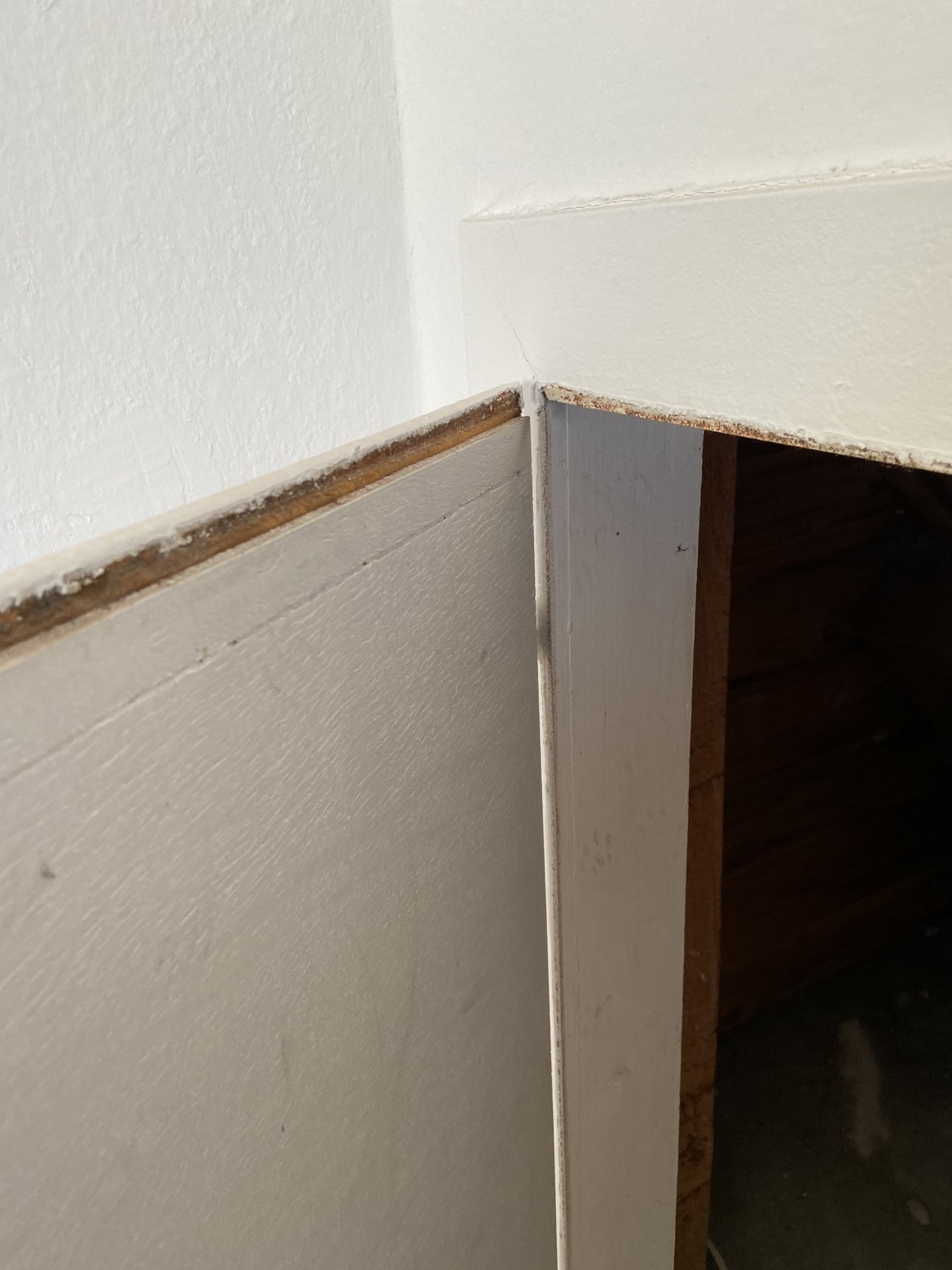

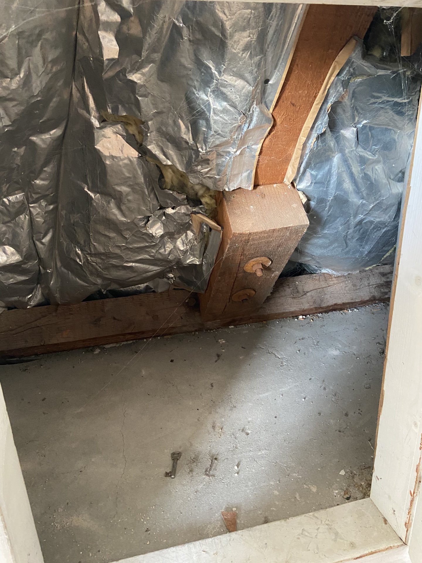

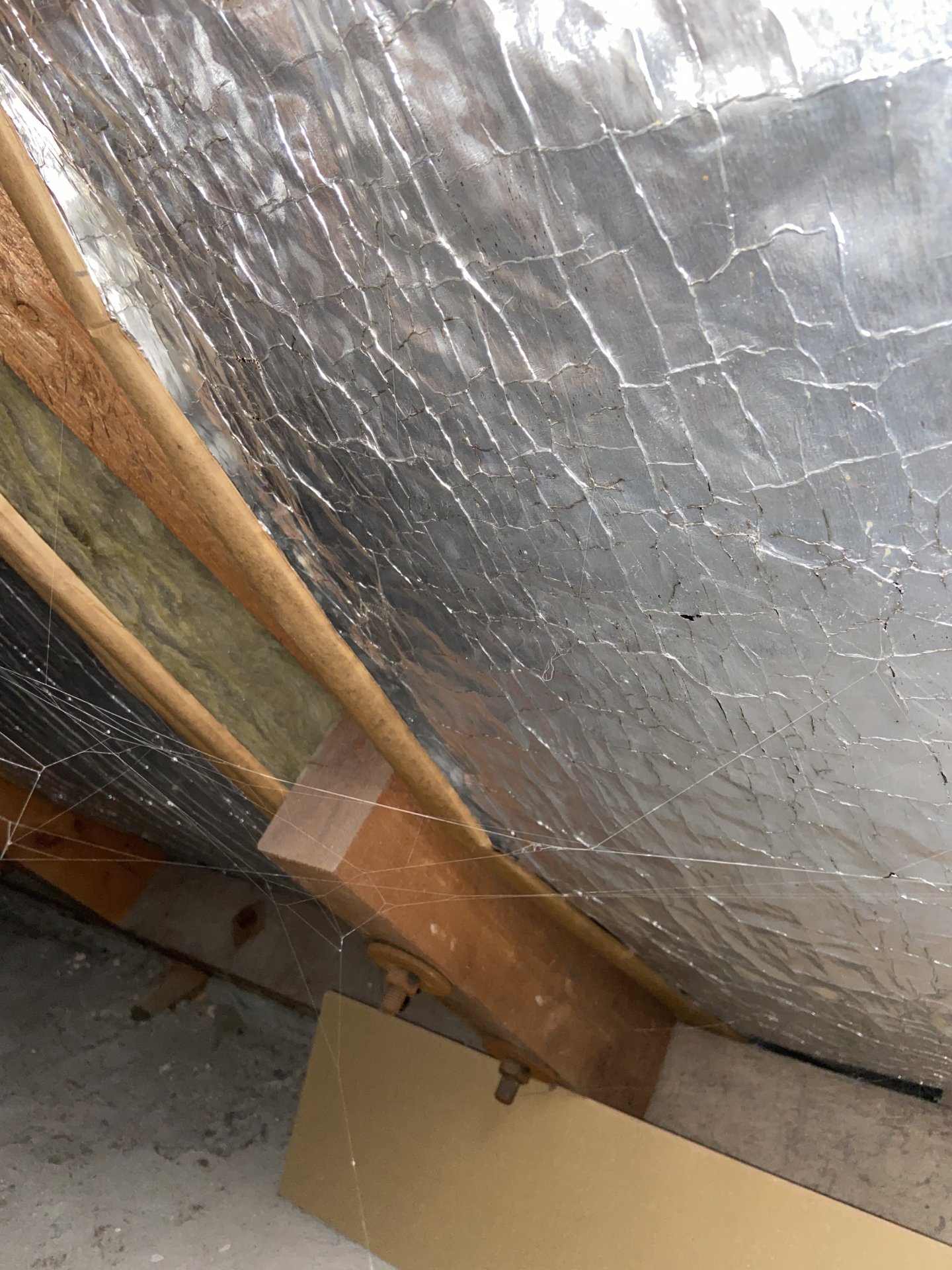

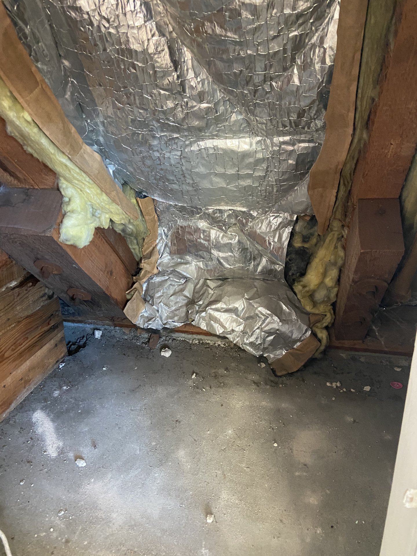

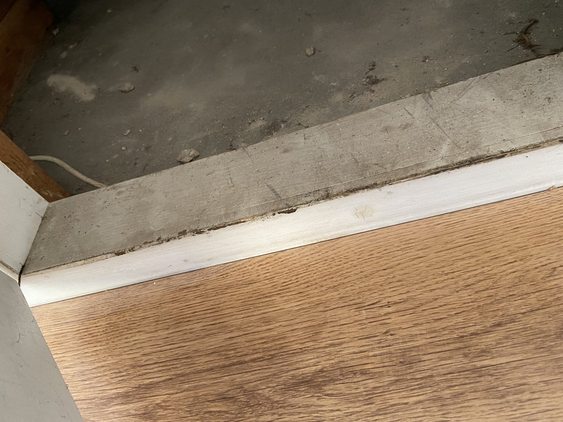

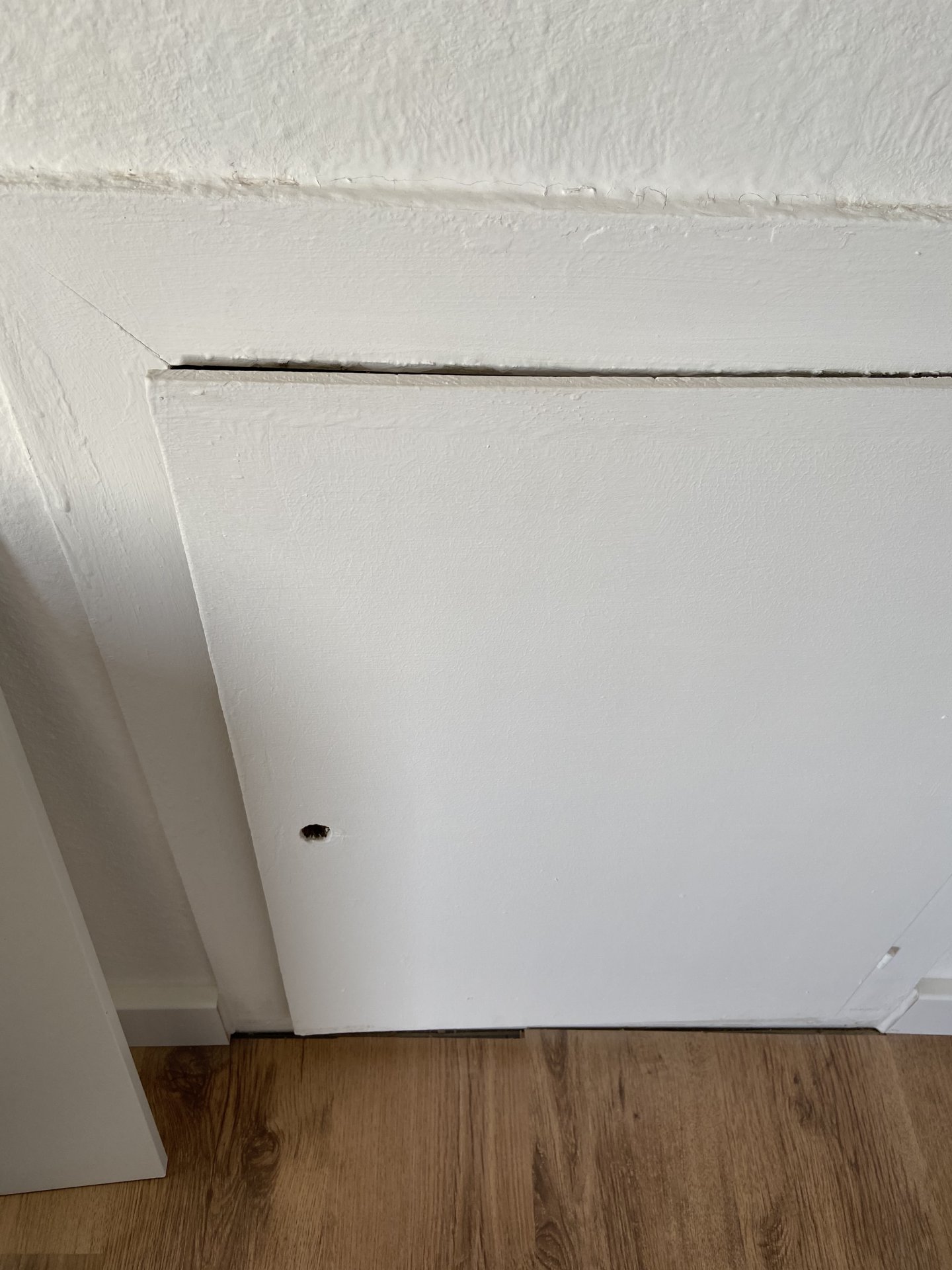

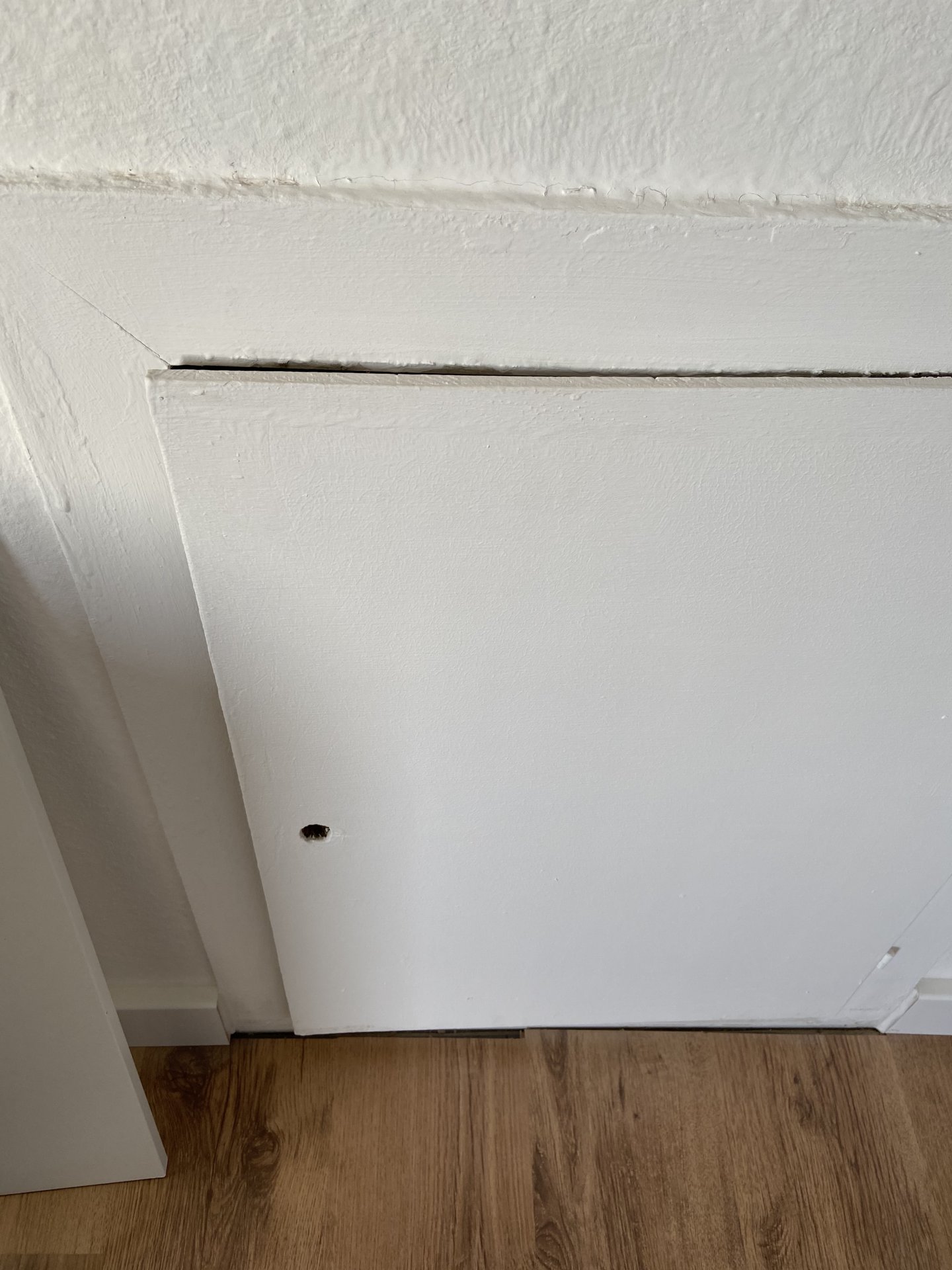

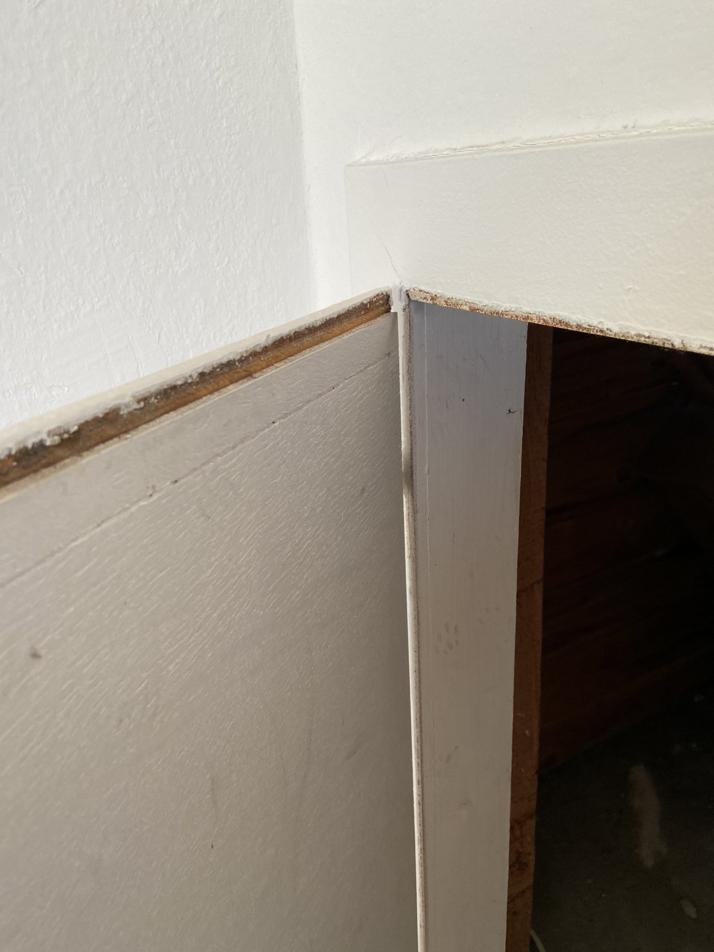

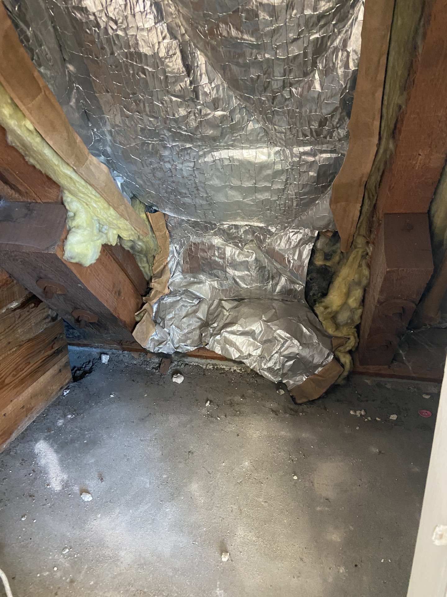

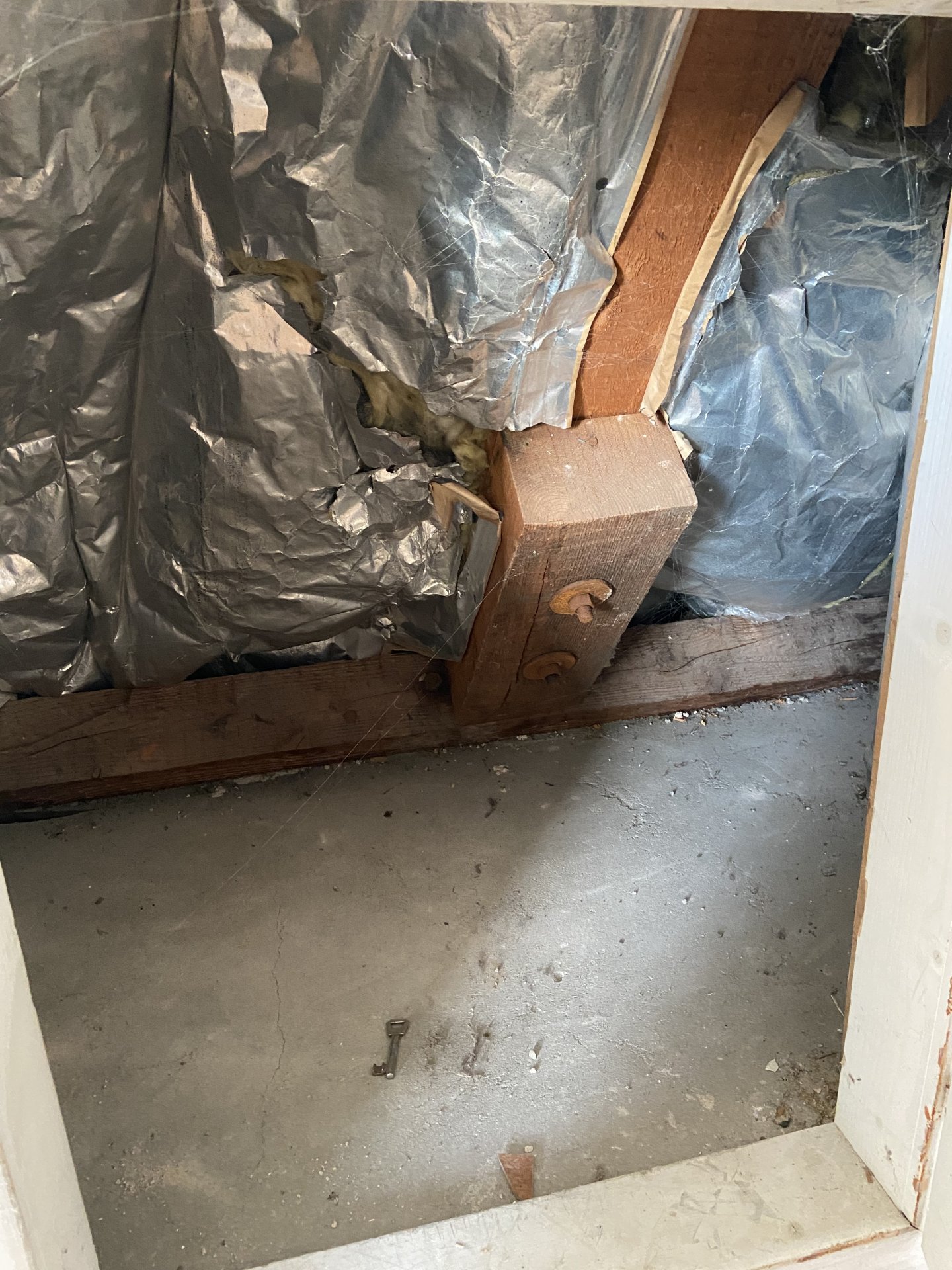

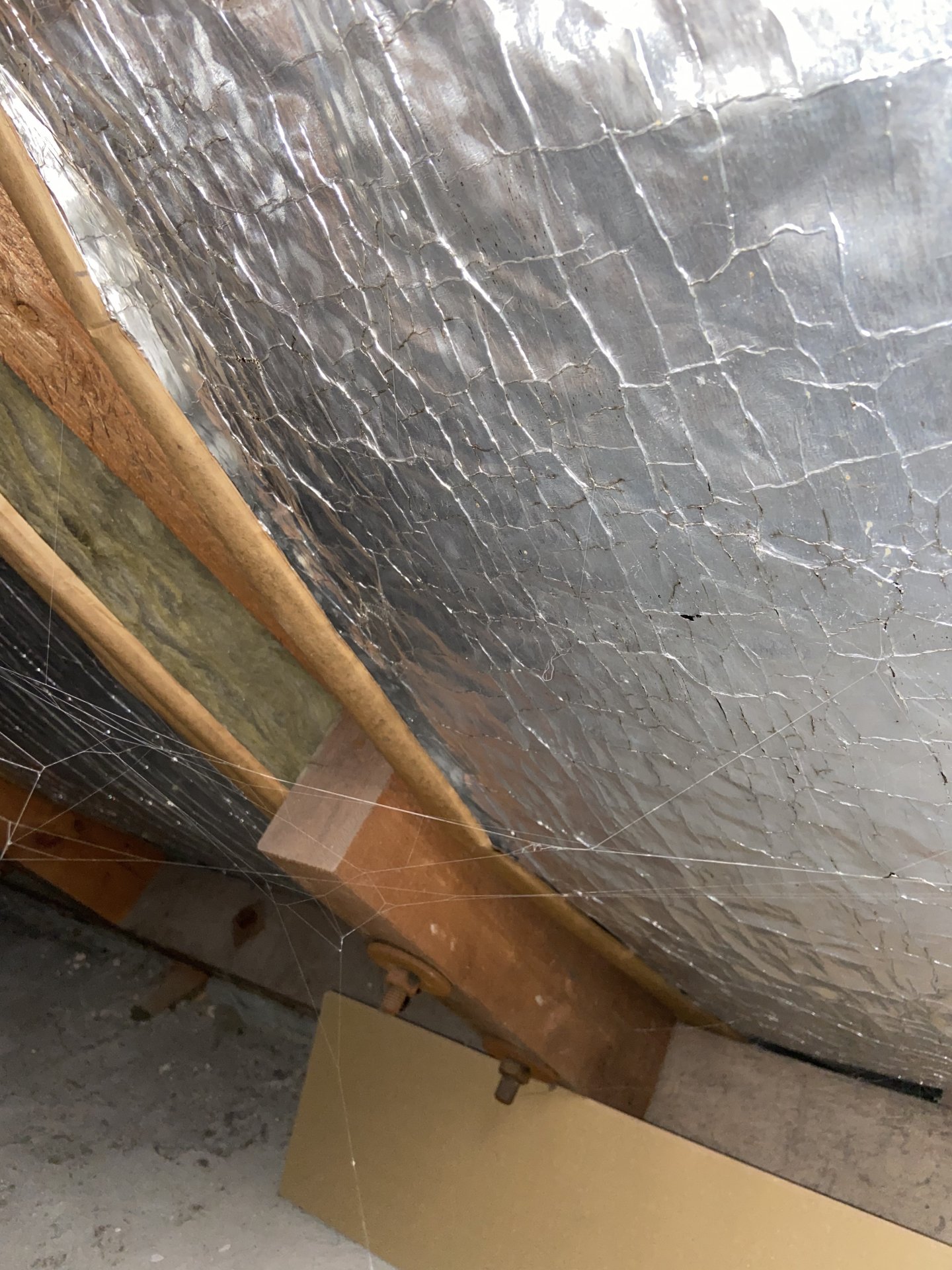

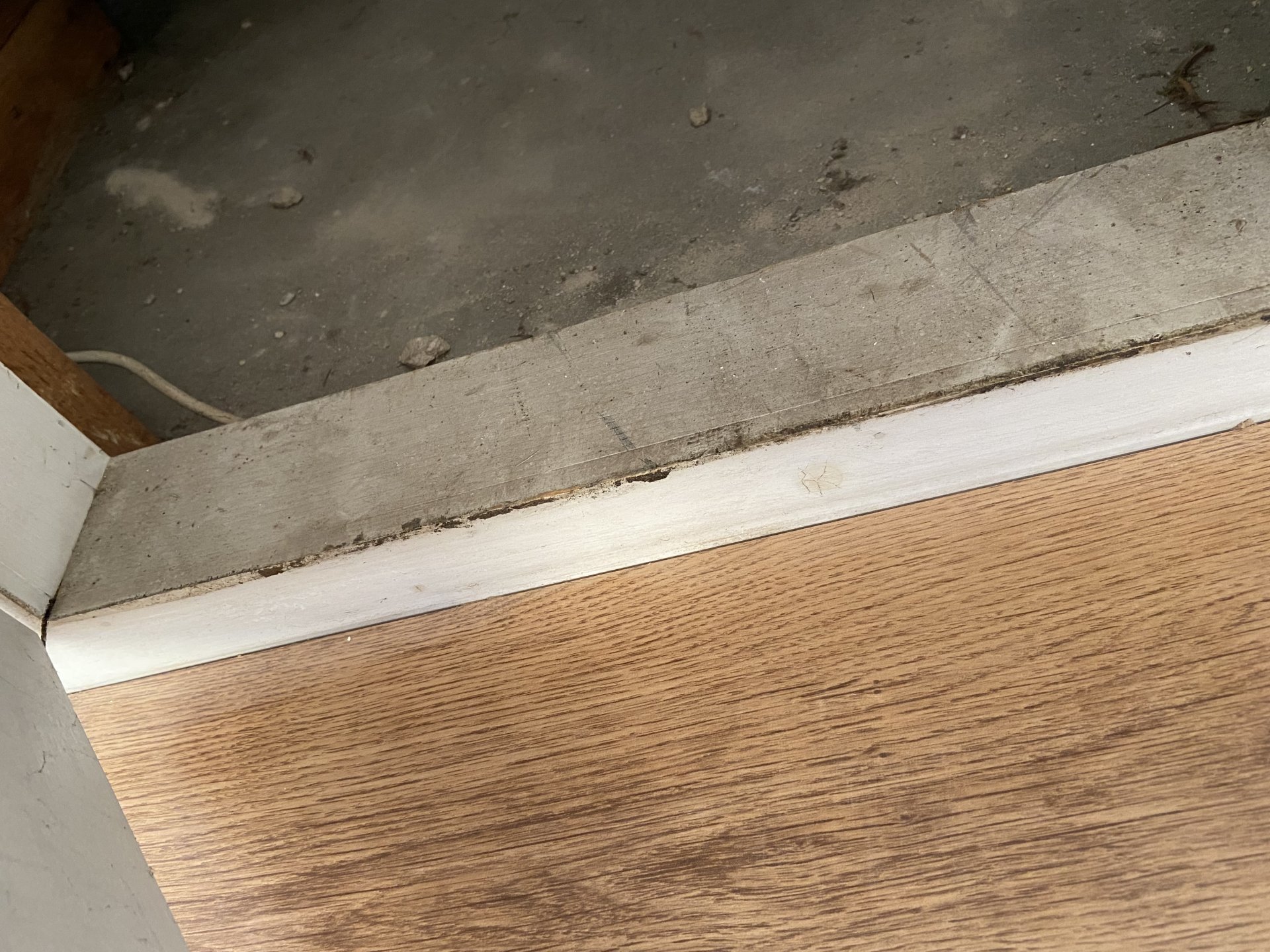

    Hallo, ich melde mich hier nochmal, weil ich erst heute Fotos davon machen konnte. Vielleicht könnt ihr das nun besser einschätzen. Wir haben in allen 3 Schlafzimmern Abseiten und hier sind einige Fotos davon, sowie ein Foto von der Tür. Eventuell könnt ihr mir eine Abdichtung vorschlagen, da ich davon nicht so viel Ahnung hab, danke!

    Also ich würde da einfach nur die Tür zu lassen.
    Wenn du ganz viel Angst vor der bösen Wolle hast, klebst du die Türöffnung mit Folie ab.
