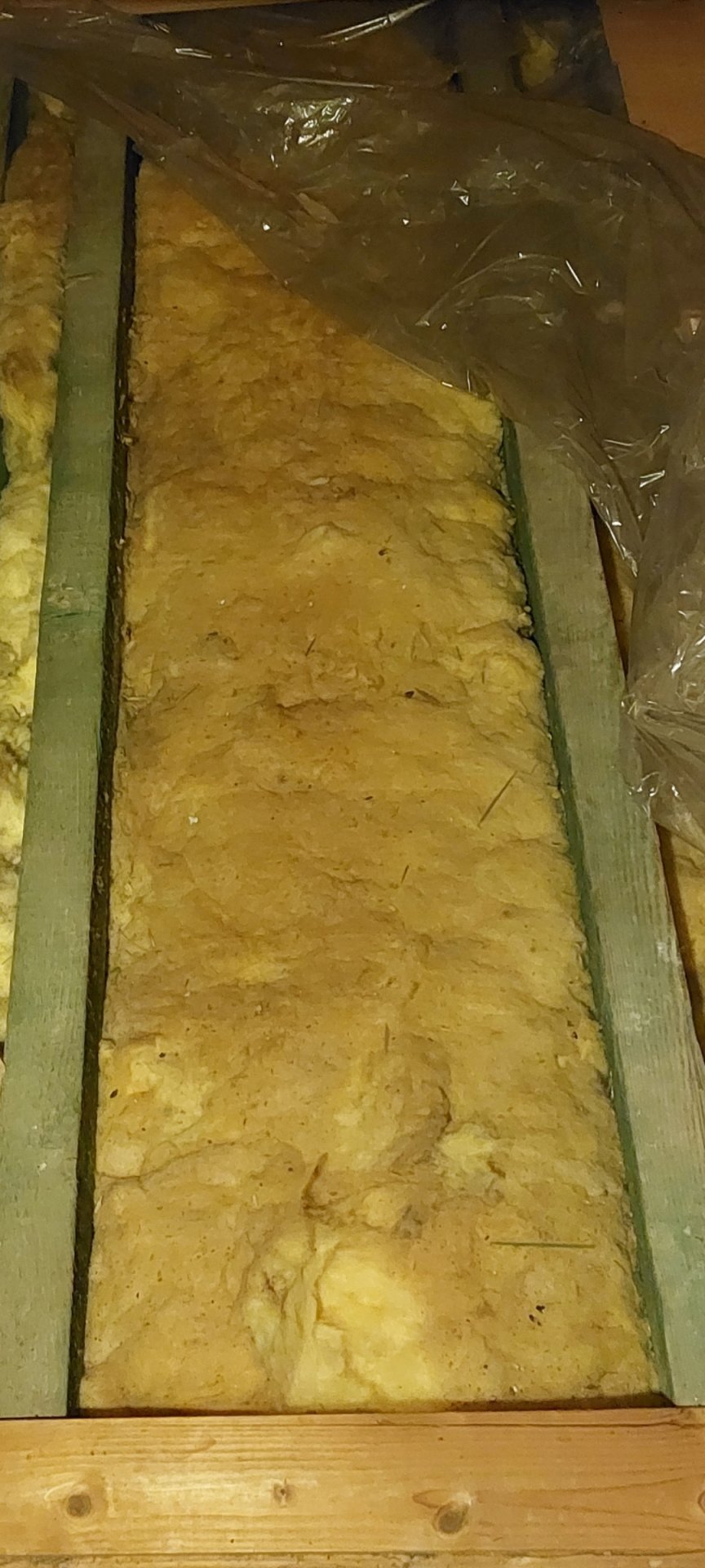

    Schönen Sonntag Zusammen,
    mir geht es um ein ganz grundsätzliches Anliegen. Meines Wissens ist alte Mineralwolle wie beispielsweise gelbe Glas- oder Steinwolle nicht asbestverdächtig. So wurde mir dies auch von einem Bauingenieur bestätigt. Die BG Bau schreibt in Ihrer Handlungsempfehlung zum Umgang mit alter Mineralwolle (KMF) ebenso, dass Mineralwolle kein Asbest beinhaltet. Die Deponien unterscheiden bei uns in der Region ebenso zwischen KMF und Asbest. Mineralwolle wird immer als KMF eingestuft.
    Seit ich mich mit dem Thema befasst habe, erhalte ich regelmäßig Vorschläge zu offenbar komplett unqualifizierten Seiten im Netz, die behaupten Mineralwolle enthalte Asbest und im Titelbild mit knallgelber Wolle werben die asbestverdächtig sei.
    Ich habe bereits Fliesenkleber, Mörtel, Putz und Estrich auf Asbest untersuchen lassen und kenne daher die unterschiedlichen Nachweisgrenzen von 1% bis 0.001%. Für Mineralwolle wüsste ich nichtmal was für eine Nachweisgrenze man nehmen sollte um auf Asbest zu untersuchen...
    Gehe ich denn richtig mit meiner Annahme, dass Mineralwolle aus den 70er oder 80er Jahren nicht asbestverdächtig ist, sonder "nur" KMF enthält die zwar auch lungengängig sind aber dennoch kein Asbest darstellen.
    Tut mir leid, dass Thema hier aufmachen zu müssen, aber diese ganzen fraglichen Internetseiten die vehement behaupten Mineralwolle enthalte Asbest und einem einen Asbesttest verkaufen wollen, treiben mich dann doch etwas um..
    Liebe Grüsse und lassen wir uns nicht verrückt machen.
    Michael

    Die Antwort auf die Frage ist total egal - alte KMF und Asbest sind prinzipiell gleich zu behandeln, da beide dieselben Probleme darstellen. Sie können karzinogen sein.
    Davon abgesehen kann in alter Dämmung Asbest enthalten sein. Ist aber wie gesagt auch egal. Hättest auch fragen können, ob es einen Unterschied macht, ob Du von einem 40 Tonner oder 16 Tonner überfahren wirst.

    Danke für die Antwort. Aber es geht mir um die stoffliche Zusammensetzung und daher um die Frage ob Asbest als Zugabemittel in Mineralwolle steckt. Dass KMF karzinogen und lungengängig sind ist klar und soll nicht Thema sein.

    Nein, m.W. wurde in normaler MiWo kein Asbest verarbeitet. Hätte auch keinen Sinn ergeben, da MiWo auch nicht brennbar ist und insofern kein Bedarf an Asbest besteht.
