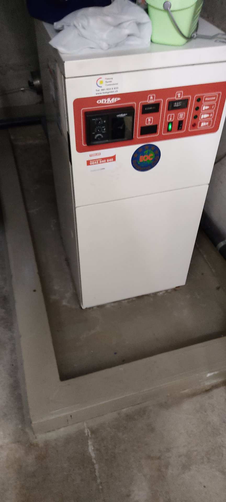

    Hi Simon
    Anbei ein paar Bilder.
    Die Wärmepumpe steht draussen, drinnen ist nur das Steuergerät und das hängt an der Wand.
    Danke für deine Einschätzung.

    Einfach so lassen ? Wozu der Riesen Aufwand wenn :

    Mich stört die Mauer, hätte gern eine plane Fläche mit versiegeltem Boden sollte mal in Zukunft was undicht werden, dann kanns gleich in den Gulli ablaufen.

    Ich würde die Wanne rausnehmen. Anscheinend ist ja eine Reihe Steine ringsum ausgelegt und mit ein bisschen Estrich ausgegossen. Da erwarte ich keinen allzu festen Verbund zum Kellerboden.

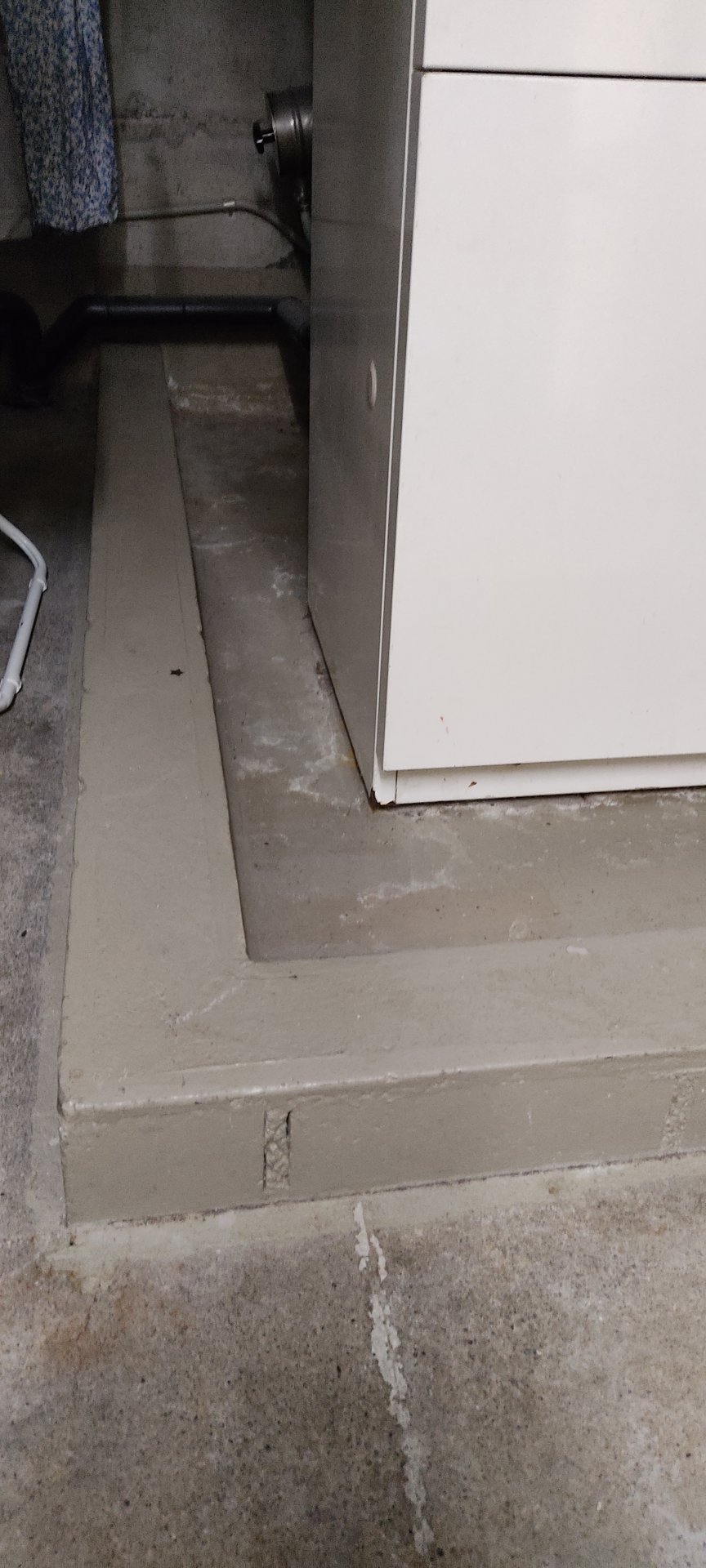

    Woher kommen denn überhaupt die 7cm ? Ist auf dem Photo schlecht erkennbar, aber mir scheint da doch nur eine "Mauer" zu stehen.
    Sind der Boden innen und aussen überhaupt unterschiedlich hoch ?
    Mauer wegkloppen, verspachteln und gut ist ?

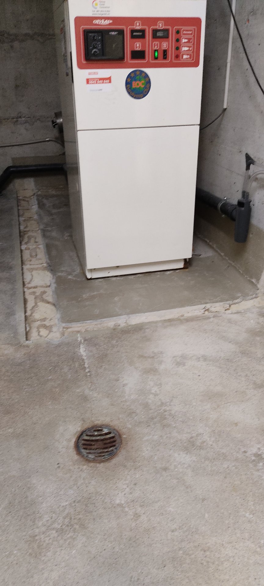

    Die Mauer ist weg.
    Wegen der Farbe für solche Ölwannen: Soll ich dort was grundieren oder hält der Zement auch so und das ist die Mühe nicht wert?

    Klingt immer alles sehr einfach.
    Wenn der Estrich aber lediglich beschichtet werden soll, dann muss die Oberfläche entsprechend eben und glatt hergestellt werden und das erfordert jede Menge Erfahrung.
    Eine Grundierung benötigt man bei 7cm Aufbau nicht, eine Baufolie als Trennlage wäre aber nicht verkehrt, damit der Estrich langsam und gleichmäßig abbinden und trocknen kann. Vor dem Beschichtung sollte unbedingt der Feuchtegehalt gemessen werden. Das kann schon mal gut 8-10 Wochen dauern bis der Reif für die Beschichtung ist. Genauere Angaben findet man im Datenblatt des jeweiligen Produktes.
    Alternativ könnte man auch dünn ausnivellieren. Dazu müsste der Estrich aber komplett abgeschliffen und grundiert werden. Ist für einen Laien aber einfacher zu bewerkstelligen und die Wartezeit ist deutlich geringer.

    Die dient als Trennlage, weil zum einen der Untergrund unterschiedlich saugt, evtl. zu stark, das führt dazu das der Estrich austrocknet bevor man den glätten kann und außerdem dient die Folie als Gleitschicht und minimiert das Risiko von Schwundrissen.
