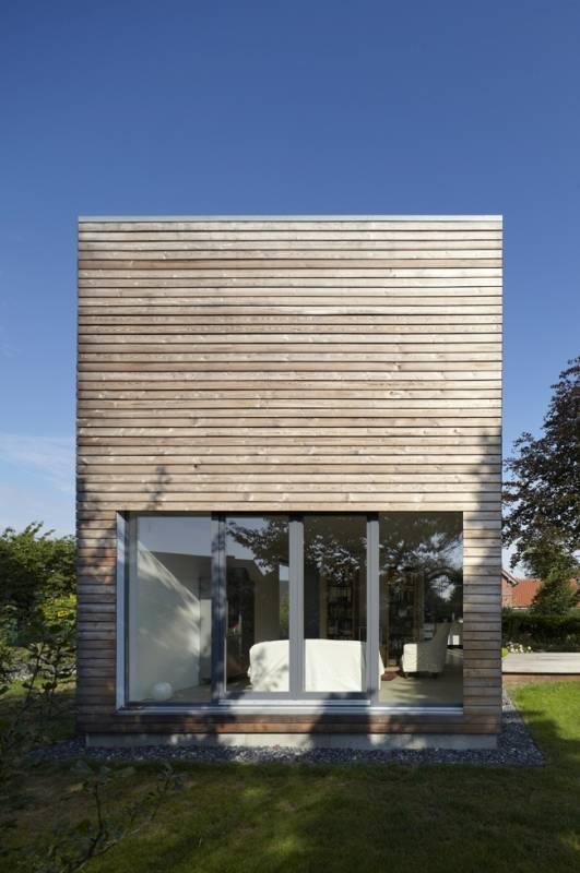

    Ich hatte jetzt nicht vor da Jahre lang in einem Bauwagen leben! :D Ein 30m³ "Gartenhaus" würde so schnell wie möglich im Frühjahr nachkommen (vorausgesetzt, ich bekomme jetzt so ein Grundstück) - und die nächsten Monate die Planung für das "richtige" Haus, was ich dann nach und nach gebaut wird. Dagegen sollte niemand was haben.
    Theoretisch reicht mir ein Mini-Haus...der Bauwagen wäre später noch als Gästezimmer (immerhin mind. 10 m²) und das Gartenhaus als Werkstatt da. Offenes Schlafzimmer-Bad + offene Küche-Essecke + ein kleines Arbeitszimmer mit Schreibtisch wäre fast alles was ich bräuchte.
    Das ganze möglichst Modular - d.h. einzeln baubau bzw. nach und nach erweiterbar. Holzständerbauweise. Möglichst Kfw40. Solarluftkollektoren und LL-/LW-WP. Kleine Räume mit viel Fensterfläche (raumhohe Fenster), um die geringe Fläche optisch auszugleichen. Ist alles natürlich viel einfacher zu machen, wenn man direkt baut, als es nachträglich in uralte Fachwerkhäuser mit U-Werten um 1,8 zu basteln...
    Etwas in der Richtung gefällt mir:
    http://i3.haus.de/files/bauideen/bilder/Option01.jpg
    https://www.polarstern-energie.de/fileadmin/files/blog/140305/aph80-abaton.jpg
    http://www.baukunst-nrw.de/bilder/full/2173_893854.jpg

    gefällt mir auch.
    aber mit ein paar euro fufzig ,entgegen einer
    garttenhütte, hat das nichts mehr zu tuen.:D
