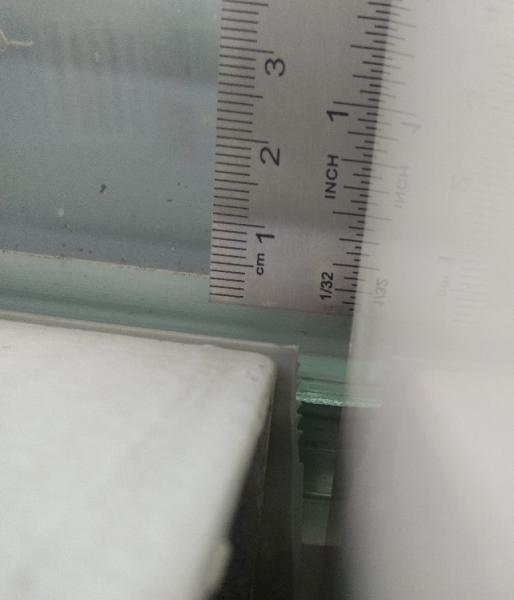

    es geht um folgenden Zusammenhang:
    - Ein Carport wird mit 10mm Verbundsicherheitsglas (VSG) eingedeckt.
    - Die Scheiben haben ein Maß von ca. 300x90 cm, und lagern entlag der Längsseiten auf der Unterkonstruktion.
    - Die exakte Dachneigung habe ich momentan nicht parat, die ist aber aus ästhetischen Gründen am unteren Limit des für den Ablauf notwendigen gehalten worden.
    - Die Unterkonstruktion besteht aus Stahlprofilen.
    Meine Frage: was ist die minimale Überlappung (mm) von VSG und Unterkonstruktion, die hier eingehalten werden muss?
    Oder anders gefragt: was ist der maximal einzuhaltende Abstand zwischen den Längsträgern der Unterkonstruktion?
    Außer einer konkreten Zahl wäre ich auch an einer Referenz zum selbst Nachlesen sehr interessiert.
    VG,
    BA

    Und die Kurzform (S.12) "...der Glaseinstand darf nicht kleiner als 25 mm sein"...

    @1958kos: Danke für den Link!
    @driver55:
    Die 25mm Glaseinstand werden speziell im Zusammenhang mit punktförmiger Lagerung entgegen noch oben gerichteter Kräfte genannt.
    Bei dem von mir beschriebenen Dach ist mit einer linienförmigen Lagern von oben mit Metallleisten zu rechnen. Gelten dann auch 25mm?
    Ich lese den Text so, dass grundsätzlich (also auch bei linienförmiger Lagerung) DIN 18545 die Auslegung beschreibt:
    "Ausreichender Glaseinstand ist auch unter Einwirkungen sicherzustellen. Vorgaben dazu sind DIN 18545, Teil 1"
    Ist mein Eindruck richtig, das Einblicke in diese DIN prinzipiell kostenpflichtig sind?

  7. #7 bauagnostiker, 01.09.2017
    bauagnostiker
    bauagnostiker
    31.08.2017
    Technischer Beruf, aber so gar kein Bau
    Bonn
    Der Carport steht schon (oder noch?) und die Glaseindeckung wurde vom Fachbetrieb ausgeführt:
    Ich messe an einer Stelle ca. 4mm, an einer anderen <= 7 mm. Dabei sind die gerundeten Kanten der Stahlsparren, die keine echte Auflagefläche bieten, mit drin.
    An anderen Stellen variiert es sehr, sieht aber nach Augenpeilung (schlecht zugänglich) eher nach 10mm oder mehr aus.

    Dann liefer doch mal Bilder von dem "Wunderwerk".
    Glaseindeckung vom Fachbetrieb, das Stahlgerüst nicht - oder wie darf man das verstehen?
    Gab's keine Zeichnung vorab? Wer plante das "Projekt"?
    Du kannst doch selbst die Abstände der Profile/Träger messen. Demnach im Bereich von 88 cm?!

    Das Stahlgerüst war vorher mit Kunststoff eingedeckt.
    Planung erfolgte durch Dachdecker, der ausgiebig maßgenommen hat.
    Außer einem Angebot gibt es keine weiteren Dokumente wie Zeichnungen o.ä.
    Meine ursprünliche Frage bezog sich aber eigentlich auf die genauen Richtlinien bzgl. Glaseinstand.
    Trotzdem hier ein entsprechendes Detail der Konstruktion.
    Ansicht von unten entlang des Sparrenende auf die VSG Scheibe.

    Hm, damit kann keiner (zumindest ich) was anfangen. Oben/Unten/hinten/vorne. Ich kann nicht wirklich was erkennen/deuten.
    Nur soviel. Ich sehe Glas direkt auf Alu/Stahl, ohne Auflage aus Kunststoff/Hartgummi etc.?
    Weshalb kann man nicht ein/zwei "Gesamtbilder" von oben/unten und entprechende Detailbilder liefern, die man dann auch (eher) zuordnen/deuten kann?
    Auch ist der Carport sicherlich keine 5 m hoch. Bockleiter nehmen und selber nachmessen, wieviel Auflage aufgrund der Konstruktion überhaupt vorhanden sind...
    Das kann doch nicht so schwierig sein...

    Doch, ist es. Dazu muss ich Baudielen auf dem Dach verlegen und die Metallprofile abschrauben. Das überlasse ich dem Auftragnehmer wenn ich geklärt habe ob anhand der beiden gemessenen Glaseinstände 4mm und 7mm an diesen Stellen prinzipiell ein Problem besteht. Lt. mündlicher Aussage des AN besteht kein Problem ... hätte ich wohl auch behauptet.
    Zum Bild: Zwischen Glas und Metall ist ein Gummistreifen eingelegt. Das scheint i.O.
    Von oben sind Aluprofile gegengeschraubt.
