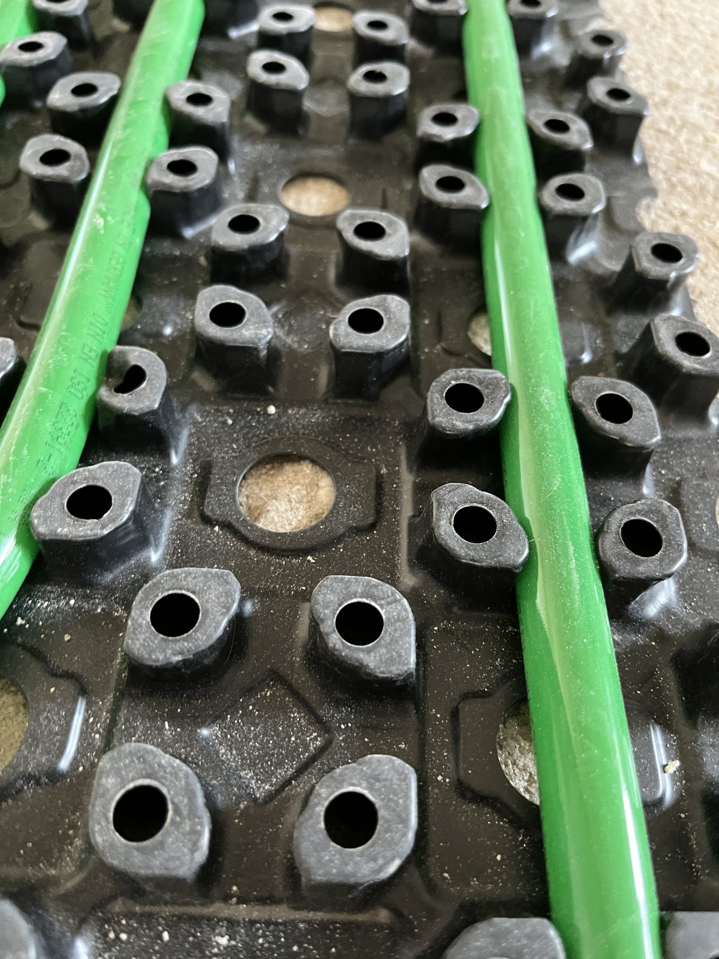

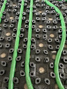

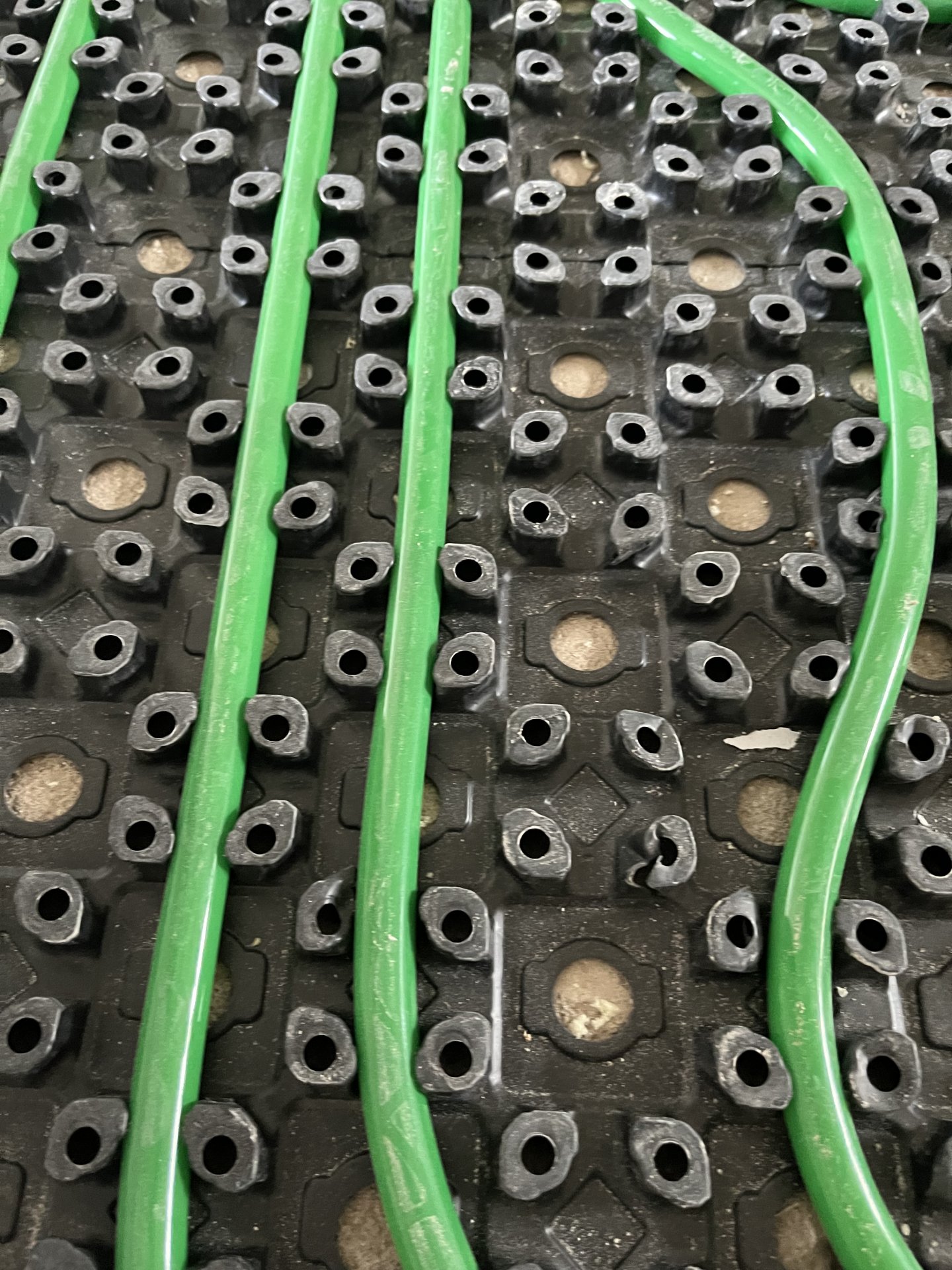

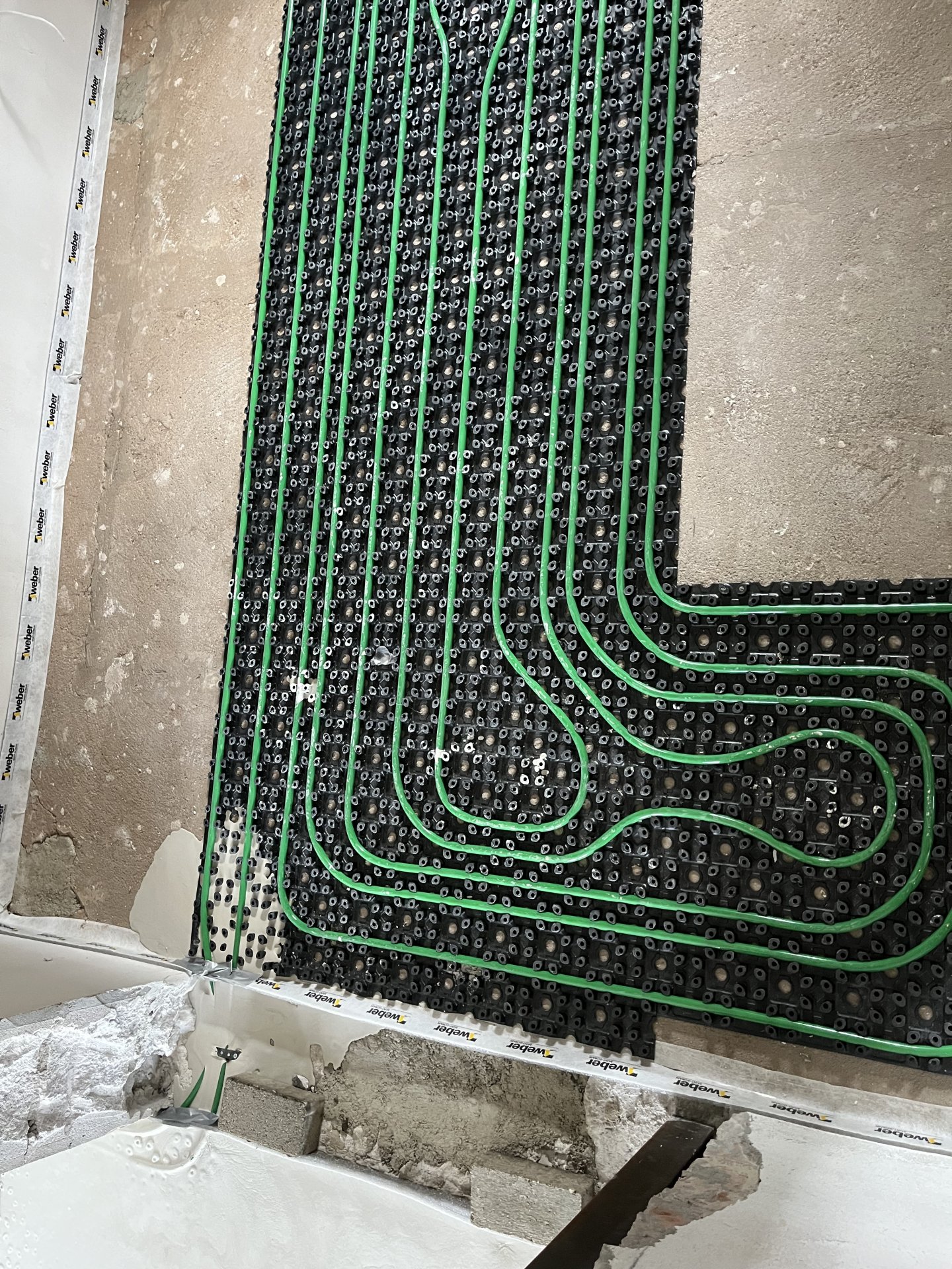

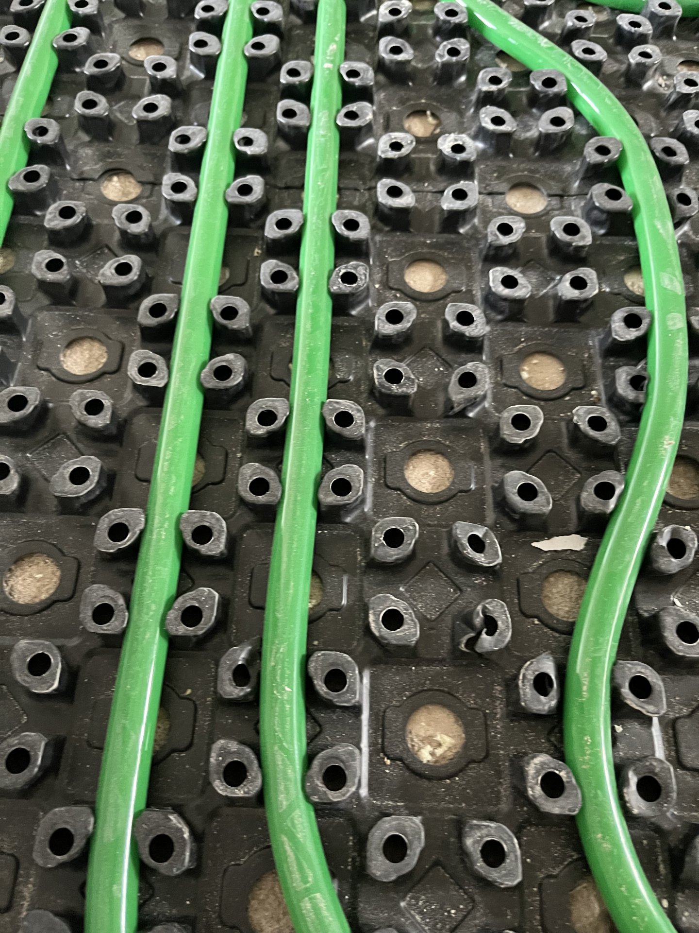

    Hallo liebe Gemeinde,
    kann mir jemand sagen:
    - ob es eine Fußbodenheizung namens „Minitec“ noch von einem anderen Anbieter als Uponor gibt?
    - um welches System es sich beidem handelt, welches auf den Bildern zu sehen gibt?
    Dank und Gruß
    Robert

    könnte auch ivt sein.

    Hab mal geschaut...dürfte passen. Danke
    Weiß jemand, ob es dine FBH "Minitec" noch von einem anderen Anbieter als Uponor gibt? Ich selbst konnte bisher nichts finden.

    Falls ein anderer Anbieter ein vergleichbares System im Programm hat, wird dieses aus Gründen des Wettbewerbs ziemlich sicher auch einen anderen Namen tragen.

    Ich glaube du suchst ein Dünnschichtsystem.

    Ich suche nicht, ich habe schon. Es besteht leider der "Verdacht", dass die Firma mir eine Minitec angeboten hat und auch berechnet, jedoch ein anderes System verlegt hat.
    Im Angebot steht leider nur "Minitec" und nicht "Uponor Minitec".

    Na ja, im Zeitalter der Globalisierung ist das meist ja nur noch ein Hersteller und 30 andere vertreiben das denn unter dem jeweiligen eigenen Namen. Die Grundplatten könnten ja von uponor sein, das Rohr deutet eher auf ivt hin. Ob das nu hochwertiger ist oder nicht lass ich mal offen. Ivt produziert ja angeblich selbst, uponor kauft das Zeugs sicherlich auch irgendwo (in Europa ?) ein. Hatten schon Kartons mit kyrillischer Schrift...
    Da jetzt was nachzuweisen, möglicherweise einen Schaden zu "konstruieren" wird nicht gerade einfach, ohne Bauteilöffnung sicherlich nicht möglich. Dann zur Ehrenrettung, es gab ja Zeiten, wo es gewisse Dinge ganz einfach nicht gab. So, bevor dann der Bau ne ganze Weile steht, nimmt man halt die passenden Komponenten dazu. Hätte man nur kommunizieren müssen.
    Wenns funktioniert, so what? Wobei, wenn da ein eklatanter Preisunterschied wäre, wäre ich auch sauer.

    Grundsätzlich ist's schon richtig...wenns läuft...läufts... ;)
    Aber...es stellen sich einige Probleme/Fragen, wie z.B.:
    - Preisunterschied (Uponor ist ja ein recht neues und modernes System, das verbaute (vermutlich IVT) dürfte ein ziemlich altes System sein, welches wohl kaum noch anboten wird)
    - das verbaute System benötigt wegen der Aufbauhöhe mehr Estrich, so dass mit der geplanten Menge nicht fertiggestellt werden konnte
    - da ein Raum nicht gänzlich mit Estrich verfüllt werden konnte, wird mehr Ausgleichmasse benötigt
    - die größere Aufbauhöhe führt dazu, dass die Terrassentür getauscht oder bearbeitet werden muss
    Insgesamt bleibt also zu sagen, dass uns, wegen des nicht abgesprochenen Systemwechsels, erhebliche Mehrkosten und ein Zeitverzug bei der Fertigstellung entstehen...

    Und da kommt wieder die beliebte Juristenfrage: "Was steht im Vertrag?"

    Da steht ganz klar, dass die MInitec verbaut wird.

    Steht da auch, welche Aufbauhöhen einzuhalten sind? Dass nicht das vereinbarte Material verbaut wurde, wäre ganz klar ein Mangel. Wem der daraus resultierende Schaden anzulasten ist, kann Stoff für einen ausgewachsenen Rechtstreit sein. Hilfestellung gibt ein erfahrener Fachanwalt für Bauvertragsrecht.

    Eine Aufbauhöhe ist nicht vermerkt, zumindest die der Heizung allein ergibt sich ja aus der Typenbezeichnung.
    Ich schaue mal, was die Firma als Statement abgibt.

    Hmh, man könnte natürlich jetzt sagen, Nachfolgegewerk haftet. Sprich, bevor Du jetzt Deine Masse drauf kippst, hättste prüfen müssen. Jetzt kommt das Totschlagargument: ja aber, ich dachte doch usw. Ja, dafür gibts Experten, die Dich beim Bau begleiten...
    Modern oder alt, das ist Blödsinn. Die Grundmatten dürften die gleichen sein, das Rohr ist der andere Punkt. Ich hab jetzt nicht gelesen, wer jetzt wieviel Aufbauhöhe hat, die Frage ist mal wieder, wo war die Bauleitung, der hätte es auffallen müssen.
    Der ganze andere Rest ist ne Beweisfrage
