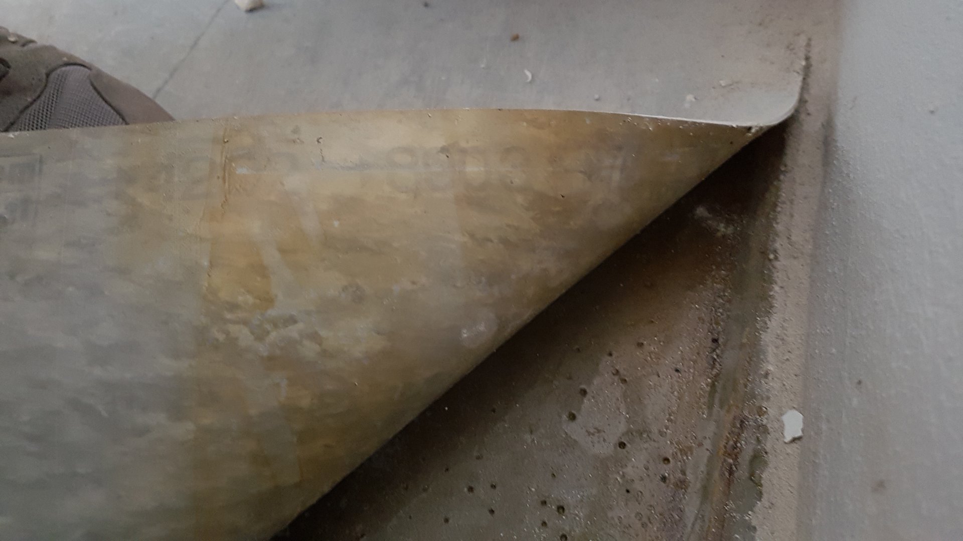

    bisher habe ich nur still mitgelesen und schon einige Tipps gebrauchen können. Auch in das Thema Schadstoffbelastung in Form von Asbest habe ich mich eingelesen. Ich weiß auch, dass mir nur letztlich eine Laboranalyse Gewissheit verschafft, was mein Problem angeht. Trotzdem wollte ich mal nach einer Einschätzung fragen,

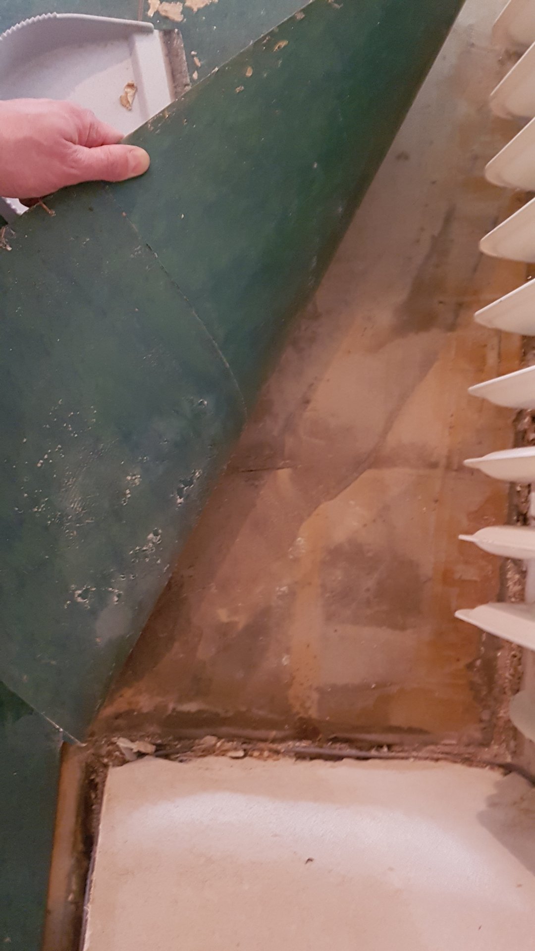

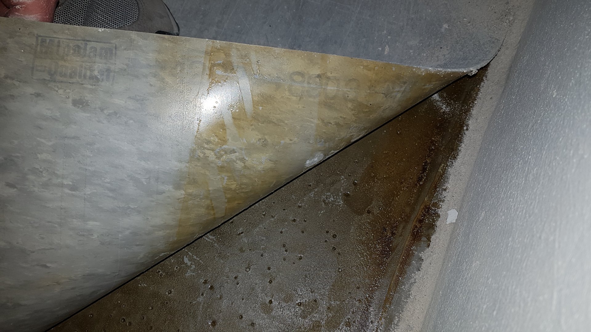

    In unserem gerade gekauften Altbau aus 1967 haben wir im Kellergeschoß und der Küche folgenden Bodenaufbau vorgefunden: Gussasphaltestrich (mit Schüttung?) und darauf festverklebt die abgebildeten Mipolam-Platten im Format 60cmx60cm. Die auch hier im Forum öfter erwähnten Floorflexplatten haben ja anscheinend ein kleineres Format und brechen leicht. Ich habe heute zur Vorbereitung einer Probennahme mal an einer Ecke vorsichtig den Boden angehoben (mit Maske und den Boden vorher mit Seifenwasser eingesprüht), er ließ sich recht leicht vom gelblichen Kleber lösen.

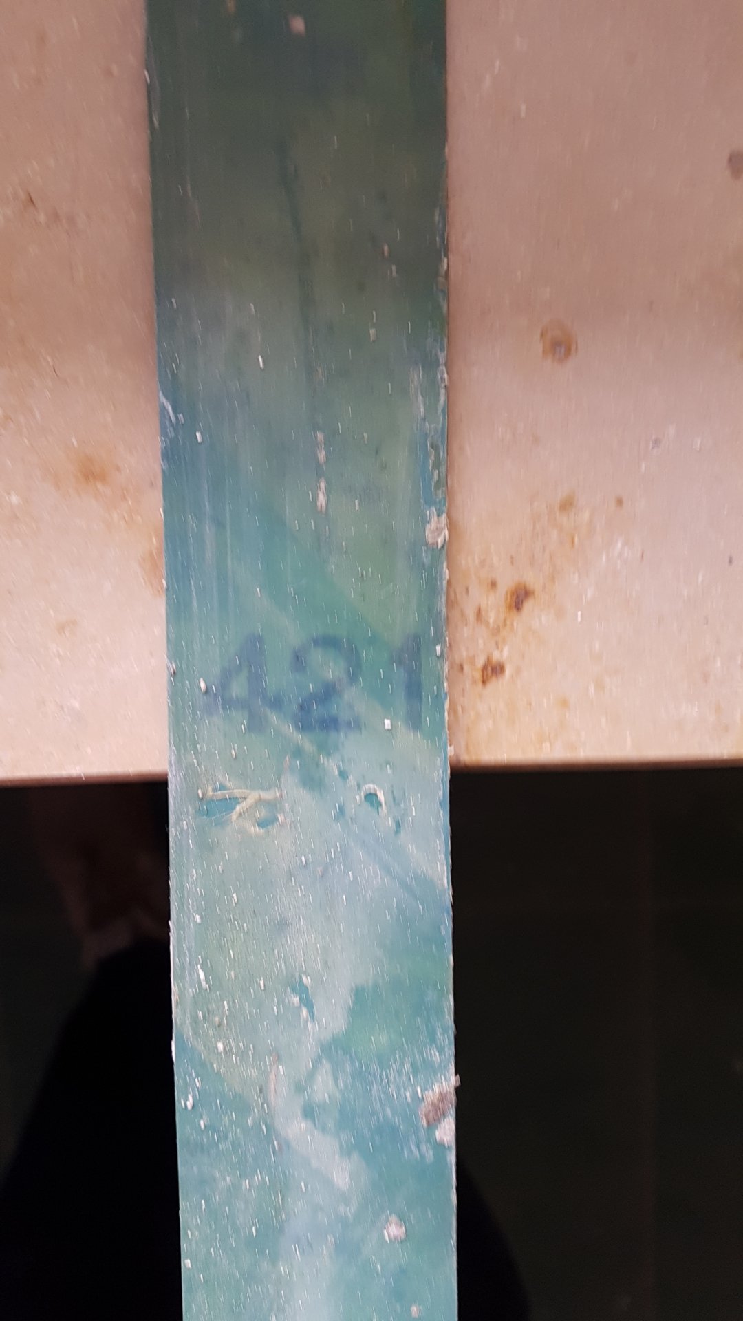

    Ich habe einen kleinen Streifen mit raus genommen und versucht, ihn zu zerbrechen, aber der Streifen verbiegt sich nur.

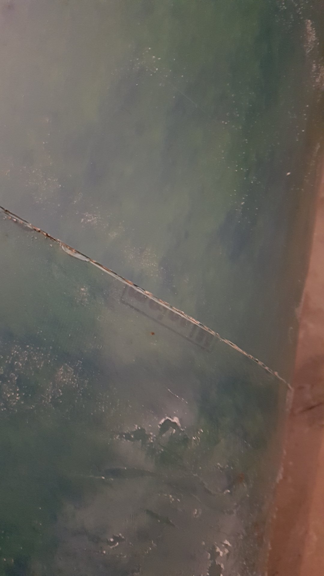

    An der Unterseite sieht der Belag genau so aus wie oben, keine weitere Schicht erkennbar.
    Man findet auch den Markennamen Mipolam und eine mehrstellige Nummer. Bisher habe ich bei meiner Recherche nichts weiter über Mipolam und etwaige Asbestbelastung gefunden. Hat schon jemand älteres Mipolam entfernt? Hat hier jemand eine Einschätzung, ob eine Belastung bei diesem speziellen PVC-Belag bekannt ist?
    Ich werde auch mal versuchen, den Hersteller (sollte Gerflor) zu kontaktieren und da eventuell etwas zu erfahren.

    Bauzeit und Markenname könnte auf Asbest schließen lassen.
    Der Hinweis, dass die Platte keine erkennbaren Schichten hat ist wichtig, da dies bedeutet das es keine CV Platte ist. Die Asbestfasern sind also voll in der PVC Matrix eingebettet, dementsprechend ist im jetzigen Zustand auch keine Gefahr durch frei werdende Fasern gegeben.
    Werte wird Ihnen das Labor nennen!

    Frage beantwortet: ich habe den Rat beherzigt und die Platten samt Kleber im Labor analysieren lassen: kein Asbest enthalten.
