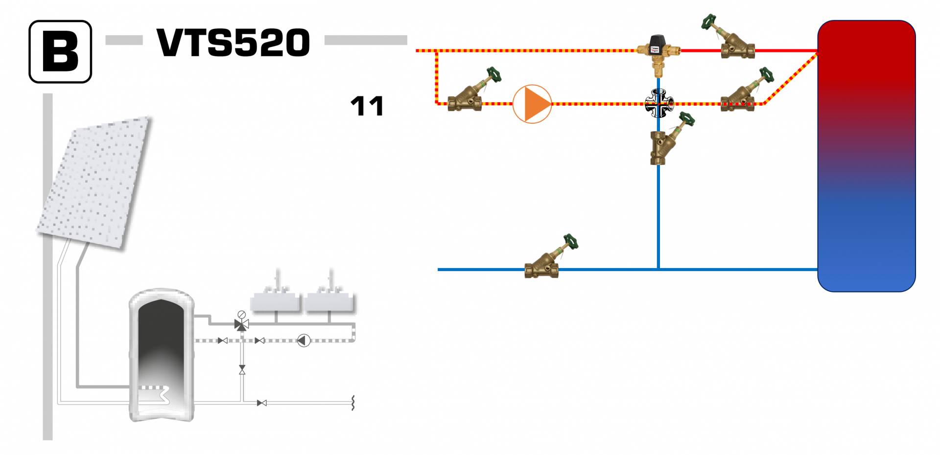

    Auf Grund einer vorhandenen Solarthermie-Anlage, möchte ich einen ESBE Mischautomat als Verbrühschutz zentral am Pufferspeicher einbauen lassen. Hierzu habe ich in die Anleitung geschaut und das Einbaubeispiel gefunden (Links auf dem Bild). Ich habe dieses Schaubild dann auf eine für mich besser verständliche Weise erstellt und würde gerne wissen, ob die Ventile richtig (herum) sitzen und welche der Ventile als KFR Ventile ausgeführt werden sollten / müssen oder ob etwas fehlt oder falsch ist etc.
    Und zum Verständnis, wenn die WW-Zirkulationspumpe in Betrieb ist, dann zirkuliert das Wasser die gestrichelte rote Linie in den Speicher zurück (Lanze), und von dort wieder in den Kreislauf über den Mischautomat, richtig?
    Wenn dann WW gezapft wird, wird KW zugemischt, natürlich nur, wenn die WW-Temperatur im Speicher höher ist, als die eingestellte Temperatur am Mischautomat (z.B.60°C). Ob die Zirkulation läuft oder nicht, spielt hierbei keine Rolle, richtig?
    Ich weiß, dass es ein Zirkulationsset von ESBE gibt, dieses ist aber nicht für so hohe Temperaturen ausgelegt, wie die reine Solarserie. Ich möchte den ESBE VTS522 verwenden.
    Vielen Dank !

    Ich würde mich über eine Rückmeldung freuen
