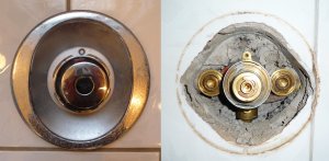

    Hallo liebe Forumsmitglieder,
    ich habe im Bad eine Ideal-Standard Thermostat-Mischbatterie, 35 Jahre alt. Sie lässt sich nur noch ziemlich schwer drehen.
    Wird der Mangel behoben, wenn ich eine neue Kartusche einbaue (bzw. einbauen lasse)? -- Oder liegt es am Alter der Armatur, so dass ich besser gleich eine neue Armatur einbauen lasse? Was meinen die Experten?

    Wenn es die Kartusche noch gibt... dann Kartusche erneuern und fertig. Das Unterteil geht nicht kaputt.

    Nach der Demontage wird man das Ganze mit einer alten Zahnbürste und Essigessenz ausbürsten müssen. Heute besteht die ja nur noch zu 25 % aus Essigsäure. Das waren mal 97 %. Also verdünnen muß man da heute nichts mehr. Besser geeignet, besonders für Metalle, ist Phosphorsäure.
    Außerdem gibt es für die Montage dieser Teile ein besonderes, lebensmittelgerechtes Armaturenfett.

    Danke, petra345, dann versuchen wir's mit 'ner neuen Kartusche - sofern es diese noch gibt. :-)
