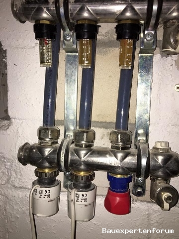

    Der Durchfluss im Wohnzimmer ist auf Maximalanschlag wohingegen im 1. OG nur sehr wenig ankommt. Das führt dazu, dass ich im Untergeschoss zügig auf die gewünschten 21 Grad Raumtemperatur komme, im 1.OG jedoch leider nur 19 Grad erreicht werden.
    Ich vermute ich muss hier noch etwas nachjustieren, weiß aber aktuell nicht wo, da die Bebilderung, die ich im Netzt finden kann, nicht so recht zu meiner Anlage passt. Ich habe elektrische Stellmotoren, die entweder auf sind (Thermostat sagt, dass Wärme benötigt wird) oder zu (Thermostat gibt Signal, dass genug Wärme da ist). Im Wohnzimmer führt das eben zu entweder zu Maximaldurchfluss, im 1. OG zu knapp 1l/min (lt. Schwimmer).
    Kann ich das irgendwie einstellen ? Bei den meisten System scheint es möglich zu sein den Durchfluss einzustellen.
    Hier mal ein Bild von den drei Reglern für das Wohnzimmer (einer ist vom Vorbesitzer mit einem manuellen "Ventil" ausgestattet worden. Dieser Heizkreis liegt direkt unter dem Thermostat und bildet im Haus den Übergang zum Flus, weswegen viel Wärme von hier in die oberen Stockwerke entweicht - ich vermute (!) darin liegt die Entscheidung begründet).
    Nochmals herzlichen Dank für eure Hilfe, bin unendlich dankbar, dass das eine Problem so schnell gelöst war :)

    Steht das Bild auf dem Kopf oder ist der Verteiler falsch eingebaut?
    Ansonsten lässt sich der Durchfluss an den Röhrchen einstellen, wenn man den schwarzen Überwurf nach oben abzieht.

    Wenn es wirklich nur entweder oder ist, dann ist der Verteiler falsch eingebaut!
    Wundern tut mich das leider nicht wirklich, da ja irgendwie gar nichts passt bzw. passte :(
    Dann schau ich nachher mal nach.
    Rein von der Logik: wenn ich im Wohnzimmer weniger Durchfluss einstelle, wirds dann bei allen anderen automatisch mehr (Druck der Pumpe ist konstant) ?

    Mach lieber die anderen ein weing auf (Was im Verhältnis auf das gleiche rauskommt). Erst wenn einer ganz offen ist und es immer noch nicht reicht, anfangen mit zudrehen. Hilft der Pumpe.
