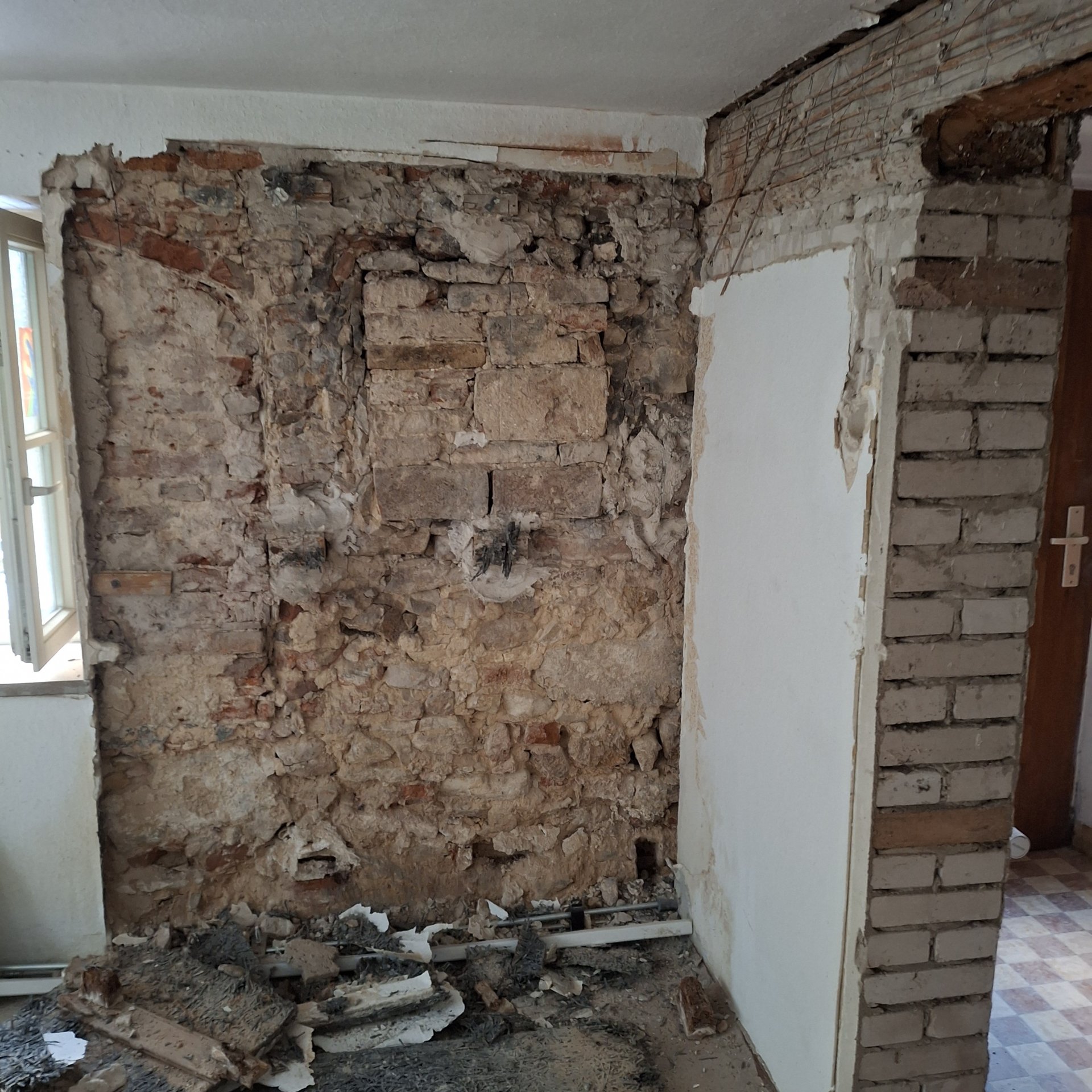

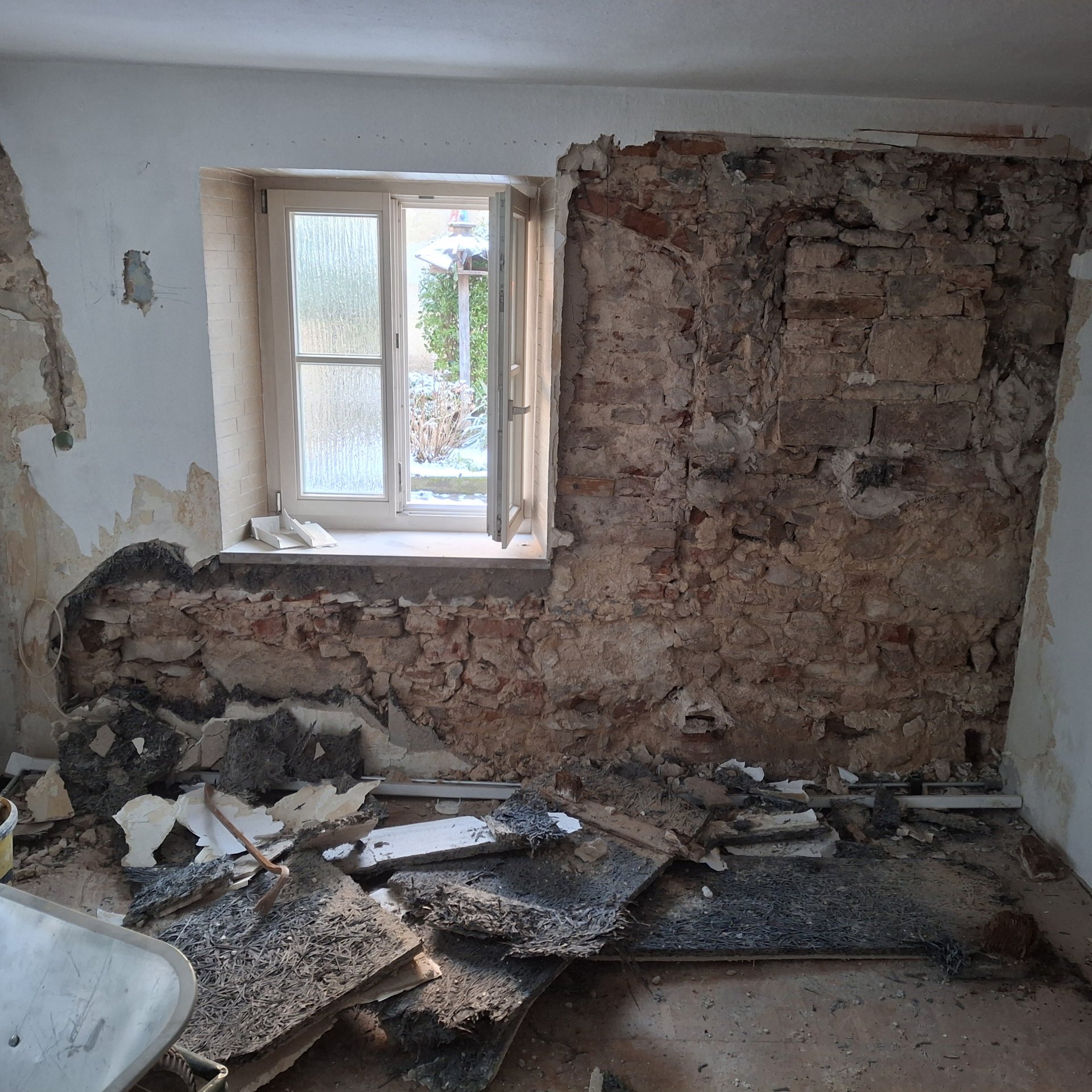

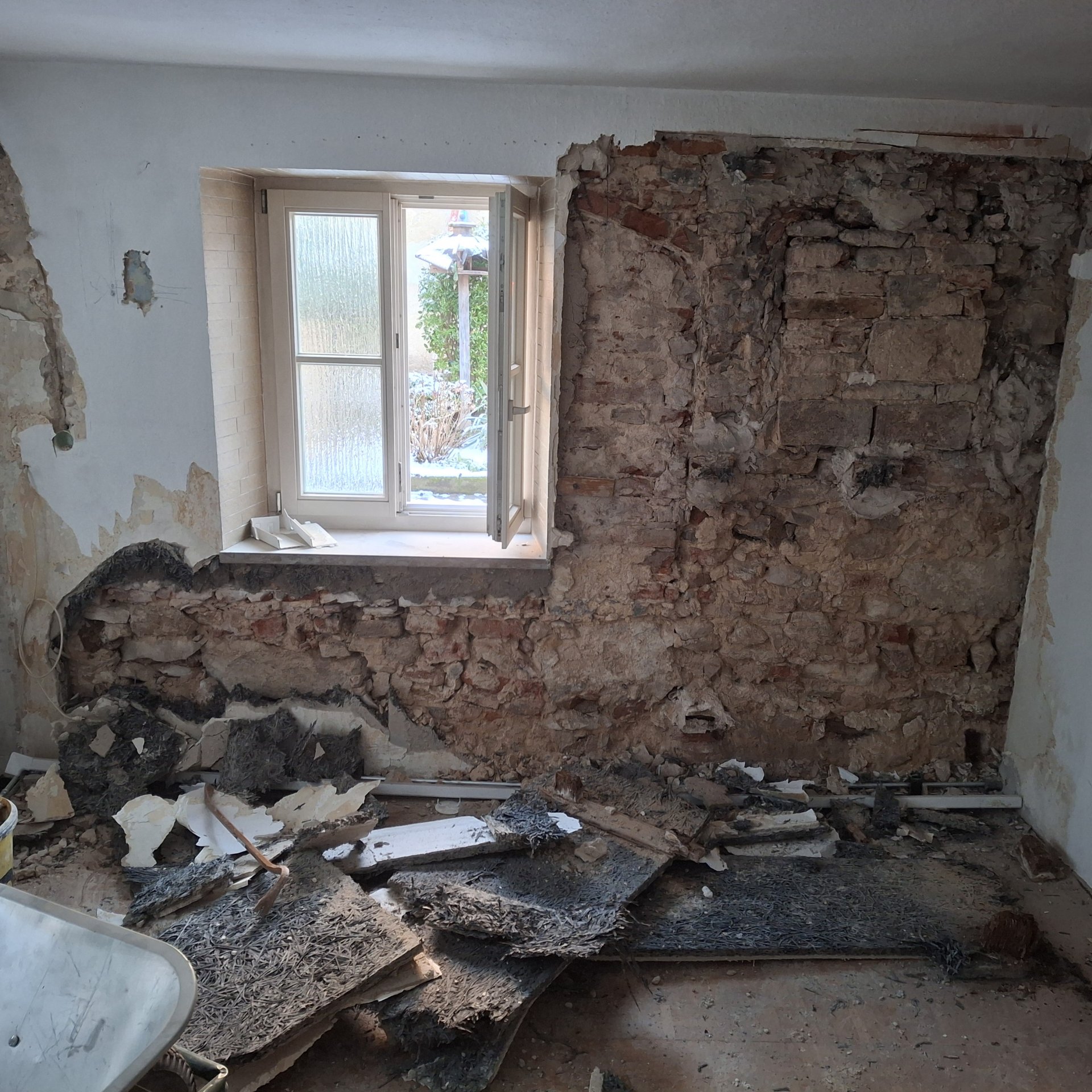

Diskutiere Mischmauerwerk im Mauerwerk Forum im Bereich Neubau; Hallo zusammen, Wie nennt man so eine Mauer und wie ist mit dieser zu verfahren?
  2. #2 simon84, 05.01.2025
    23.492

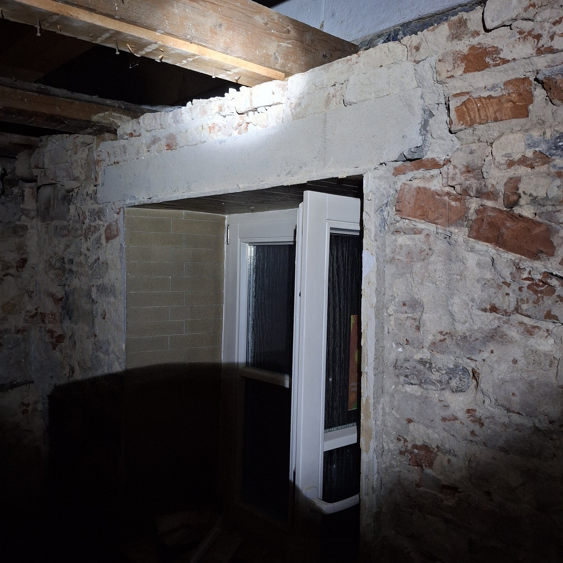

    7.034
    Du kannst so wie zuvor HWL Platte anbringen und verputzen
    oder du musst halt sehr viel kratzen, nässen, grundieren, vorspritzen und dann verputzen auf mehrere Lagen
    PS. Das war vermutlich Resteverwertung
    Rechts oben im bild war evtl früher mal ein Fenster
  3. #3 Andreas Teich, 05.01.2025
    Andreas Teich
    Andreas Teich
    20.03.2012
    3.102
    529
    Bonn und Kärnten/Österreich
    Vermutlich mußte früher gespart werden.
    Wie soll der Raum genutzt werden?
    Falls Wohnraum wäre Außendämmung möglich, ggf. mit Einbau eines größeren Fensters.
    Ansonsten alles abbürsten, Spritzbewurf,
    Kalk- oder Kalkzementputz
    Ggf vollflächig Innendämmung mit Wandheizung

    Danke für die Antworten.
    Das wird ein Esszimmer mit Küche. Das Foto zeigt die Ostseite, Fenster zum Innenhof.
    Ich werde erstmal weitermachen und die Decke abbauen

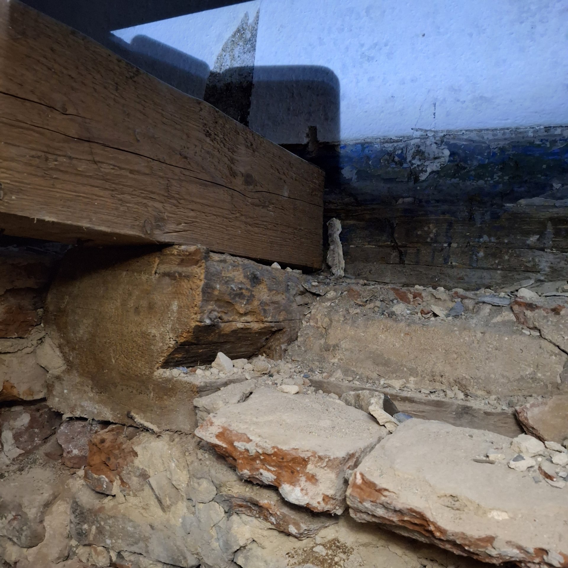

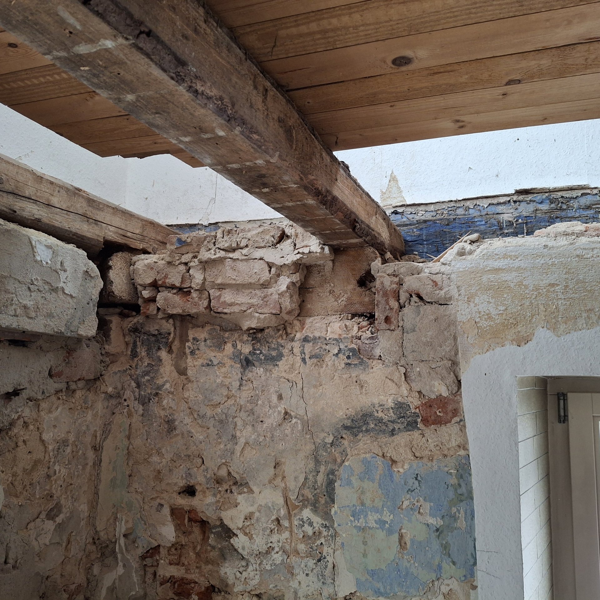

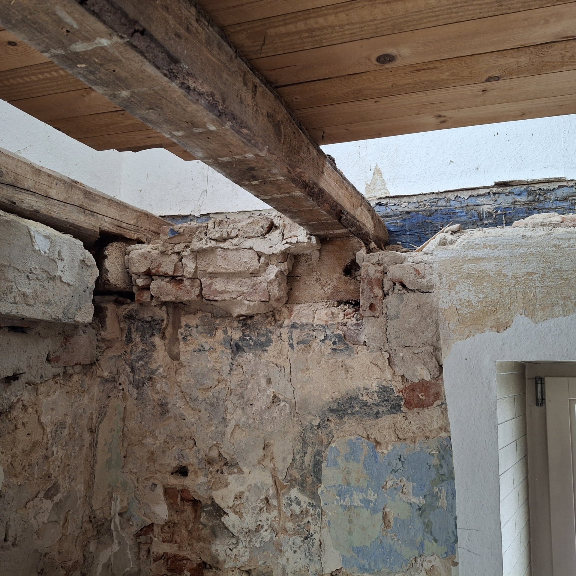

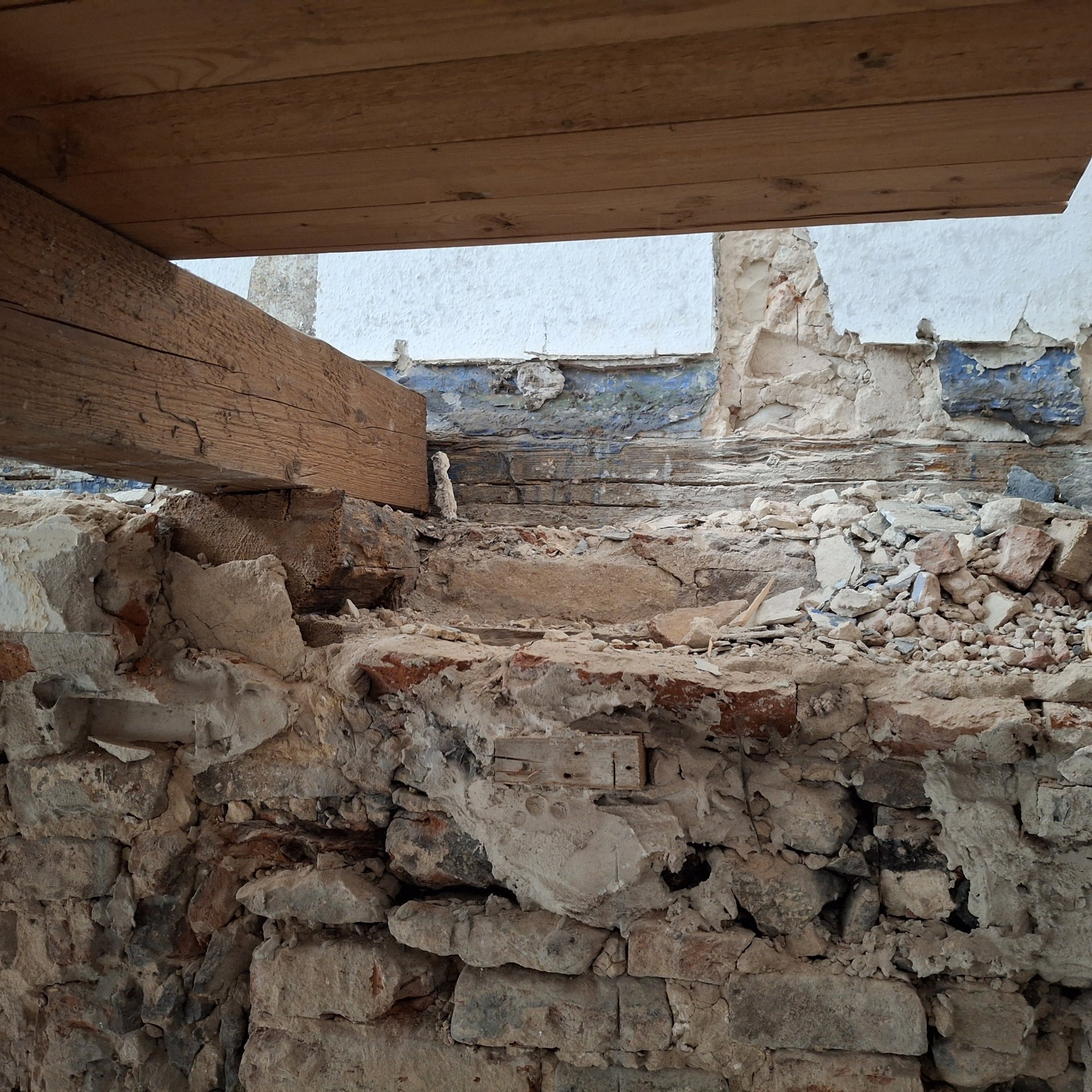

    So, Decke teilweise ab. Da wurde schon Meisterhaft geschafft und die Decke erhöht. Was sehen wir noch und wie verfahren?
  6. #6 simon84, 06.01.2025
    23.492
    7.034
    Warum wird das überhaupt alles abgerissen ? Was war schlecht an den verputzten HWL Platten?
    Ich sehe vor allem jetzt eine gefahr bei den Deckenbalken :)
    So lose auf dem einen Stein ist jetzt nicht grade ideal

    Danke für das Interesse.
    Das Haus ist neu gekauft. 50 m2 Grundfläche. An der Wand war die Raufasertapete gelb im unteren Bereich, so führt eins zum anderen. Hinter den Heraklithplatten, mit Holzklötzen die mit Gips an der Mauer befestigt, war ein Abstand ca. 10 cm zur Wand. Mäusekot und Nester überall, Modriger Geruch. Da will man natürlich mehr wissen. Es geht auf jeden Fall weiter.
  8. SIL
    10.891
    4.220

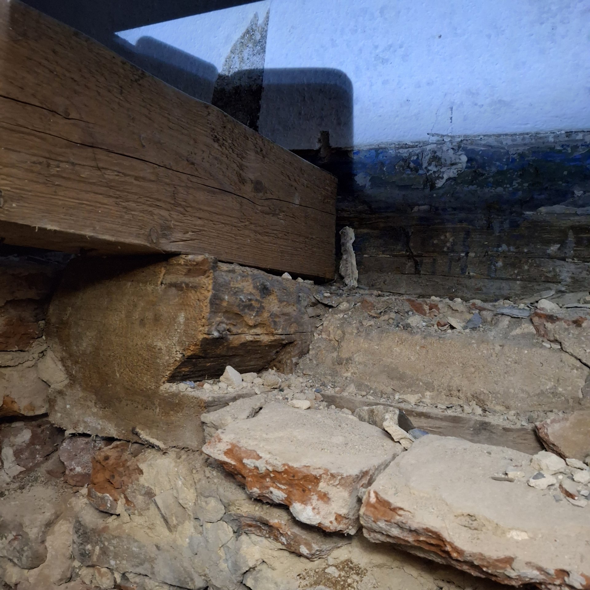

    Du solltest das Holz behandeln und die Auflager herstellen mit Entkopplung zum Mauerwerk , wobei hier 2 Balken axial laufen , das deutet auf eine Erweiterung/ Anbau hin und passt zum Verschluss des Fensters
    simon84 und Yakamoto gefällt das.

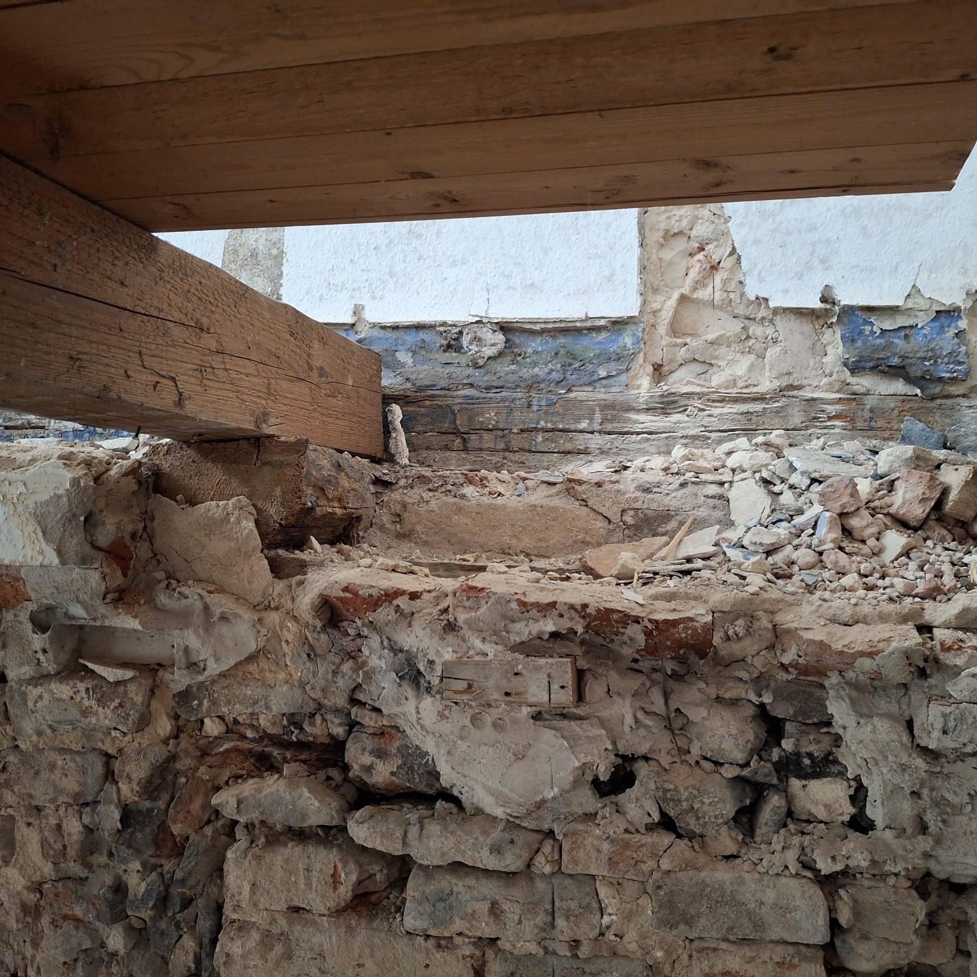

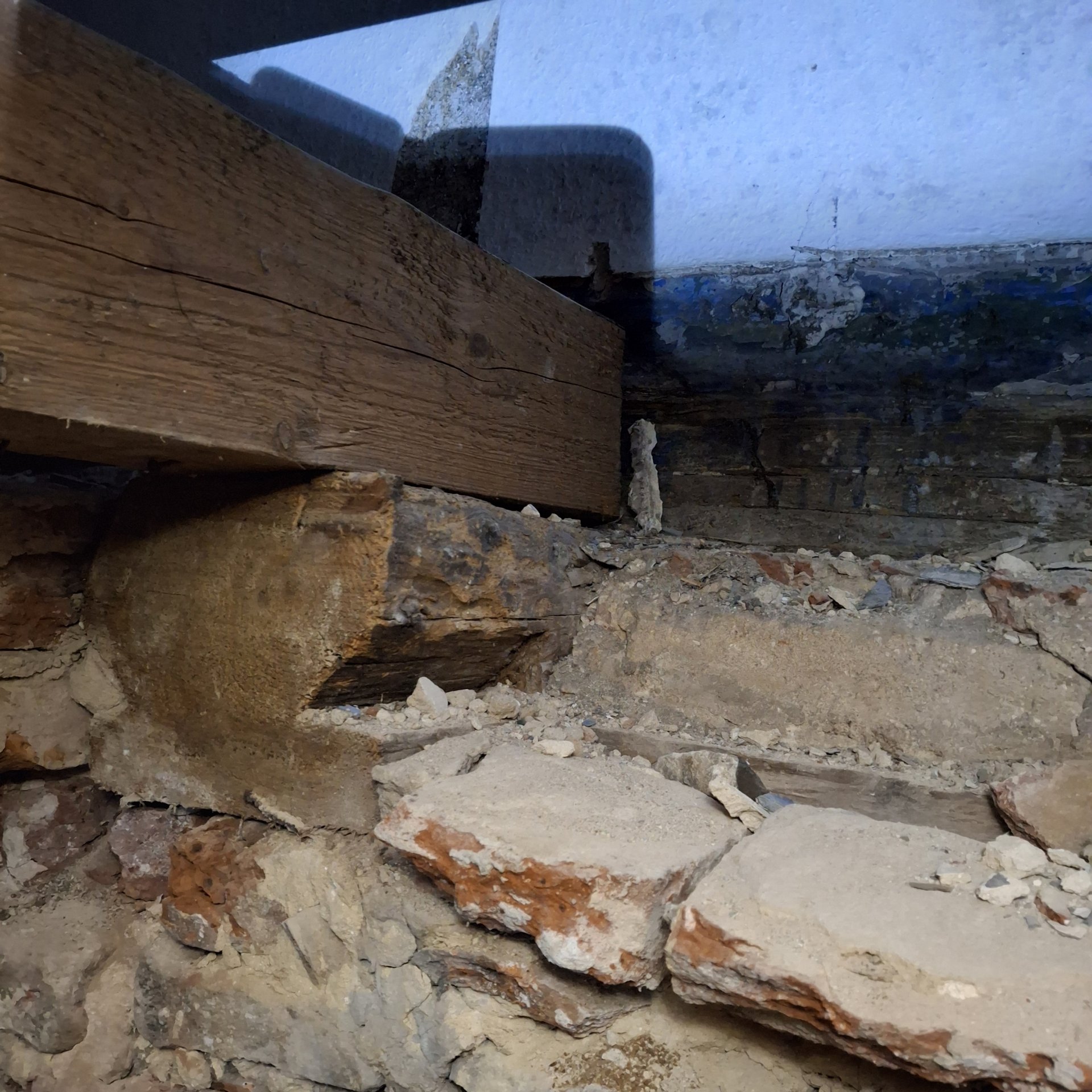

    Die Deckenbalken liegen auf den alte abgesägten, quasi auf den Balkenköpfen.
  10. SIL
    10.891
    4.220
    Da musst noch einmal etwas entfernen , so deutlich ist es jetzt nicht zu sehen , wenn diese relativ einfach zu entfernen sind würde ich diese entfernen , eventuell kannst auch auf ein Profil U lagern

    Bevor ich dies vergesse abstützen das Ganze und nicht mit schweren Abbruchhammer werkeln!

    Danke für die Info. Das ganze ist ziemlich wackelig, gefährlich. Ich mach mal weiter mit Bestandsaufnahme

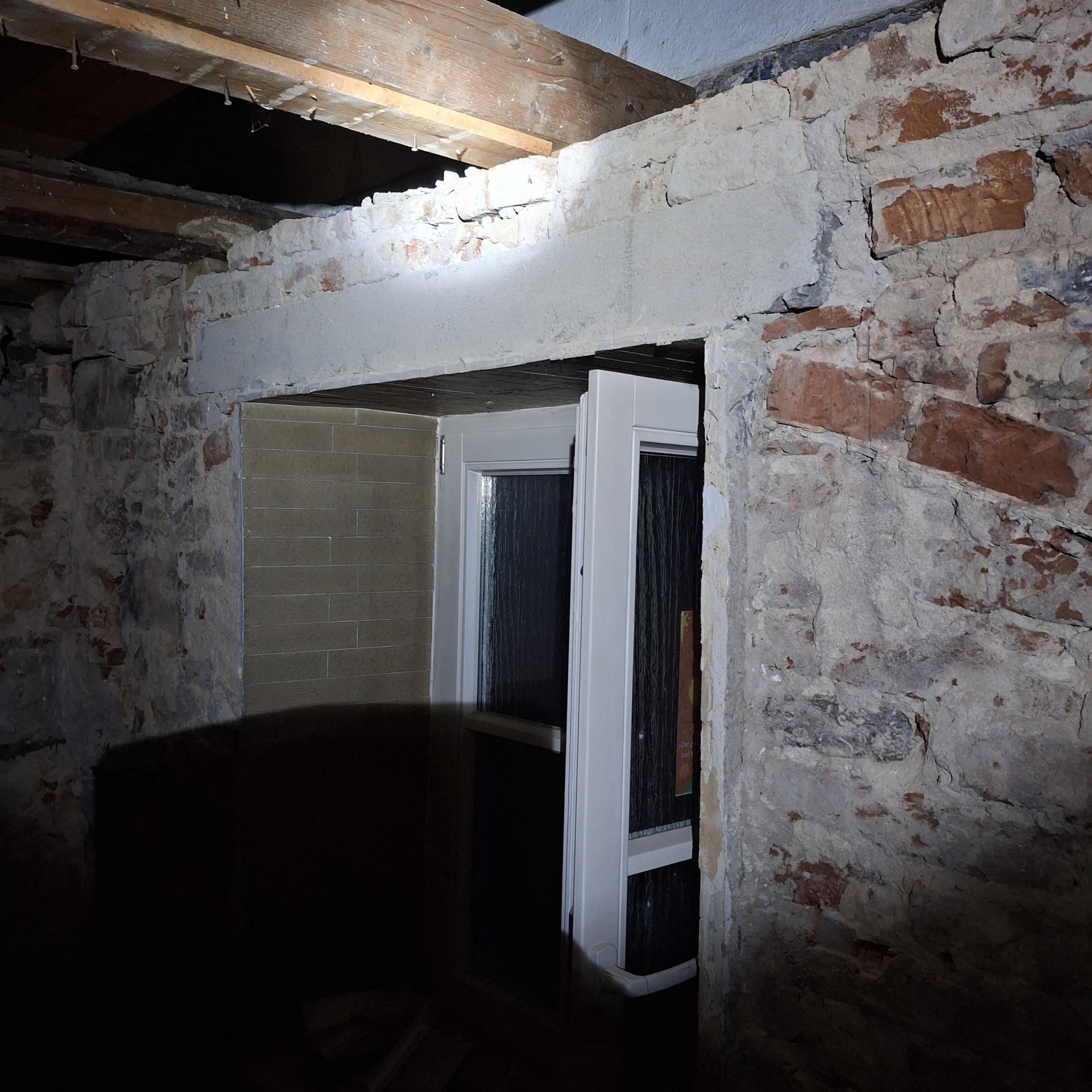

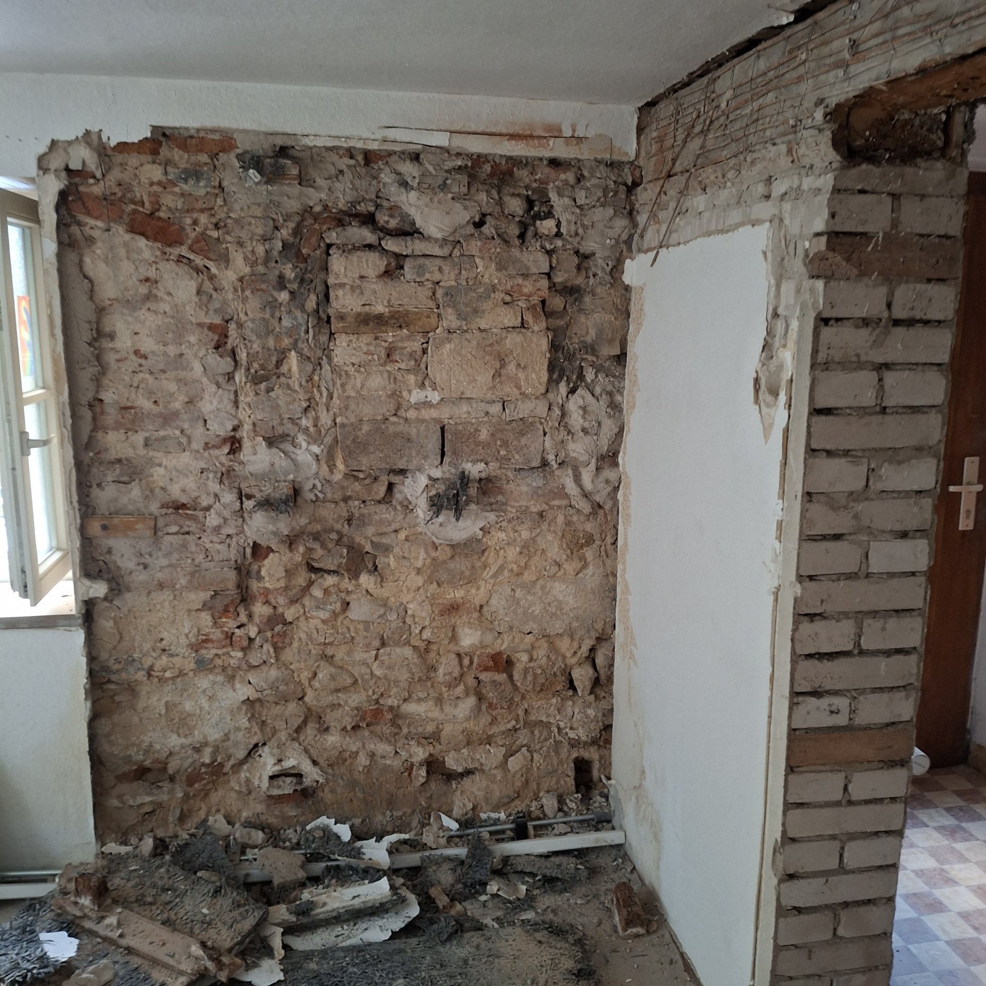

    Hinter dem zugemauertem Fenster ist es hohl. Macht das was aus oder rückbauen?

    Über dem jetzigen Fenster ist Beton, an den Laibungen auch mit dicken Fliesen. Wenn ich die Laibungen weghaue kommt wahrscheinlich die Mauer mit. Oder wegschneiden? Die Fensterbank ist aus Marmor, ein riesen Teil, einfach auf Beton Klecks gelegt also teilweise hohl. Was machen?

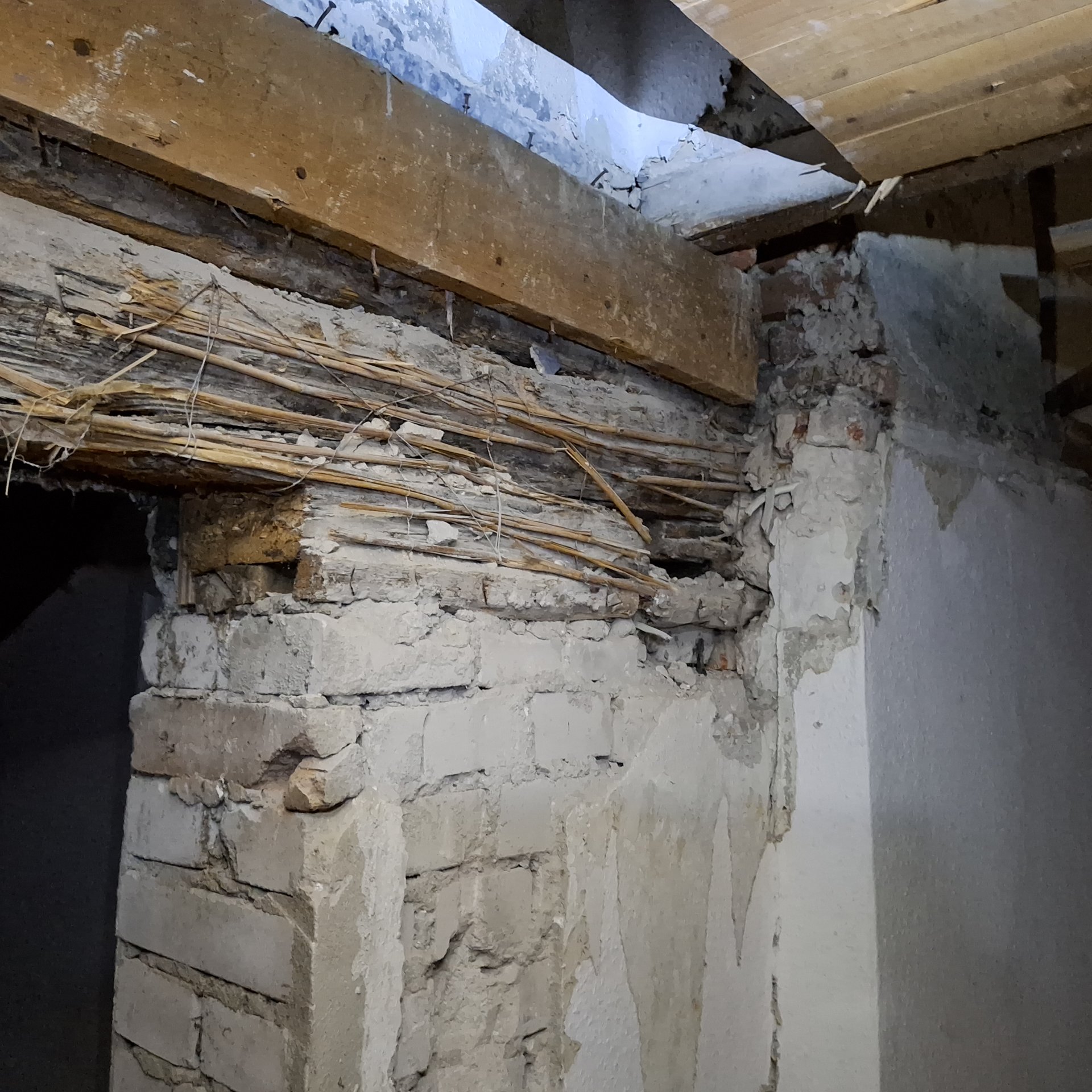

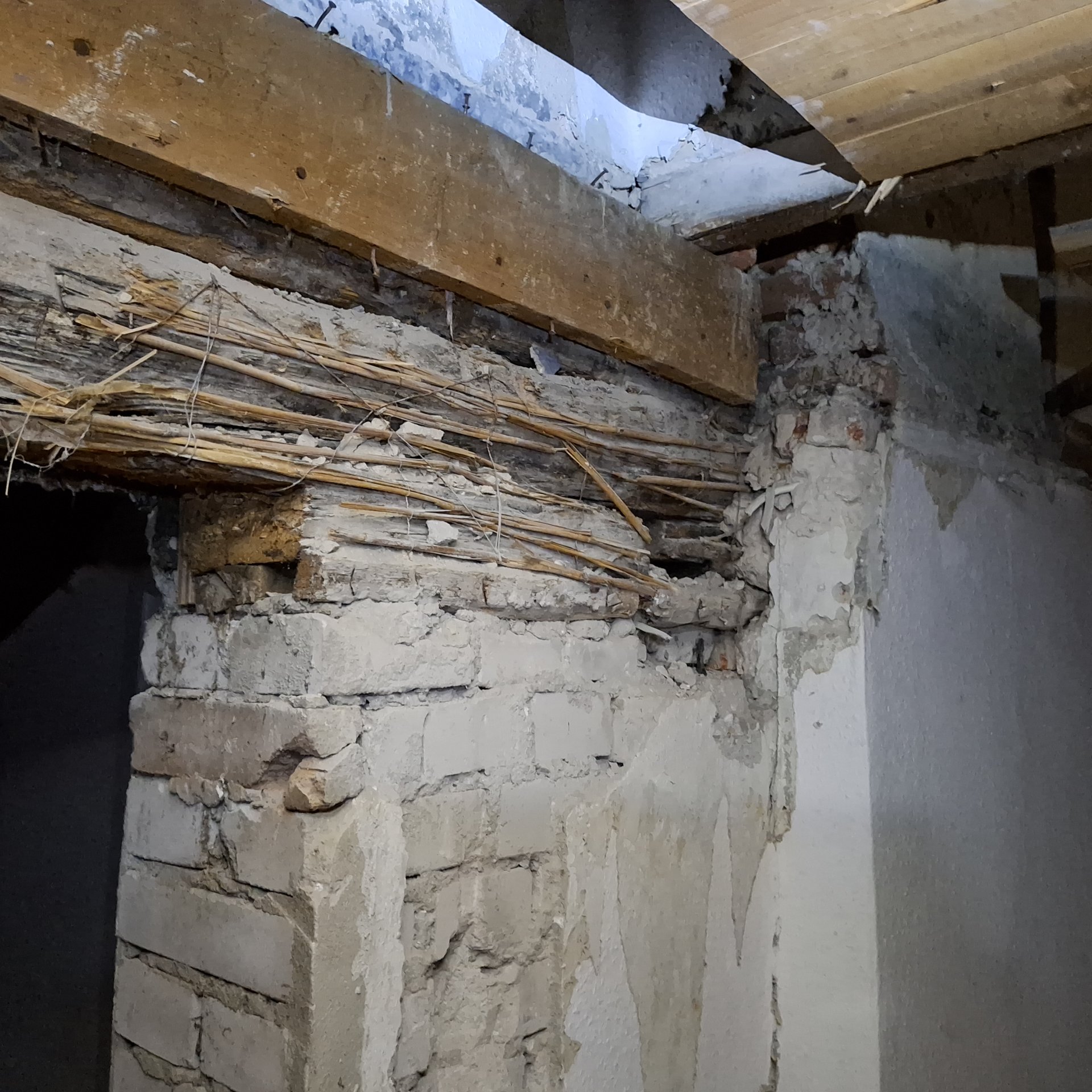

    Ich will gerne in den Schornstein einen Kamin einbauen. Die aufgedoppelten Balken sind 2,5 m und liegen auf einer Seite auf dem ummantelt Schornstein. Da drunter soll der Kamin hin. Der quer Balken, sehr klein vo Querschnitt her, liegt quasi auf dem angenageltem Brett. Das Bällchen trägt die Raumteilerwand oben. Auch das ist so ein Knackpunkt. Oben die Mauern wegmachen kommt nicht infrage. Morgen kommen noch mehr Heraklithplatten ab. Heute für 600 kg Mischschutt 180 Euro bezahlt

    Das Mäuerchen kommt natürlich weg, um Platz für den Kamin zu schaffen
  17. #17 Fabian Weber, 10.01.2025
    16.591
    6.621
    Für das ganze Bauvorhaben empfehle ich dringend einen Architekten, der sich mit sowas auskennt. Statiker auch gleich beauftragen.

    Ich würd zumindest mal in ein paar baustützen und Schaltbretter investieren
