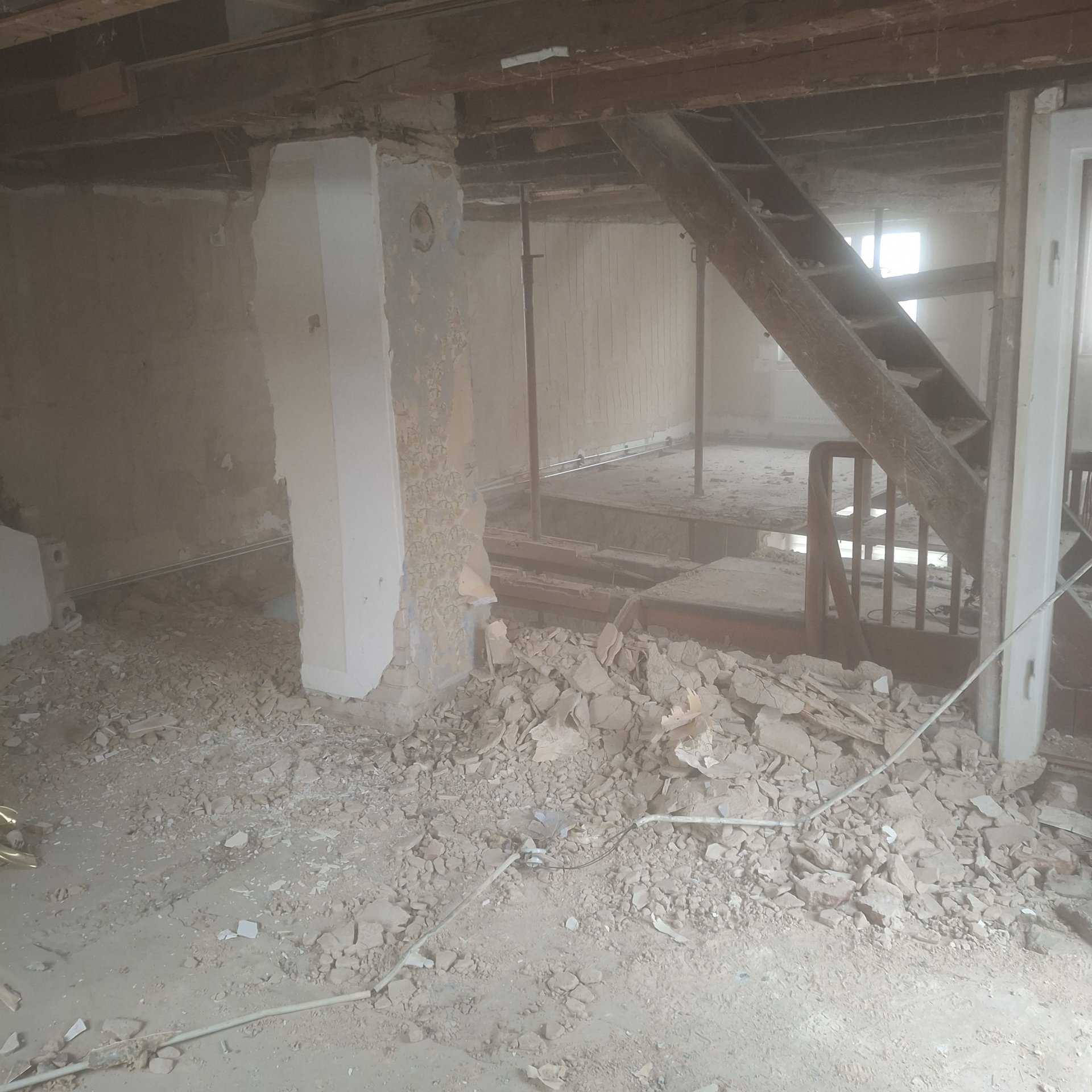

    Nach den bisher gezeigten Bildern und den bruchstückhaften Informationen habe ich doch leichte Zweifel, ob das bei diesem Objekt angemessen ist.
  2. #22 simon84, 11.01.2025
    23.116
    6.822
    das ist egal, für die eigene Gesundheit ist es angemessen
  3. #23 VollNormal, 11.01.2025
    VollNormal
    VollNormal
    20.11.2021
    4.058
    2.700
    Bochum
    In die eigene Sicherheit und Gesundheit zu investieren, ist sicherlich nie verkehrt. Aber ob das auch für eine Investition in das Objekt gilt?
    Mir fallen hier nur zwei Gründe ein, warum man versucht, die Butze zu erhalten. Das wären einmal denkmalpflegerische Belange, für die ich aber keine Anhaltspunkte sehe. Der andere Grund wäre, dass das Gebäude auf einem absoluten Traumgrundstück steht, was bei Verlust des Bestands nie wieder bebaut werden dürfte. Ansonsten würde selbst ich sagen: "Bitte einmal wech und neu!"

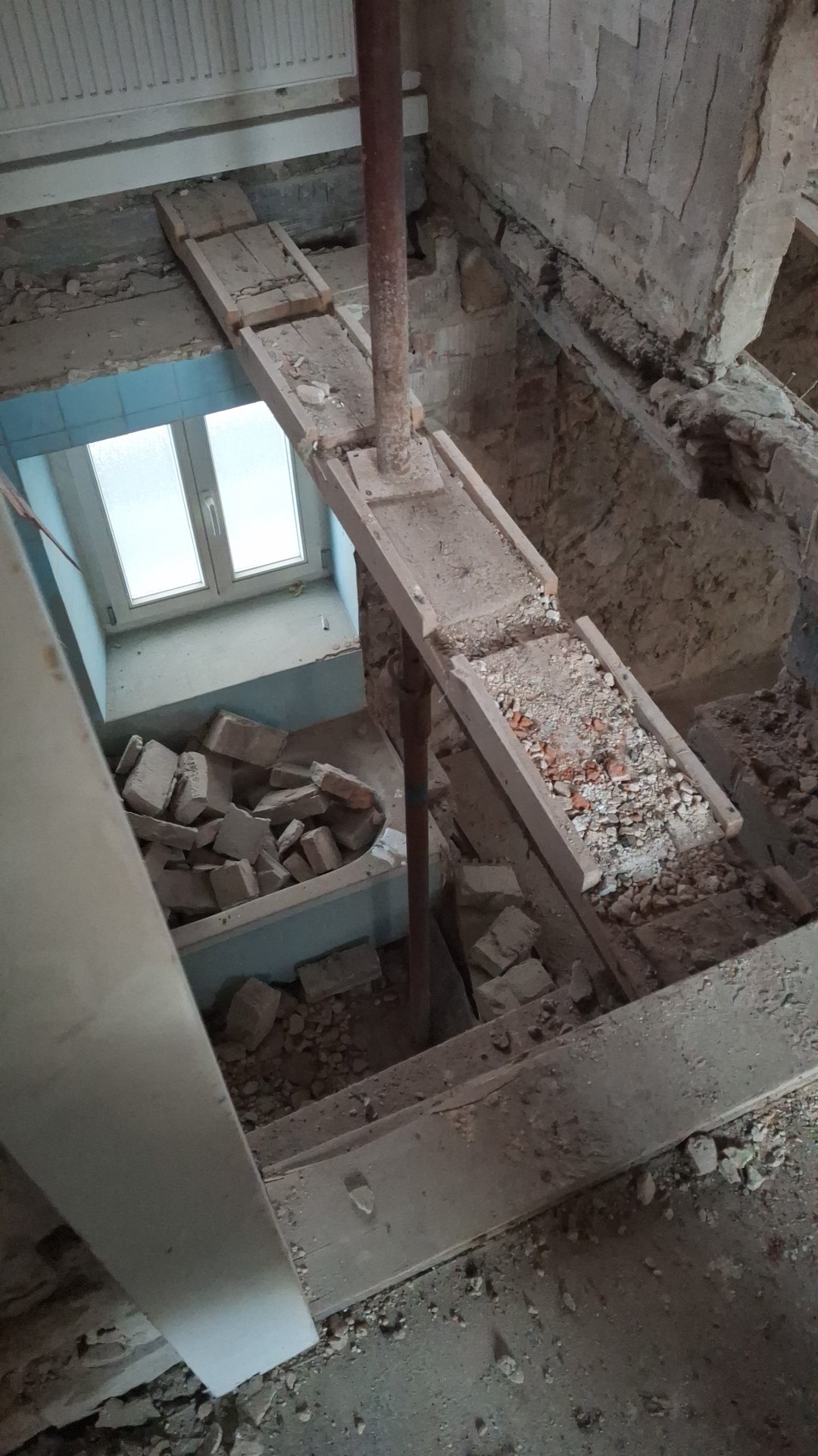

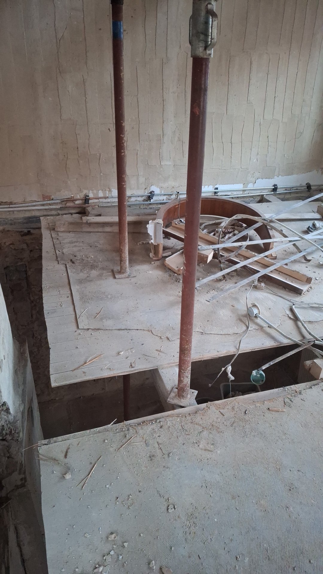

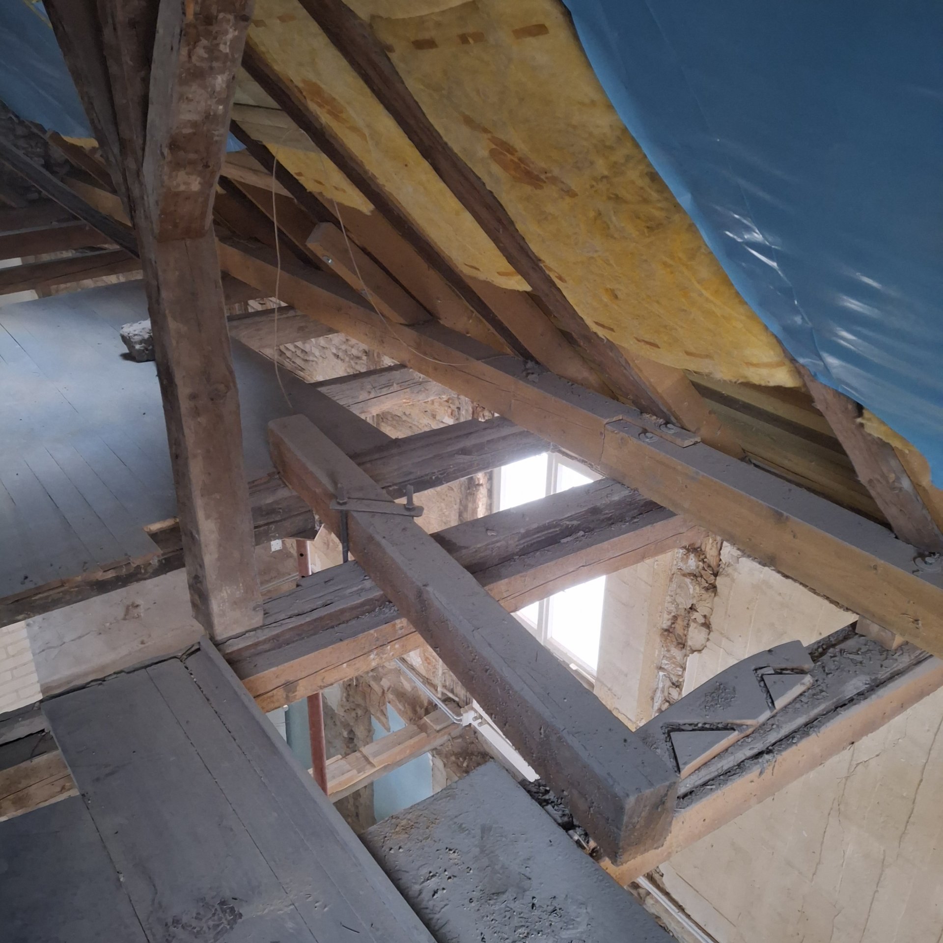

    Im Nachhinein habe ich mir das auch gedacht, bloß im Vertrag steht gekauft wie gesehen. Jetzt muss es halt gemacht werden. Danke für eure echt schnellen Antworten.
  5. #25 Yakamoto, 02.03.2025
    Yakamoto
    Yakamoto
    21.11.2024
    17
    Kfz-Mechaniker
    Donau-Ries Bayern

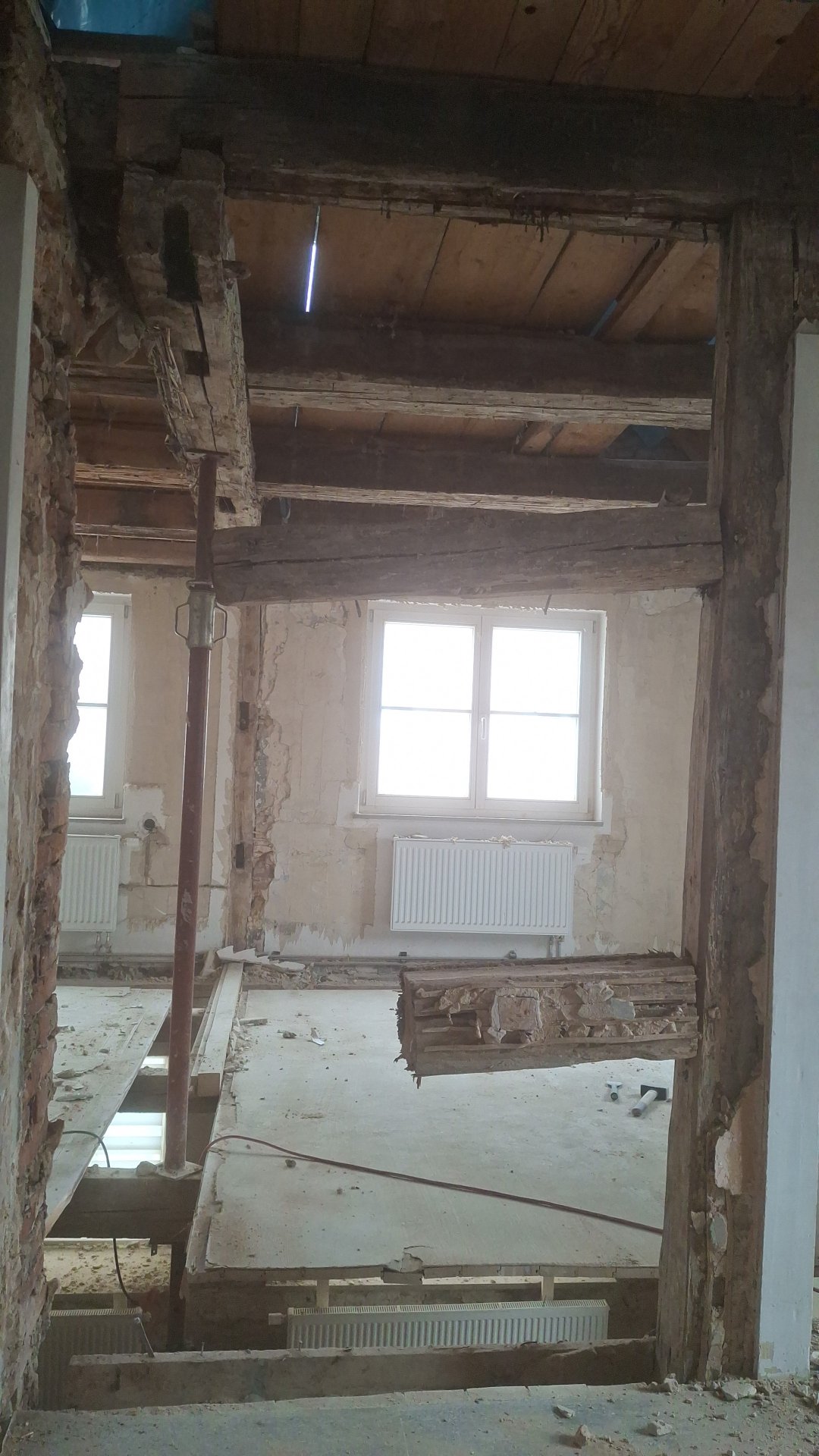

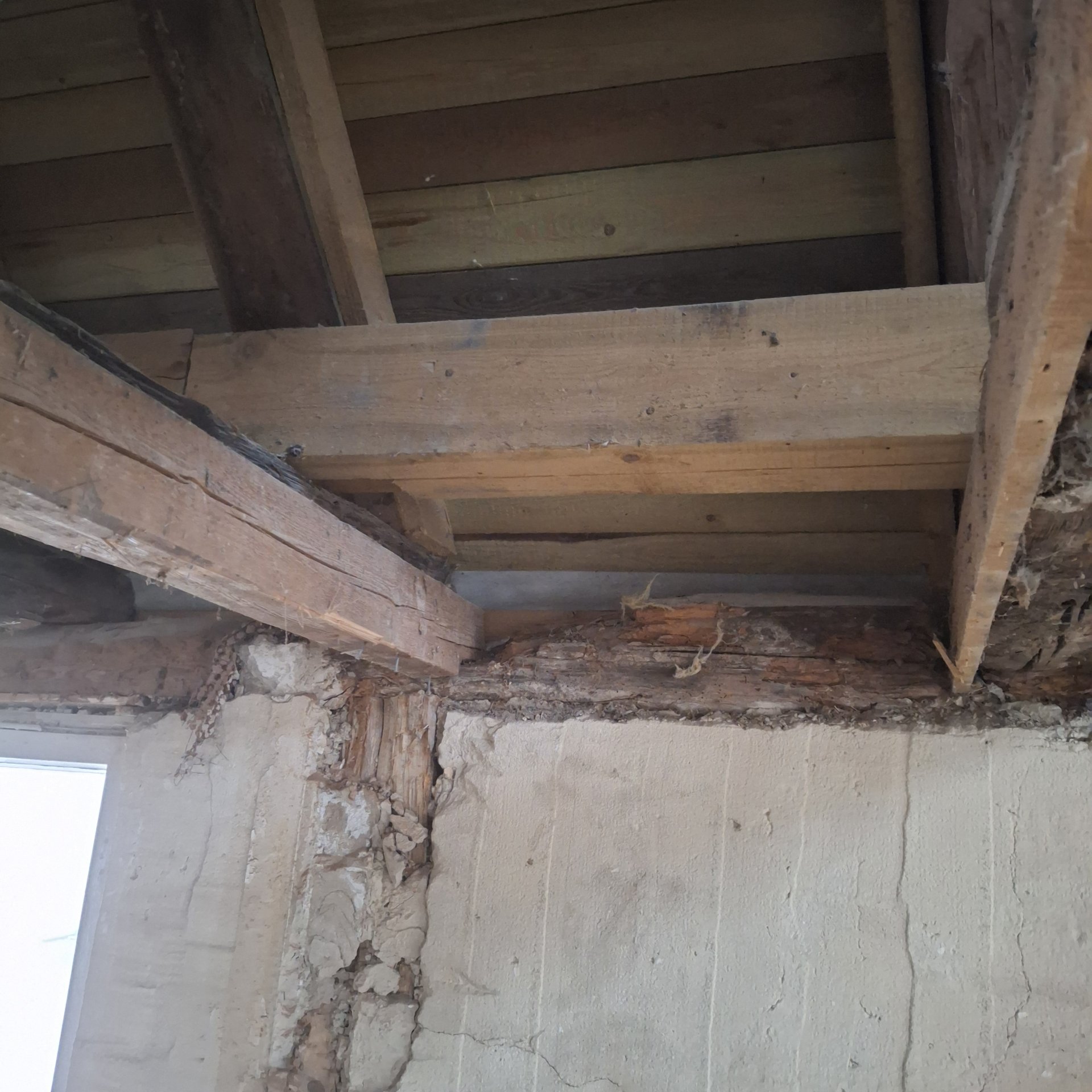

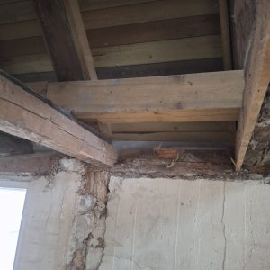

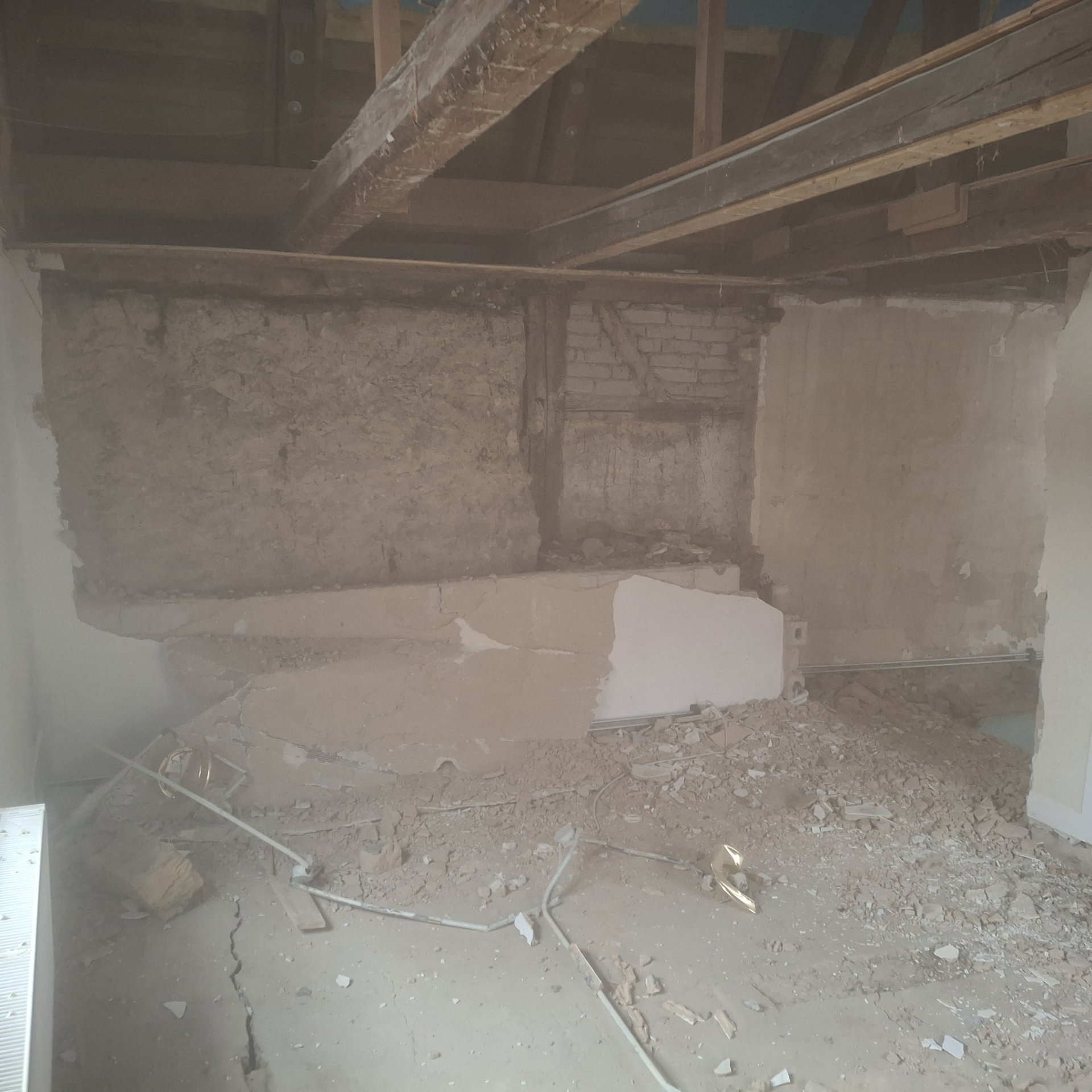

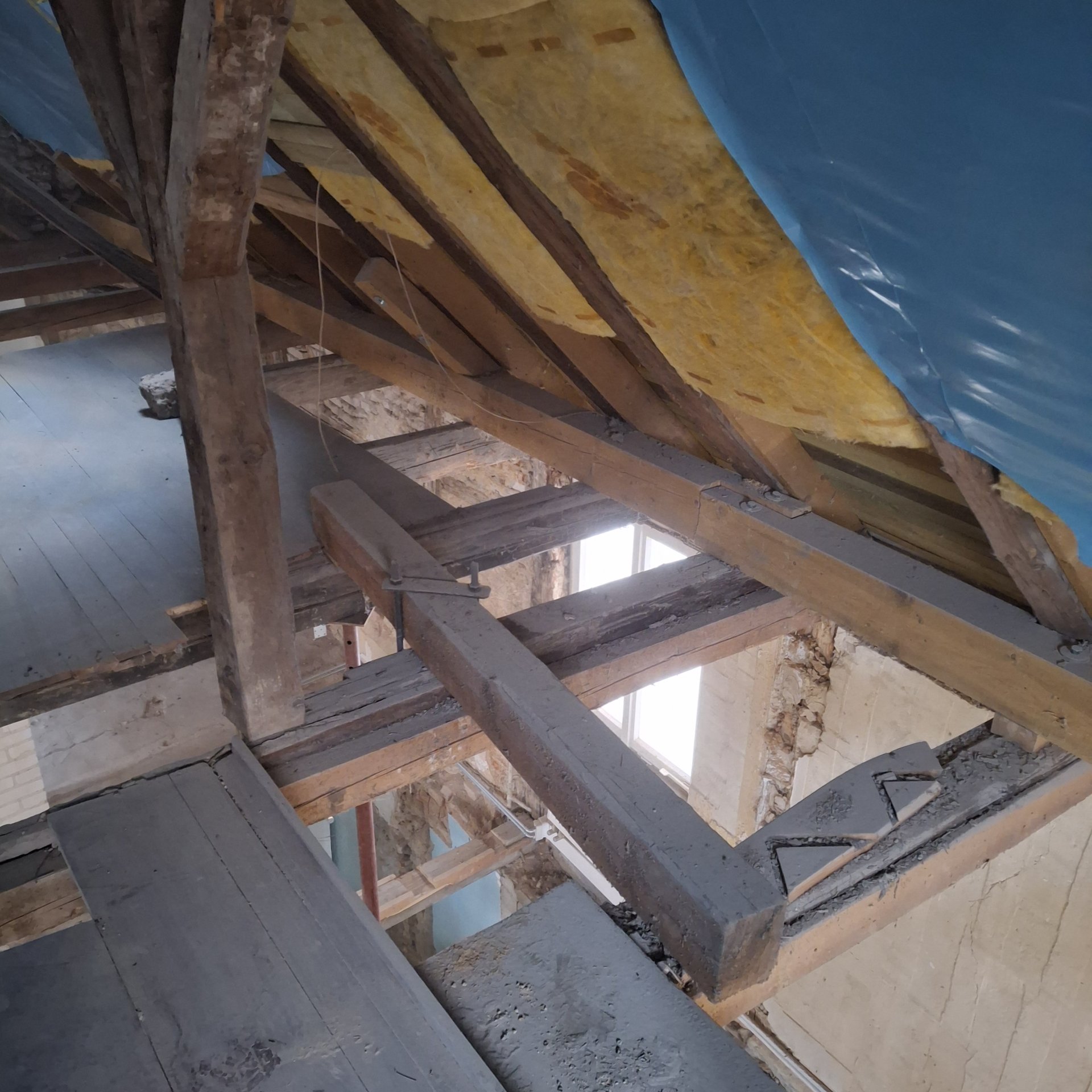

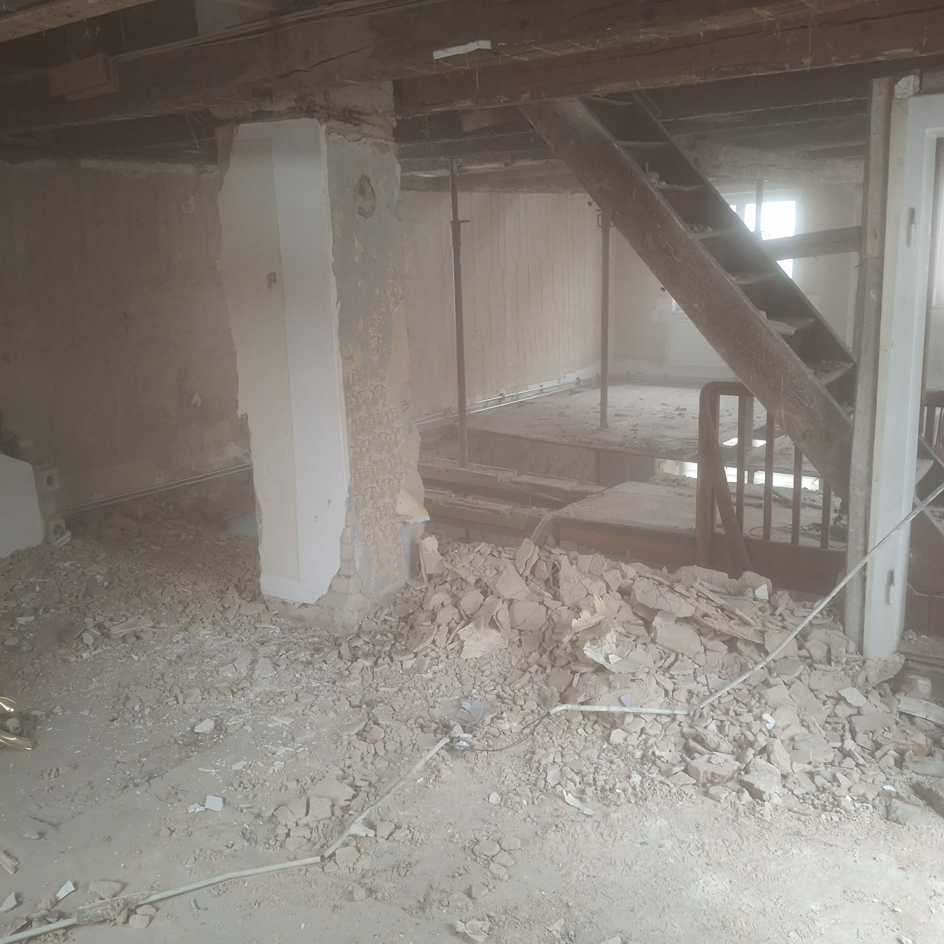

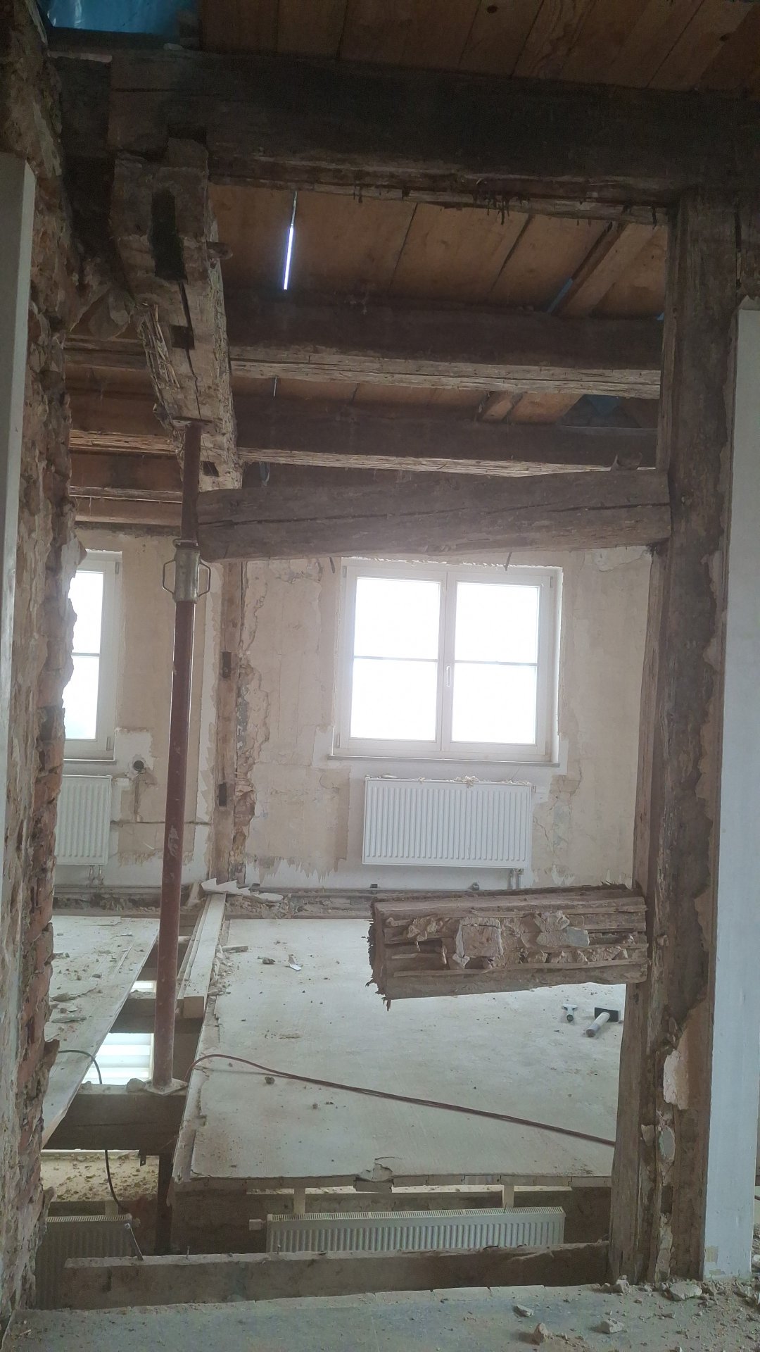

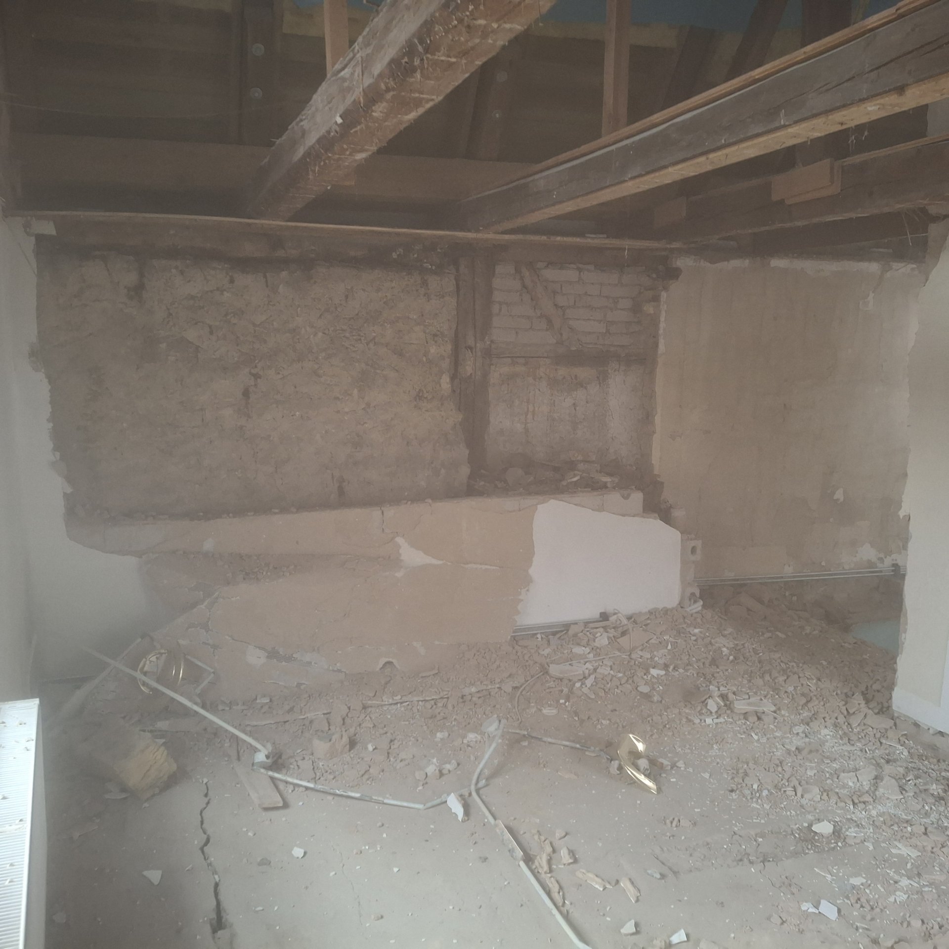

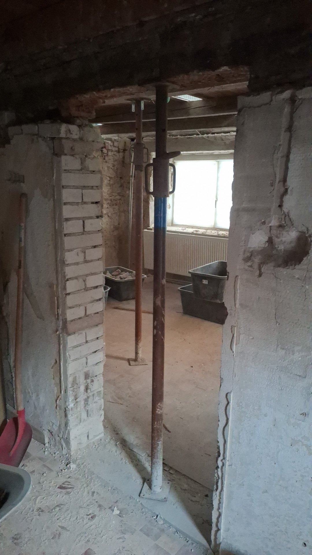

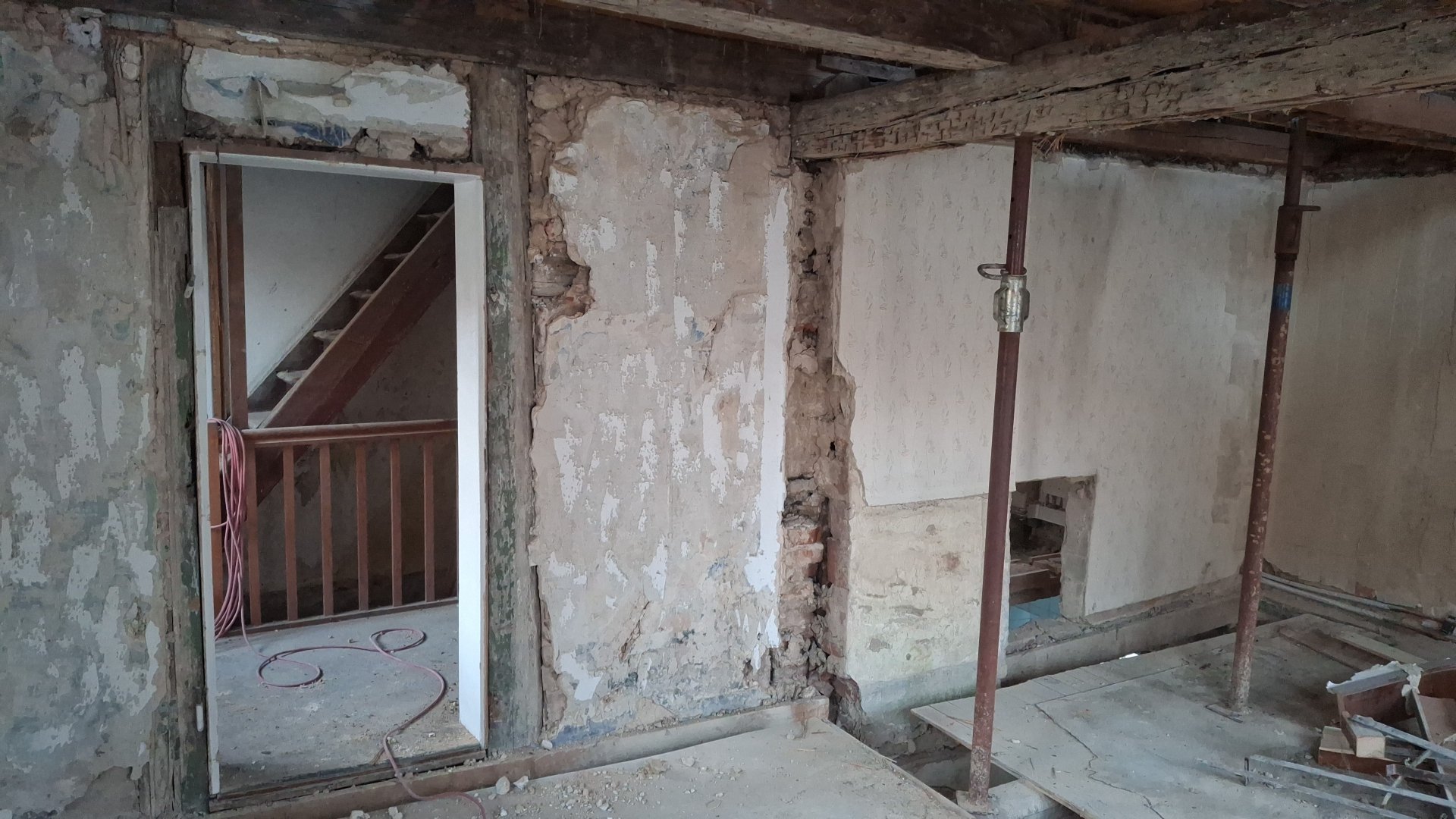

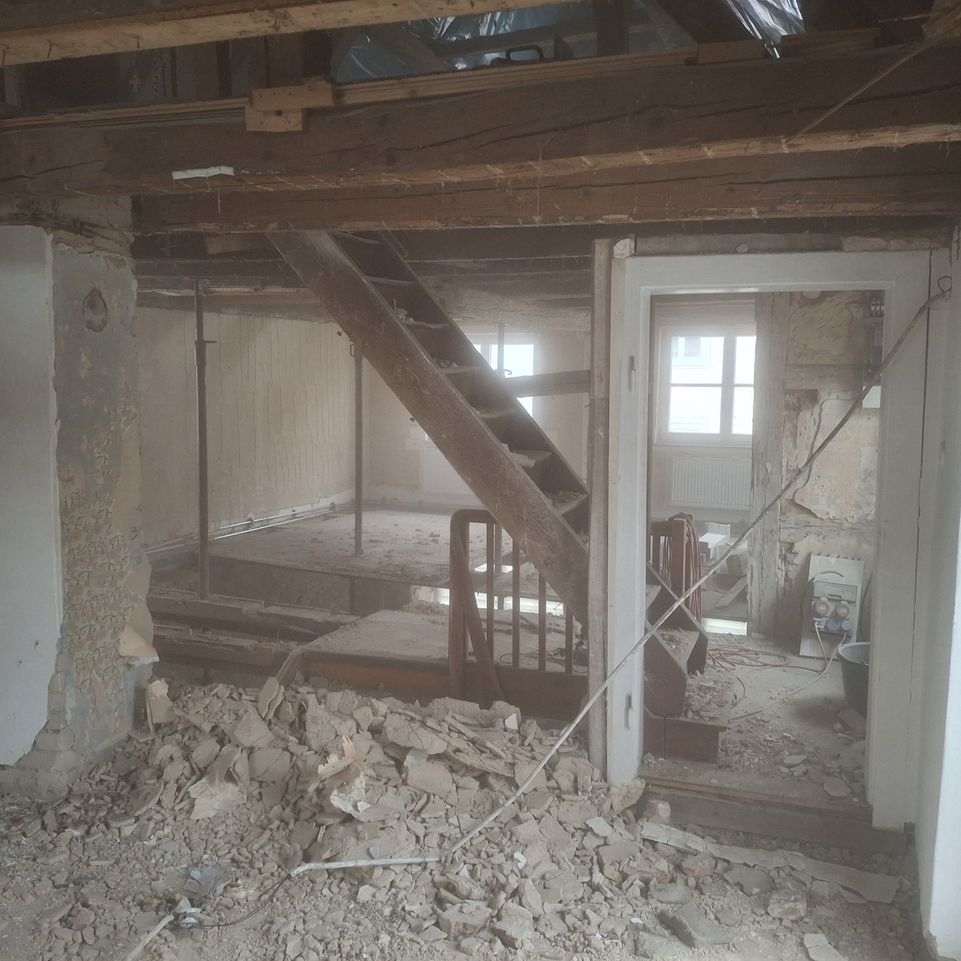

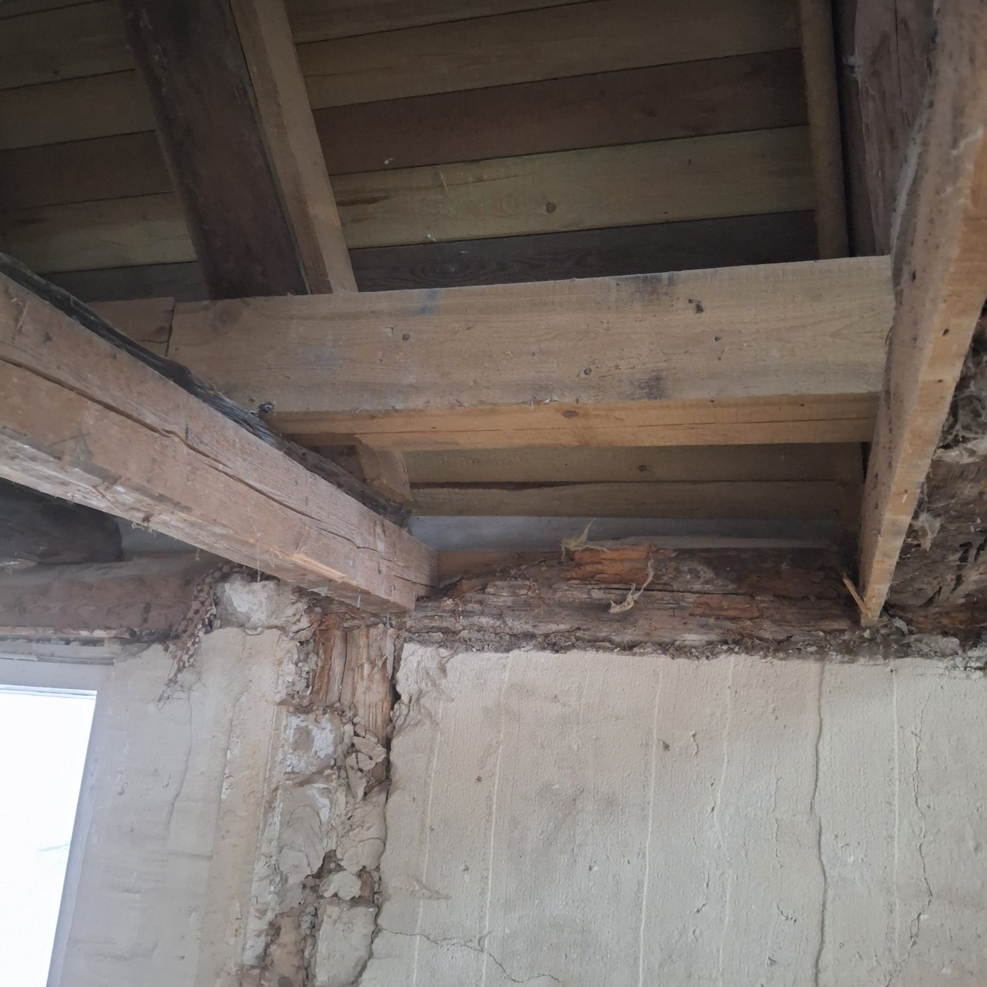

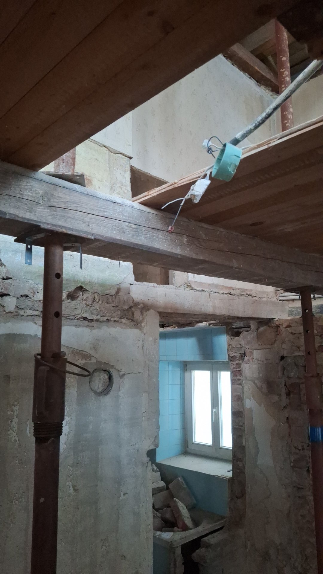

    Hab mit vielen Fachfirmen und Architekten gesprochen, nur jeder hat eine andere Meinung. Ich muß das für mich selber ausmachen wie es weitergeht. Problem jetzt ist der gammlige Rähm. Da wurde aber schon was gemacht, bloß oberhalb der Deckenbalken. Das verstehe ich nicht. Wäre es nicht sinnvoller unterhalb der Deckenbalken einen Rähmersatz auf Pfosten zu legen und die Pfosten auf den Mauerversatz im EG zu stellen?

    Abriss

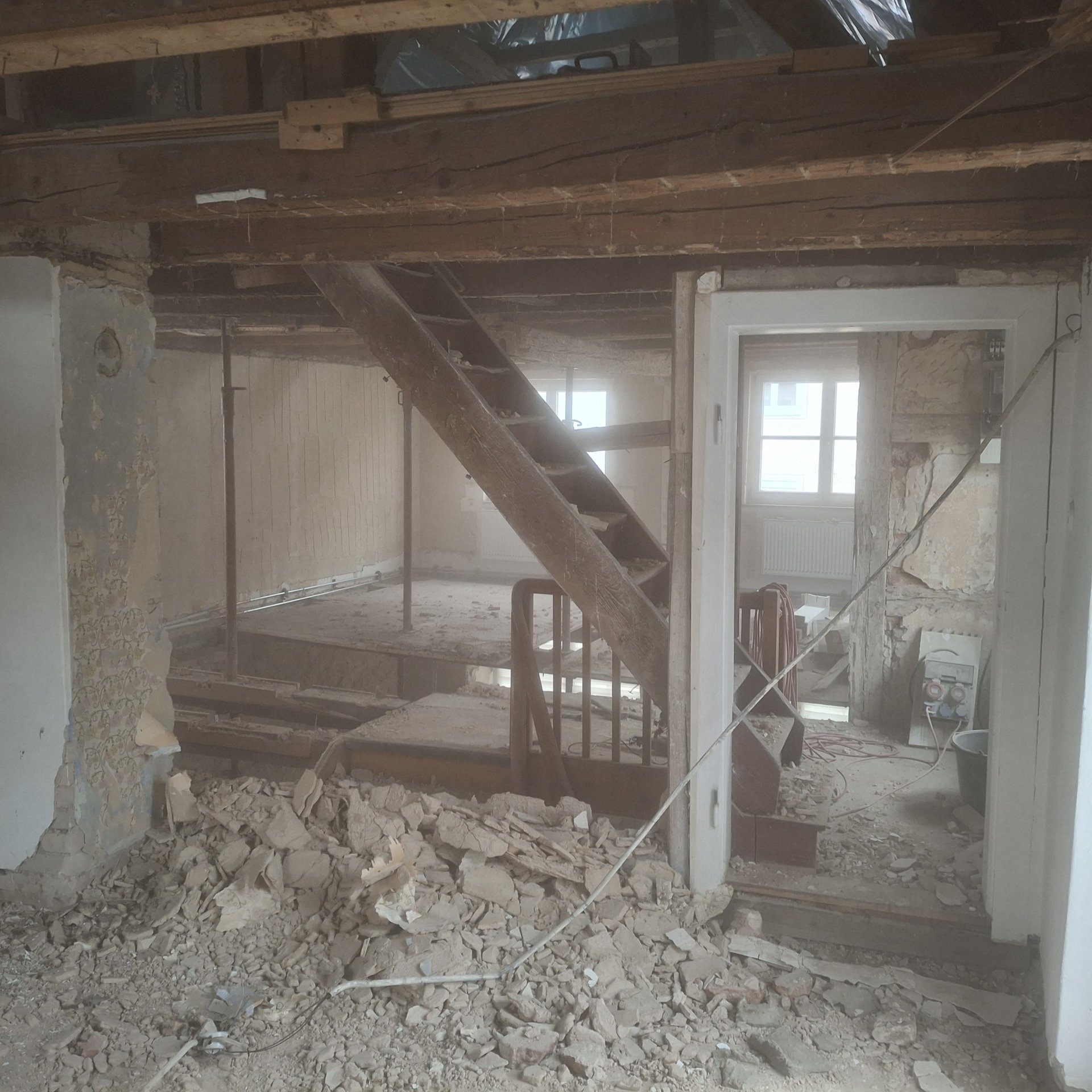

    Beim Anwalt war ich schon, der sagt, gekauft wie gesehen. Also muss ich da durch und ich denke an sowas wie Fachwerk in Fachwerk zu bauen/lassen. Aussen ist alles verputzt. Deshalb nur innen

    Naja die Hütte ist von 1850 oder so? Dann wurde sie leider mal verputzt und der Zement hat weiter am Fachwerk gefressen. Ich finde alte Hütten haben was und sind nicht so langweilig wie die neuen Hütten. Was ich mich frage war das schon immer ein reines Wohnhaus oder gab es da mal ein Gewerk bzw Laden drinnen? In 50 Jahren wenn der nächste das Haus renoviert, der wird noch viel mehr Fragen stellen wie welche Wand und wo kommt das Kabel her. Daher wenn du schreibfaul bist führe ein Fototagebuch.

    Auf die Gefahr hin, dass ich mich wiederhole:

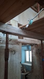

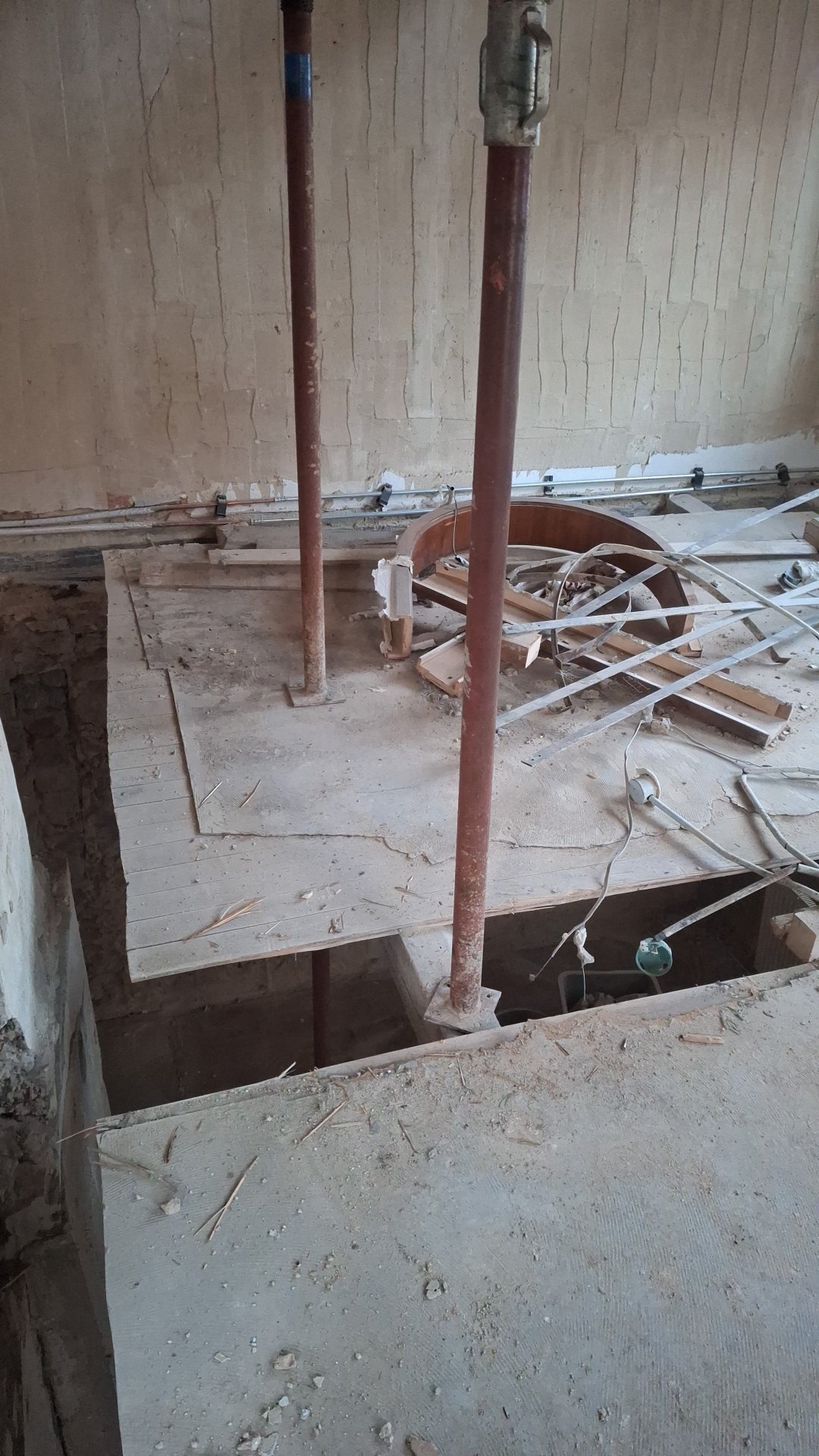

    Zumindest eine Absturzsicherung solltest du dir gönnen. Und falls außer dir noch weitere Personen die Baustelle betreten, empfehle ich dringend, die Publikationen der BG Bau zur Unfallverhütung zu lesen und die darin enthaltenen Hinweise zu beachten.

    Ja tatsächlich ist dir da mit einem Maurermeister und einem Zimmerermeister besser geraten

    Stimmt, was sind schon fünf Meter Fallhöhe?
    Das glaube ich dir sofort. Für Menschen, die zum Feierabend gerne unversehrt nach Hause kommen möchten, bieten deren Schriften aber einige Hilfen.

    Wie hier schon erwähnt wurde, würde ich auch dringend empfehlen, dir einen geiegneten Planer zu suchen, der sich mit Umbau/Sanierung auskennt. Sonst kann hier einiges schieflaufen...
