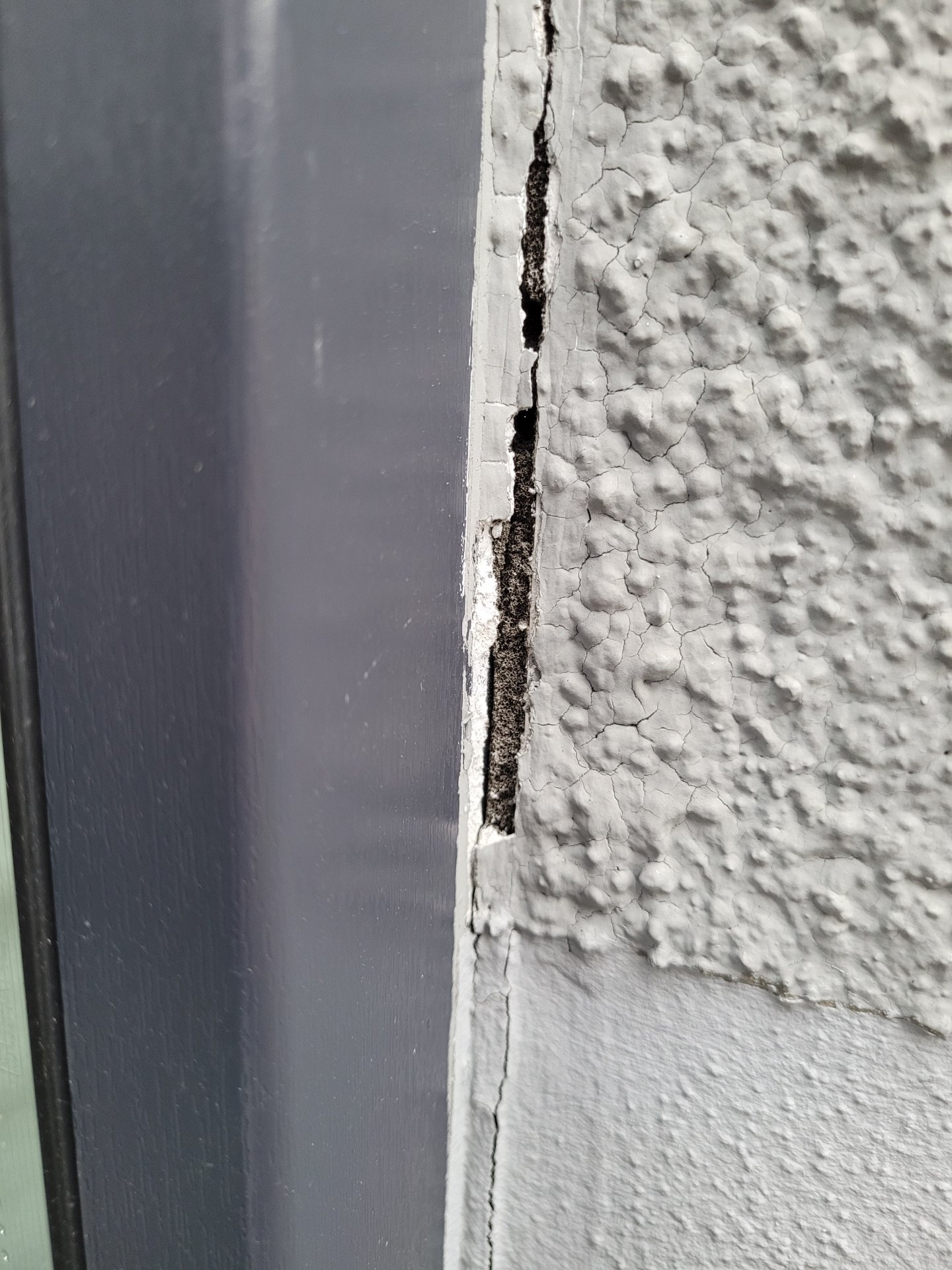

    bei meinem ca. 8 Jahre jungem Haus wurden die Fenster außen mit Kompriband abgedichtet. Nach dem Verputzen war das Kompriband noch unschön sichtbar, sodass der Maler darüber eine Acrylfuge gesetzt und dann farblich passend gestrichen hat. Soweit so schlecht, kann ich nicht mehr ändern.
    Besonders auf der Südseite ist das Acryl gerissen und bröckelt ab, siehe Foto. Das möchte ich gerne reparieren.
    Idee: Acryl entfernen, Kompriband raus, neues Kompriband rein.
    Was meint ihr dazu? Andere Ideen und Tipps sind sehr willkommen.

    Warum willst du das Kompriband austauschen?
    Die Bänder sind UV-Beständig und schlagregendicht. Das Band ist sicherlicht nicht kaputt.

    Soviel ich weiß, gibt es die Kompribänder nur in grau oder anthrazit. Ein Austausch wird also recht wenig bringen, auch optisch nicht.
    Die Acrylfuge wird allerdings auch immer wieder reißen, da sich Acryl nicht sonderlich dehnen kann.
    Der Riss unterhalb des abgerissenen Acryls fällt ja optisch nicht soooo auf. Ich an deiner Stelle würde maximal das Acryl erneuern. Rein fachlich ist das mit dem Kompriband (meines Wissens) so korrekt ausgeführt.

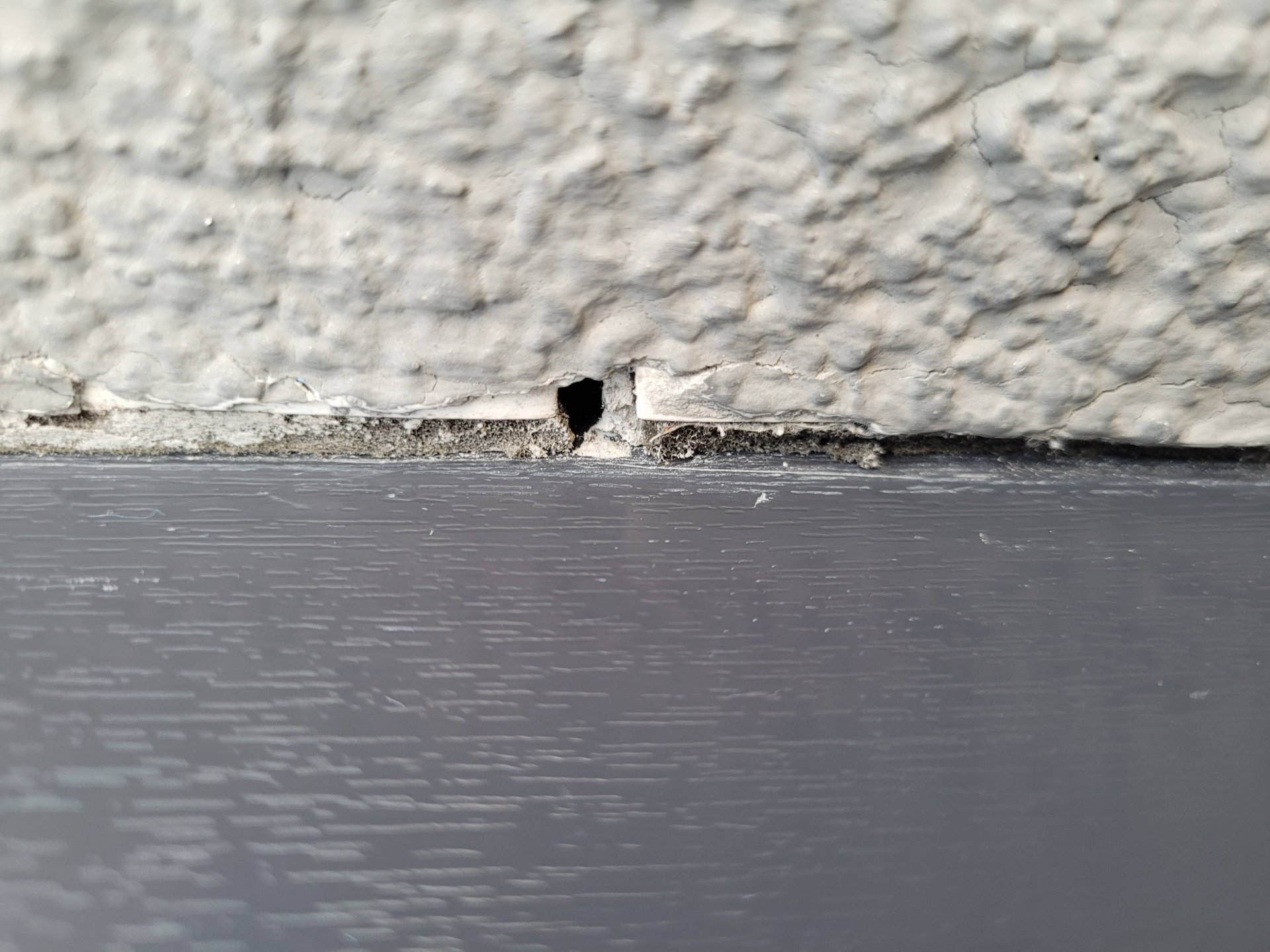

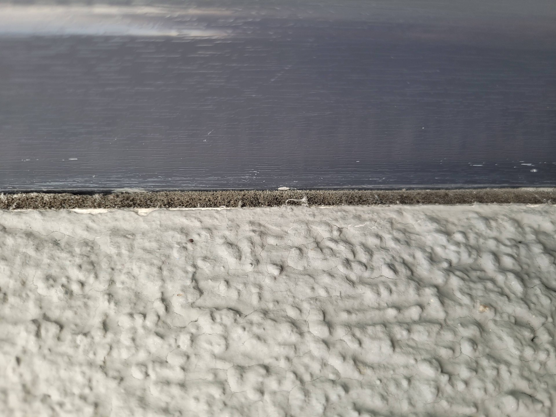

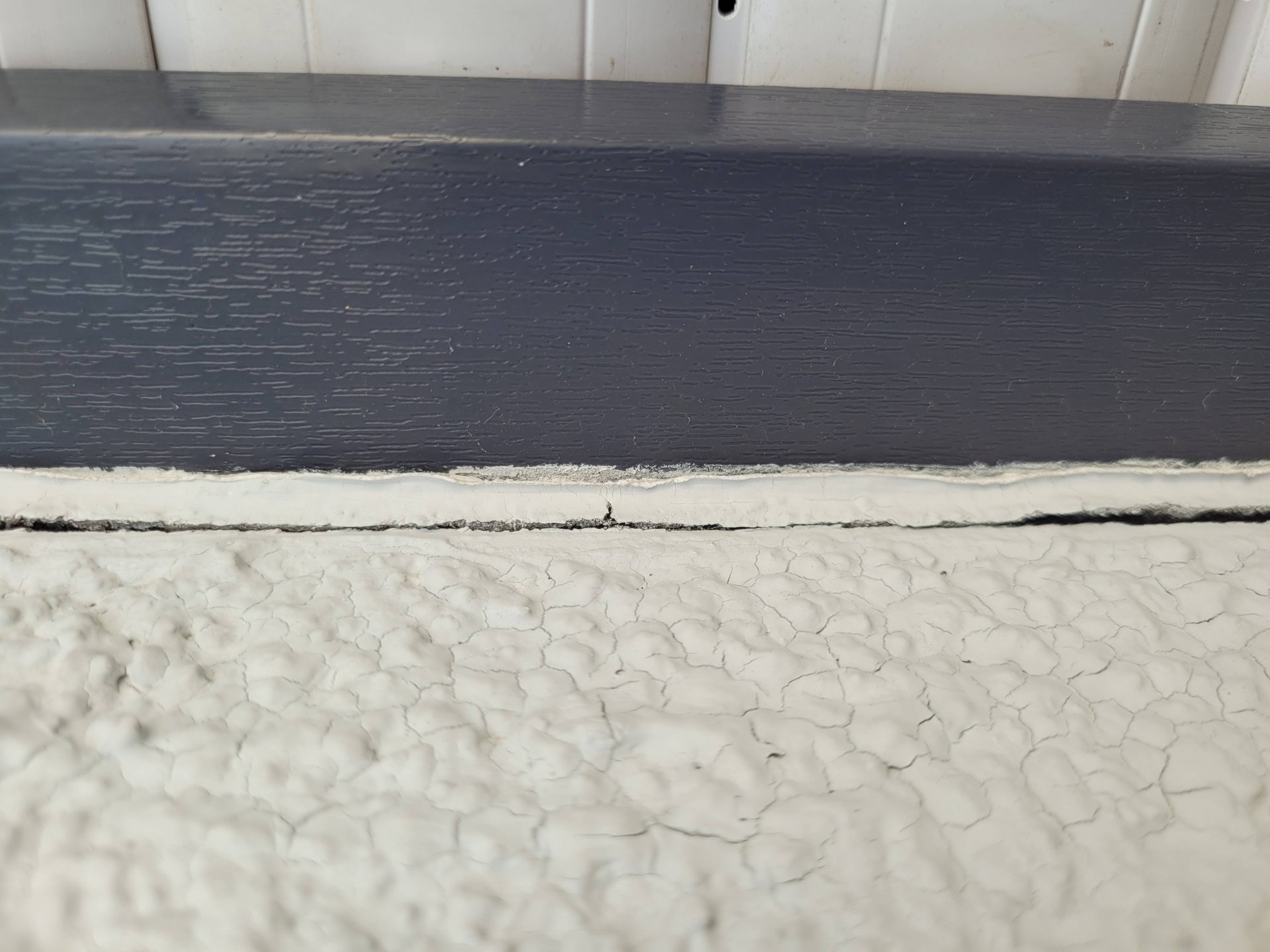

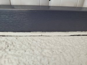

    Guten Morgen, ich hole dieses Thema nochmal hervor, da ich meinen Plan nun tw. und exemplarisch an drei Fenstern umgesetzt habe. Genauer habe ich die Acrylfugen entfernt, die Acryl- und Farbreste entfernt. Ich habe im Anhang einmal den Zustand vorher und den Zustand nachher dokumentiert. Man sieht nun gut das Kompriband. Am entfernten Acryl ist ein wenig Kompriband hängen geblieben, aber nur sehr wenig.
    Kann ich die Fuge nun so lassen?
    An zwei Stellen habe ich unter dem Acryl Löcher im Kompriband entdeckt, siehe entsprechendes Foto. Kann ich die flicken? Soll ich versuchen da ein kleines Stück Kompriband einzusetzen?
    Alternativ habe ich mich umgesehen nach einem Ersatz für das Acryl und OttoSeal M360 entdeckt. Was haltet Ihr davon?
    VG, Holger

    Das Kompriband habe ich gar nicht entfernt, nur das Acryl - siehe Fotos. Entsprechend sieht es nun aus meiner Sicht optisch wesentlich besser aus und ich würde das so lassen wollen. Meine Frage ist nun ob ich das tatsächlich so lassen kann.

    Da hab ich wohl einige Zwischenbeiträge beim letzten mal nicht auf dem Schirm gehabt...
    Sieht doch gut aus - so offen - ohne Acrylgeschmadder

    Ja, sehe ich auch so :-) Ich würde es so lassen. Wie sieht es mit dem Loch aus, dass ich fotografiert habe? Da könnte ich ein Stückchen Kompriband einbauen. Oder gäbe es eine andere Möglichkeit das abzudichten?
  13. BaUT
    9.542
    6.025
    Würde ich ein Stück Kompriband reinfrickeln
