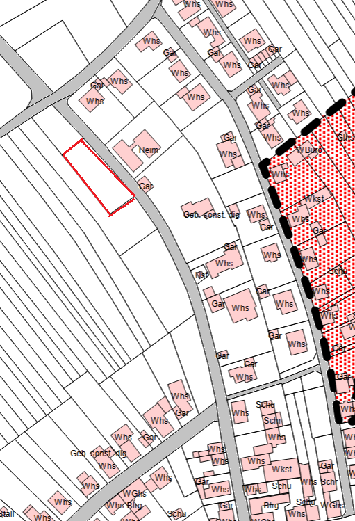

    meine Eltern besitzen ein Grundstück mit 800qm, bei dem wir vor zwei Jahren angefragt hatten ob man dort bauen dürfte. Das Rathaus hat uns damals abgesagt, da dort kein Bebauungsplan gilt und sie das in nächster Zeit auch nicht umsetzen würden, da es momentan sowieso schwierig ist, da die Gemeinde insgesamt noch sehr viel Bauplätze hat. Das Problem der Bauplätze ist, dass diese so alt sind dass dort keine Baupflicht herrscht, entsprechend werden diese quasi nie verkauft sondern immer nur vererbt (wir haben praktisch mit allen Besitzern telefoniert. Werden immer für Enkel/Nichten "aufgehoben")).
    Das Grundstück meiner Eltern liegt an einer bereits bebauten Straße, die an sich voll erschlossen ist (Strom und Wasser ist in der Straße). Sie ist allerdings nur auf der gegenüberliegenden Seite bebaut.
    Ist der verabschiedete Bauturbo genau für solche Fälle geplant, und könnte die Gemeinde (sofern sie es auch für sinnvoll erachtet) mir genehmigen dort ein Haus zu bauen was in die Umgebung passt? Ich habe das Grundstück in rot umrandet.
    Danke schon einmal im Voraus

    Was ist ein „naher“ Außenbereich? Den gibt es nicht. Außenbereich = nur für privilegierte Nutzer.
    Der Bauturbo hat damit nichts zu tun und kann dir nicht helfen. Wenn die Gemeinde keine Lust hat, bleibt es dabei. Ist Außenbereich.

    Der Bauturbo ist nicht dafür gedacht, die Landschaft zu zersiedeln.

    Nein, nicht genau für solche Fälle, sondern schwerpunktmäßig für eine erleichterte Innenverdichtung.
    Im Außenbereich soll der neue § 246e BauGB nur eingeschränkt zur Anwendung kommen.
    (Zitat aus der Begründung zum Gesetzentwurf)
    Allerdings sehe ich für das Grundstück Deiner Eltern die Voraussetzungen zur Überwindung der Einschränkungen als erfüllt an.
    Wenn sie gleichzeitig auch Baugenehmigungsbehörde ist, ja, sobald und sofern der Gesetzentwurf unverändert in Kraft tritt.
    ... ist keine zwingende Voraussetzung, da § 34 BauGB ja gerade nicht zur Anwendung kommt.
    Für diese Fälle gibt es das Baugebot (§ 176 BauGB). Außerdem hat die Vorgängerregierung die Möglichkeit eröffnet, die Grundsteuer C zu erheben. Allerdings scheuen die meisten Kommunen vor der Anwendung dieser Instrumente zurück.

    Ansonsten sähe ich hier keinen wesentlichen Hinderungsgrund dagegen, die "betroffenen" fünf Grundstücke en bloc per Abrundungssatzung in den nicht überplanten Innenbereich miteinzubeziehen. Das erforderte ja auch nicht, einen Bebauungsplan aufzustellen. Somit wäre wohl wie vermutet der Betracht der Umgebung (§34) maßgeblich.

    Das Vorhabengrundstück liegt derzeit im Außenbereich und schließt keine Lücke in der Besiedlung - es würde eine neue Siedlungskante entstehen .... also das wird schon mal schwierig.
    Was sagt denn eigentlich der aktuelle FNP darüber aus, was dort planungsrechtlich entwickelt werden kann?
    Lösungsideen:
    Möglich wäre eine Neubebauung, wenn das städtebauliche Entwicklungsziel der Gemeinde(-vertreter!!) eine Expansion entlang der bereits erschlossenen Straße wollen würde.
    (DAS wird harte Lobbyarbeit im politischen Raum... !)
    Wie von @11ant schon genannt, wäre ein einfacher Weg (wobei auch hierbei die FNP-Frage zu klären wäre) eine Abrundungssatzung (heißt hier in Brandenburg übrigens Klarstellungsatzung), die diesen Bereich als Innenbereich nach §34 definiert.
    Oder individuell eine Änderung des FNP mit parallelem vorhabenbezogenem B-Plan-Verfahren.
    (Immer hilfreich ist dabei immer deine Verpflichtungserklärung für die Übernahme Planungs-, Erschließungs- und Folgekosten.)
    Hinweis aus leidvoller Praxis: das setzt im Vorfeld seeehr viel (Arbeits-)Zeit und auch Geld voraus ...
    PS: die geplanten Neuerungen aus § 246e BauGB könnten hier evtl. hilfreich werden (sofern beschlossen), aber nur wenn dann wirklich die gewählten Gemeindevertreter es mehrheitlich auch beschließen würden ... also ... falls irgendjemand dazu einen Antrag auf seine Kosten einreichen würde.
    - Das vereinfachte Planungsrecht wird also (wenn überhaupt) kein Selbstläufer.

    Ganz unwilllig waren sie ja damals nicht; ich hatte damals den Auftrag außer unserem Grundstück noch zwei weitere Grundstücke die damit zusammenhängen zu finden, die dann in "ordentliche" Baugrundstücke umgewandelt werden können. (Ich habe leider den Ausdruck für diesen Vorgang vergessen.)
    Das ist leider an den Besitzern des Grundstücks unter unserem gescheitert, da sie werder verkaufen wollten ("irgendwann wird das ja Bauplatz") noch daran interessiert waren Arbeit hineinzustecken damit man dort früher bauen kann.
    Dann geh ich Mal die Tage am Rathaus vorbei und frage ob es mit der beschlossenen Änderung nun auch Möglichkeiten gibt das zu machen, ohne dass die anderen Grundstücke da mitmachen müssen.
