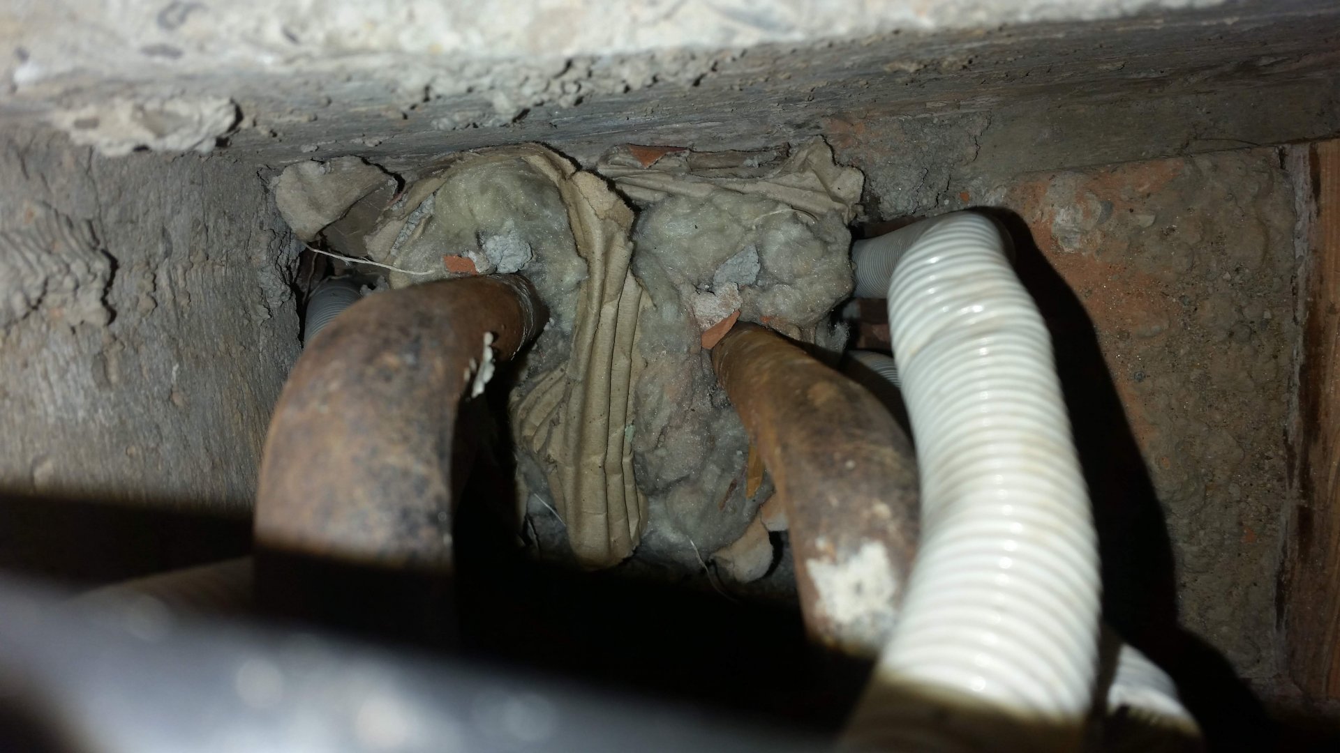

    Von oben habe ich glücklicherweise direkt Zugang von oben, nur unten muss ich zum Schluss seitlich raus. Habe ein Bild von von oben eingefügt.
    Zwischendrin gehen wohl seitlich angeschlossene Heizungsrohre ab, ich denke aber, das würde man hören, wenn ich da dranstoß, und da hör ich bisher nichts.

    Ich wüsste nicht, wo da noch Platz für Irgendetwas sein sollte.
    An welchen Stellen bist du da schon in den Schacht eingetaucht?
    Was soll das zwischen den Rohren sein? Dämmung/Wolle?
    Zweigen die Rohre auf halber Strecke ab oder gehen die direkt in den Keller?
    Könntest du mit einem Ring um das Rohr eine Führung für das Einzugsband herstellen?

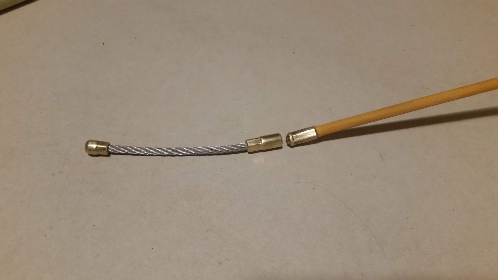

    So, hier mein Vollzugsbericht, heute war ich erfolgreich!
    Ich hab ein paar Versuche mit unterschiedlichen Köpfen für mein Einziehband gemacht.
    (Ganz zum Schluss ist mir davon der Gewindestumpen abgebrochen, darum sieht man auf den Bildern die Köpfe nicht verschraubt.)
    Zunächst der mitgelieferte Drahtseilstummel, ist für diesen Zweck ungeeignet. (der ist zum Einführen in ein Leerrohr.)

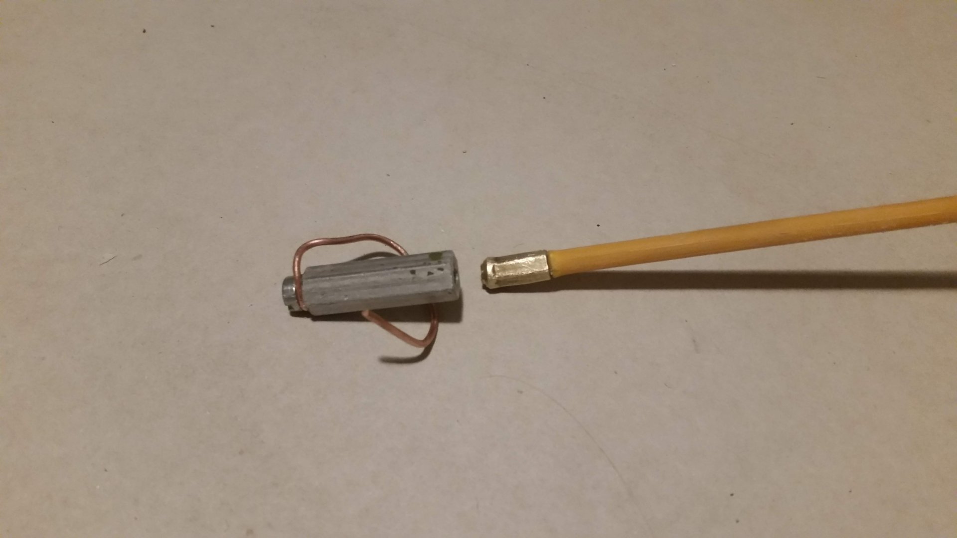

    Dann habe ich mit einer Gewindehülse und einem Kupferdraht als Abstandshalter ein besseres Ergebnis erzielt, hat aber nicht gereicht

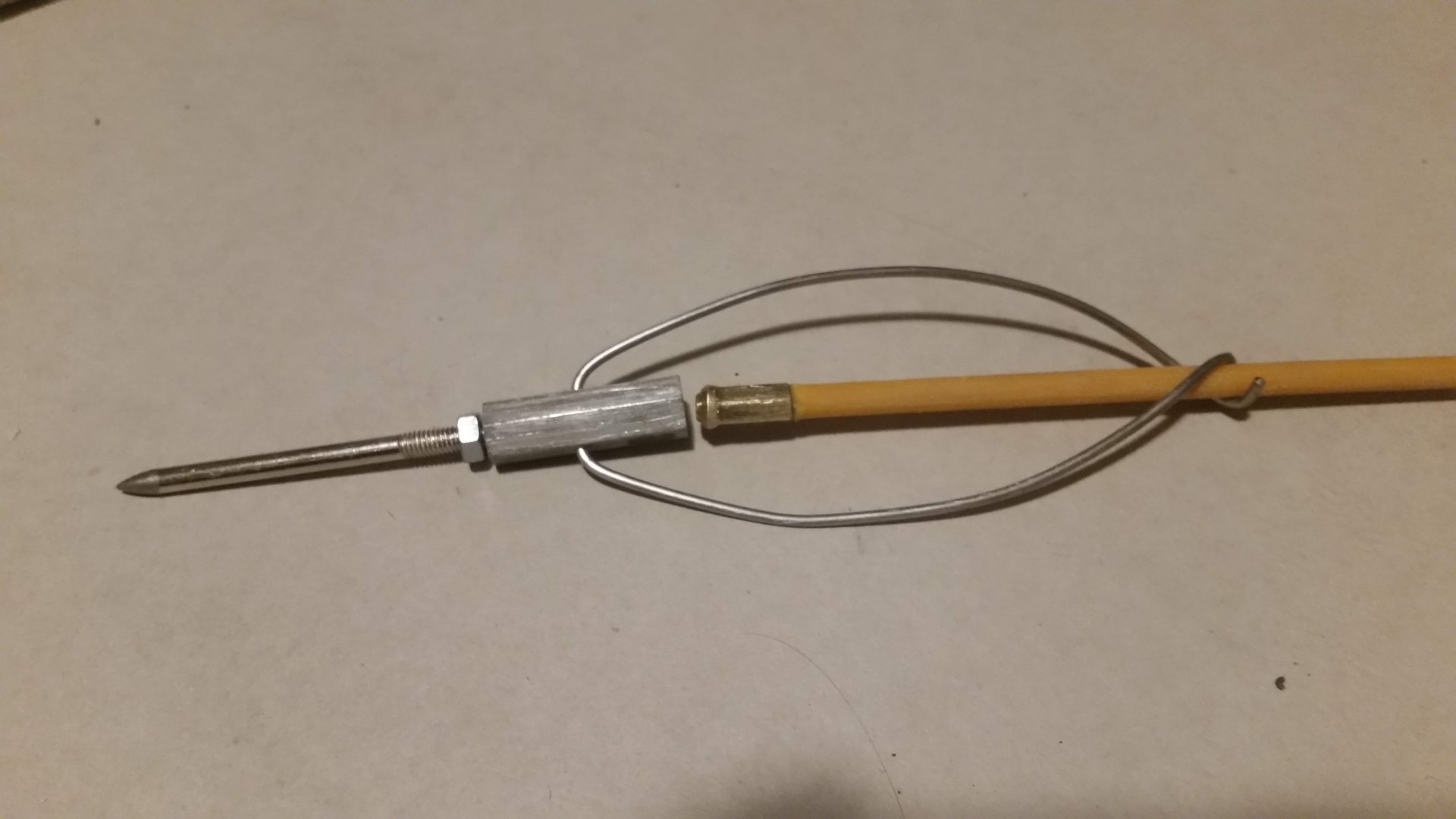

    Nächste Verbesserung: Abstandshalter mit einer 2mm Fahrradspeiche und einem spitzen Dorn vorne dran. Damit kam ich schon bis ca. 1m vor das Ziel.

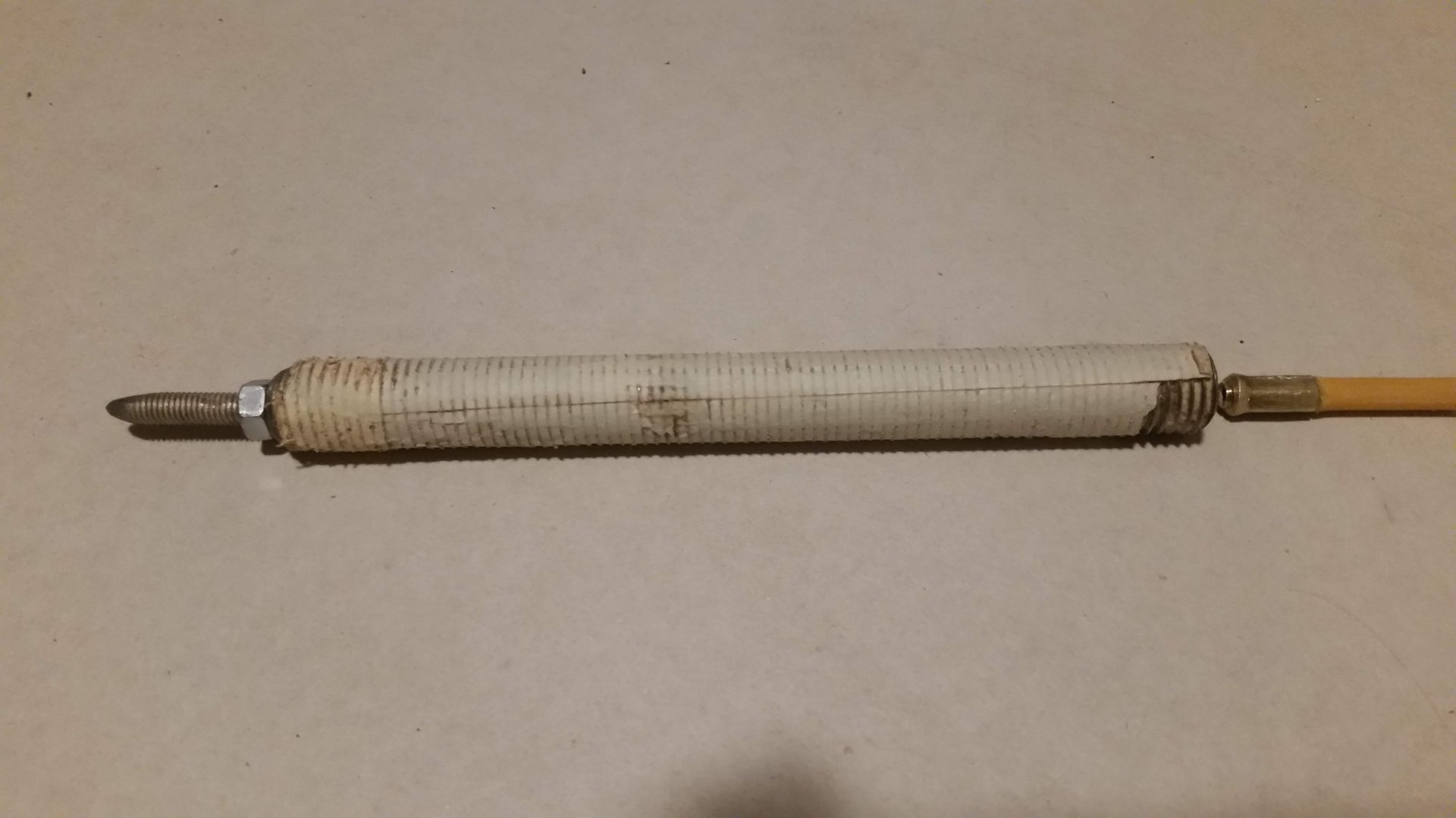

    Schließlich, inspiriert vom Vorschlag von @chipC habe ich ein Stück 16mm Gewindestange verwendet, die doch einige Gramm wiegt, und durch ihr Eigengewicht gut vorantreibt. Kombiniert mit einer zugeschliffenen Spitze war das das zielführende Geschoss.
    Leider war's dann am Ende so eng, dass ich beim Herausführen der Spitze aus dem Schacht den Messing-Gewindestummel vom Band abgebrochen hab. Aber ich bin durch!!
