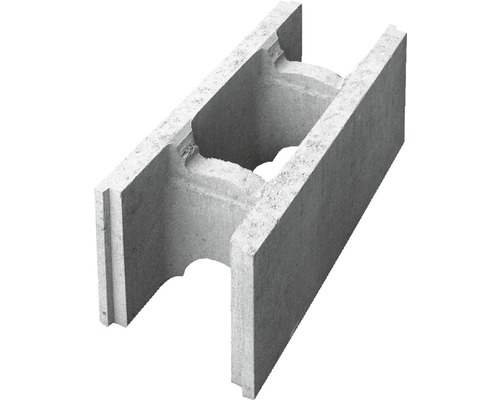

    ich möchte für meine Bewässerungstechnik im garten einen Schacht von knapp 70x70 cm und Höhe ca 50cm erstellen. Darauf dann einen Deckel schrauben und fertig.
    Das ganze schalen mit Bretter ist nicht so mein Favorit, da zu frickelig für mich.
    Ich habe bei Hornbach diese Schalungssteine gefunden. Da diese eine relativ schmale Dimension von grade mal 11,5 cm Breite haben wäre das optimal als Schachtwand. Da mein Lochbereich 90x90 hat käme ich dann auf knapp 70x70 letzendlich innenraum.
    Meine Frage wäre eigentlich wie ich mit diesem offenen Schalungsstein einen 4eck Schacht hinbekomme, da es ja für diese Breite weder Eck noch Endsteine zu geben scheint. Die ganze Steindimension wäre 50x25x11,5 cm.
    1. Habt Ihr eine Idee wie ich einen schönen in sich festen viereckigen Schacht damit mauern kann, trotz fehlender Eck und Endsteine.
    2. Muss ich dafür zusätzlich noch ein Fundament erstellen? Da Loch wo der Schacht reinkommt ist schon knapp 55cm tief. Der Lehmboden ist weitgehens grade und ich könnte die Steine quasi direkt da drauf stellen. Wir reden ja von einem Schacht mit 50 cm Höhe, der umgeben von Erde wäre. Er wird nicht befahren sondern man sollte drauf stehen können.

    Das sind Standard Kellersteine, fahr in den Fachmarkt bspw. Raab Karcher oder Jacob Cement. Da bekommst du die Dinger sehr, sehr günstig inkl. Endsteine für deine Ecken, oder machst halt was mit der Flex, eine Seite ab und die andere stellst dageben, Beton rein, fertig.

    Dieses Konstrukt eines Pumpenschachtes aus Beton Schalungssteinen wirst du nie vernünftig abgedichtet bekommen. Durchführungen sind auch nicht so einfach herzustellen.
    Eine Bodenplatte musst du in beiden Fällen vorher herstellen und weniger Arbeit hast du auch nicht als bei der Ortbetonvariante.
    Such mal nach GFK Pumpenschacht, die gibt es in deiner Größe für ca. 250€ und da bekommst du auch Durchführungen vernünftig abgedichtet. Für mehr Geld gibt es die auch begehbar oder du fertigst dir selbst noch eine Abdeckung darüber an...

    Du kannst ja die Steine auf Gehrung schneiden. Quasi die Betonwandseite von zwei Steinen kürzen. Geht mit Flex und passendem Blatt.

    Ich habe hier schon mehrere von solchen Schächten machen müssen.
    Da habe ich aus einer nur wenige cm dicke Schicht Beton eine Bodenplatte gefertigt und dann darauf mit normalen Ziegelsteinen die Wände gemauert.
    Oben dann in Mörtel den Rahmen für die Schachtabdeckung gelegt.
    Die Teile gibt es nun schon seit fast 40 Jahren und halten immer noch.
