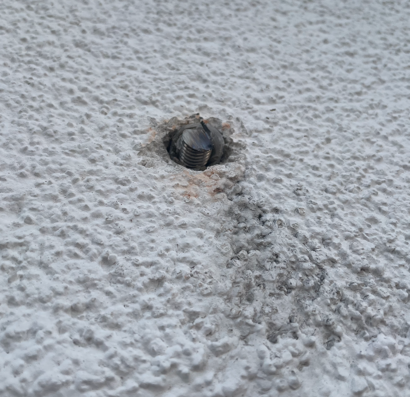

    Hallo Leute,
    wie kann ich eine mit der Wand bündige Gewindestande entfernen? Siehe Bild im Anhang. Platz für 2 Muttern ist leider keine.
    Falls ich die Stange nicht entfernen kann, kann ich einfach etwas Außenputz darüber schmieren und streichen? Hält das?
    Danke für eure Tipps :)
    Tobi

    einen Schlitz reinflexen und dann mit Schraubendreher
    wenn du kräftig bist reicht auch eine Wasserpumpenzange

    Dann eine aufschweißen.

    Reinbohren und links Gewinde eine Nummer kleiner schneiden, am besten Zoll Gewinde mit großer Steigung , dann Mit 12.9 Schraube vorsichtig raus drehen
    oder einfach ein kleines Stück drum herum aufstemmen und dann mit zwei Muttern raus drehen
    oder Mutter auf Schweißen
    Sogar kleben kann reichen ….
    oder so lassen
    Oder Kappe drüber
    Oder mit Fuchsschwanz Absägen und dann drüber putzen

    @simon84
    Du hast also UNC Linksgewindebohrer und passende 12.9er schrauben Zuhause ? :biggthumpup:
    Ich würde wohl entweder einen Schlitz einbringen oder eine Bohrung machen - und einen alten Torx-Bit in das Loch einschlagen .

    Ich muss öfters solche Aktionen machen ja :)
    ich denke da reicht es evtl sogar ne Mutter mit Sekundenkleber drauf zubappen

    Hast Du Kenntnis darüber, wie die Gewindestange in der Wand befestigt ist ? Handelt es sich z.B. um eine Stockschraube die einem Kunstoffdübel steckt oder eine eingeklebt Gewindestange ?
    Bereits gesagtes meiner Vorredner könnte funktionieren, bei einem Kunststoffdübel ggf. auch Hitze die den Dübel erweichen lässt.
    Eine eingeklebte Gewindestange wirst Du möglicherweise nicht herausgedreht bekommen. Bleibt sie im Putz könnte wenn es schlecht läuft irgendwann Rost durchschlagen, das freie Ende ist in jedem Fall nicht verzinkt. Edelstahl könnte auch rosten.
    Ich würde versuchen das Ende so tief wie möglich wegzubohren oder mit Dremel o.Ä. abzutragen, mit Rostschutz zu versiegeln, dann mit Putz und Farbe die Stelle nach Renigung so gut wie möglich zu egalisieren.

    Wenn es ein Verbundanker ist geht gar nichts.
