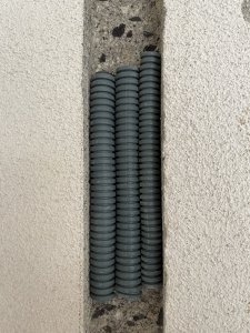

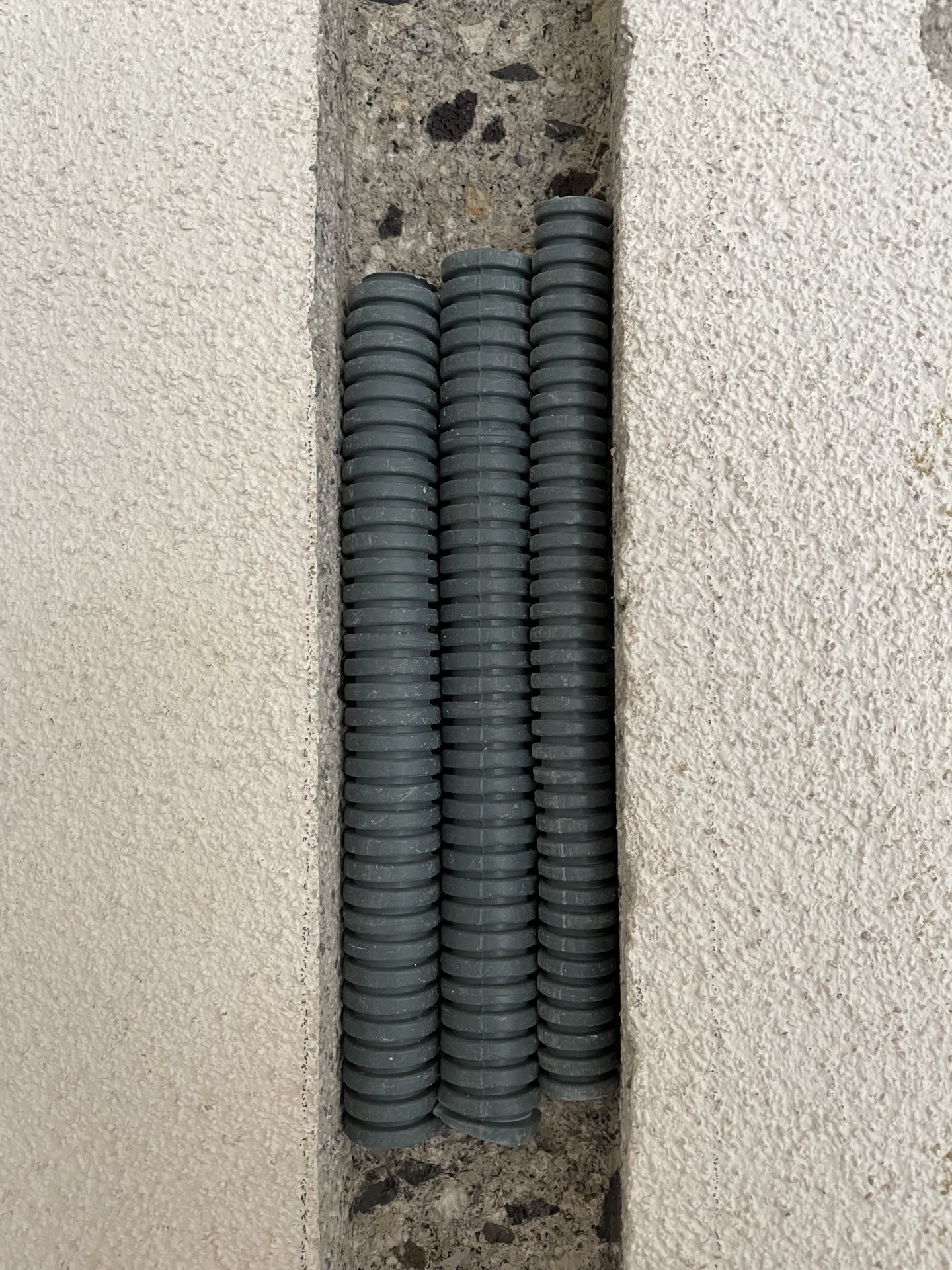

    ich muss in unserer Garage (Neubau) leider ein paar Kabel nachträglich verlegen. Bin völliger Laie.
    Habe dazu die Wand geschlitzt (ca. 7 cm Breite). Von der Tiefe her ist das meiste noch Putz, also fast kein Mauerwerk. Es sind ca. 2 cm von den Leerrohren bis Oberfläche Wand.
    Mit was verschließe ich die Schlitze? Habe es mit normalem Zementmörtel versucht. Der fällt gleich wieder runter. Im Baumarkt erschlägt mich das Angebot mit unzähligen Arten von Mörtel und Putz. Als Laie bin ich wirklich etwas überfordert. Was habt ihr genommen?
    Muss ein Putzträger auf die Leerrohre, da diese ja glatt sind? Und zusätzlich ein Fugenband um Rissbildung vorzubeugen?
    Vielen Dank für mögliche Hinweise.
    VG Christian

    Kabelkanal und Aufputzdosen. In der Garage ist das doch Perlen vor die Säue.
    Sicher, dass deine Wand nicht aus Beton ist?

    Energieleitungen in der Garage in Rohr zu verlegen ist bereits Unfug. Die Leitung wird weniger gekühlt und darf nur weniger belastet werden. Auswechseln einer Energieleitung geht in der Praxis sowieso nicht. Die wird viel zu steif.
    Diesen Putz kann man nicht wieder so herstellen, daß das Ganze unsichtbar wird.
    Da die Garage in der Regel trocken ist, kann man Gipsputz nehmen um den Schlitz zuzuschmieren.
    Besser wäre es gewesen, die Leitung auf Putz zu verlegen. Heute macht man das gerne in Rohre auf Putz, die man mit wenigen Dübeln und "Clickschellen" befestigen kann und das Ganze schnell erledigt hat.

    das Bild sieht nach Beton - Fertiggarage aus, bei der Wandstärke von Fertiggaragen könntest du mit der Statik schon ein Problem haben,
    bei so einem Vorhaben fragt man vorher.....

    Kannst Du bitte noch einmal den Wandaufbau mit Stärke der Schichten genau beschreiben ?
    Wenn Du 20 mm Rohre verwendet hast und diese noch 20 mm unter Wandoberfläche liegen, dann bist Du schon 40 mm tief.
    Das wäre schon viel Putz wenn Du meinst den Beton kaum abgetragen zu haben. Bei geschaltem Beton - und davon gehe ich aus - braucht es da dieser sehr eben und glatt ist nur eine dünne Putzlage.
